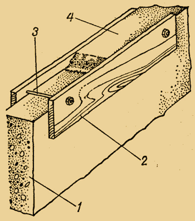

1 - фундамент
2 - доски
3 - тяжи
4 - слой раствора
а так можно если армировать кладочной сеткой?

Ширина ленты полагаю около 30см? Сделайте хотя бы однослойное армирование 10мм арматурой, поперечины через 50см - в качестве дистанции. И залейте поясок высотой 25см. Это Вас убережет от последующих расходов и переживаний. Не забудьте приподнять арматуру на 5 см от существующего фундамента и неплохо было бы обработать адгезионным слоем, например адипласт от Пропеллера.

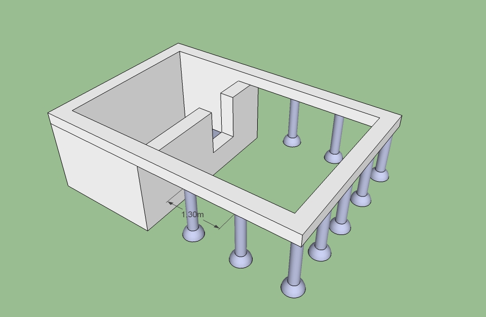

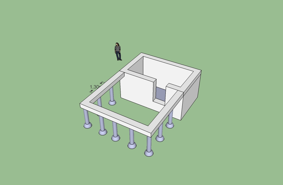

ну я собі гадаю якшо ввязуватись у серйозне армування арматурою і заливати бетоном то може зробити ось так як на малюнках бур в мене є...
хто шо скаже можна так поєднувати і комбінувати фундаменти різних типів
встояний старий стрічковий в поєднані із свайним обєднаним одним армуваним вінцем?

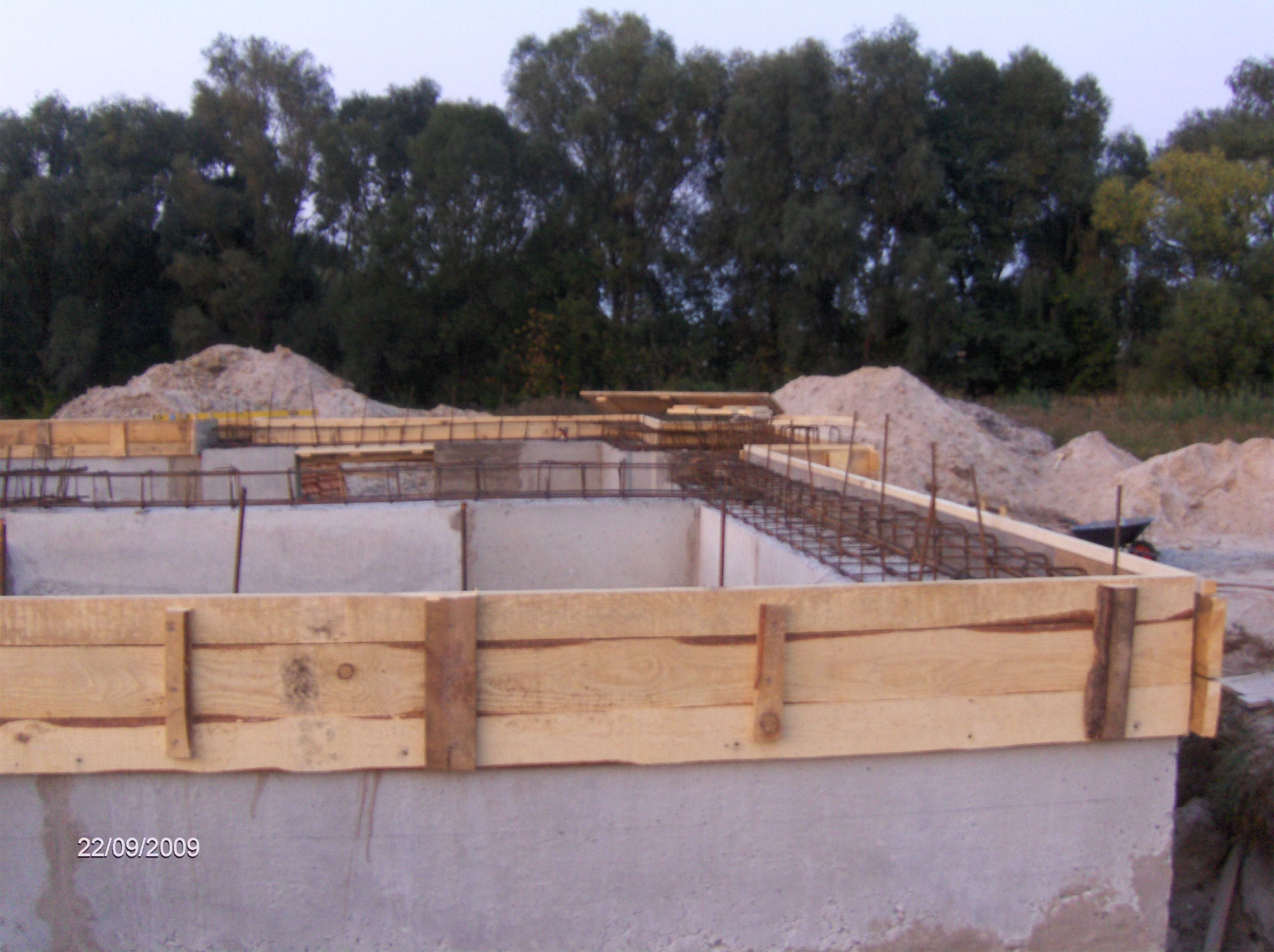

А как вы соединяли стенки OSB?
На фото не видно никаких стяжек и прочего.
таж усе там на саморізах і дюбелях я так ніби придивився

Я у себя так и делал - низ на самозабивные дюбеля, сверху - бруски...
... и все равно строители для страховки шпилько повкручивали.
Описание "технологии" здесь - www.stroimdom.com.ua/forum/showthread.php?t=21751&page=15, начиная с поста 296...
... ну и дальше с картинками процесс...
Выглядит примерно так (см. фото) - если присмотреться, то видны дюбеля внизу опалубки...
УДАЧИ!:beer:
УДАЧИ!:beer:
Внимательнее присмотрелся увидел!
Спасибо!:beer:

тоже интересует, возможность подобной конструкции, может кто подскажет не пойдут ли трещины в местах примыкания?

варіант фантазії їз сусідським будинком тут sketchup.google.com/3dwarehouse/details?mid=8f5010ac132557904264edefb5ec6a63 не впевнений шо так можна
