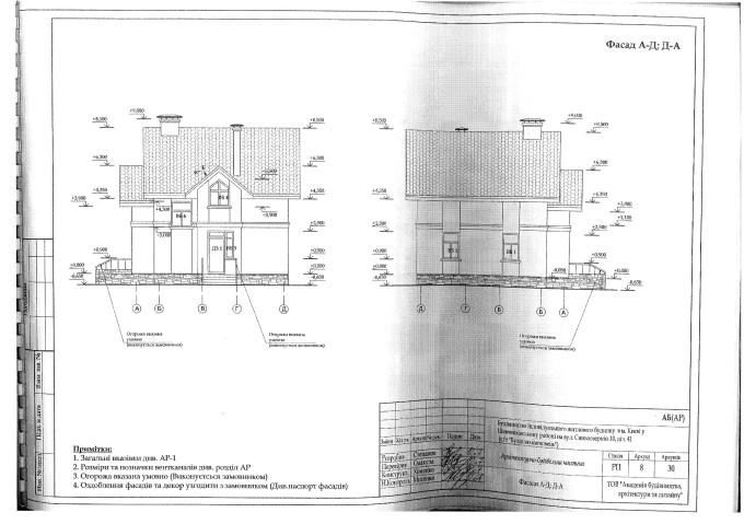

Nivkidacha Опубликовано 19 мая, 2011 Поделиться Опубликовано 19 мая, 2011 Сейчас уже стою перед выбором битумки на свой дом. Просмотрел баталии сторонников финской битумки и всех остальных, и для себя более менее в теоретической части разобрался с недостатками обоих. Ок, для наших условий практики считают лучше фины, но их цветовая гамма и форма меня реально раздражает не подетски. До прочтения темы про лучше-хуже думал брать Owens corning Duration 30AR цвет терракота, теперь началось раздумье. Чем мне грозит установка американца в доме, который находится в кооперативе на Нивках? ПЫСЫ Просьба не начинать опять войну по поводу что лучше. У меня, у всех соседей катепал, я вижу как он ходит и нет у меня претензий к его качеству, но задрал меня восьмеугольник и ромбик и ограниченость цветов. Ссылка на комментарий Поделиться на другие сайты Больше кнопок...

Крышник Опубликовано 20 мая, 2011 Поделиться Опубликовано 20 мая, 2011 Жене с дочкой особенно понравилась терракота, мне 50/50.. Уже говорил/писал,что выбор кровельного материала зависит от рельефа крыши,если двускатка,то можно и американку если нравиться,а если "многоярусный многоскворечник и арки",то лучше не рисковать,а брать Катепал/Керабит. Коренное их отличие в том,что Керабит/Катепал становится(благодаря сплошному самоклею) монолитным покрытием,а американка лежит под собственным весом,кроме того она оксидированная,поэтому и делают толстый слой и весит в три раза больше,и у американки сплошная подкладка ОБЯЗАТЕЛЬНА! 1 Ссылка на комментарий Поделиться на другие сайты Больше кнопок...
Nivkidacha Опубликовано 20 мая, 2011 Автор Поделиться Опубликовано 20 мая, 2011 Крыша двухскатка. Уклон 40 градусов. из сложностей это маленькая крыша для санузла на втором этаже. Это точно про подкладку на всю поверхность? В фирме по продаже сказали при таком уклоне достаточно только ендовы подложить. Ссылка на комментарий Поделиться на другие сайты Больше кнопок...
Крышник Опубликовано 20 мая, 2011 Поделиться Опубликовано 20 мая, 2011 Крыша двухскатка. Уклон 40 градусов. из сложностей это маленькая крыша для санузла на втором этаже. Это точно про подкладку на всю поверхность?В фирме по продаже сказали при таком уклоне достаточно только ендовы подложить. Пусть себе так крышу делают!!!! недавно писал,увы-реалии !!!!!!Единицы из поставщиков понимают в феншуе монтажа,ещё меньше имеют практический опыт...да что там говорить,половина "поставщиков" по людски "накомплектовать" не может 1 Ссылка на комментарий Поделиться на другие сайты Больше кнопок...

Nivkidacha Опубликовано 20 мая, 2011 Автор Поделиться Опубликовано 20 мая, 2011 а американка лежит под собственным весом,кроме того она оксидированная,поэтому и делают толстый слой и весит в три раза больше,и у американки сплошная подкладка ОБЯЗАТЕЛЬНА! Спасибо большое за акцентирование на проблеме. Только что залил инструкцию по установке БЧ Owens для установщиков. После прочтения мы имеем; OSB 11 мм по их стандартам или 12 мм европейских, то про что говорил диллер есть самоклеющий ендова, со всякими супер-пупер свойствами, он нужен по любому. Кроме того на всю крышу стелится подкровельная мембрана при любых обстоятельствах. Итак при соблюдении правил игры проблем быть не должно. Есть вопрос другой. Обязательна ли вентеляция только Owens или можно использовать других производителей? Стоит ли заморачиватся со стартовой черепицей? Ссылка на комментарий Поделиться на другие сайты Больше кнопок...

Nivkidacha Опубликовано 27 июля, 2011 Автор Поделиться Опубликовано 27 июля, 2011 Раз начал ветку надо наверно ее и закончить рассказом про свой выбор. Спасибо всем тем, кто давал свои советы. Итак мой выбор. битумка - Owens Corning Duration AR цвет - Десерт Тан (желто-коричневая) ОСБ -11 мм. Подкладочный ковер на всю крышу. Вентилируемый конек - Ridge Master Plus. По поводу керабита. Он действительно хорош по ТТХ, но не по эмоциям. Мы с женой зашли в зал где продают битумку и есть щиты с 1 м.кв. Катепала, Овенса, Гафа, керабита и Тамко основных цветов. Жена забраковала цвет терракота. Туда же жена отправила все цвета Катепала. Цвет Финмастера (керабита) не терракота, а медный если не ошибаюсь. Цвета керабита и сама форма гонта невыразительная блеклая(ИМХО). Остался Гаф и Овенс. Гаф хорош, но прайс выше выделенного на крышу существенно поэтому выбрана Овенс. Еще раз спасибо всем, кто участвовал в дискуссии и дал свои советы. 1 Ссылка на комментарий Поделиться на другие сайты Больше кнопок...
