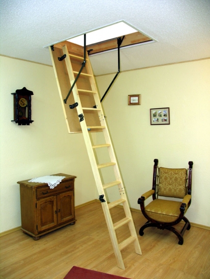

тоже актуальна лестница, размер 120 на 70, дерево.. не дорогая, факро или оман...

ну по ролику я посмотрел что дерево можно подрезать у факро,пока не залиты окончательные стяжки...
скажите,вот наткнулся на то что есть утепленные есть вобще без утеплителя...

у Оман также можна ножки подрезать, У Омановских лестницах кришка - панель типу "сендвіч " идет у всех лестницах , кроме лестницы Oman Prima - у нее кришка -панель з обох сторон ДВП.

Подрезать можно,
только есть лестницы до 2,80 м а есть лестница до 3,35 м

у меня,по плану высота должна быть 2.8 - 2,7
подскажите, потолок у меня гипсокартон будет,хотелось чтоб лестница не была утоплена,а вровень с гипоскартоном... есть ли разница в моделях под мое требование?

нет разницы нету, у них везде одинаковая кришка и она какраз будет ити в ровень з потолком
