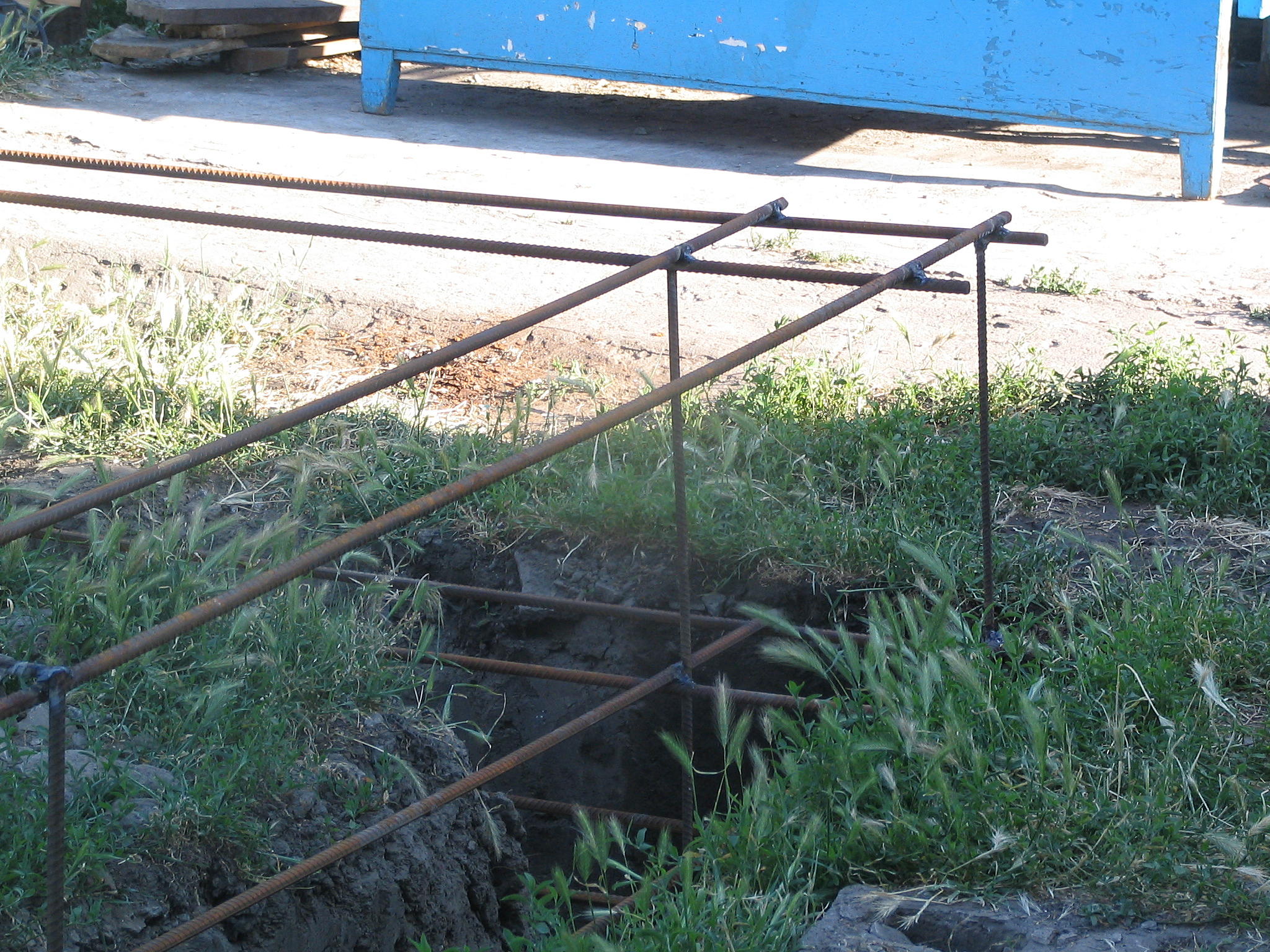

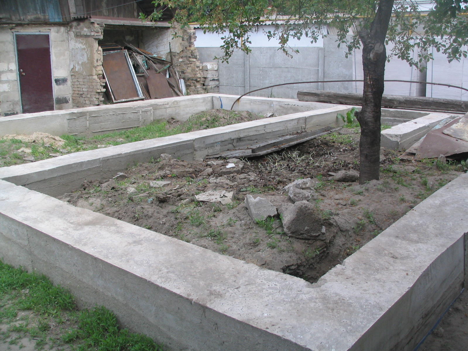

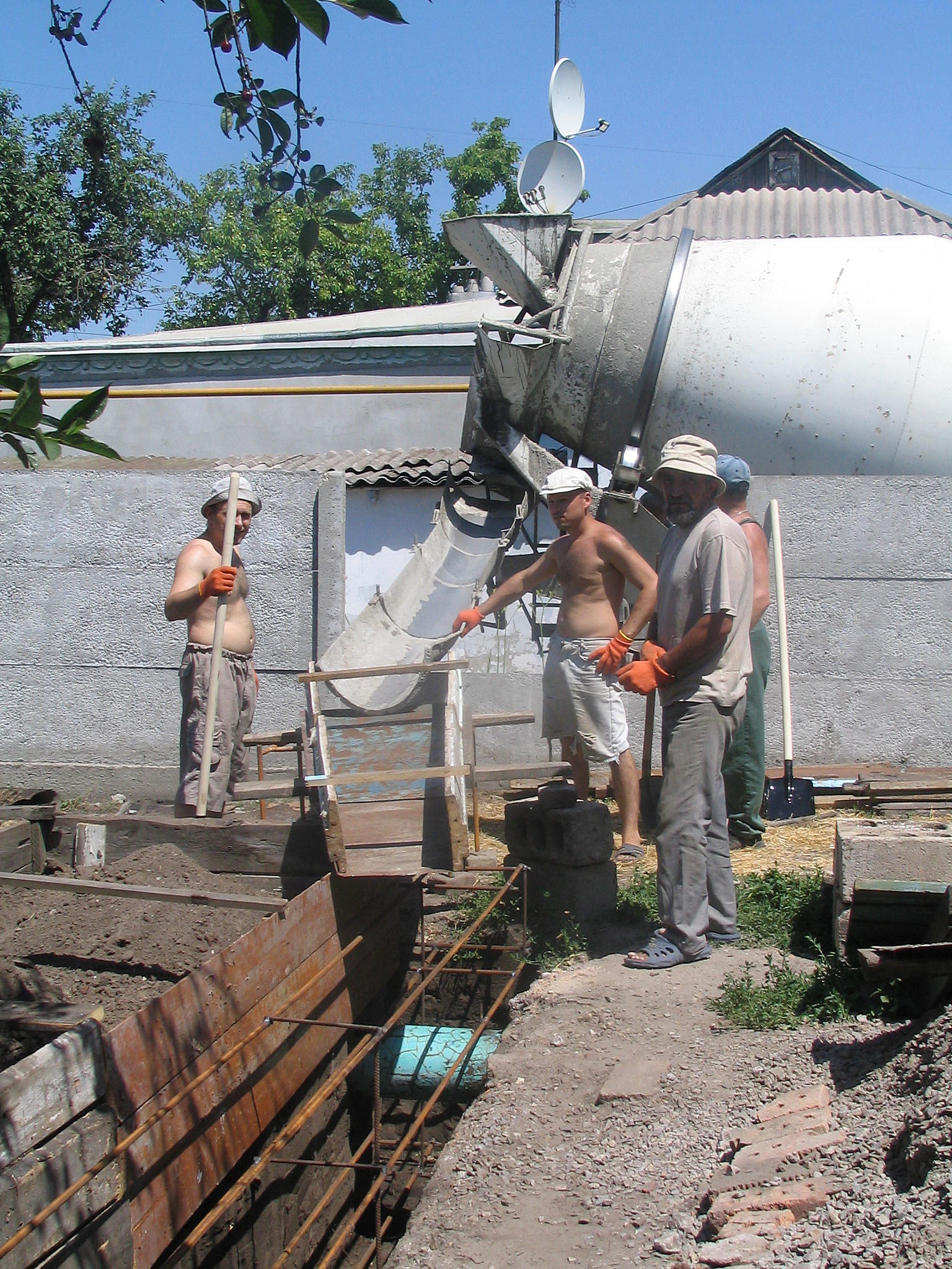

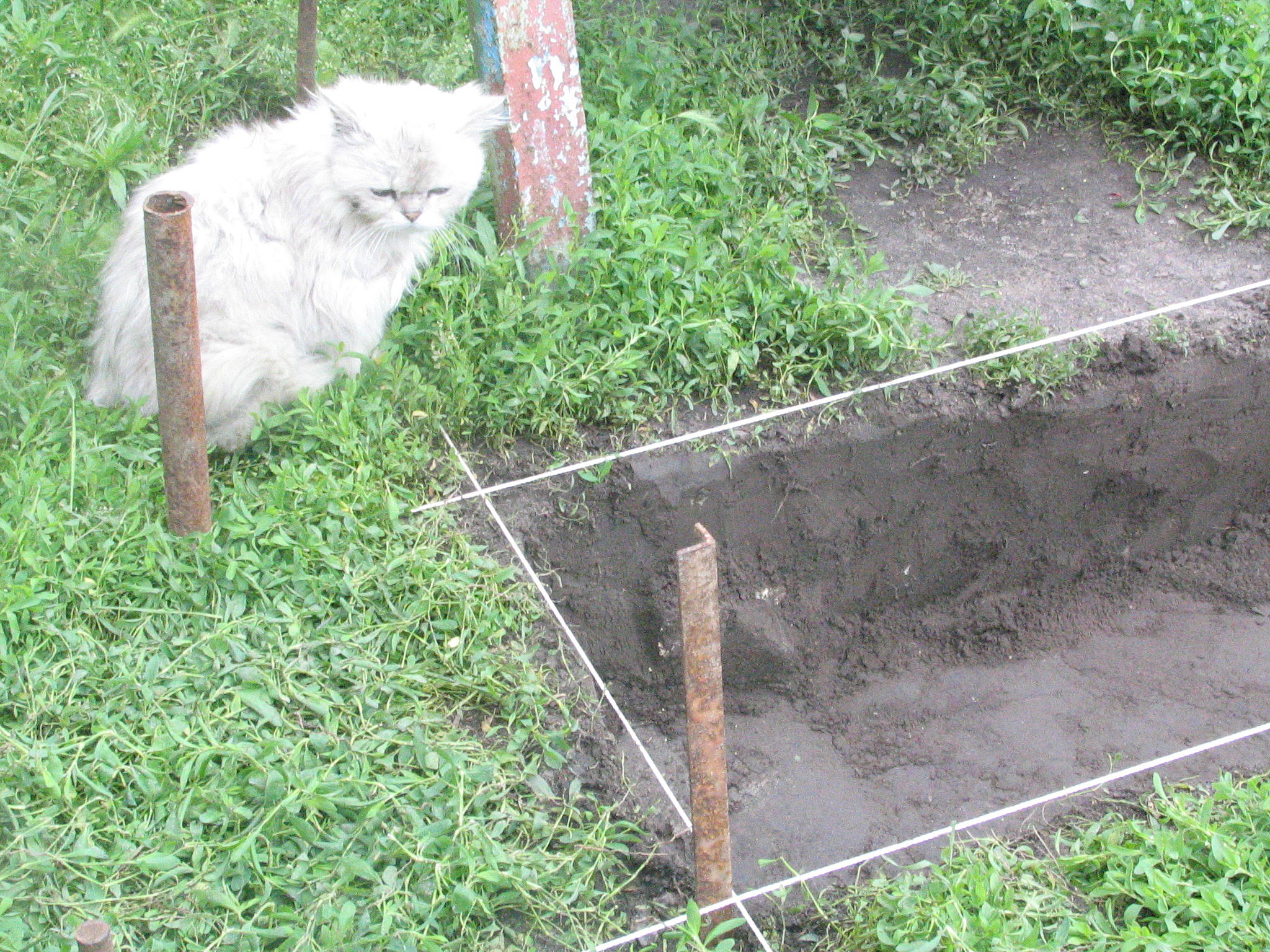

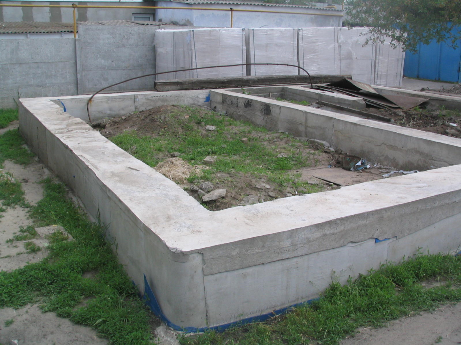

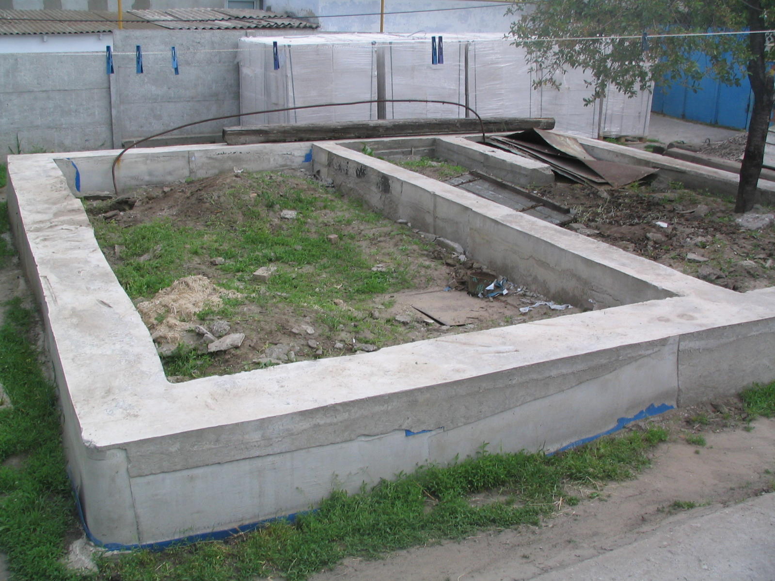

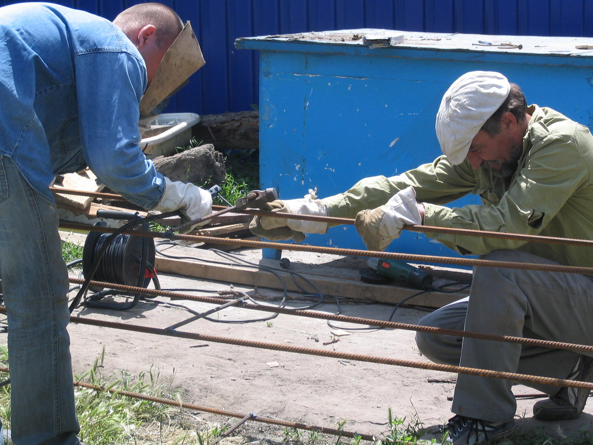

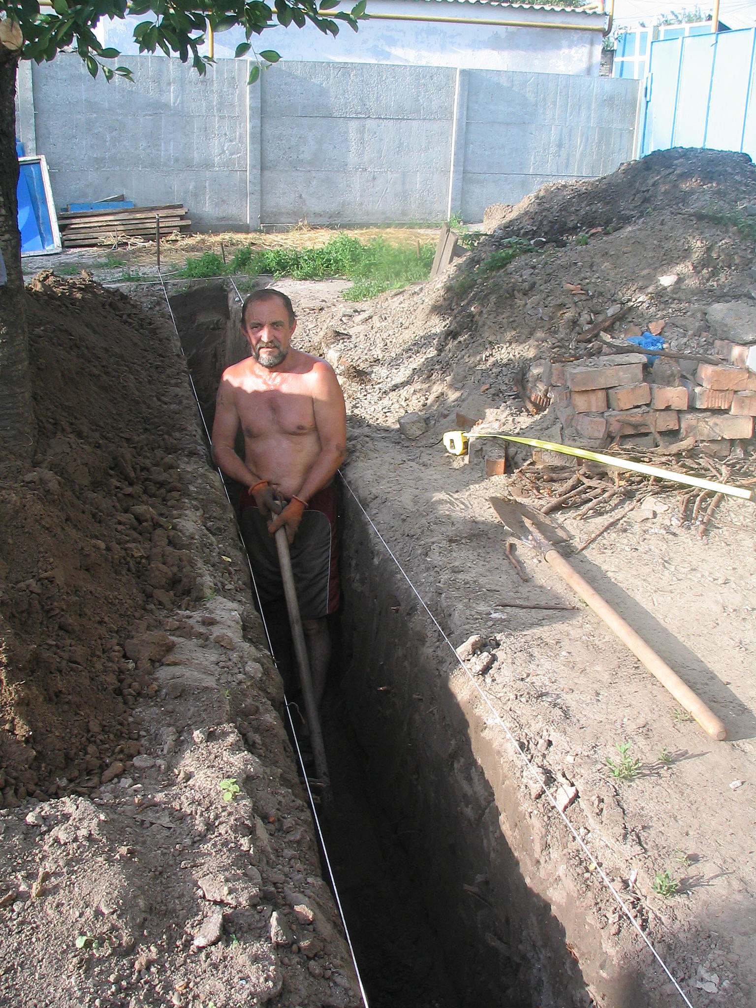

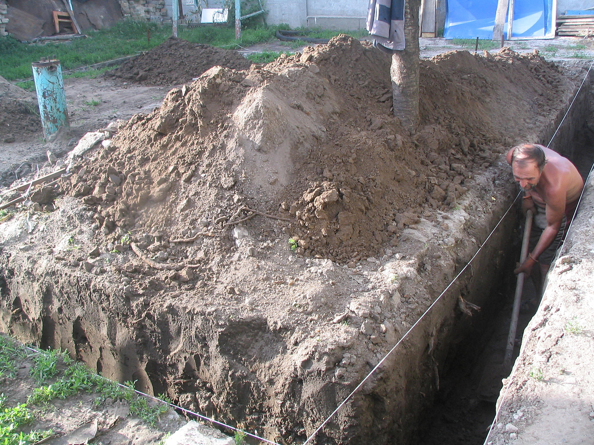

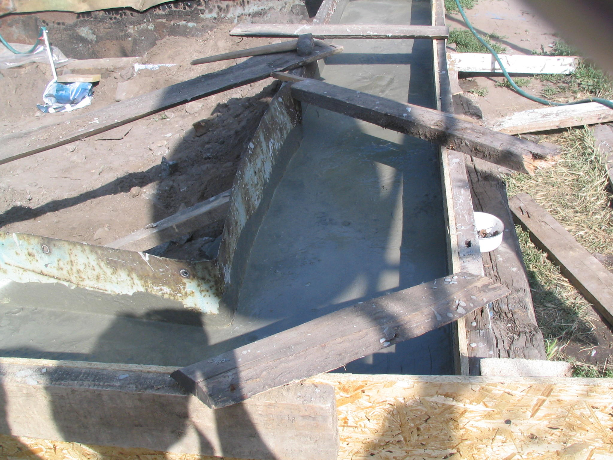

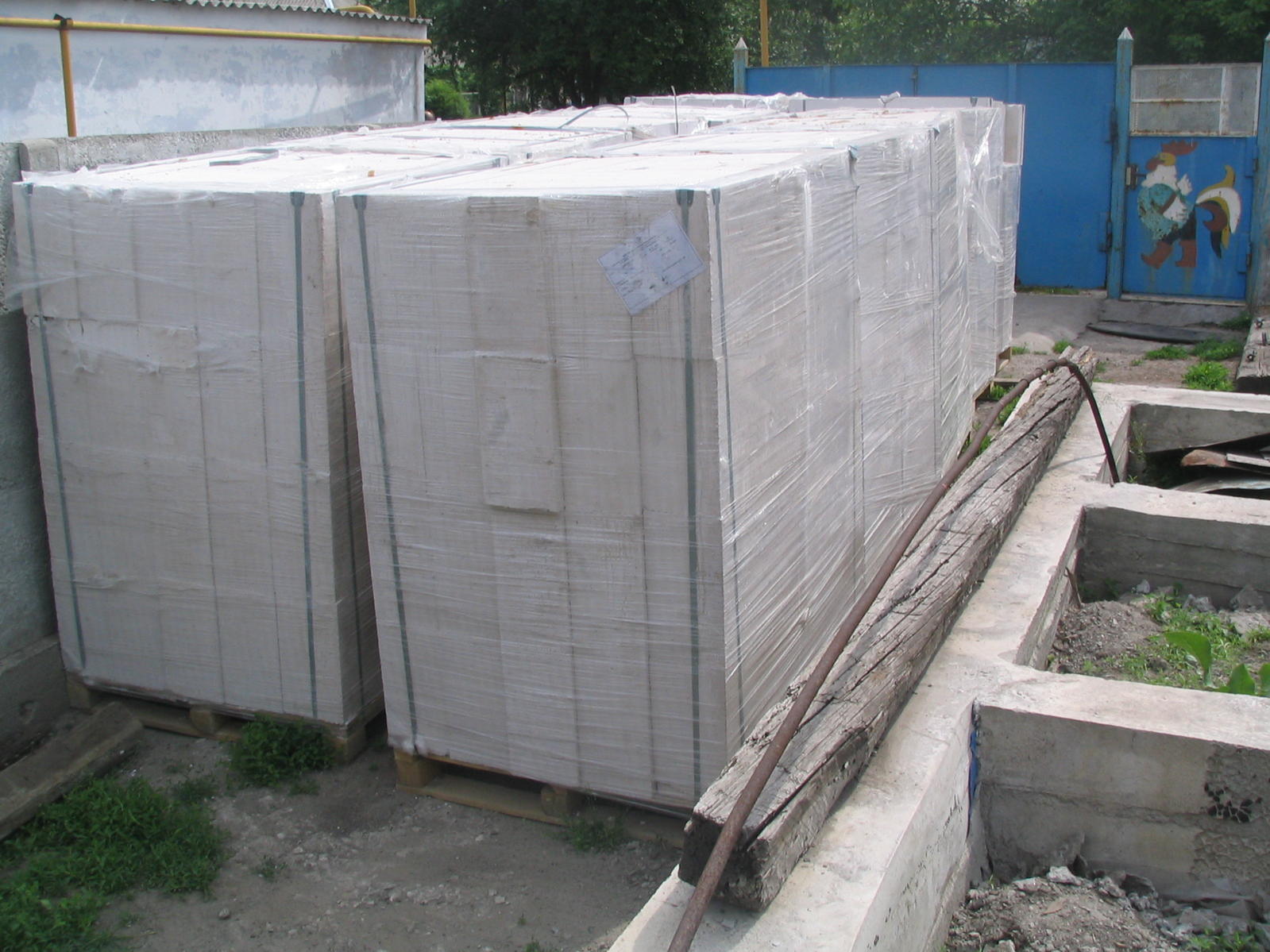

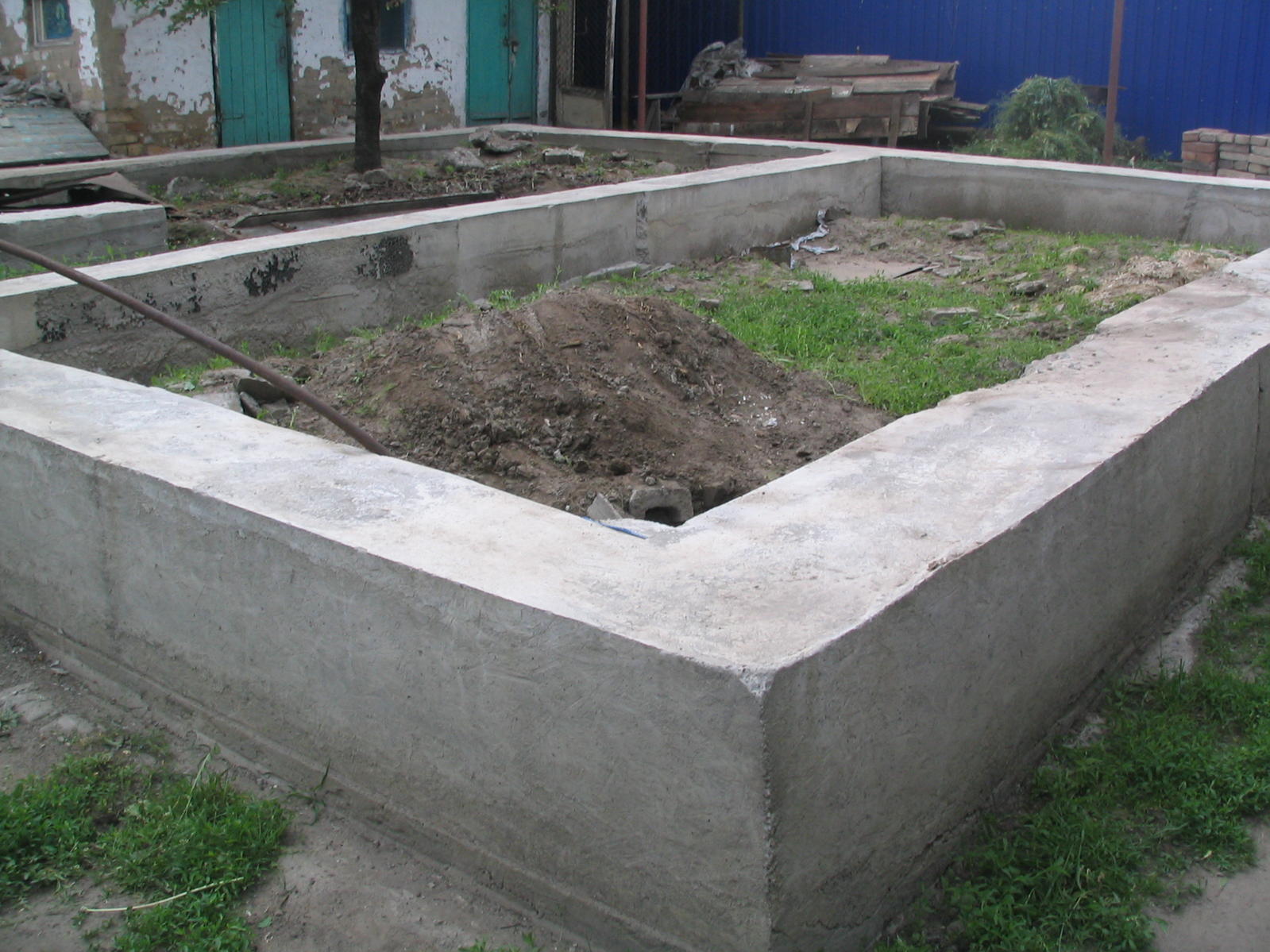

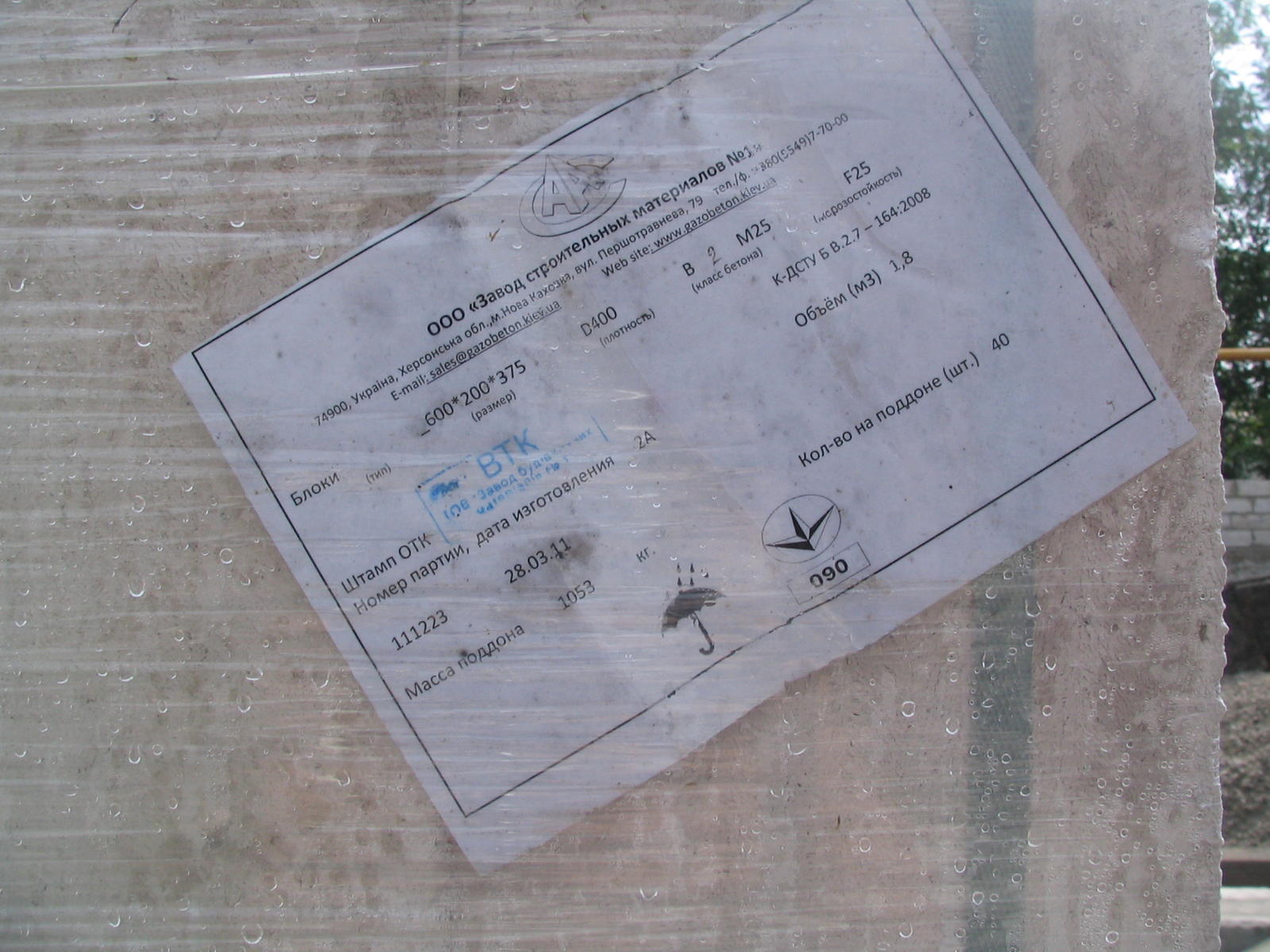

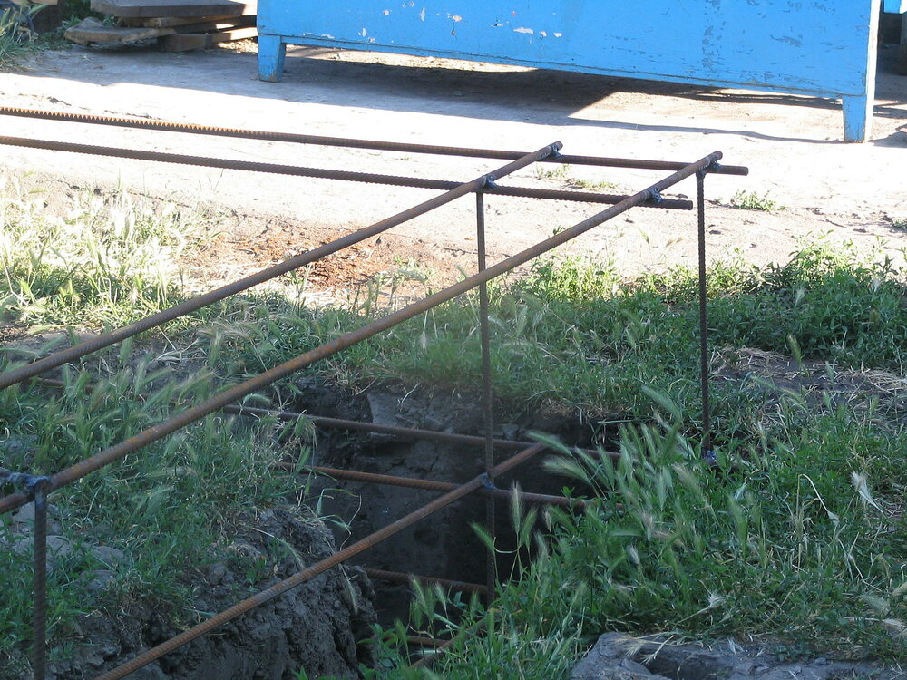

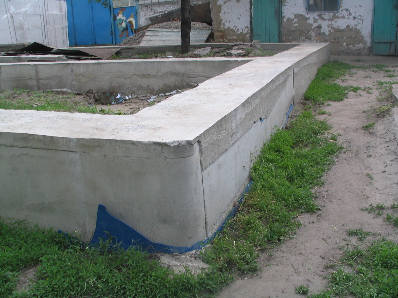

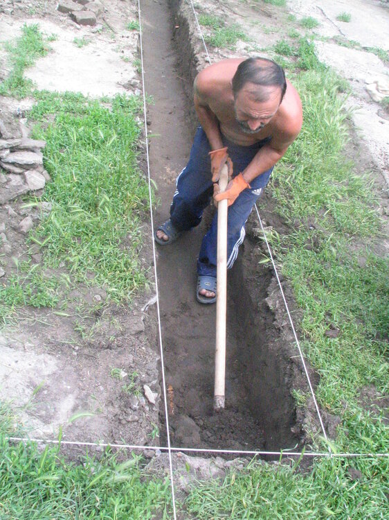

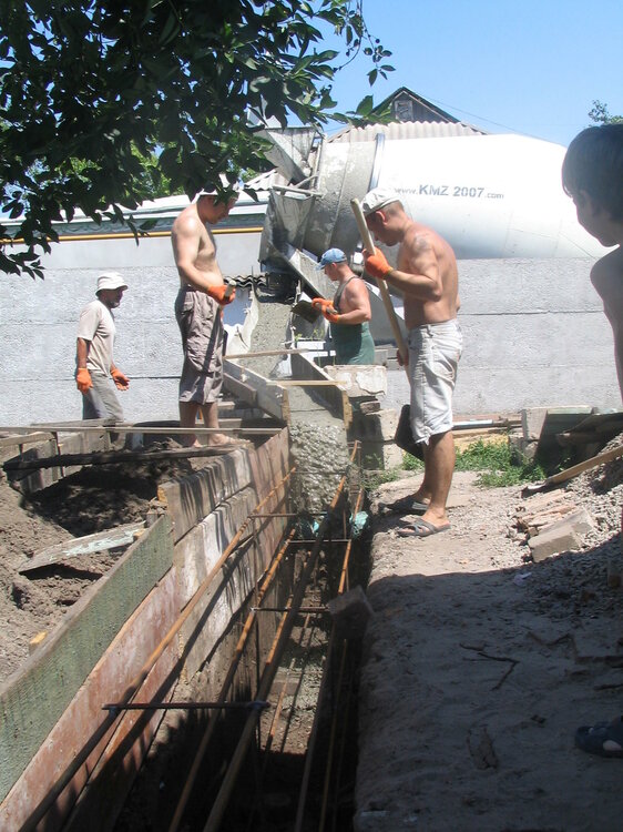

буренка Опубликовано 20 мая, 2011 Поделиться Опубликовано 20 мая, 2011 Приветствую всех вошедших в мою тему!!!! Захотелось показать свое строительство дома, в расчете на попутные советы,коментарии и конечно же критику! Ровно год назад залили фундамент.Слава работникам и Всевышнему,никаких трещен и разломов не произошло!!! Копали,армировали своими силами.Заливали раствор с машины.Ровно неделю ответственно поливала фундамент водой! Общая высота фундамента +- 1 метр,так высоко из-за того что в ста метрах железная дорога........ Сейчас завезли газобетон D500/200/600 на первый этаж. В данный момент ищем работника по клейке..... Ссылка на комментарий Поделиться на другие сайты Больше кнопок...

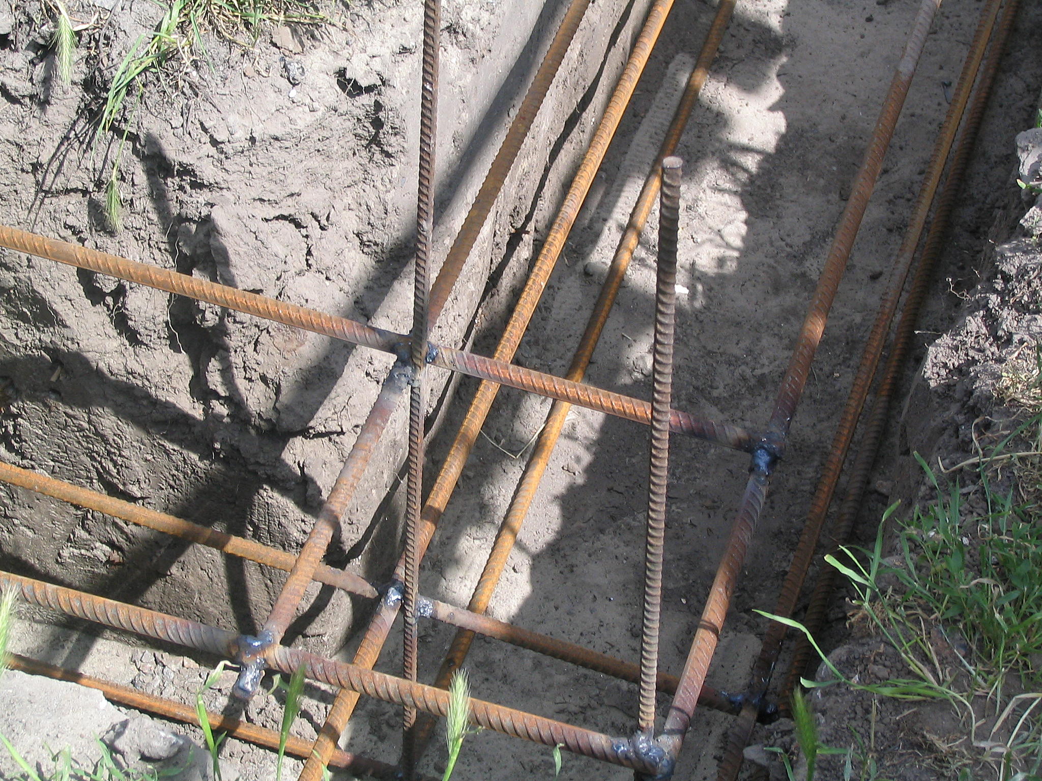

буренка Опубликовано 20 мая, 2011 Автор Поделиться Опубликовано 20 мая, 2011 вообщем нам это удовольствие обошлось в: 2 лопаты-70 грн. арматура 14,40 шт.по 7 м.-3200 грн. сварочный аппарат- 2500грн. болгарка-350грн. бетон,18 куб.-9.760грн. ................................... ГазоблокD400/375,клей26 мешков по 25 кг.,рубероид20 м,пластификатор---15.566грн. Ссылка на комментарий Поделиться на другие сайты Больше кнопок...
lim Опубликовано 20 мая, 2011 Поделиться Опубликовано 20 мая, 2011 сварочный аппарат- 2500грн. арматуру надо связывать! а не варить Ссылка на комментарий Поделиться на другие сайты Больше кнопок...
буренка Опубликовано 20 мая, 2011 Автор Поделиться Опубликовано 20 мая, 2011 Это я уже знаю. Правда не понимаю в чем разница,уж простите!!!! А на тот момент ,как уж сказал ,так и поступили......я только подсобный рабочий !! Ссылка на комментарий Поделиться на другие сайты Больше кнопок...
lim Опубликовано 20 мая, 2011 Поделиться Опубликовано 20 мая, 2011 Это я уже знаю. Правда не понимаю в чем разница,уж простите!!!! А на тот момент ,как уж сказал ,так и поступили......я только подсобный рабочий !! я думаю поиском почему так "немона" узнать проще а вот со строителями которые этого не знают будьте осторожны Ссылка на комментарий Поделиться на другие сайты Больше кнопок...
valent75 Опубликовано 20 мая, 2011 Поделиться Опубликовано 20 мая, 2011 Это я уже знаю. Правда не понимаю в чем разница,уж простите!!!! А на тот момент ,как уж сказал ,так и поступили......я только подсобный рабочий !! Ну типа при сварке арматура теряет свои свойства и быстрее потом гниет. Но вообще вопрос спорный, на крупных стройках все варят, и никого это не напрягает. 1 Ссылка на комментарий Поделиться на другие сайты Больше кнопок...
IgorP Опубликовано 20 мая, 2011 Поделиться Опубликовано 20 мая, 2011 смотря какая арматура: А400 - можно варить и вязать А500 - только вязать Ссылка на комментарий Поделиться на другие сайты Больше кнопок...
Sтранник Опубликовано 20 мая, 2011 Поделиться Опубликовано 20 мая, 2011 при сварке возникают разнонаправленные механические напряжения. Сварка далеко не везде.болты и заклёпки продолжают жить. Ссылка на комментарий Поделиться на другие сайты Больше кнопок...

буренка Опубликовано 21 мая, 2011 Автор Поделиться Опубликовано 21 мая, 2011 А какой размер дома? 7 на 7. Маленький,но в два этажа.После обеда постараюсь выложить фото картинки на сегодняшний момент. Ссылка на комментарий Поделиться на другие сайты Больше кнопок...

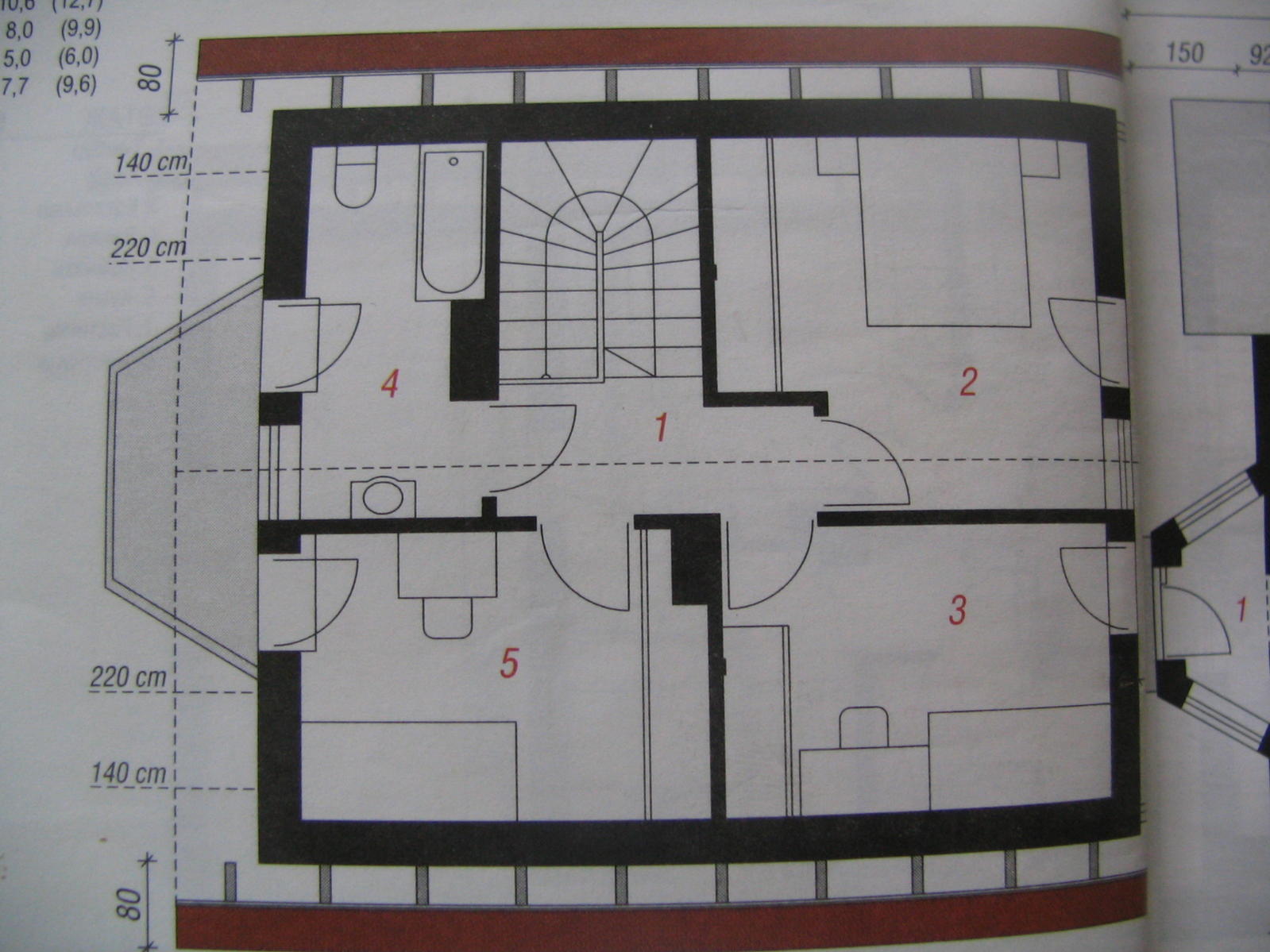

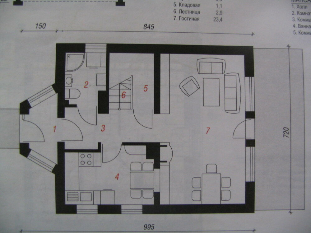

буренка Опубликовано 21 мая, 2011 Автор Поделиться Опубликовано 21 мая, 2011 Вот то ,что мы хотим.Ну может с небольшими отклонениями. Ссылка на комментарий Поделиться на другие сайты Больше кнопок...

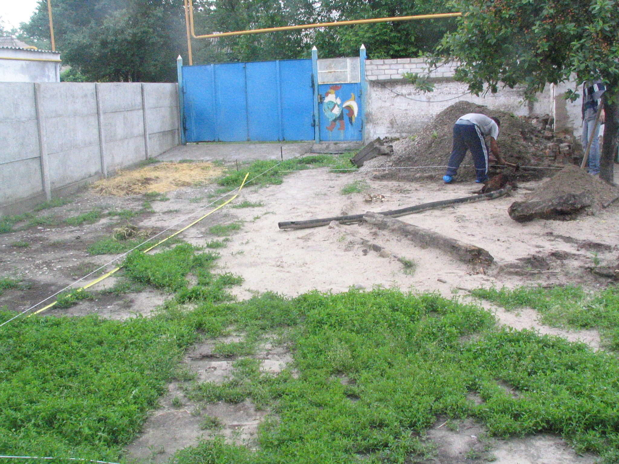

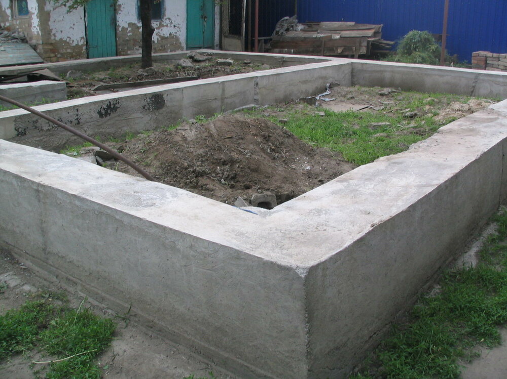

буренка Опубликовано 21 мая, 2011 Автор Поделиться Опубликовано 21 мая, 2011 А это то,что происходит в данный момент на участке. Ссылка на комментарий Поделиться на другие сайты Больше кнопок...

Мумитроль Опубликовано 21 мая, 2011 Поделиться Опубликовано 21 мая, 2011 А чего дерево не пересадили? Или оно будет расти, как украшение гостиной будущего дома? Ссылка на комментарий Поделиться на другие сайты Больше кнопок...

буренка Опубликовано 21 мая, 2011 Автор Поделиться Опубликовано 21 мая, 2011 А чего дерево не пересадили? Или оно будет расти, как украшение гостиной будущего дома? Ой мы еще думаем.......оставить ли его на кухне,вокруг него столик и попивать чаек!!! А вообще,вишенка отменная! Вот соберем в этом году урожай и под снос. Ссылка на комментарий Поделиться на другие сайты Больше кнопок...
Sharade Опубликовано 21 мая, 2011 Поделиться Опубликовано 21 мая, 2011 арматуру надо связывать! а не варить Утверждение спорное. Мне один специалист-профессионал говорил, что как раз в идеале надо сваривать, - сварка прочнее и надежнее проволочных узелков. Ссылка на комментарий Поделиться на другие сайты Больше кнопок...
Dr.Moro Опубликовано 21 мая, 2011 Поделиться Опубликовано 21 мая, 2011 Утверждение спорное. Мне один специалист-профессионал говорил, что как раз в идеале надо сваривать, - сварка прочнее и надежнее проволочных узелков. Конечно, сваривать надо, а то представьте лежит себе бетон, лежит - а шнурочки потихоньку и развязались - и все фундаменту конец. А ежели по правде, то армируют бетон для того, чтобы придать цельному изделию(железобетону) определенные расчетные качества при работе на растяжение и сжатие. При сварке металл перегревается и меняет свои свойства, поэтому работать такое изделие будет по-другому, чем расчитывалось. Но если расчетов не было, то можно и так. Ссылка на комментарий Поделиться на другие сайты Больше кнопок...
Dr.Moro Опубликовано 21 мая, 2011 Поделиться Опубликовано 21 мая, 2011 Извините, не обратил внимание, что фундамент уже сделан и прошу считать мой предыдущий пост досужей болтовней. Ссылка на комментарий Поделиться на другие сайты Больше кнопок...
буренка Опубликовано 23 мая, 2011 Автор Поделиться Опубликовано 23 мая, 2011 Извините, не обратил внимание, что фундамент уже сделан и прошу считать мой предыдущий пост досужей болтовней. Думаю,что любая инфа,пусть и запоздалая,кому- либо пригодится! МЫ ТЕБЯ ПРОЩАЕМ !!! Ссылка на комментарий Поделиться на другие сайты Больше кнопок...
Sharade Опубликовано 23 мая, 2011 Поделиться Опубликовано 23 мая, 2011 Конечно, сваривать надо, а то представьте лежит себе бетон, лежит - а шнурочки потихоньку и развязались... Может, и смешно :D, но я сама видела, как эти "шнурочки" легко развязываются при заливке и трамбовке бетона, - эти "узелочки" просто разрывает под давлением, и армокаркас "разваливается", - на этот случай и сваривают. Ссылка на комментарий Поделиться на другие сайты Больше кнопок...
