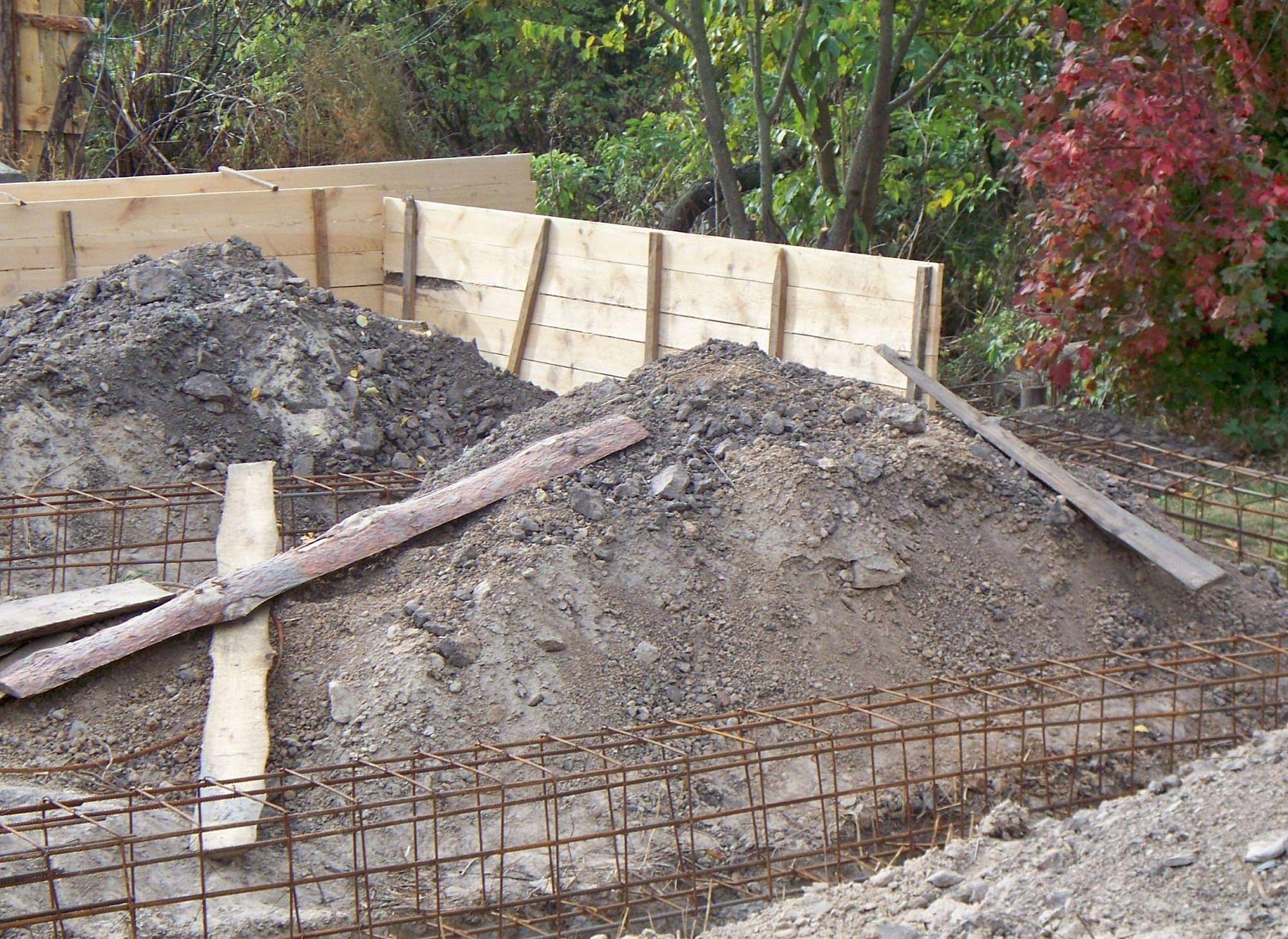

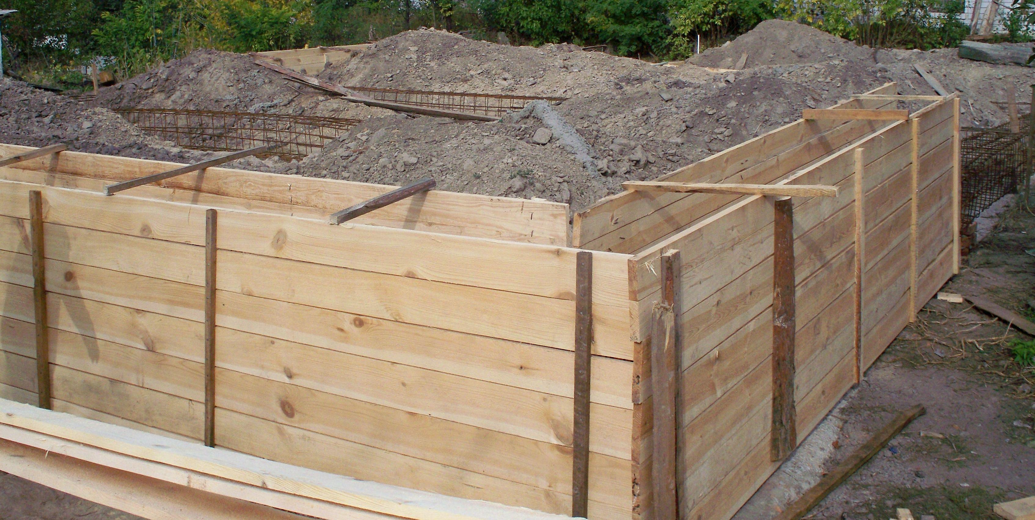

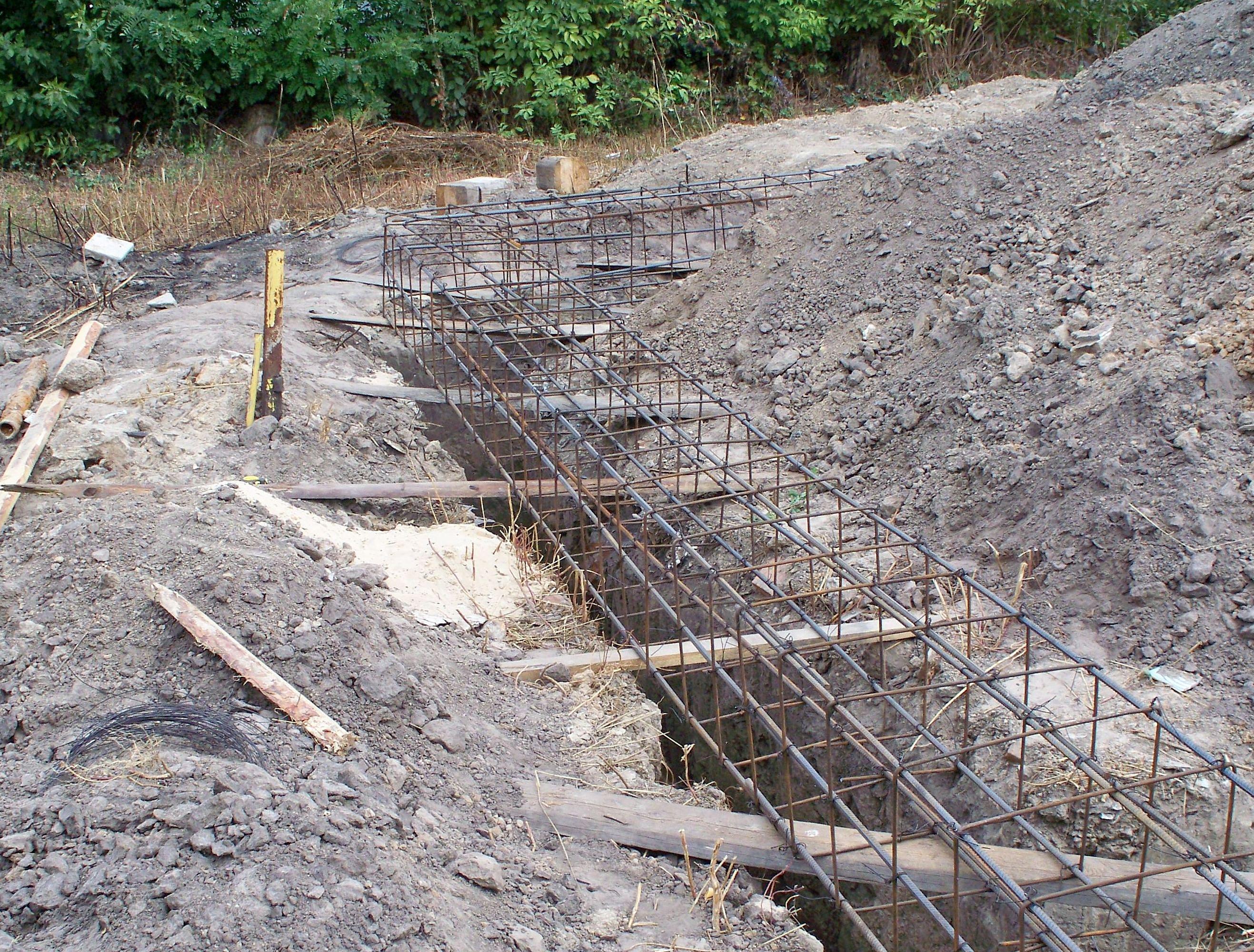

людуся Опубліковано: 21 травня 2011 Автор Поділитись Опубліковано: 21 травня 2011 За цей час стала постійною читачкою будівельних журналів та форумів, а особливо цього. Кілька разів повністю змінювалося бачення нового будинку. Спершу планували будуватися з фірмою, але вчасно передумали. В кінці серпня 2009 року був залитий фундамент. Посилання на коментар Поділитися на інших сайтах More sharing options...

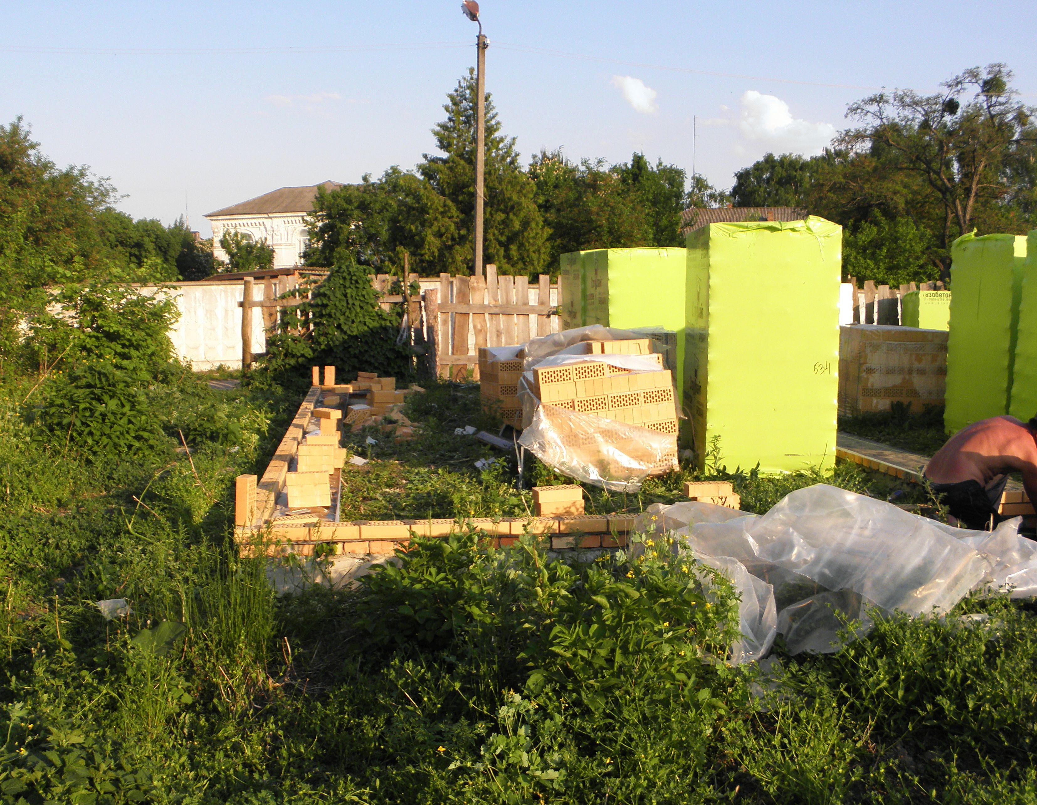

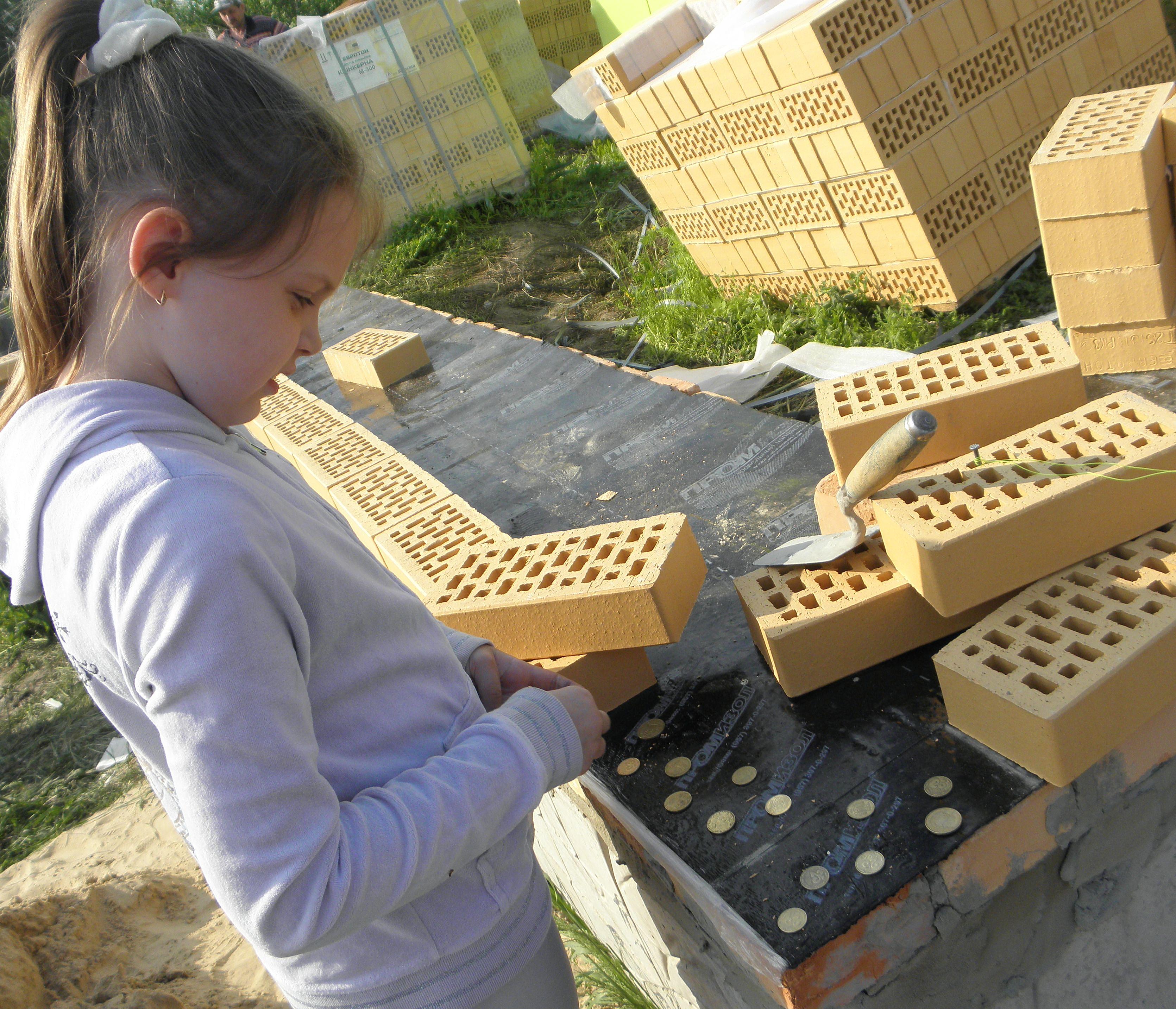

людуся Опубліковано: 21 травня 2011 Автор Поділитись Опубліковано: 21 травня 2011 Планувалося, що бригада, яка заливала фундамент буде будувати увесь будинок. Але минулого року моя мама прибудовувала до будинку веранду та перекривала дах, ці хлопці показали свій клас%) І ми змушені були домовлятися з іншими. Будинки, які вони побудували ми бачили, робота сподобалася. У грудні проплатили цеглу Євротон Корсика, яку нам завезли у березні (так домовлялися), за ГБ домовилися з Дімою Киевбудпостач. Будівельники оголосили нам дату заїзду на будівництво і через два дні, а саме 19 травня було покладено перші цеглини Посилання на коментар Поділитися на інших сайтах More sharing options...

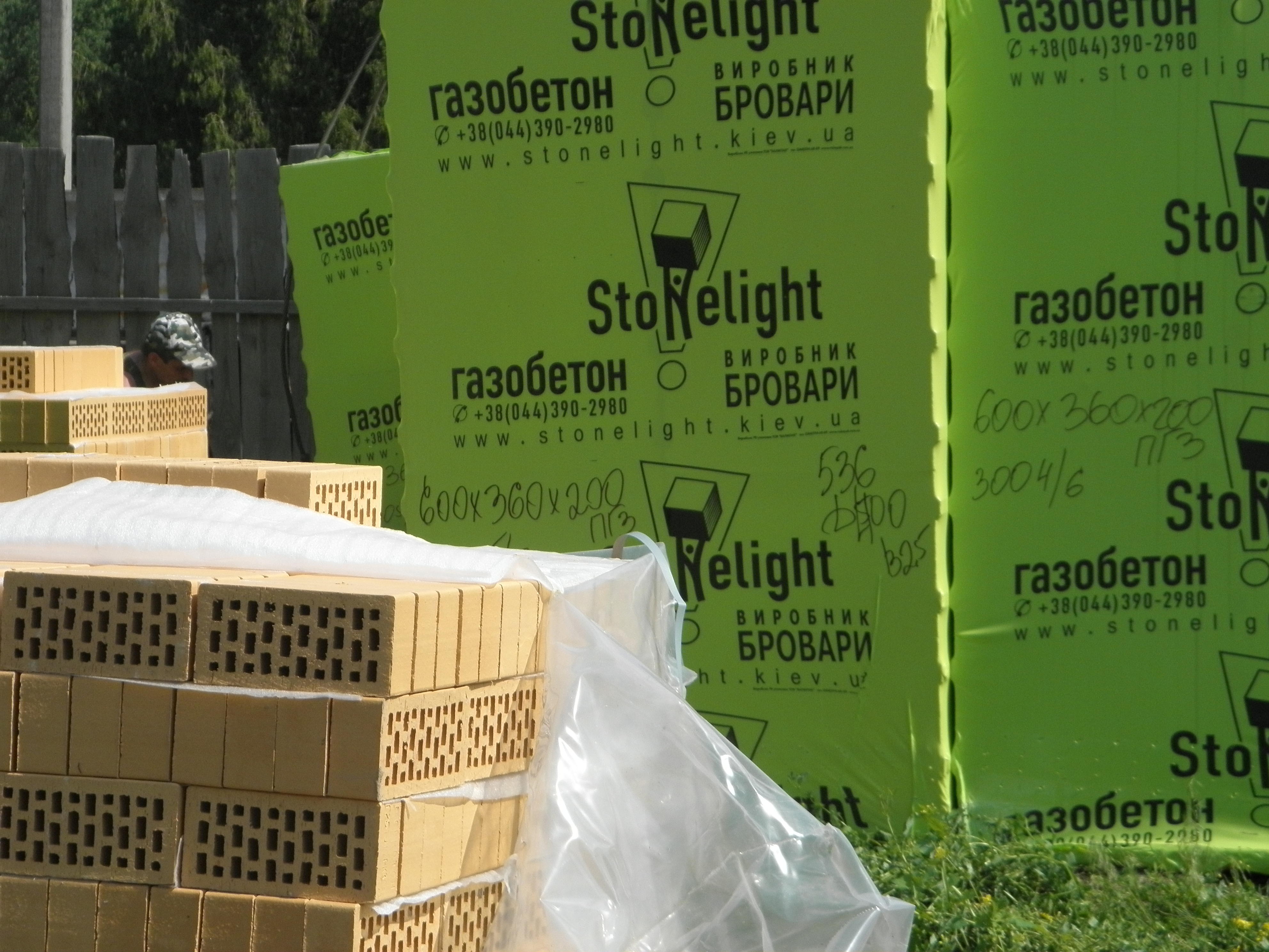

людуся Опубліковано: 22 травня 2011 Автор Поділитись Опубліковано: 22 травня 2011 Того ж 19 травня приїхала перша партія ГБ Стоунлайт 36, Д400, В 2.5. Посилання на коментар Поділитися на інших сайтах More sharing options...
Oleksandr Protsev Опубліковано: 22 травня 2011 Поділитись Опубліковано: 22 травня 2011 ... бо всі деревця, які були посаджені на весні, восени таємним чином телепортувалися. С открытием ветки, у нас, тоже, "Корсика" и "Стоунлайт". С соседями Вам "повезло", ждем продолжения. Посилання на коментар Поділитися на інших сайтах More sharing options...
людуся Опубліковано: 22 травня 2011 Автор Поділитись Опубліковано: 22 травня 2011 С открытием ветки, у нас, тоже, "Корсика" и "Стоунлайт". Спасибо, та я Ваш постоянный читатель , поэтому в курсе, у нас только без утеплителя, знаю, что рискуем, но, как вариант через пару лет задуть перлит. Посилання на коментар Поділитися на інших сайтах More sharing options...

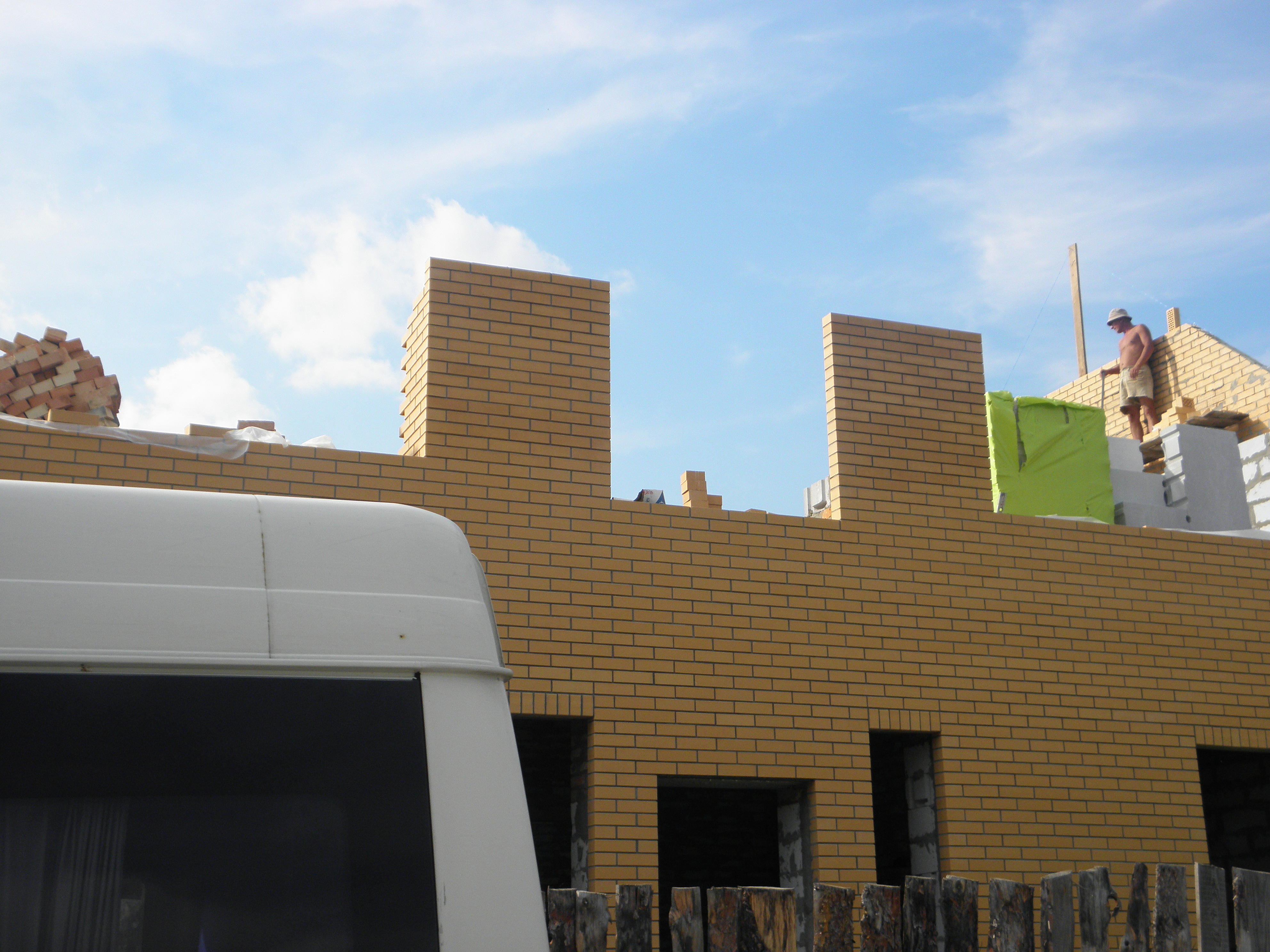

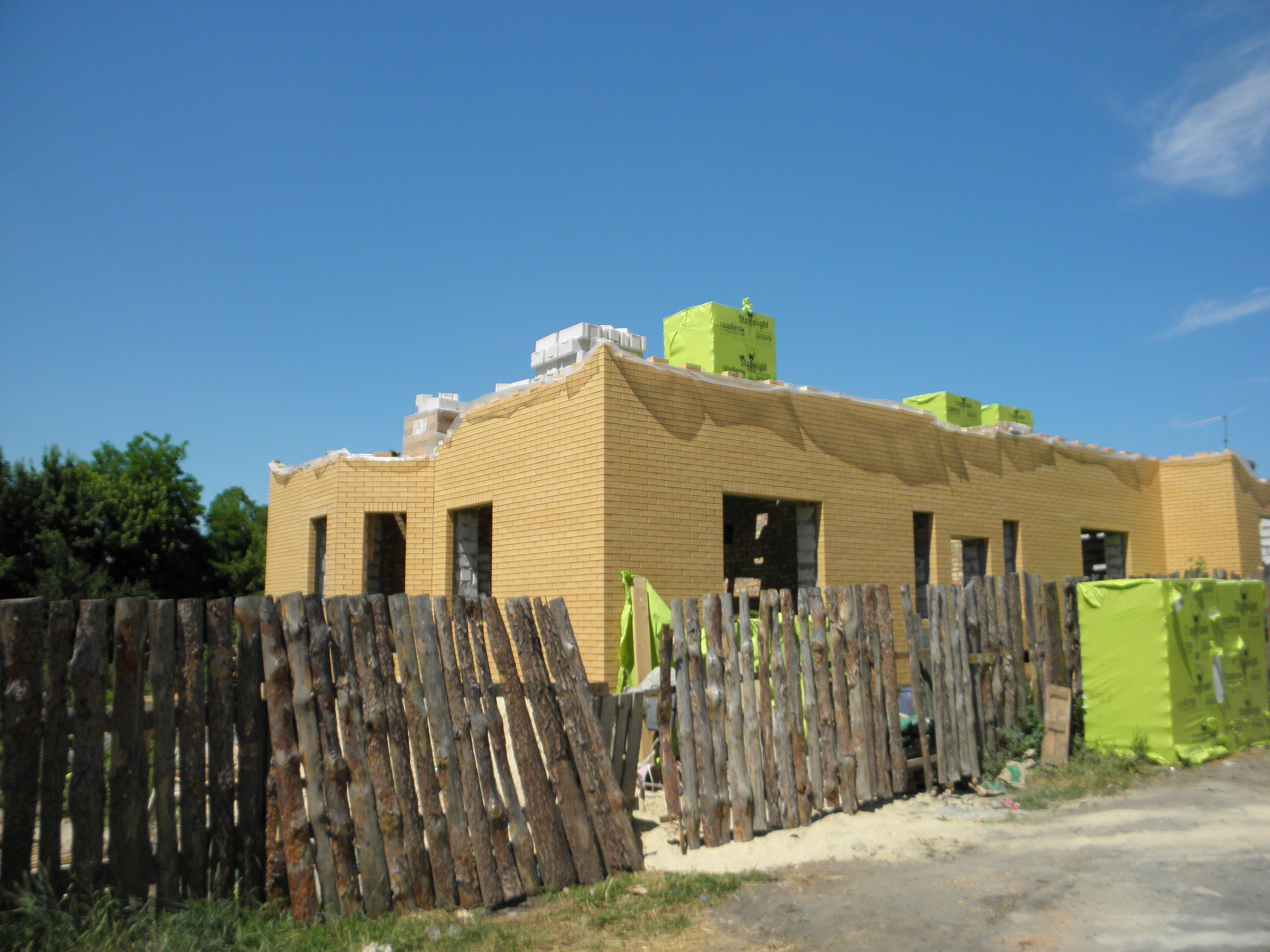

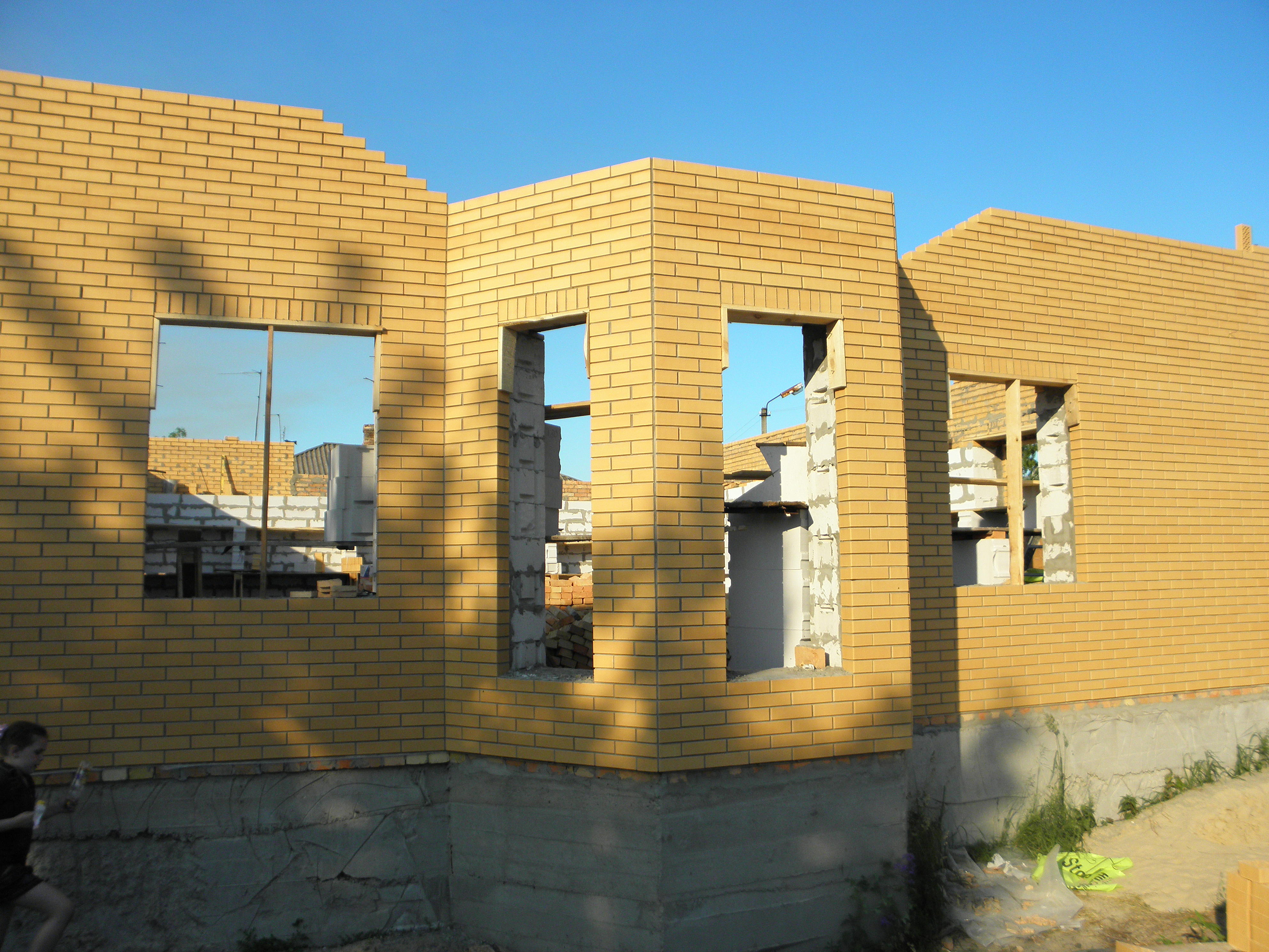

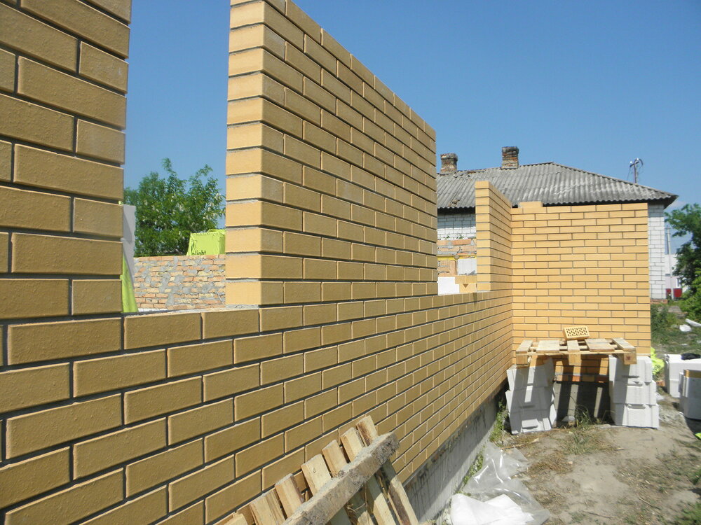

людуся Опубліковано: 28 травня 2011 Автор Поділитись Опубліковано: 28 травня 2011 Будиночок росте І його вже, якось і будиночком не назвеш Чим вищі стіни, тим громаднішим здається. Посилання на коментар Поділитися на інших сайтах More sharing options...

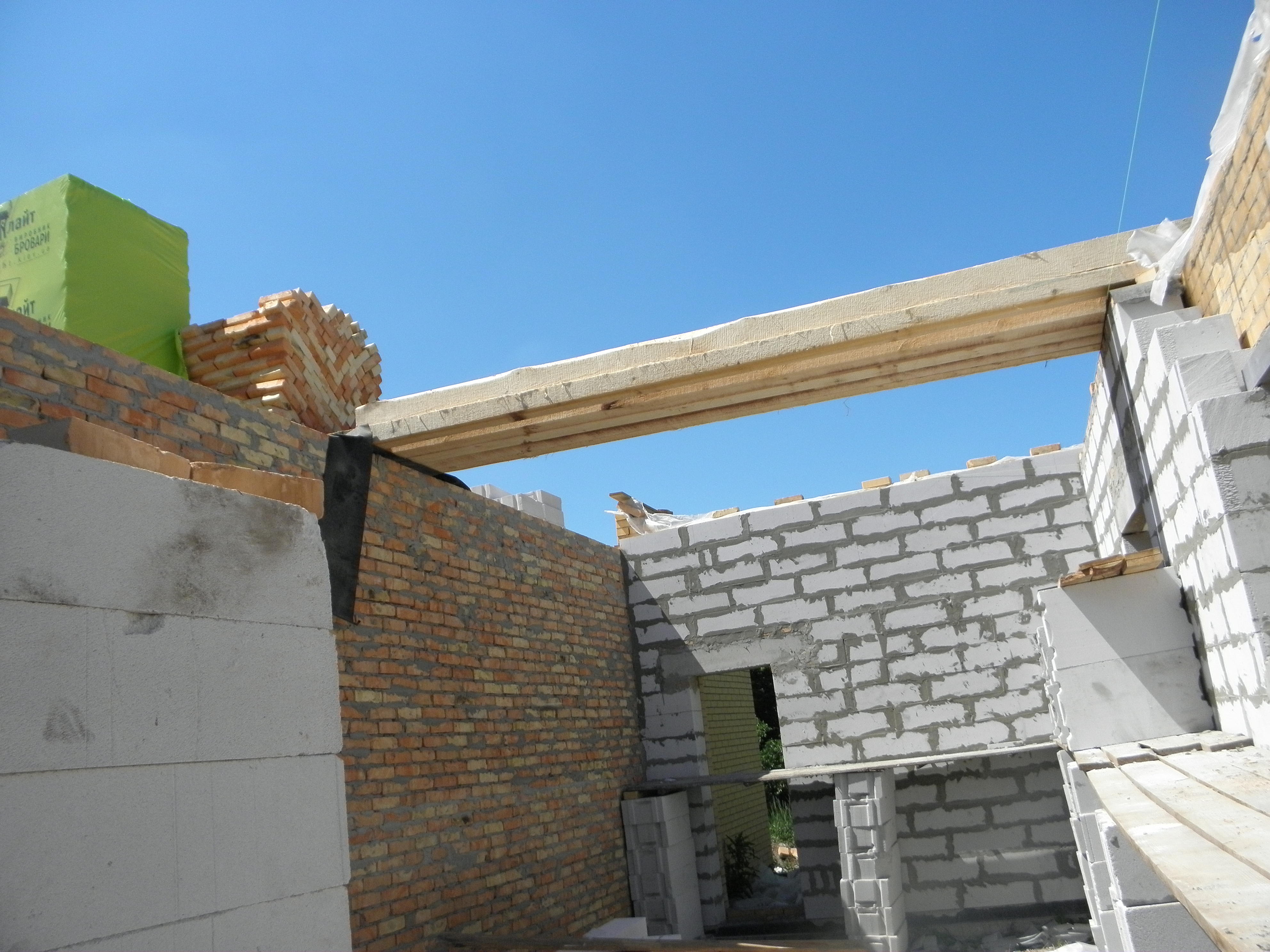

людуся Опубліковано: 28 травня 2011 Автор Поділитись Опубліковано: 28 травня 2011 (змінено) Перемички замовили в Борисполі, трохи заминка за ними. Бригада працює швидко, якщо й зупиняються, то тільки через нас, тобто затримку матеріалів. Змінено 28 травня 2011 користувачем людуся стилістика Посилання на коментар Поділитися на інших сайтах More sharing options...

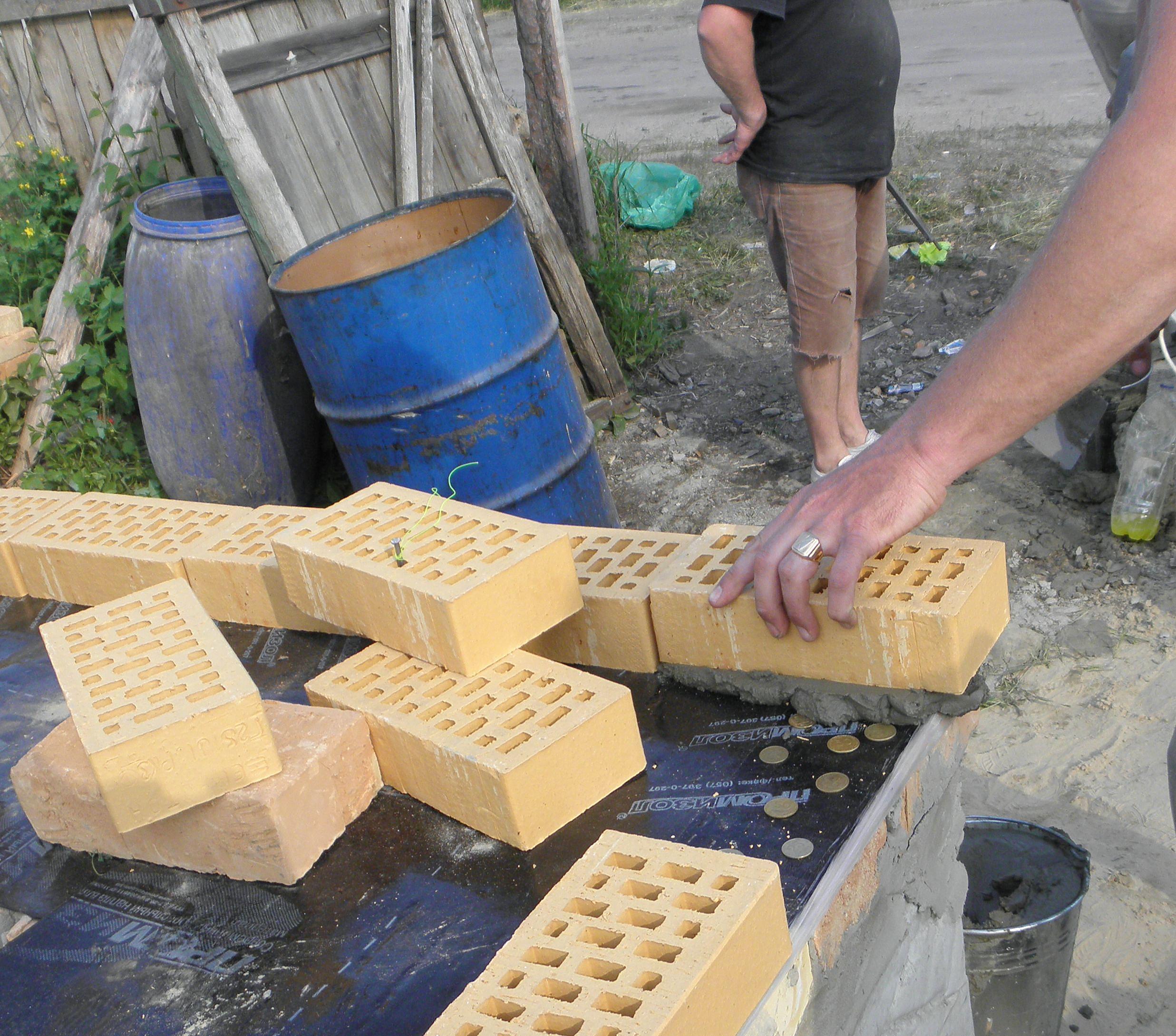

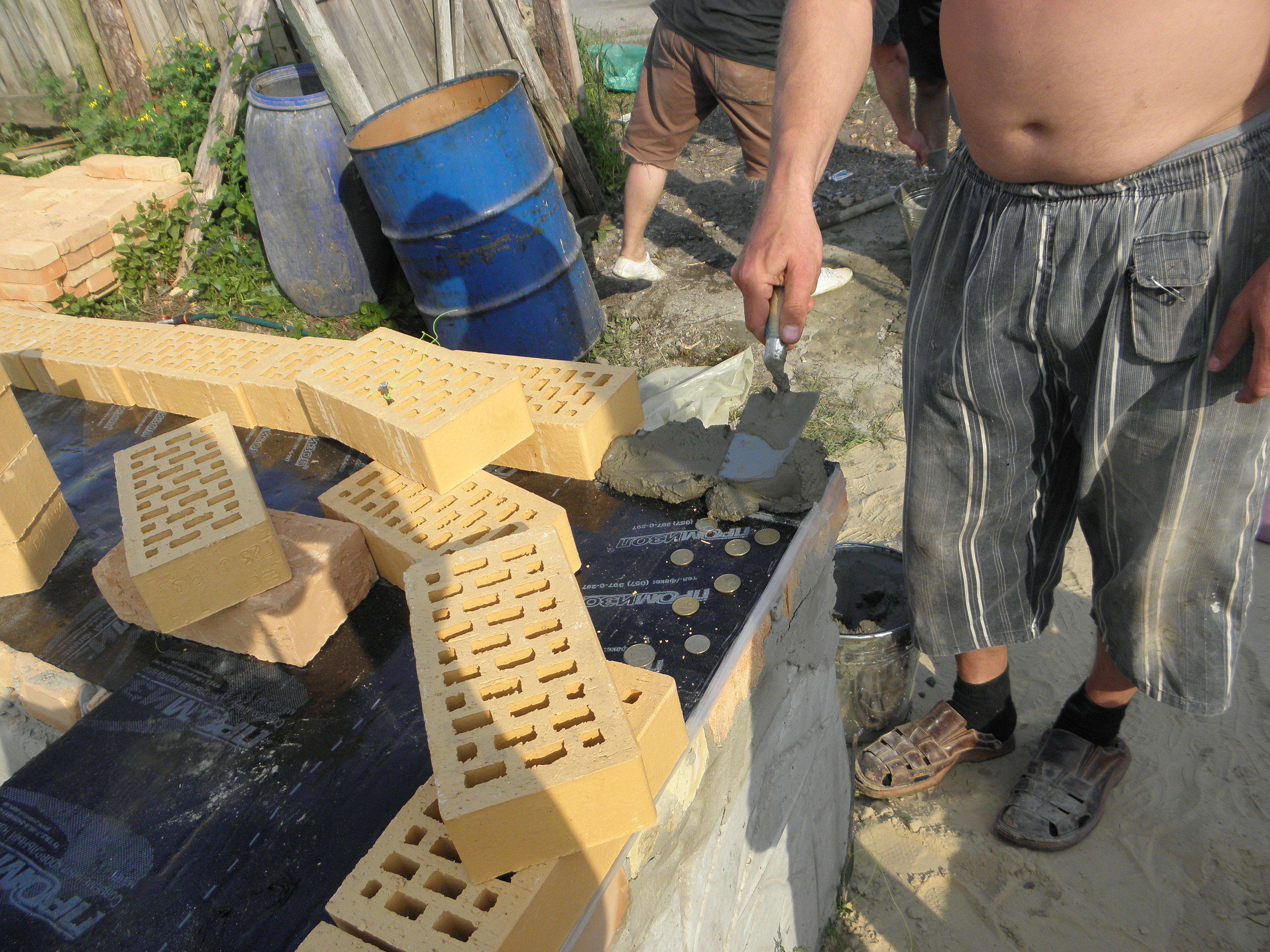

Oleksandr Protsev Опубліковано: 28 травня 2011 Поділитись Опубліковано: 28 травня 2011 Такими темпами Вы нас обгоните (слава Богу, мы на время строим:D). Не вижу у Вас связки между стеной и газобетоном. У нас нержавеющая сетка, у Зигзага Удачи-штыри, типа титановые). Есть ли у Вас зазор между Г/Б и кирпичом? У вас кирпичная кладка на обычном растворе? Посилання на коментар Поділитися на інших сайтах More sharing options...
LadaAlex Опубліковано: 28 травня 2011 Поділитись Опубліковано: 28 травня 2011 А сколько стоит у Вас кладка облицовочного кирпича? И как с геометрией кирпича? Посилання на коментар Поділитися на інших сайтах More sharing options...
людуся Опубліковано: 28 травня 2011 Автор Поділитись Опубліковано: 28 травня 2011 Такими темпами Вы нас обгоните (слава Богу, мы на время строим). Не вижу у Вас связки между стеной и газобетоном. У нас нержавеющая сетка, у Зигзага Удачи-штыри, типа титановые). Есть ли у Вас зазор между Г/Б и кирпичом? У вас кирпичная кладка на обычном растворе? Темпы такие, потому что 8-9 человек бригада, связывают сеткой, похожа на Вашу)))), зазор между ГБ и кирпичом 4-5 см. Раствор обычный, очень хотелось, как у Вас;), но цена Посилання на коментар Поділитися на інших сайтах More sharing options...
людуся Опубліковано: 28 травня 2011 Автор Поділитись Опубліковано: 28 травня 2011 А сколько стоит у Вас кладка облицовочного кирпича? И как с геометрией кирпича? Кладка 2грн. шт., блок 250 грн.кв.м. Бригаду пока хвалить не буду(боюсь сглазить), но в нашем городе они построили несколько домов, все довольны. Посилання на коментар Поділитися на інших сайтах More sharing options...
LadaAlex Опубліковано: 28 травня 2011 Поділитись Опубліковано: 28 травня 2011 У нас в Кировограде "зарядили", 3-3.5 за шт. Не знаю как считают у Вас, но туда уже включена цена за раствор, расшивку и тд. Тоже делаем с Евротона, только цвет "персик", кирпич хороший, но кромки снизу и сверху оставляют желать лучшего... Посилання на коментар Поділитися на інших сайтах More sharing options...

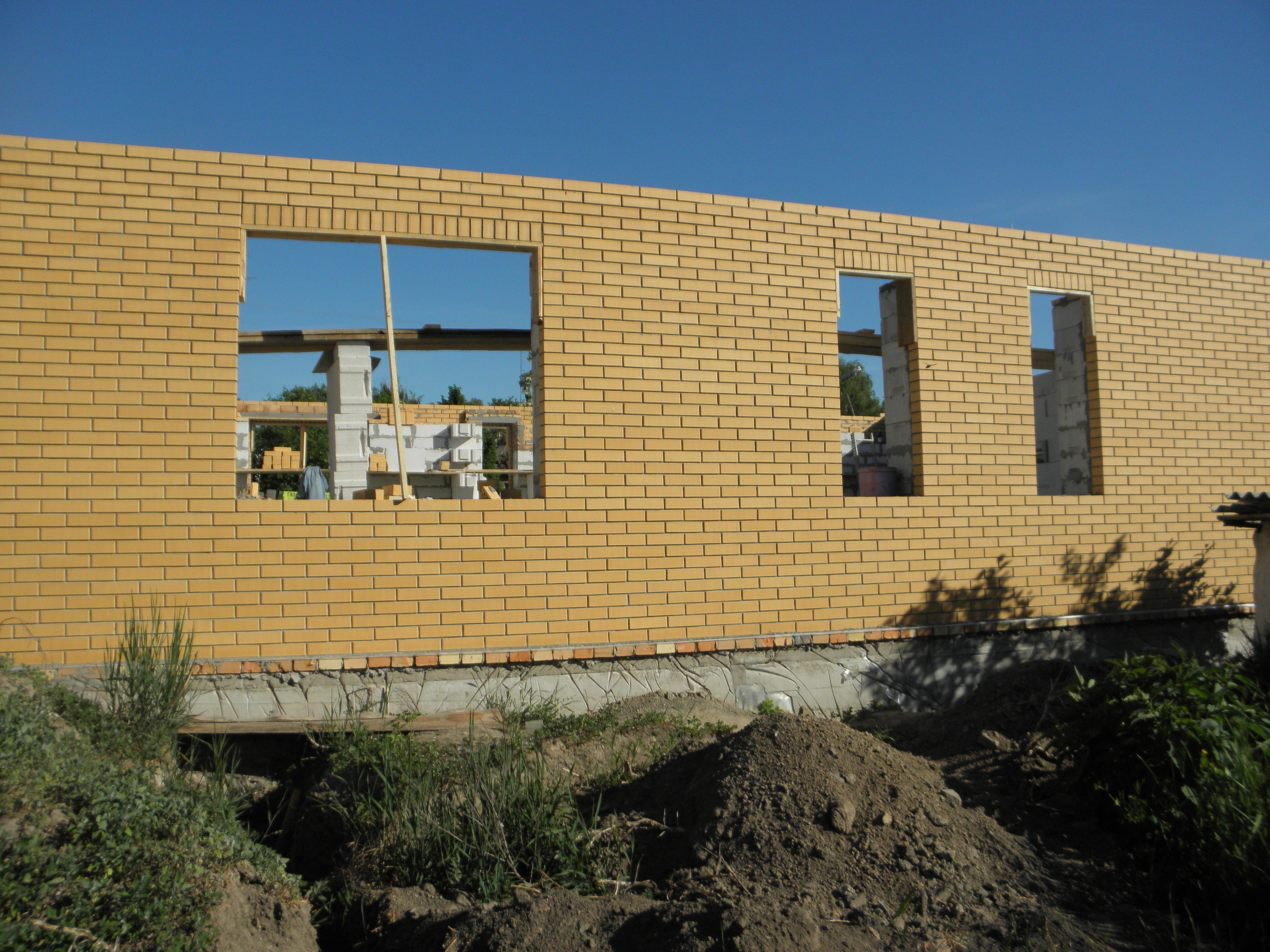

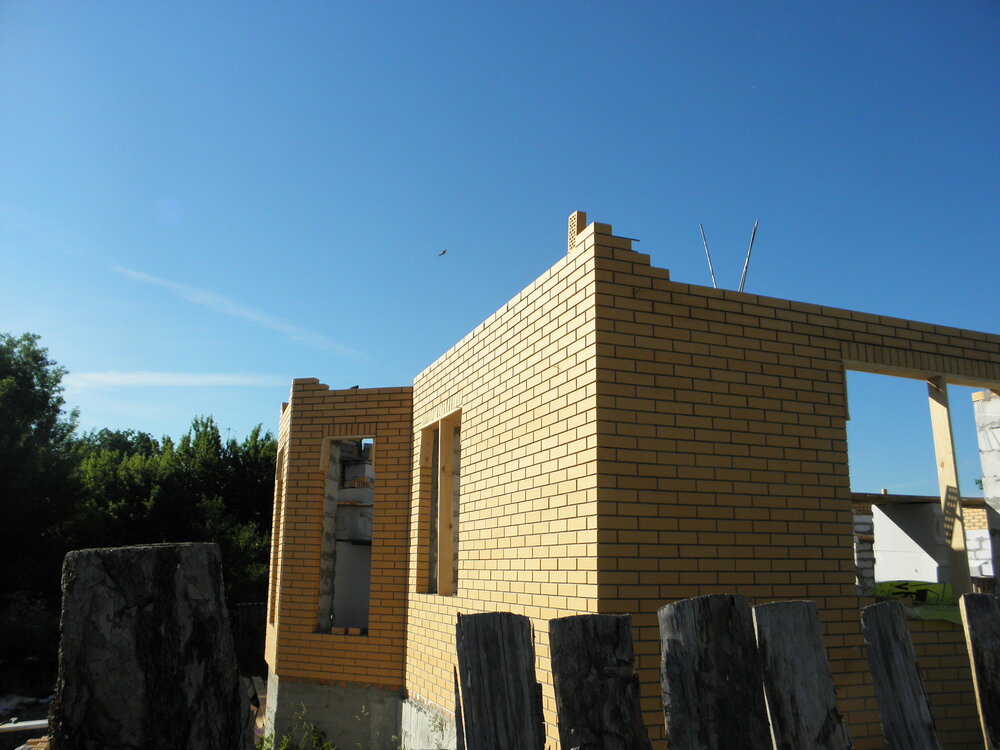

людуся Опубліковано: 28 травня 2011 Автор Поділитись Опубліковано: 28 травня 2011 Будинок ще трішки підріс Посилання на коментар Поділитися на інших сайтах More sharing options...
людуся Опубліковано: 28 травня 2011 Автор Поділитись Опубліковано: 28 травня 2011 У нас в Кировограде "зарядили", 3-3.5 за шт. Не знаю как считают у Вас, но туда уже включена цена за раствор, расшивку и тд. Тоже делаем с Евротона, только цвет "персик", кирпич хороший, но кромки снизу и сверху оставляют желать лучшего... Цена%), а вот за все включено, я теперь даже засомневалась, я думала, что это все включено по умолчанию. Геометрия кирпича хорошая, боя почти нет, а вот у друга(у него Евротон желтый облиц.) много боя Посилання на коментар Поділитися на інших сайтах More sharing options...

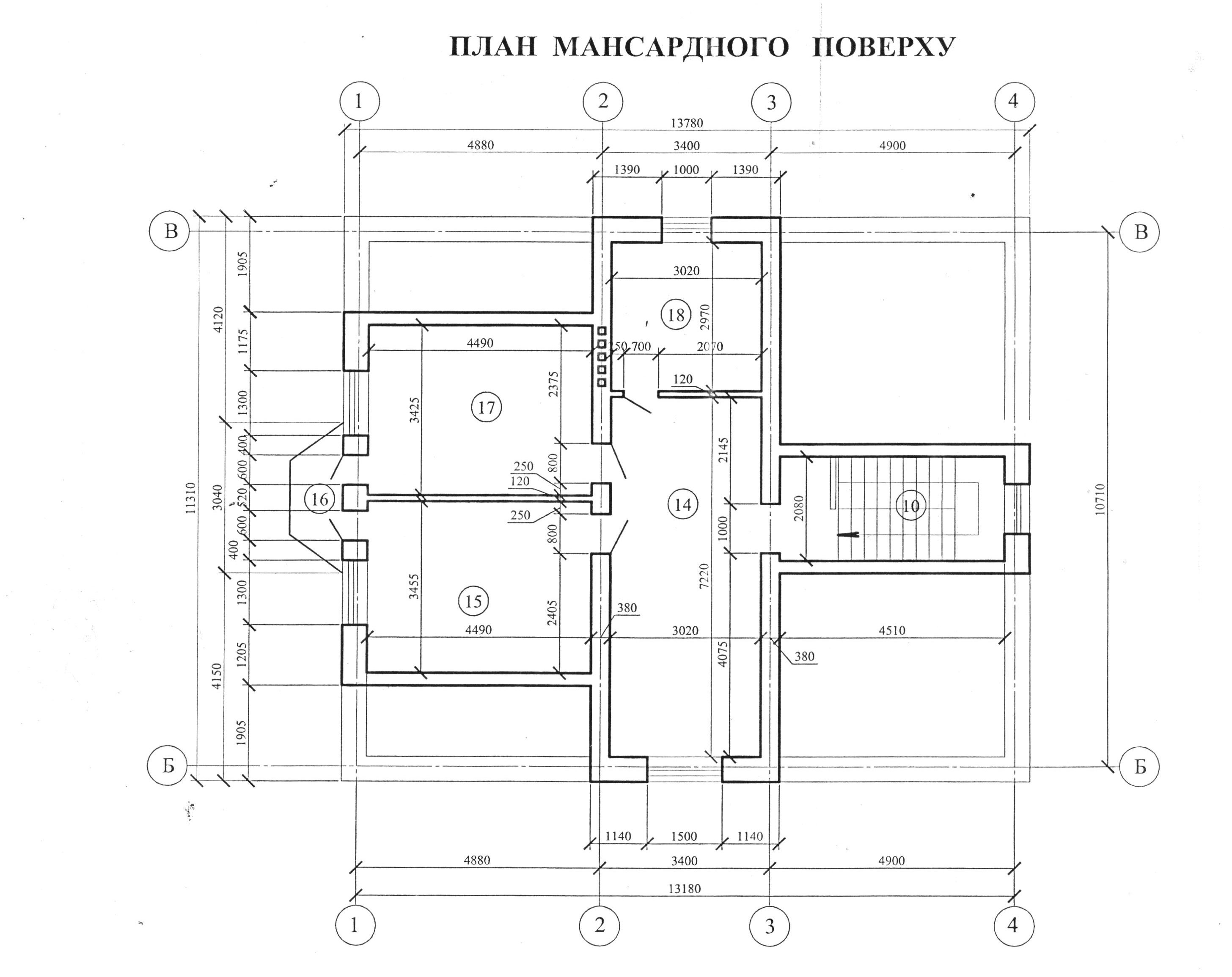

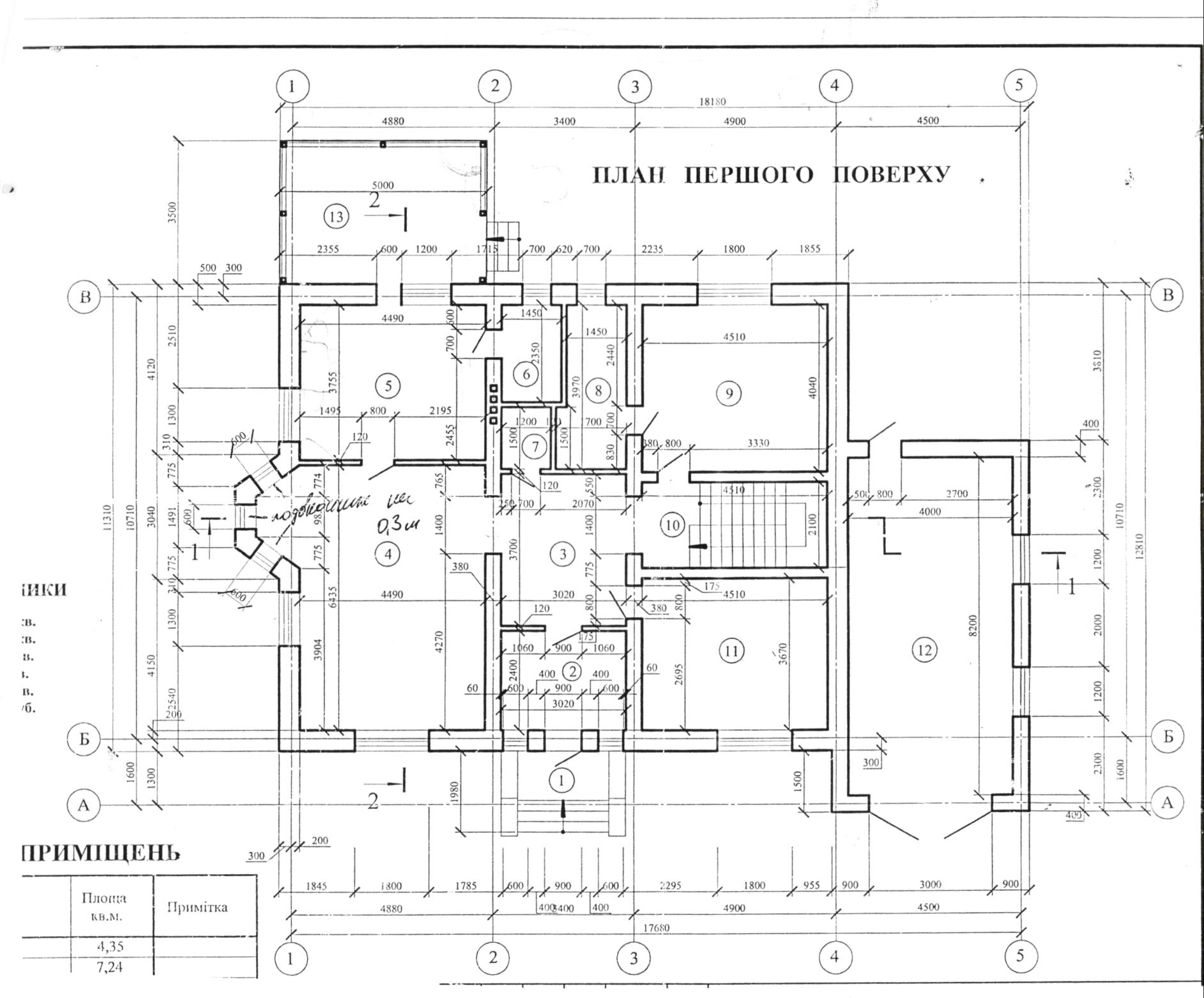

людуся Опубліковано: 13 червня 2011 Автор Поділитись Опубліковано: 13 червня 2011 Плани поверхів Посилання на коментар Поділитися на інших сайтах More sharing options...

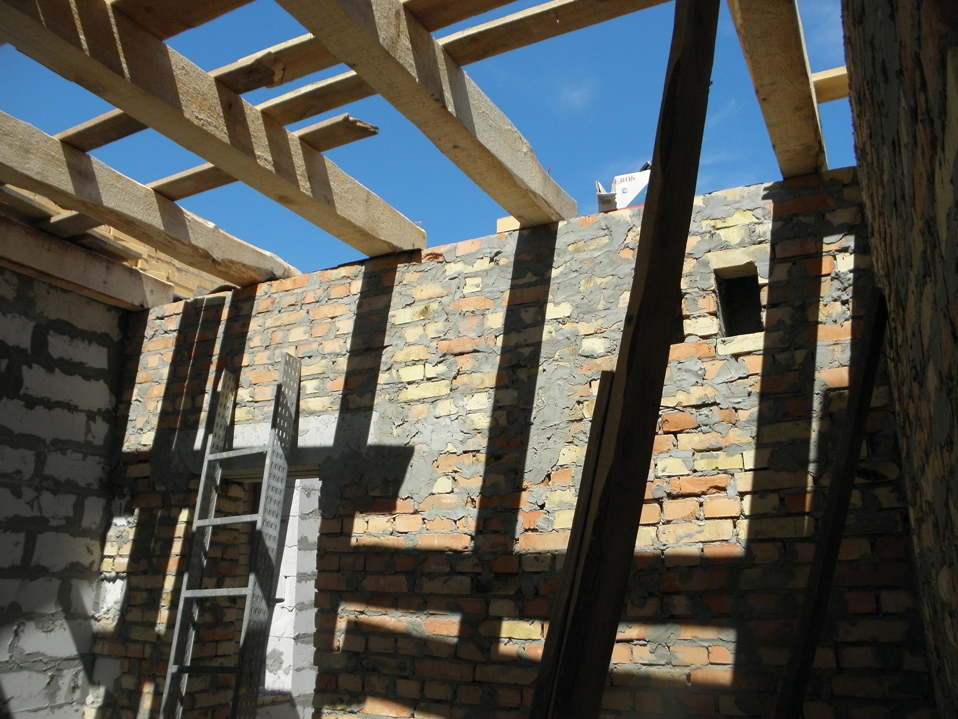

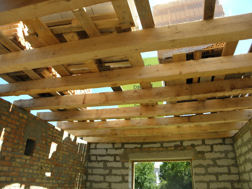

людуся Опубліковано: 15 червня 2011 Автор Поділитись Опубліковано: 15 червня 2011 Після свят продовжуємо Завезли дерево на перекриття, радості від цього не багато, бо спочатку планувалися плити, але торба з грошима, якось швидко стає пустою, а ще ж у цьому році треба "вкритися"%) Посилання на коментар Поділитися на інших сайтах More sharing options...

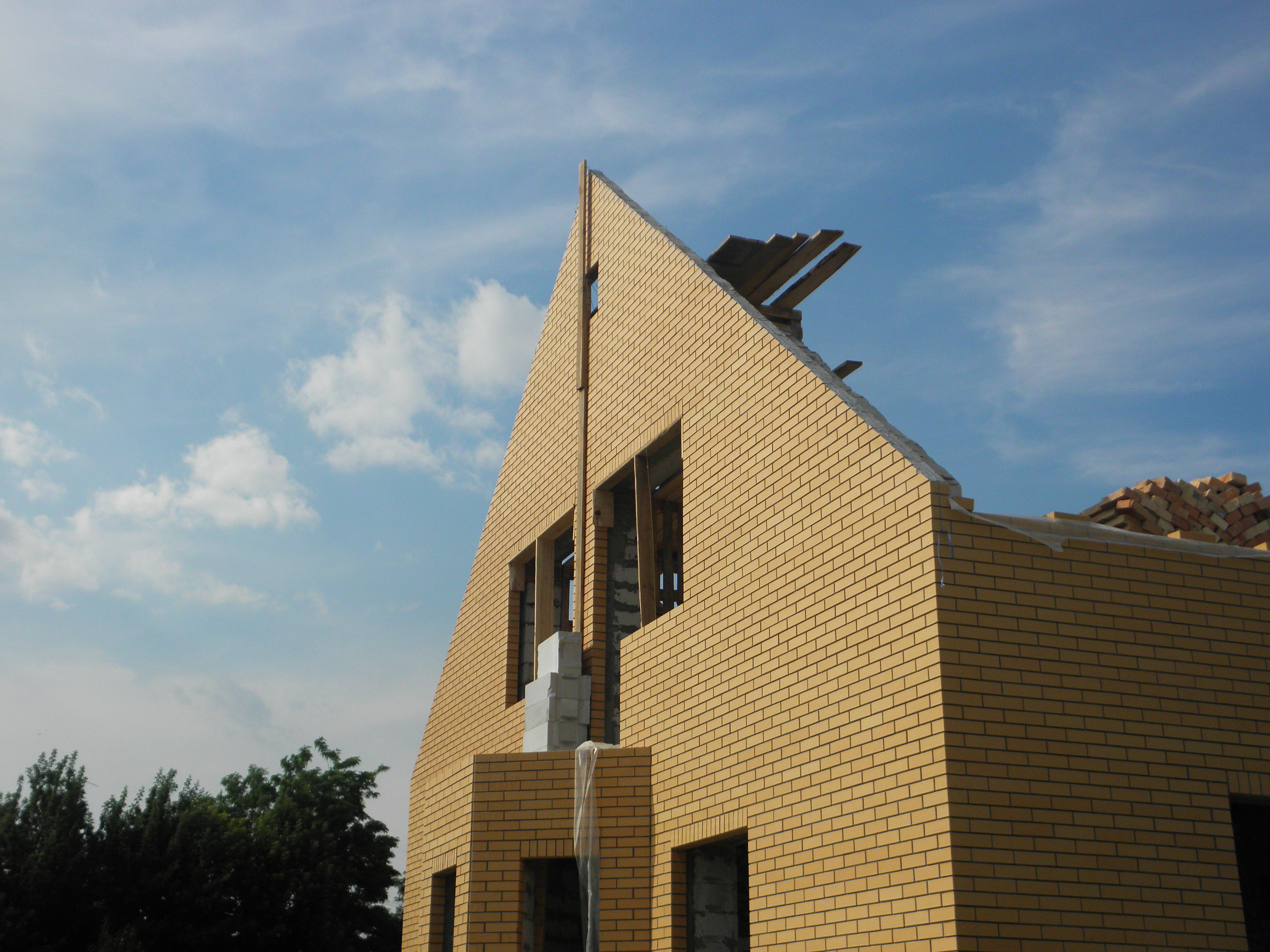

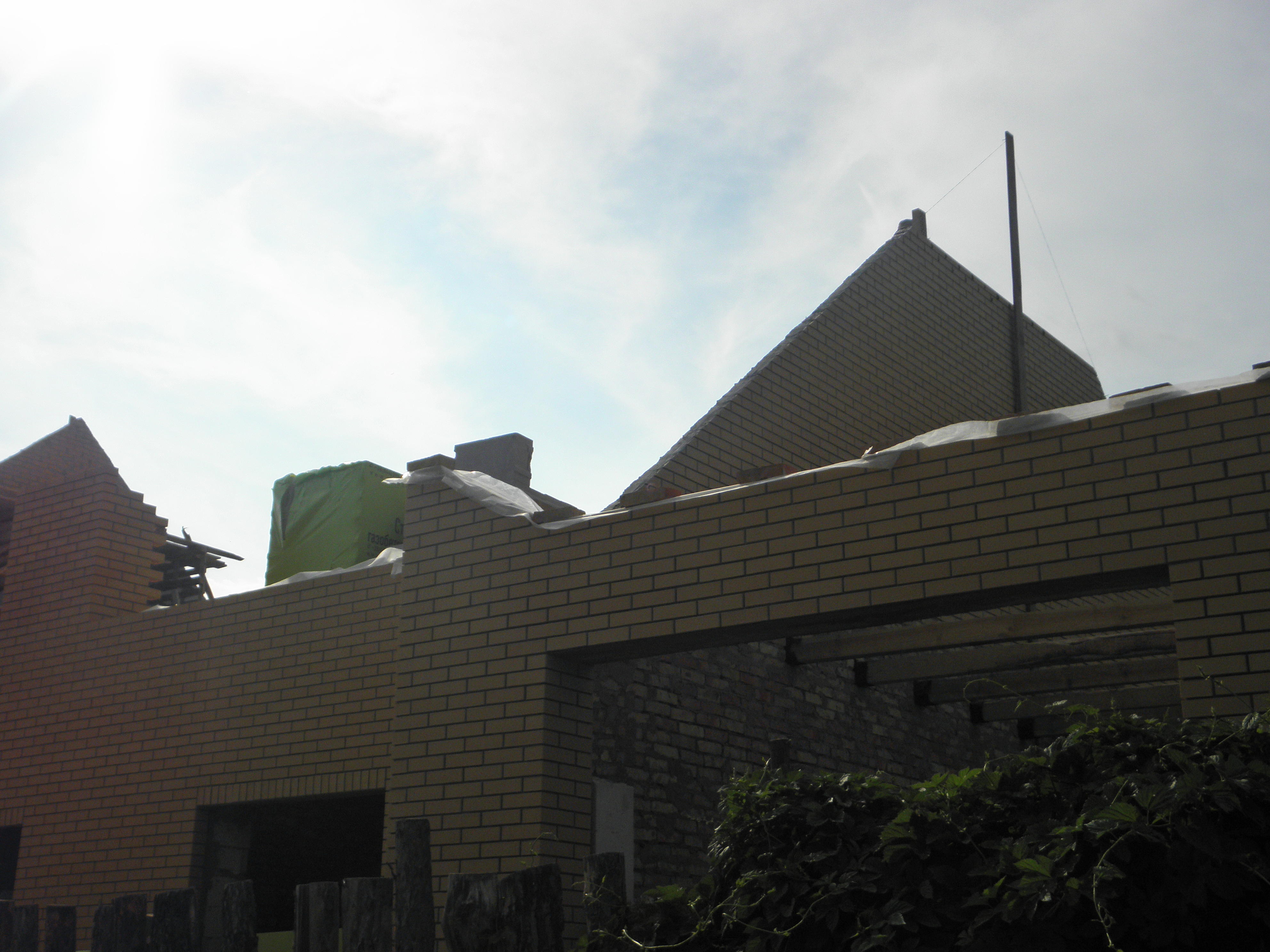

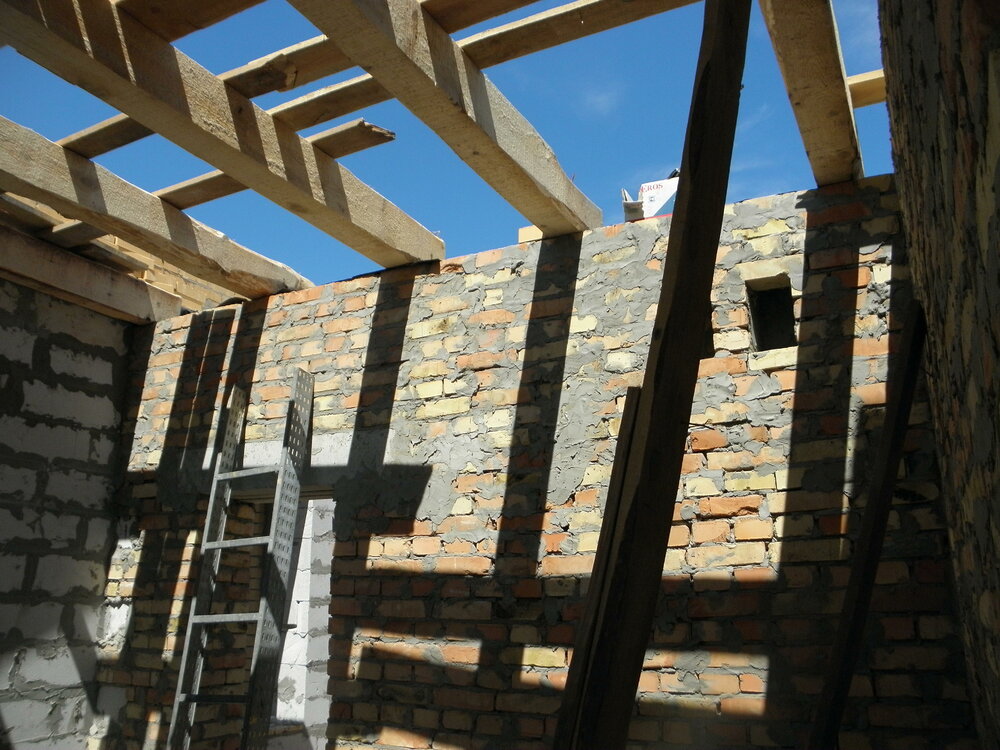

людуся Опубліковано: 23 червня 2011 Автор Поділитись Опубліковано: 23 червня 2011 Довезли ще 4 тис рядової цегли, всі перемички, уже підходимо до фіналу стін Посилання на коментар Поділитися на інших сайтах More sharing options...
