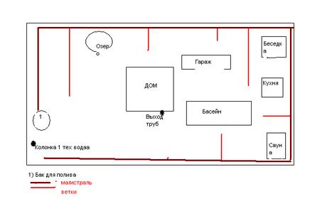

ребята помогите с поливом участка , хочу закопать магистраль и ветки но не знаю как правильно разместить єто помогите кто может и если требуются какие затраты то без проблем. Я сам буду закапывать трубы мне нада какие где трубы знать и где их закапывать. Помогите разобраться с этим вопросом. Andrew06@ukr.net

всего пару вопросов делаю для себя автономный полив пока хочу закопать трубы основные магистраль и ветки
1) емкость требуется или нет у меня 15 соток на сколько глубоко ее закопать и утеплять требуется или нет
2) магистрали 25 труба и ветки 20 на какую глубину закапывать
3) и главное кто может схематично нарисовать где и как розместить магистрать и ветки я сам думаю так верно ето или нет или это не имеет разницы

Сделайте магистраль вокруг дома, а ветки - наружу от неё; будет меньше труб (и меньше потери давления), меньше работы и меньше денег. А то Вы забабахали магистраль по "большому кругу" (по границе участка), а ветки - внутрь от него. Зачем?!
И сделайте всё это с уклоном к баку (насосу), чтобы на зиму всё сливать до последней капли - и не надо будет закапывать глубоко. Разве на штык - два, чтобы не царапать трубу лопатой, если забудете, где она лежит.
Магистраль 25 труба - при давлении насоса 4 - 5 ат; если оно меньше, то трубу ставьтебОльшего диаметра.
