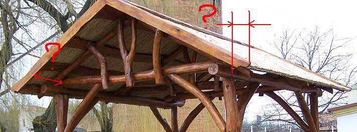

lyurick Опубликовано 2 июня, 2011 Поделиться Опубликовано 2 июня, 2011 А кто подскажет какое минимальное растояние должно быть для свеса крыши со стороны стропил и по бокам. Беседка прямоугольная 3х2 м. Ссылка на комментарий Поделиться на другие сайты Больше кнопок...
Крышник Опубликовано 2 июня, 2011 Поделиться Опубликовано 2 июня, 2011 А кто подскажет какое минимальное растояние должно быть для свеса крыши со стороны стропил и по бокам. Беседка прямоугольная 3х2 м. 40 см мин на хозстроения,но на беседку ограничения только Вашей фантазией. Ссылка на комментарий Поделиться на другие сайты Больше кнопок...
lyurick Опубликовано 2 июня, 2011 Поделиться Опубликовано 2 июня, 2011 40 см мин на хозстроения,но на беседку ограничения только Вашей фантазией. Но, все же? Вот, планирую для стороны со стропилами 30 см а по бокам 15 см. Нормально будет? Ссылка на комментарий Поделиться на другие сайты Больше кнопок...
Крышник Опубликовано 2 июня, 2011 Поделиться Опубликовано 2 июня, 2011 Но, все же? Вот, планирую для стороны со стропилами 30 см а по бокам 15 см. Нормально будет? Если Вы так спланировали и Вам нравицца,то у это будет самая красивая беседка! Ссылка на комментарий Поделиться на другие сайты Больше кнопок...
