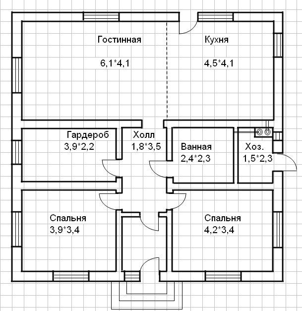

Не оставляет меня мысль о строительстве, но до настоящего времени не решался вопрос с разделом участка. Сейчас вопрос проясняется.
По поводу планировки - сам вижу, что гостинная маловата, может чуть увеличу с 5,1*3,7 до 5,1*4,2.
Одна клетка=0,5 м.

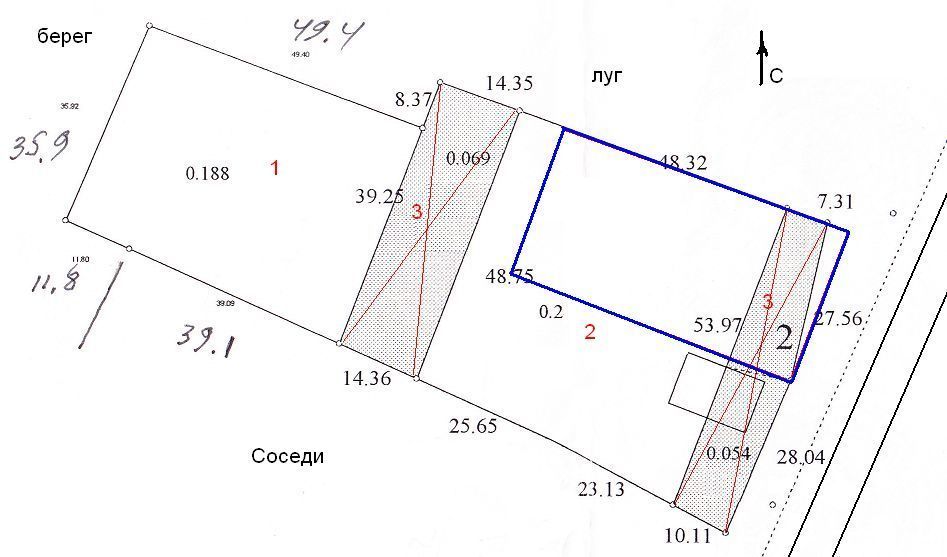

Дом планируется на участке, который в синем прямоугольнике. Въезд и вход со стороны дороги, с юго востока.
В общем, жду критики.

так ли необходим гараж в доме, еще и без входа в дом. подумайте. в место него удачно расположатся топочные, бытовые, гардеробы, кладовые. а машину во двор, под навес. перголы там, растения вьющиеся, все такое. машину с утра зимой заведете и в дом кофе допивать. так я решаю единственный недостаток не встроенного гаража.

1. из гаража дверь в тамбур
2. хоть бы какую кладовку иль гардеробную...
Спасибо.
Дверь из гаража в тамбур я забыл дорисовать, хотя про неё думал.
По кладовке пока не знаю. Увеличивать пятно застройки не очень хочется, выкроить за счет чего-то тоже жалко. Думаю, что в холле между входом в спальни будет шкафчик, а для хлама или того, что обычно хранят в кладовке и в гараже места хватит.
Я как подумаю, куда девать инструменты и все остальное... Кроме, как в гараже, вроде и некуда. Хотя, можно площадь гаража разделить под хорошую кладовку и кабинет. Но я пока еще не решился отказываться от гаража в доме.

ну вы сами пройдите маршрут в доме. Приехали, заехали в гараж. полный багажник продуктов. Зима! вышли из машины взяли пару пакетов вышли на улицу отрыли входную дверь напустили холода, закрыли сняли обувь, пошли через весь дом на кухню оставили пакеты. пришли в тамбур обулись, вышли на улицу опять напустили холод в тамбур, зашли в рагаж взяли остальные пакеты вышли из гаража опять напустили холод :) потом сняли верхнюю одежду... куда ее убрать (повесить) а если пришло много людей? гардеробная обязательно! потом сидите в пеплой гостиной вспомнили что то в машине оставили. Оделись вышли на улицу пошли в гараж.
шкафчика мало. или вы по окончанию сезона все на секонд-хенд отнесете?
в кладовке - консервация :)
В первую очередь определитесь: вы хотите дом, чтобы жить или машину хранить? :)
советую решится, сегодня в работе три реконструкции особняков, все с выносом гаража из дома. кому кабинет кому кинозал. но может просто совпало :unknown:
Смена сезонов - это больное место в 2-х комнатной хрущевке :o
Подумаю, где бы гардеробную приспособить.
А гараж жалко, блин...
Если от него отказаться, тогда нужно отказаться еще от какой-то спальни. Нам, в принципе, хватит 2 спаленки.

при такой маленькой квадратуре дома, гараж в доме это просто глупо, лучше комнаты увеличить.Вы строите дом для себя, а не для машины. ИМХО подумайте хорошо.

Поддерживаю, лучше навес для машины сделайте. А это пространство лучше использовать под более практичны потребности: кладовка, гардеробная, котельная... Как часто машину в гараж ставить собираетесь?

+1 треть полезной площади ради авто.
ИМХО, удовольствие от большой ванны и или детской- игровой или еще чего полезного - перевесит несколько недель прогрева машины в мороз.

Вы же понимаете что дом в эксплуатацию у вас будут принимать с гаражом, со всеми вытекающими + гараж у вас чуть ли не самое большое помещение
ИМХО оправдано если ВЫ там не авто хранить будете а мастерскую устроите для души или для заработка, а так от отапливаемого гараже машине только минус, а так советую сделать еще одну комнату и кладовку для того хлама который хотите хранить а авто можно сигналкой с удаленным запуском греть утром проснулись пока чайок пьете а машина греется или вообще электроподогреватель сделать чтобы пуск был облегченным все равно и то и то решение да даже оба намного дешевле гаража

еще +1 к убрать гараж. У вас это место занимает очень много полезной площади. Вы делаете маленькие спальни, маленькую гостиную, лишаете себя таких прелестей, как гардеробная комната, кладовая и ради чего?;)

Ощущение такое, что Вы перенесли свою 2-х комнатную квартиру в дом, специально ограничив себе пространство;-) прислушайтесь к мнениям Выше и начните всё сначала - только теперь планируйте дом для СЕБЯ!!!!

Я бы убрал, вход в котельню с улицы.
Учитывая расположение дома к сторонам света, кухню и гостинную перенёс бы на юговосточную сторону (сами посудите где Вы больше проводите времени и учтите вид из окна).
Возьмите за правило избегать окон с северной стороны.
А гараж я бы оставил:)
А лучше всего, найдите готовый вариант над которым работали спецы8-) и который вам подходит по участку

Набросал еще один вариант, без гаража.
Знаю, что один из недостатков - это спальни, расположенные при входе, т.е. не получается разделения на хозяйскую и гостевую зону. Но, думаю, что с этим придется смириться. Паломничества гостей не предвидится.
Дом расчитан на семью - двое взрослых, двое детей. Сейчас возраст девочек 7 и 16 лет. В ближайшем будущем постоянное проживание не планируется, наезды в выходные и проживание в летнее время. Рядом (слева) есть старый дом, в половине которого постоянно проживает тесть, в перспективе - снести эту половину (после постройки нового).

я бы тамбур чуть уменьшил, а холл - увеличил.
Тамбур уменьшить - принимается, можно уменьшить.
