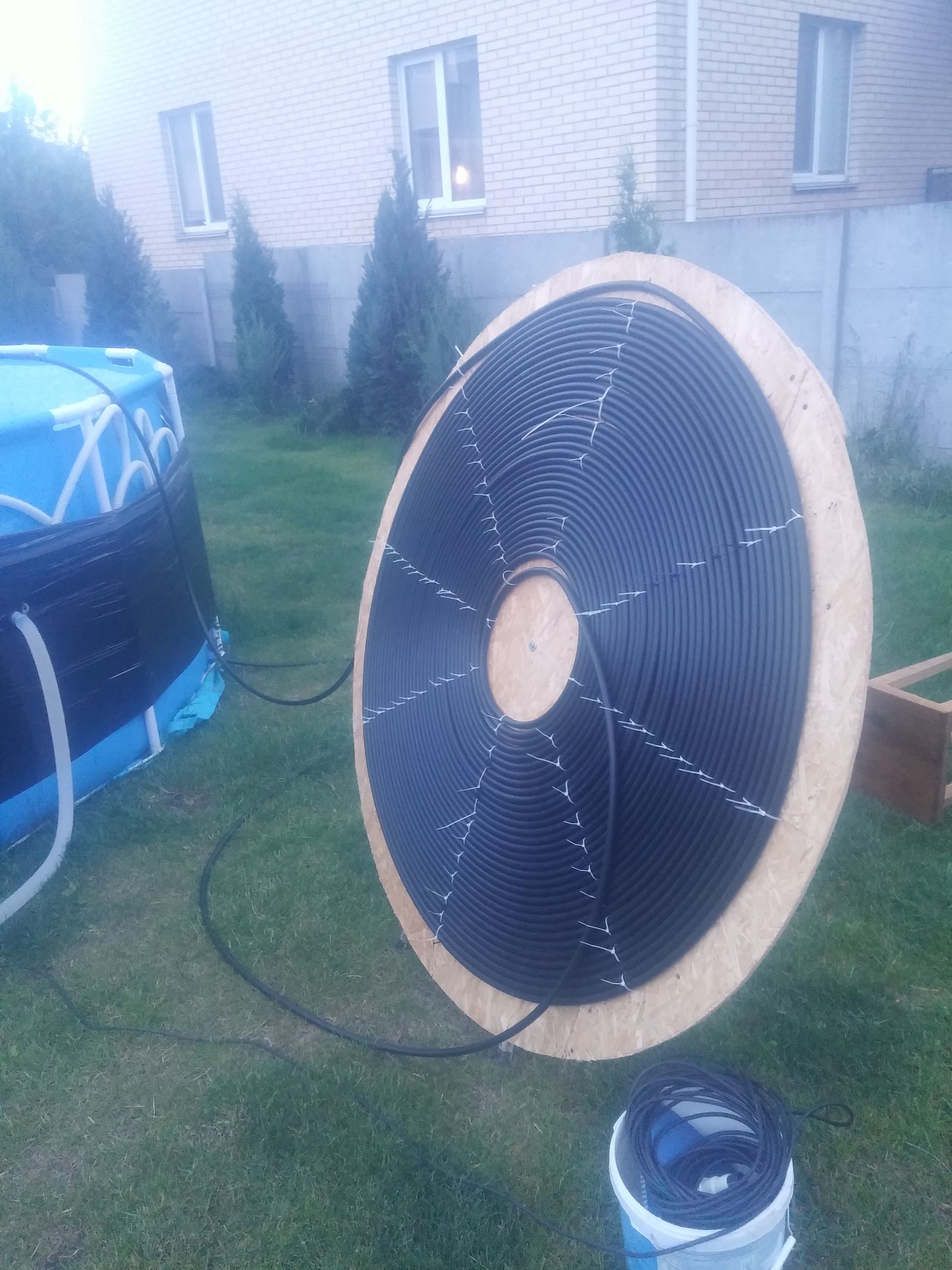

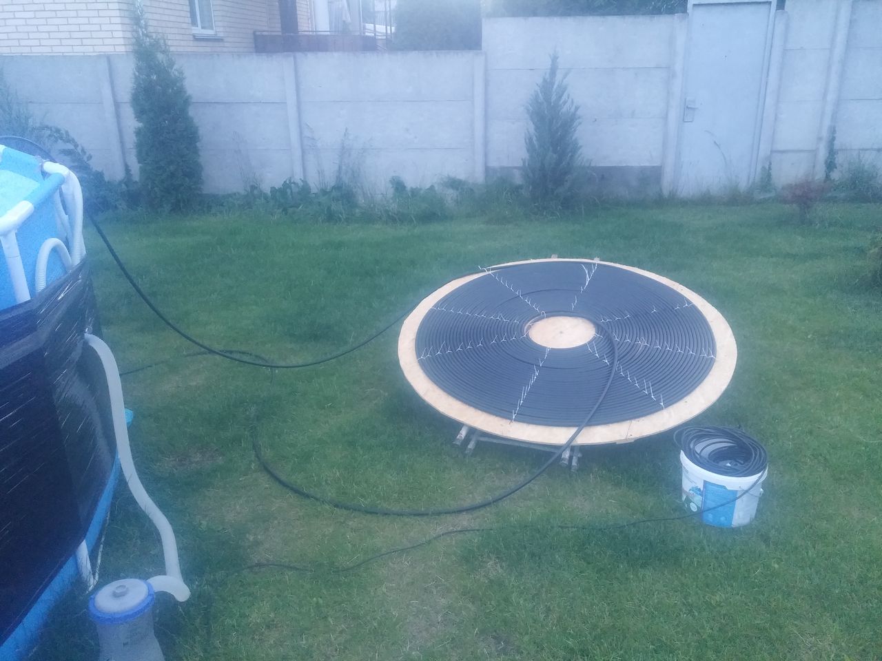

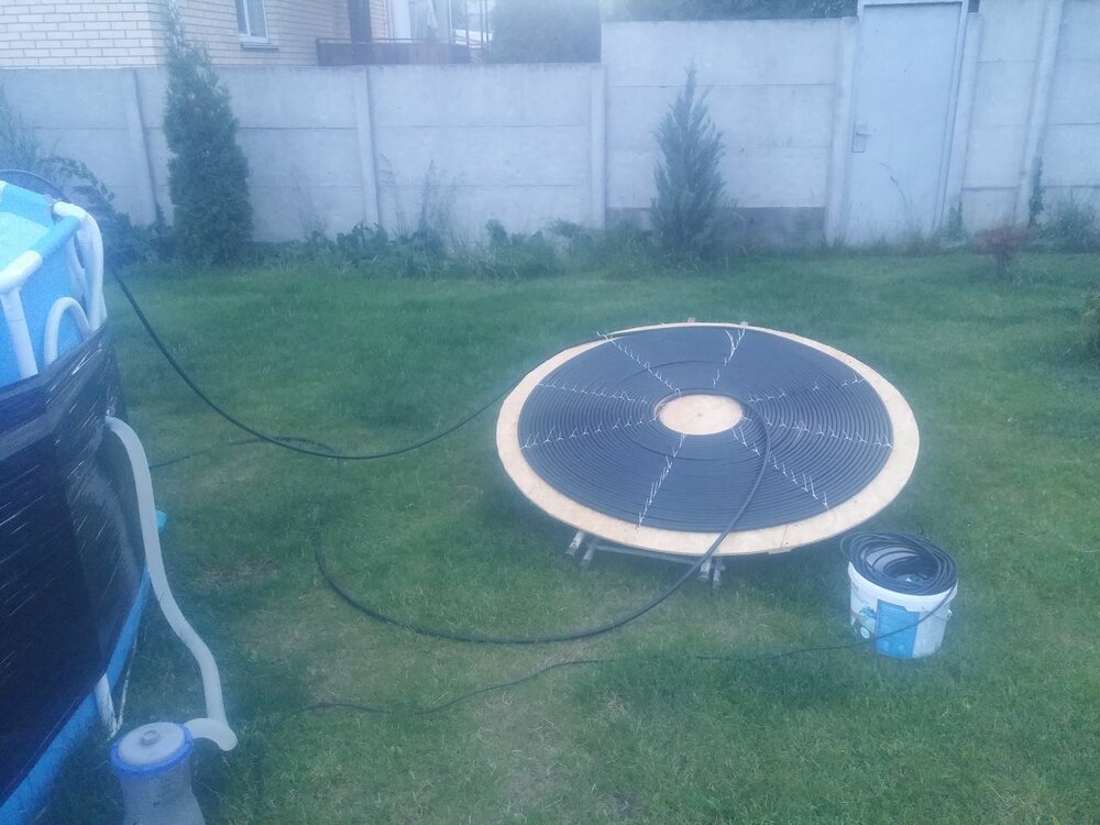

dogkiller Опубліковано: 30 червня 2017 Поділитись Опубліковано: 30 червня 2017 Как решаете вопрос с ржавчиной от циркуляционника? Я в позапрошлом году грел бассейн через 50 метров 32 черной трубы. После простоя в течении 3 дней получил порцию ржавчины в бассейн. Посилання на коментар Поділитися на інших сайтах More sharing options...
Vo28 Опубліковано: 30 червня 2017 Поділитись Опубліковано: 30 червня 2017 Как решаете вопрос с ржавчиной от циркуляционника? Я в позапрошлом году грел бассейн через 50 метров 32 черной трубы. После простоя в течении 3 дней получил порцию ржавчины в бассейн. Ну у меня насос китаец с пластиковой крыльчаткой. Я приежаю только по выходным. Подключаю и 2 дня не выкл. А воскресение отключаю и забераю насос, басеин накрываю и уезжаю. Так что толи насос не ржавеет толи я недопускаю его до такого. Но ржавчены с насоса я не видел. Вода у меня с железом. Набераю а она за час вся желтеет, но за 2 дня выфильтровуется до прозрачной и дальше все норм... А и некаких черных труб у меня нет все скручено пластиком, я эту трубу купил в эпицентре за недорого, там в отделе смесителей продавалась по метрам, я и на пелосос для бассейна заодно купил она четко подходит по диаметру... Думаю теперь так как магистральный фильтр лучше то можна купить к нему колбу на всю длену и организовать подключение садового шланга + обвязка для промывки ) чтобы фильтр не доставать... Посилання на коментар Поділитися на інших сайтах More sharing options...
dogkiller Опубліковано: 30 червня 2017 Поділитись Опубліковано: 30 червня 2017 некаких черных труб у меня нет ..... Это я про свой подогрев писал..., труба лежала вокруг бассейна, была солнечным коллектором и трапиком одновременно . В этом году окультурил...качаю через фильтр.... удобный и мобильный девайс получился.... присобачен к стремянке так-что солнце всегда в зените 1 Посилання на коментар Поділитися на інших сайтах More sharing options...
