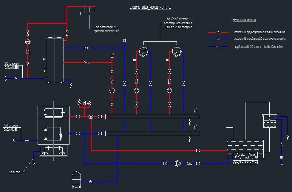

1. Убрать вентиль перед группой безопасности котла.
2. Нет термоклапана на обратке котла.
3. Рециркуляция ГВС подключается нес подачи бойлера, а с последней точки разбора.

Я боюсь в чужій гілці розвязувати релігійні війни. Якшо в когось є час - розясніть мені пліз роль розширювального бачка ГВС. І ще - тикніть носом в тему про "пріоритет ГВС".
1. Расширительный бачек ГВС ставится для компенсации температурного расширения воды в бойлере при ее нагревании...не секрет, что макс давление, на которое расчитаны бойлеры (основная масса) 6 бар...так вот чтобы это давление всегда было ниже используют расширительные баки
2. Что вы хотите услышать про приоритет ГВС??

1. Не бачу на схемі вище
2. Не бачу на схемі вище
1. ще не домалювали.
2. термостат бойлера вмикає й вимикає бойлерний насос.
