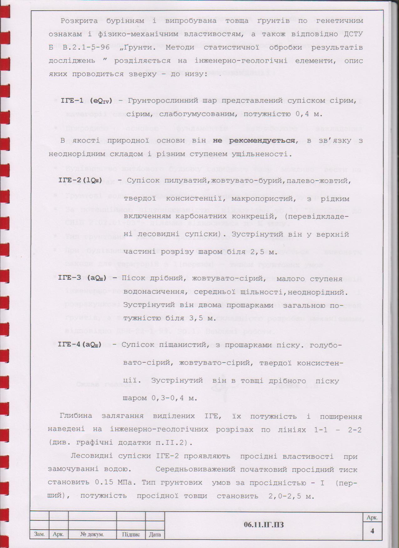

По паспорту скважины - у меня суглинки - притом если ближе к поверхност - то до 60% глины, дальше 30% .... Какая то и вправду уникальная у Вас геология ...

Вот выписка из анализа:
Геологічна будова ділянки
Літологично вона представлена лесовидними та піщанистими супісками. З поверхні вони перекриті грунторослинним шаром.
плюс прикрепил кусок расшифровки.
Из личного опыта - случайно оставил надолго шланг, поливая наш небольшой огородик возле строящегося дома, так потом земля такая была, что проваливаешься. То есть явно поведение не чернозема и не глины, а как раз супеси - я бы назвал это - резкое изменение поведения при намачивании :)
Это классическое поведение лессового грунта. В сухом виде он очень прочный, лопатой тяжело копать, однако при намокании полностью теряет прочность.
