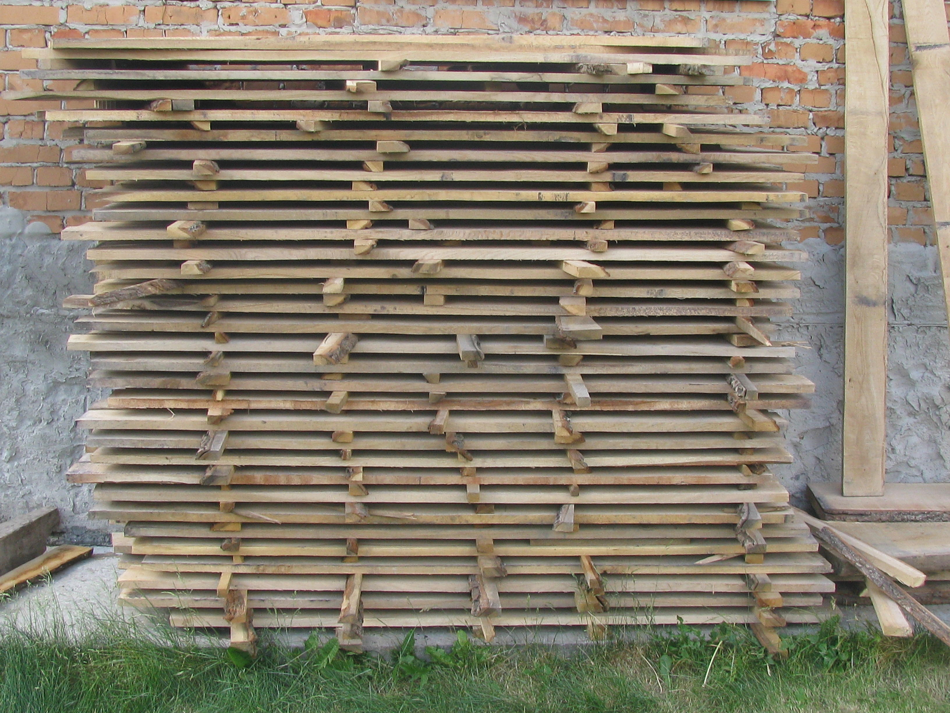

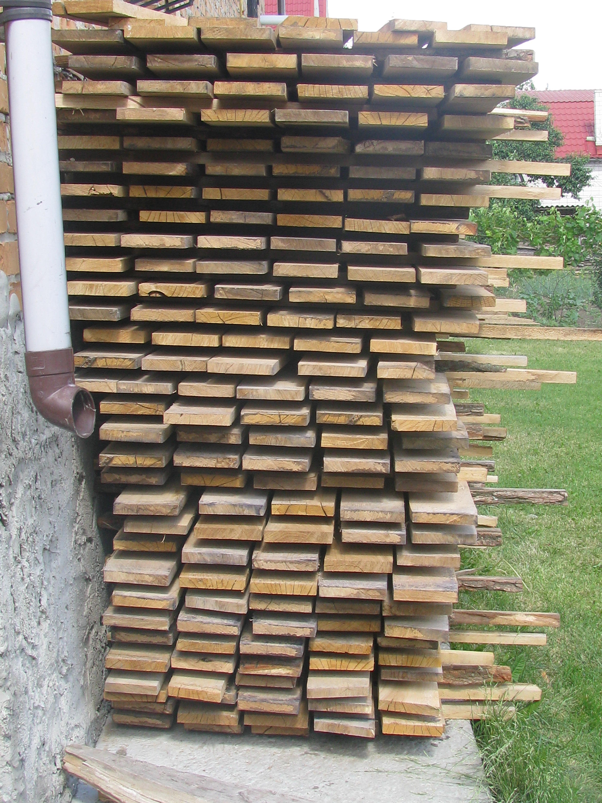

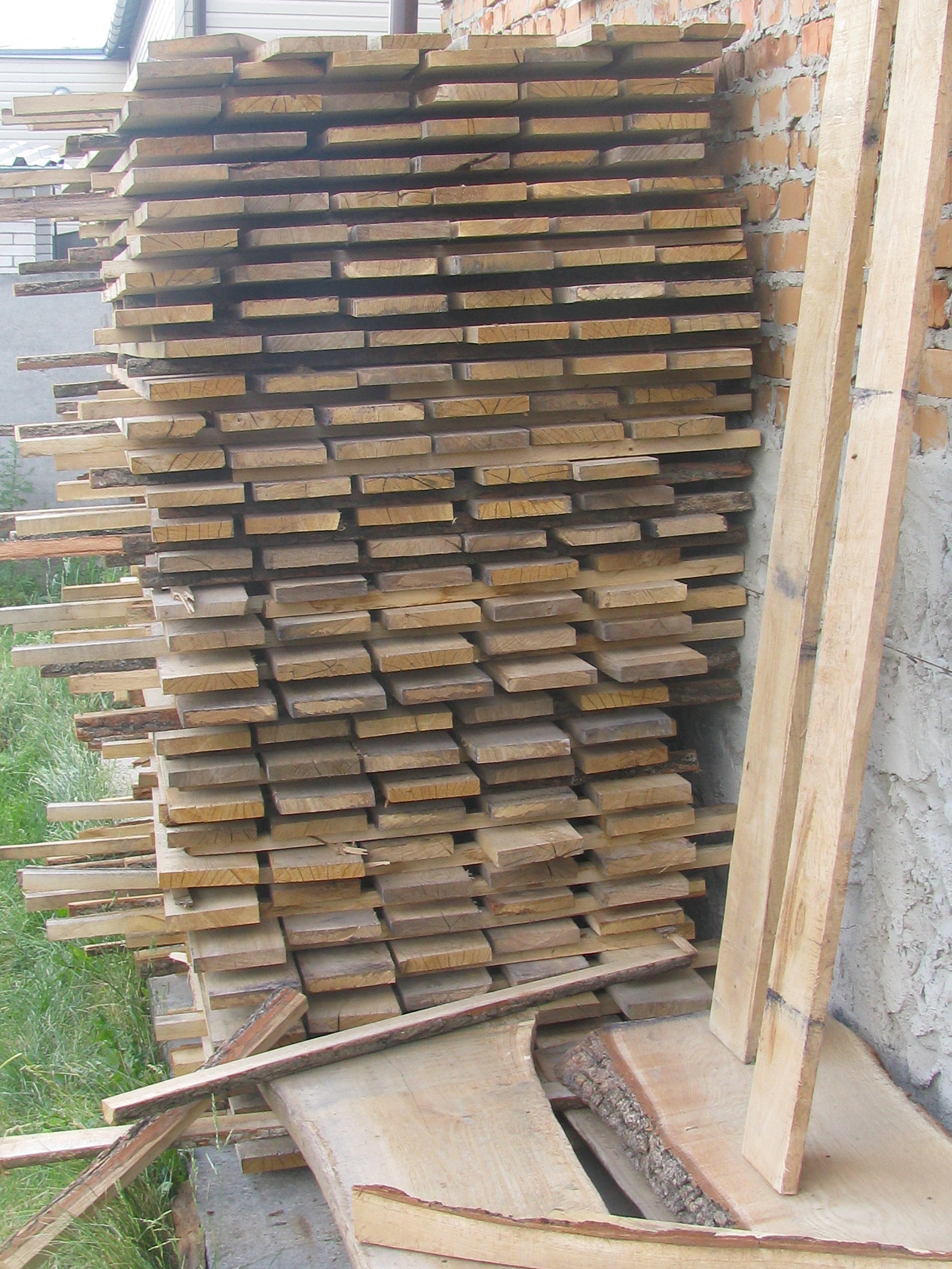

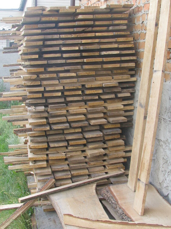

natisk Опубліковано: 11 червня 2011 Автор Поділитись Опубліковано: 11 червня 2011 ммм, обрабатывать свежепил - только свои силы и деньги тратить имхо, поступите так: 1) Привезут доску - аккуратно переложите на перепонках, закройте от осадков 2) Через 1-1,5 мес - пропустите через рейсмус (шлифовка) 3) Смонтируйте 4) Обработайте 5) Радуйтесь см www.stroimdom.com.ua/forum/showthread.php?t=45234&page=14, в посте №273 фото забора Олега, там же вид шляпок, обработано маслом, 60 грн/1л, + тонировочный бейц Татьяна дуб привез сложил, переложил каждый ряд, посмотрите пожалуйста все правильно? сверху в дождь буду закрывать полиэтиленом. и какими саморезами лучше прикручивать к квадратной трубе (после просушки) толщина доски 2,5 см. Посилання на коментар Поділитися на інших сайтах More sharing options...
SV73 Опубліковано: 11 червня 2011 Поділитись Опубліковано: 11 червня 2011 Татьяна дуб привез сложил, переложил каждый ряд, посмотрите пожалуйста все правильно? сверху в дождь буду закрывать полиэтиленом. и какими саморезами лучше прикручивать к квадратной трубе (после просушки) толщина доски 2,5 см. Я не Татьяна, но можно встряну?:D Крайние прокладки должны лежать на самом краю доски. По рядам все прокладки должны быть строго одна над другой, а у Вас пляшут. Сверху уложите пару рядов любой другой "неответственной" доски и накройте п/э пленкой. Я бы советовал переложить, дуб в такой ширине/толщине будет сильно коробить при сушке Посилання на коментар Поділитися на інших сайтах More sharing options...
natisk Опубліковано: 11 червня 2011 Автор Поділитись Опубліковано: 11 червня 2011 Я не Татьяна, но можно встряну?:D Крайние прокладки должны лежать на самом краю доски. По рядам все прокладки должны быть строго одна над другой, а у Вас пляшут. Сверху уложите пару рядов любой другой "неответственной" доски и накройте п/э пленкой. Я бы советовал переложить, дуб в такой ширине/толщине будет сильно коробить при сушке Все переложить? Посилання на коментар Поділитися на інших сайтах More sharing options...
SV73 Опубліковано: 11 червня 2011 Поділитись Опубліковано: 11 червня 2011 Все переложить? Либо все переложить, либо ничего не трогать. Если не переложить, брак будет однозначно. Сколько - думаю, 10-15% Посилання на коментар Поділитися на інших сайтах More sharing options...
