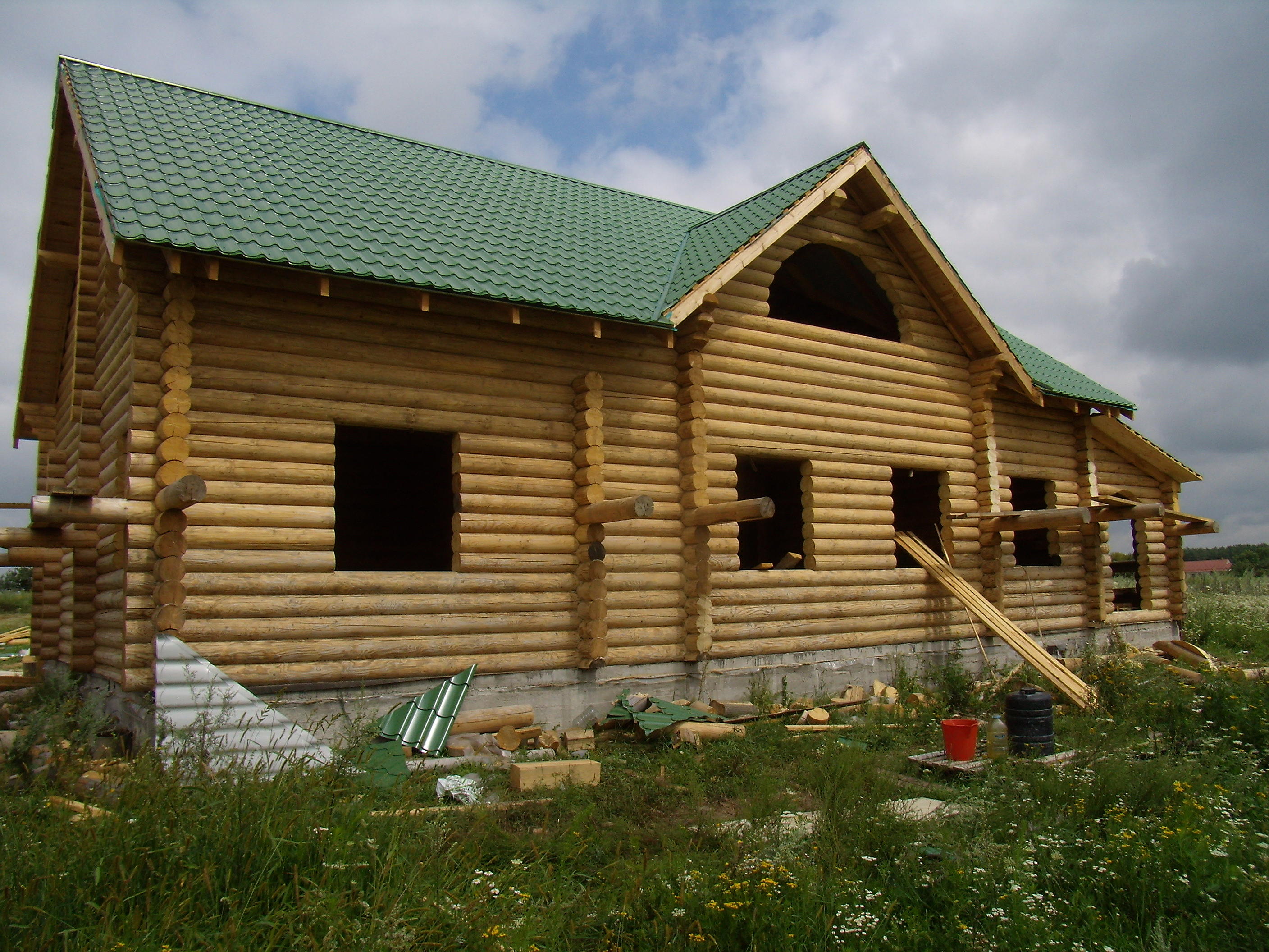

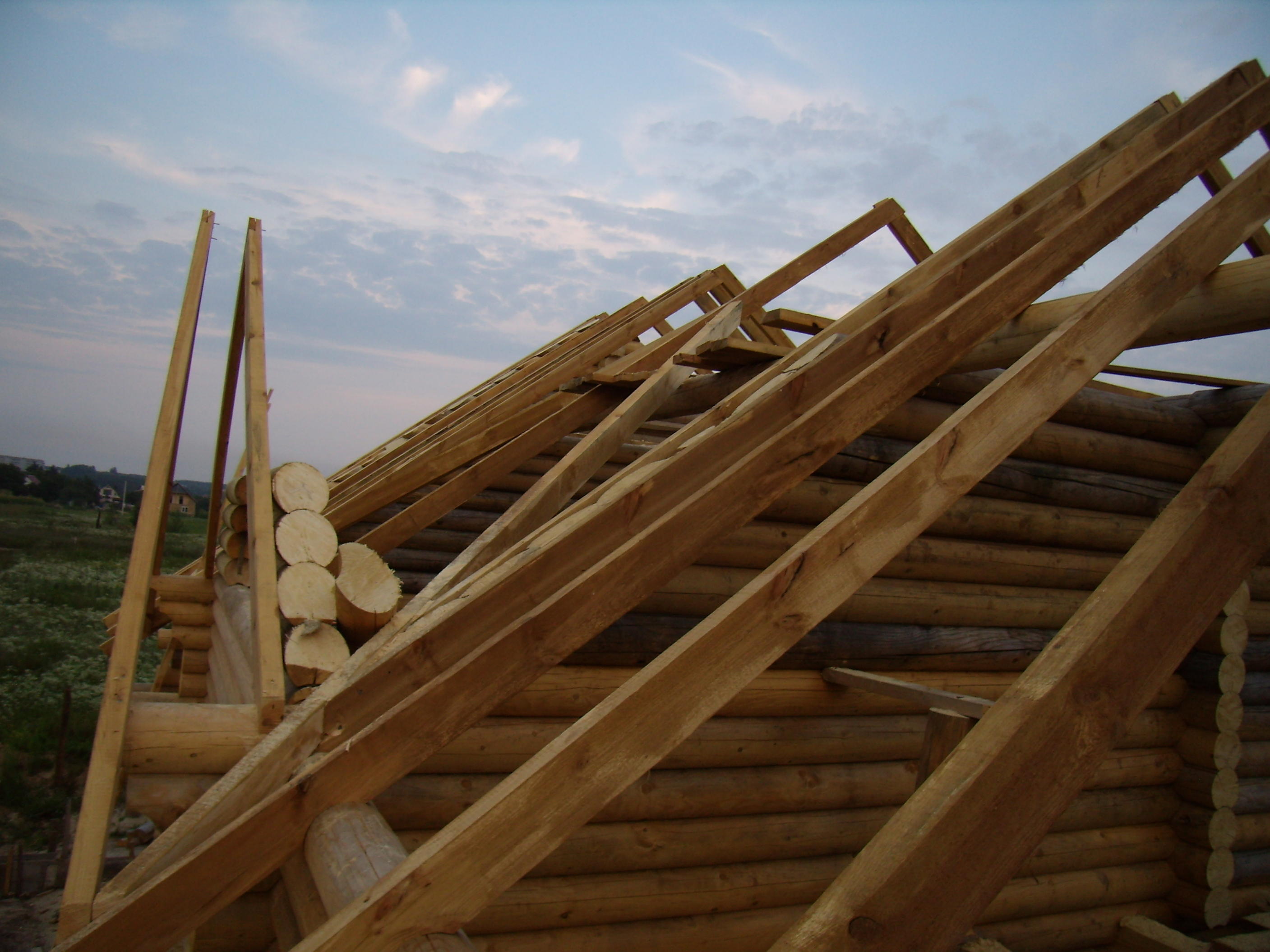

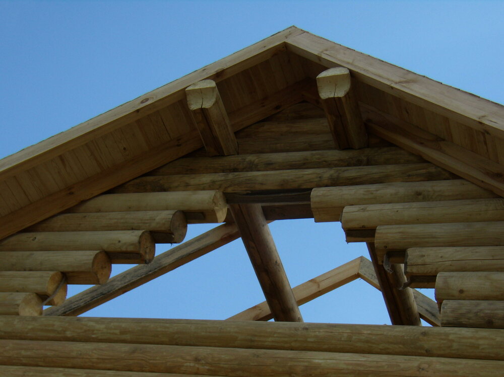

а крышу будут жестко крепить к каркасу или "плавающая" будет?

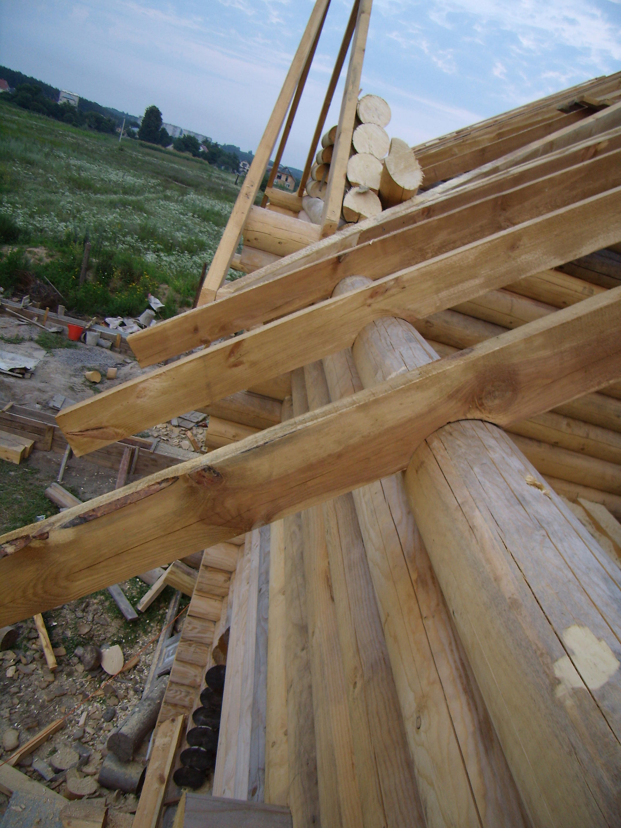

Чего-то с креплением стропил у Вас не того... На фото четко видно. В коньке они так скреплены друг с другом, что при усадке сруба там одна стропильная нога другой мешать будет опускаться. Как видно на фото соединения в пропил сделано, а должно быть просто в нахлест с одним болтом, для движения.
Строителям задавался вопрос при усадке сруба как и куда будут расходиться стропила?
Через время крыша может просто зависнуть в месте примыкания стропил к последнему венцу он же у нас выполняет функцию мауэрлата.
С крышей мы своих строителей просто замучали:o, мы хотели делать плавающие крепления, так называемые скользяшки, но они сказали, что так можно делать только двускатную, простую крышу, а у нас 2 голубятника (они их так называют) и стропилам некуда будет двигаться. Исходя из этого крыша будет прикреплена жестко. Насколько я поняла, на уровне растяжки они укладывают какбы еще один венец из бревна и вниз еще делают подпорки. Как они нам объяснили, крыша себе стоит, а фронтоны садятся, а после усадки нужно просто заделать образовавшуюся щель между стропилами и фронтоном. Для меньшей усадки фронтоны кладем преимущественно из сухого бревна.
ну, там не щель будет, а ЩЕЛЬ, сантиметров 12-15
Даже если фронтоны из сухого бревна? (Бревно стояло год).
Садятся не только фронтоны, но и вся стена. Верхний венец на который опираются стропила уходит вниз, стропила остаются на месте. Щель огромна будет, а главное теряется жесткость крыши.

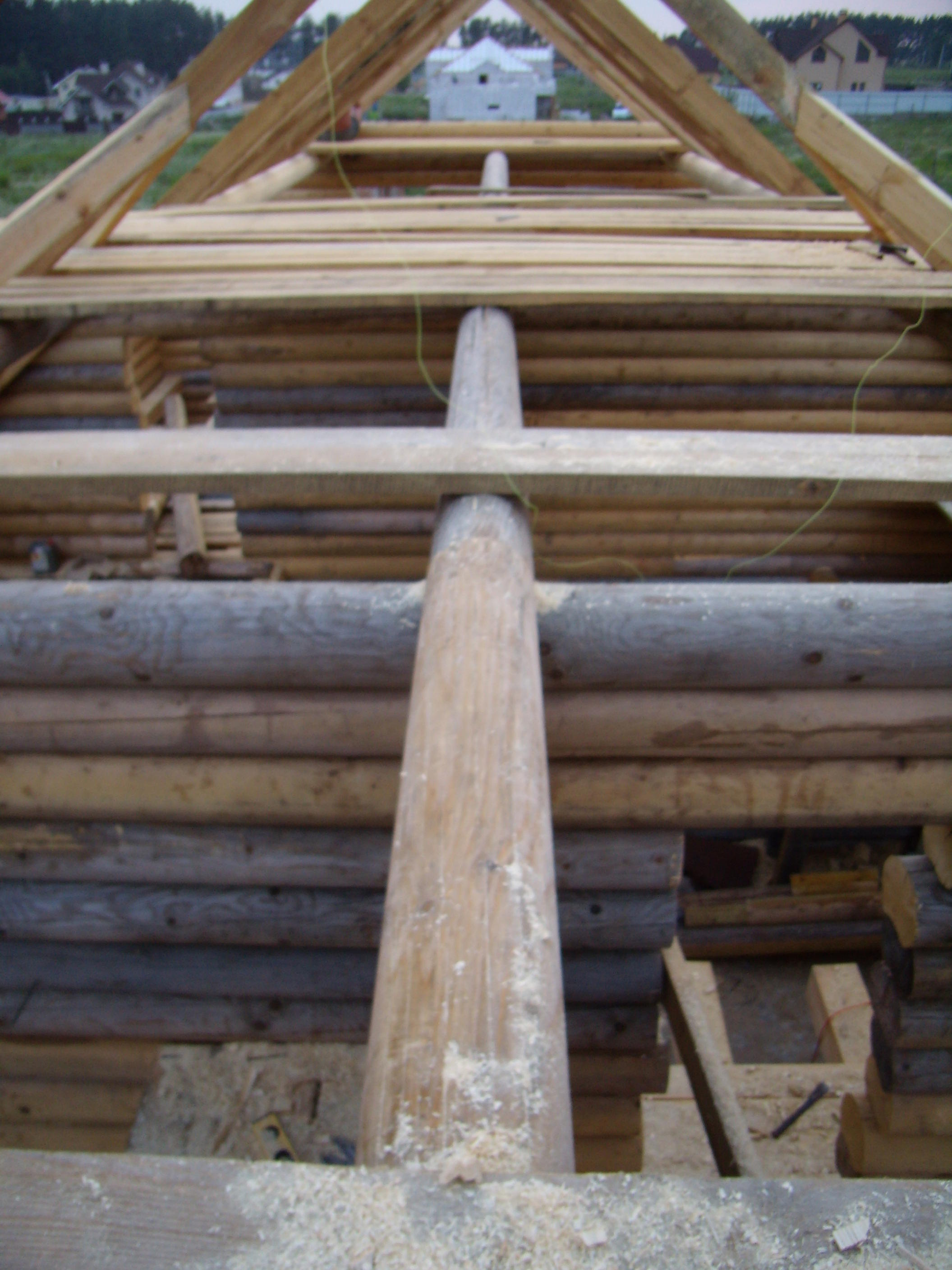

Единственное не вижу как в коньке будут скреплены стропила между собой и на что они будут опираться в самом коньке или так и останутся висеть...
Если в конструкции крыши не предусмотрен коньковый прогон (а он, как мы видим, отсутствует), то скользяшки не нужны и даже опасны. В данной ситуации лучше затянуть ригелями стропила, а затем уже, после усадки - заделывать образовавшуюся щель.

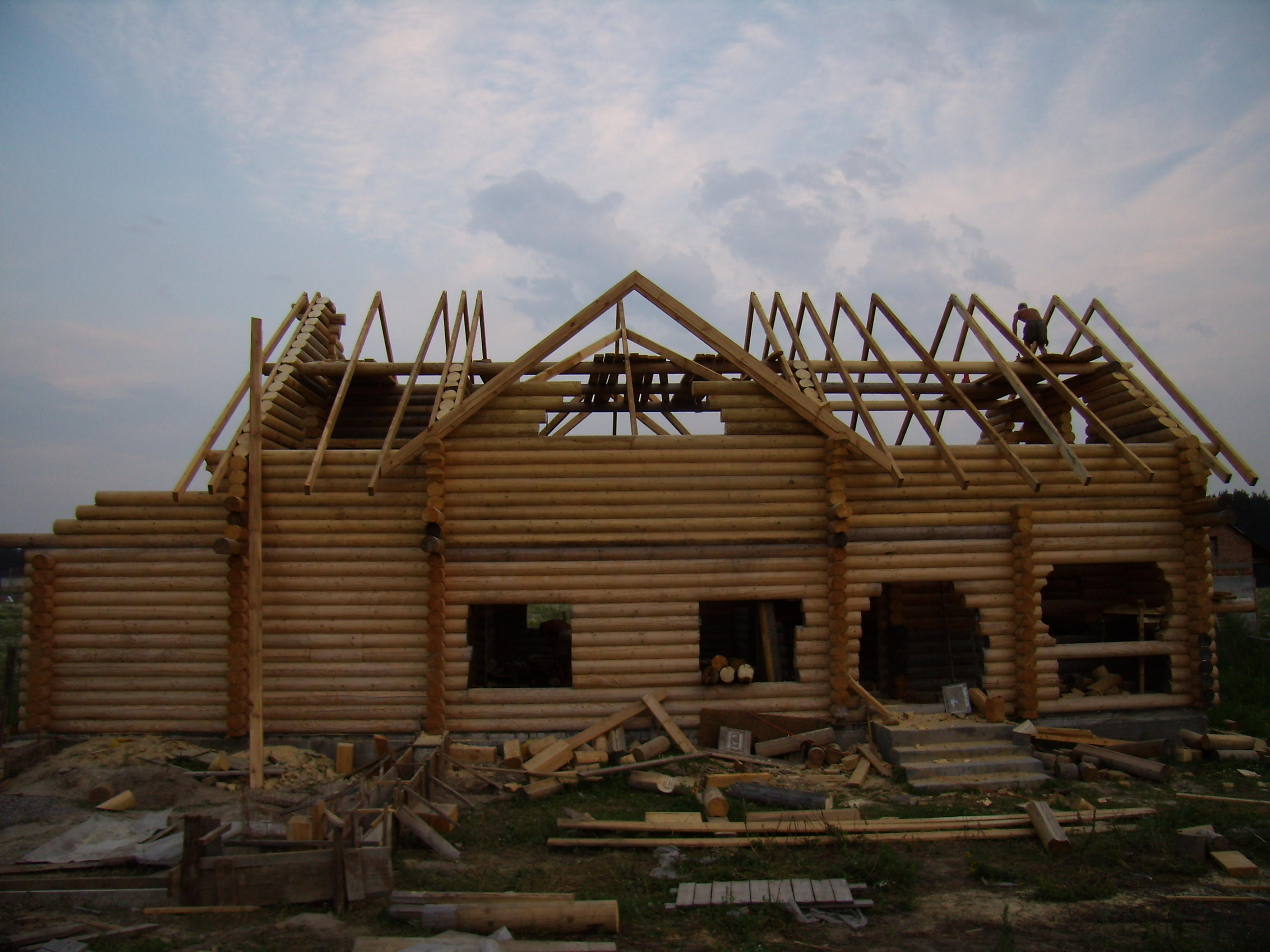

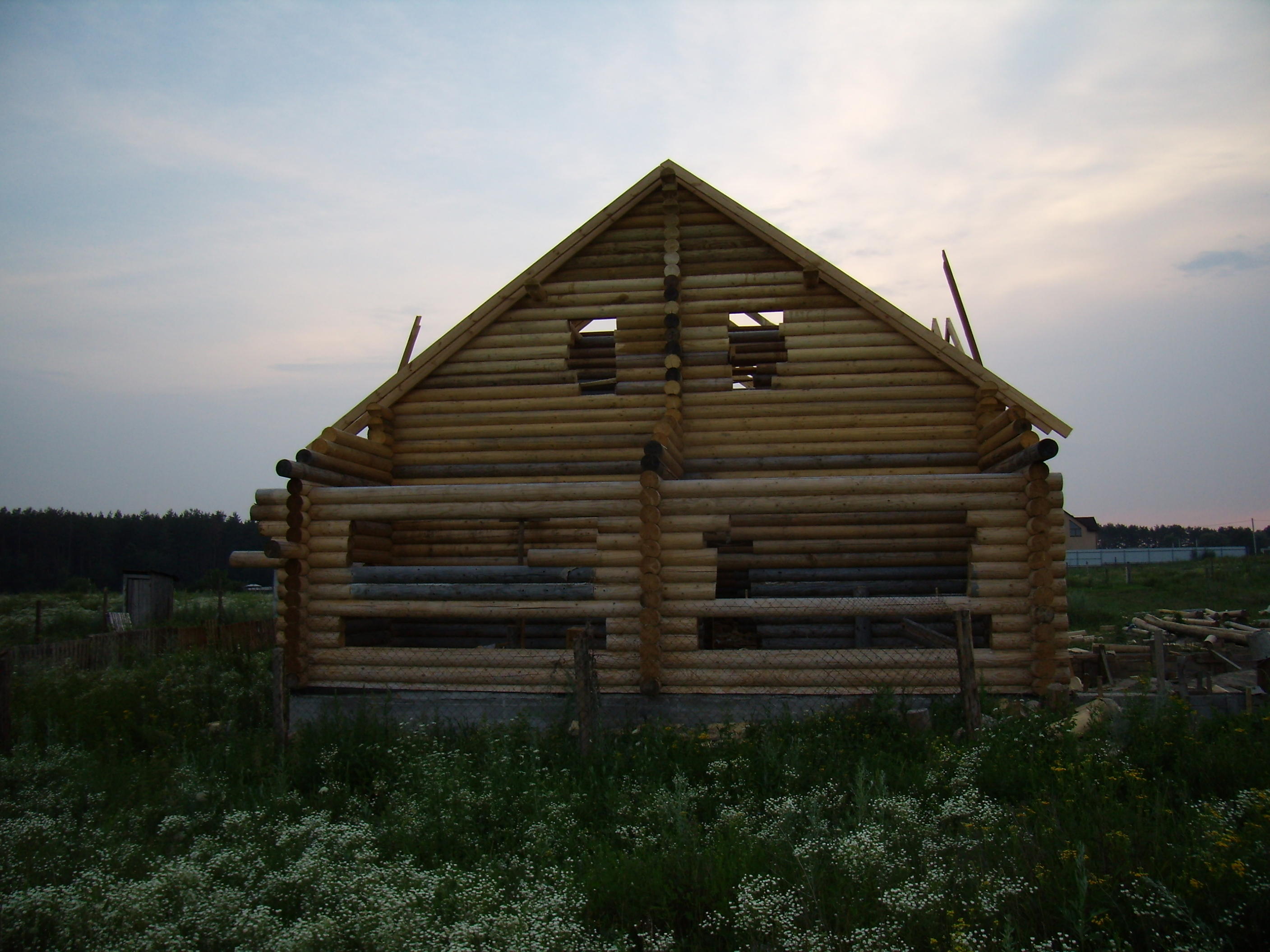

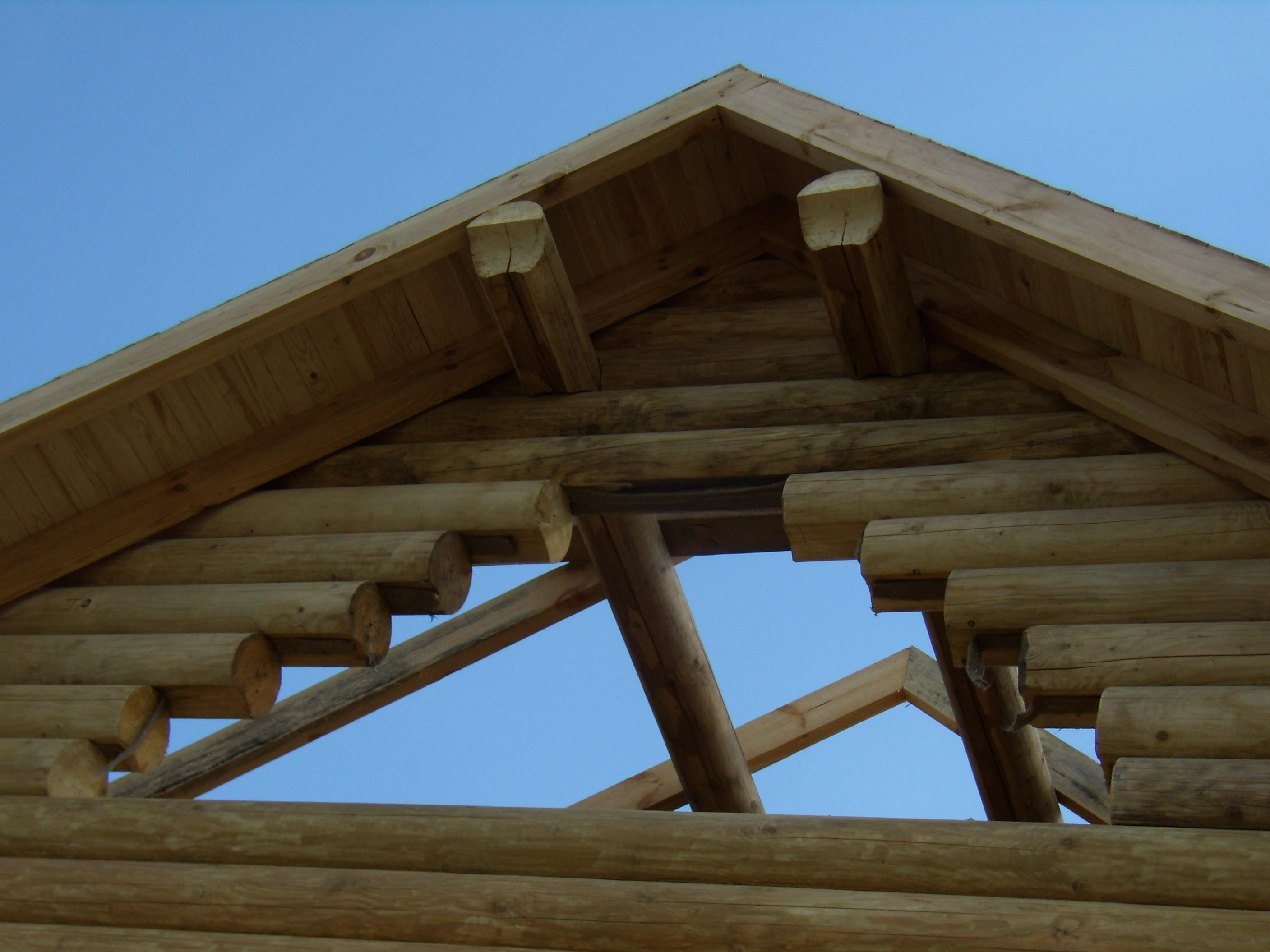

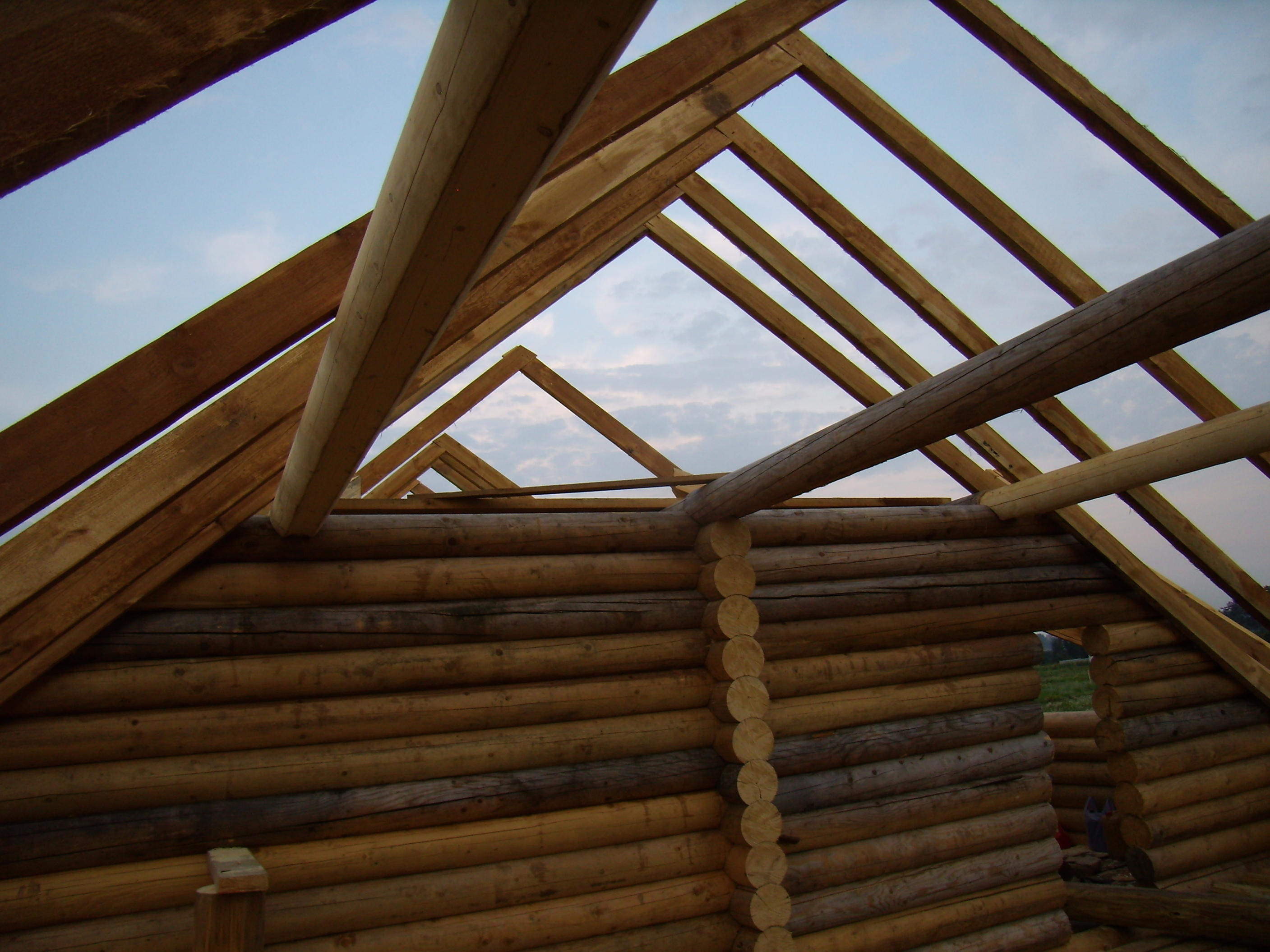

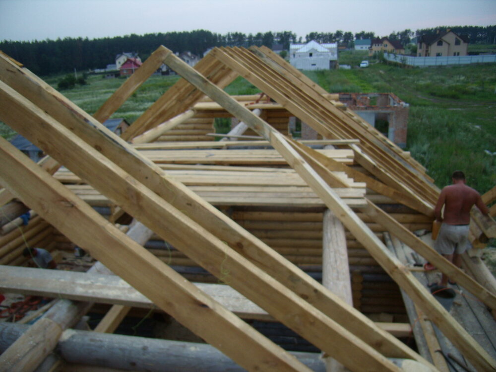

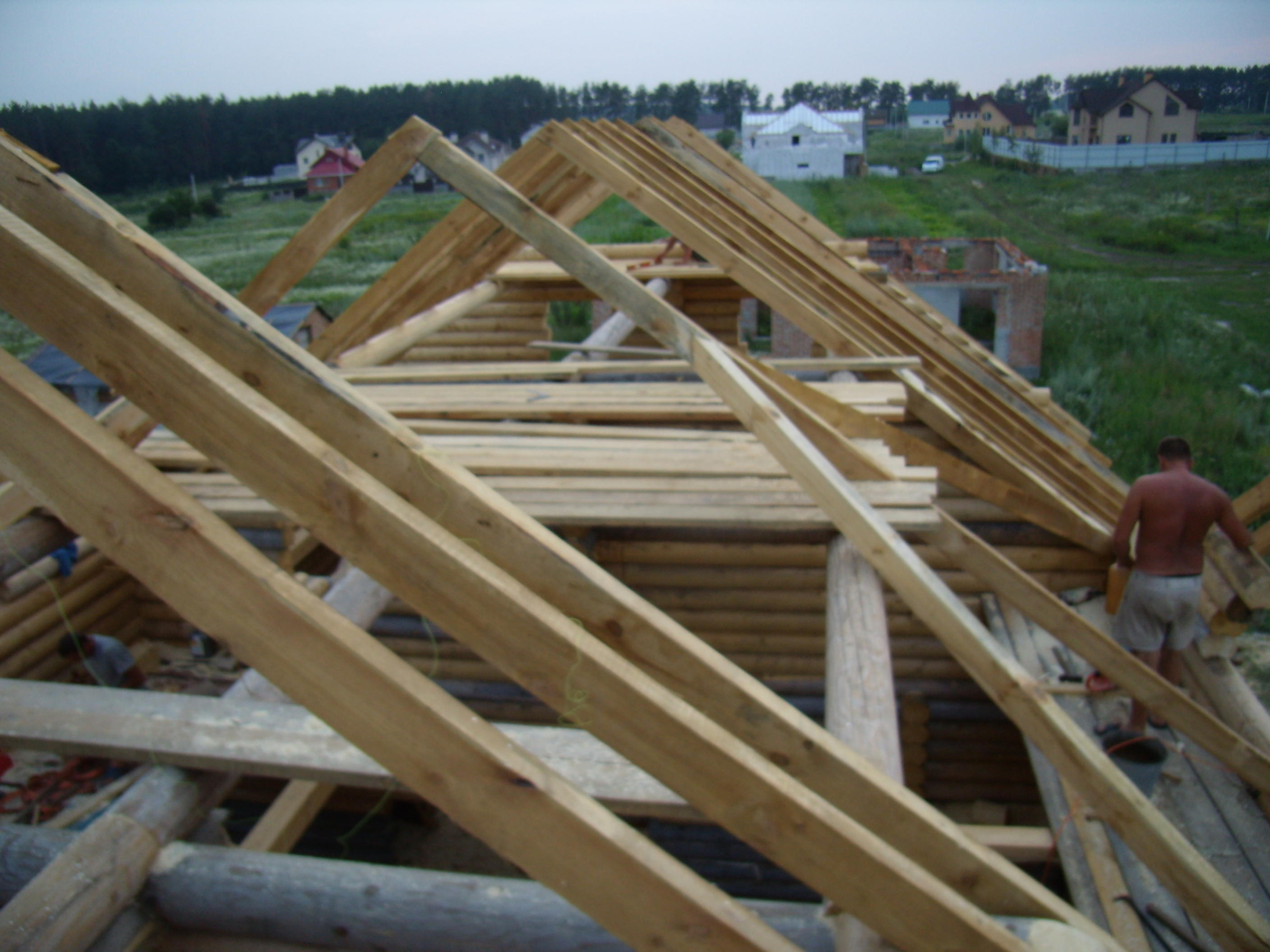

Была сегодня на стройке, мучала расспросами нашего главного строителя. Конькового бруса у нас таки не будет, стропила будут опираться на бревна, которые видно на фото (я не знаю как они правильно называются).Вот нафоткала сегодня:
1-4. Начатая стропилка.
5. Оказывается у нас будет даже маленький чердак:).
6. Со второго этажа хорошо видно соседей.
7. Общий вид дома на сегодня.
8. Левый фронтон уже готов.
еще хотелось бы спросить а бантины вам ставить будут,длинна стропил и угол наклона крыши так и просят их поставить, или все в процессе?
Нет, не ставили, в стропильной части вообще больше ничего не ставили.

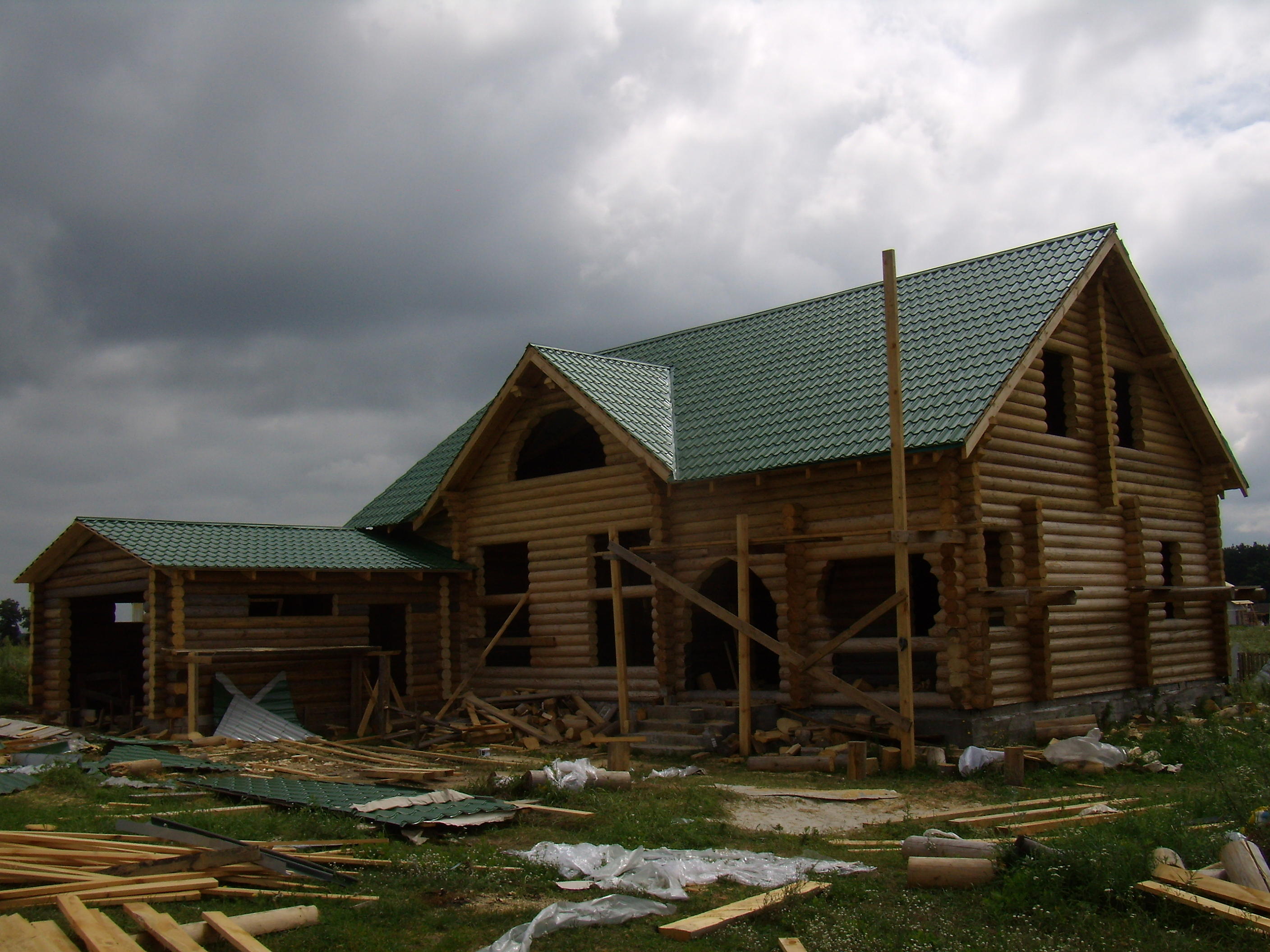

Бревна на гараж нам не хватило, по-этому "я его слепила из того, что было". И еще нюанс - гараж к дому мы пристраивали, а крышу сделали цельную, теперь будем ждать как она себя поведет:rolleyes:

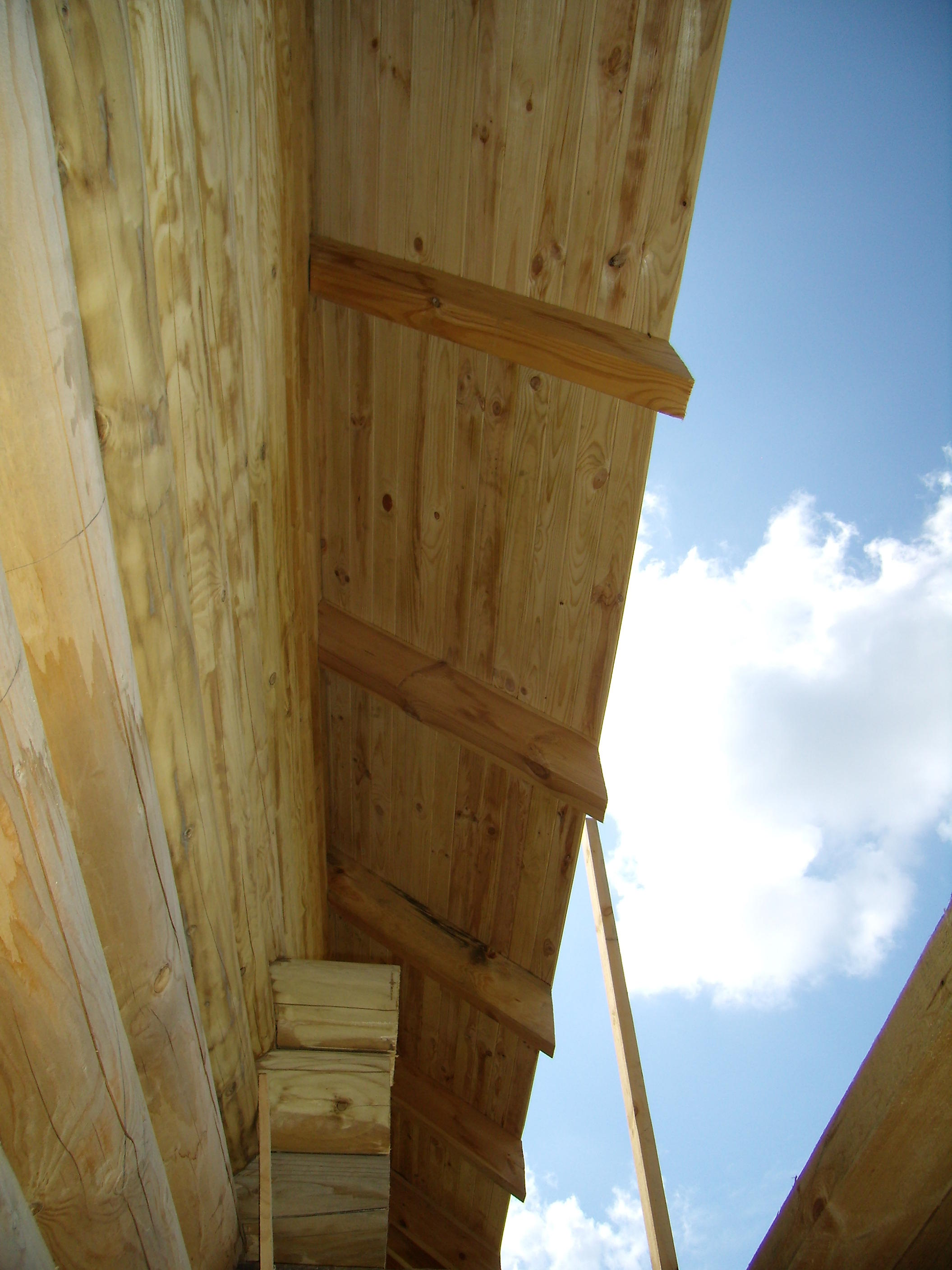

А вот так нам подшили крышу, не встречала раньше такого способа. Вагонку набивают сверху на стропила.

Ура-а-а!!! Мы накрылись!!!:Yahoo!:
Вот такой сейчас наш домик.
Замечательный домик, поздравления и удачи!
У меня свесы так же подшиты. Я специально просил, чтоб сделали так.
