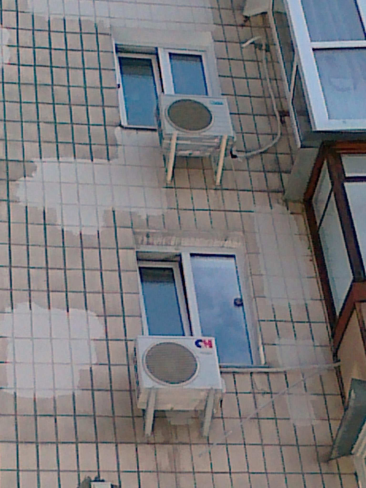

Установил себе CH-S09FTXG и пока совсем не доволен:
Часов и соответственно нормального таймера в нем нет. На охлаждение пока не использовал, а вот с обогревом какая-то фигня:
кондиционер начинает греть, не сказать, что он тихий при этом. Потом выключается минут на 10, и потом с довольно громким гулом (особенно для спящего человека) включается. Но это же инвертор?! Или с обогревом так и должно быть... В общем не доволен.
вам его, что под окном в спальне установили?
даже Дайкиновский и МЕ инвертор на высоких и на низких оборотах будут давать гул. Лечить правильной установкой.
mmib
Уточните, Вас смущает шум внутреннего или наружного блока. Что по этому вопросу говорят ваши монтажники?
mmib
Внутренний блок. Шум как таковой меня не смущает, он довольно тихий, пока не спишь и при работающем плеере (даже на тихой громкости) его не слышно. Но вот когда ложишься спать, эта зараза прогревает комнату, выключается... а потом включается, причем в момент включения звук достаточно громкий, что б меня разбудить. (может с непривычки, конечно). Оно гудит тише, чем холодильник, но я ожидал от инвертора слабого равномерного шума всю ночь, без включений и выключений.
Наружный блок установили под окном, но даже при открытом окне его действительно практически не слышно.
Проверьте, пжлста, какой режим выставлен на пульте. Есть подозрения, что задействован Турбо-режим.
В этой моделе имеется "Режим комфортного сна SLEEP", при котором включается режим специальной программы бесшумной работы на 8-м часов.
Попробуйте поиграться с различными режимами.
С включенным режимом слип я и лег спать :) Турбо был выключен. Но, повторюсь, это именно обогрев, не охлаждение...
Инвертор не должен себя так вести - он не выключается, а просто снижает обороты и держит температурный режим на разумном минимуме (так как звуковой режим важен).
Слышен щелчёк при переходе на повышенный режим работы? Или просто слышно как вентилятор шумит?
Вот-вот, и я так думал. Щелчка не слышно, а вот как включается вентилятор - слышно.
Какая еще оттайка, если на улице +10?!
Обыкновенная. Температуру теплообменника меряли?. При -5С он включалсябы не на 10, а на 20 минут. Вы где живете, что ночью у Вас +10С или Вы спите днем? ;)
В Донецке, вчера ночью было около 7 градусов. Неужели он работает настолько мощно, что за 10 минут успевает остудить наружный блок ниже -5 градусов (вроде как оттайка нужно при такой температуре), затем 10 минут оттаивает и потом снова включает обогрев? В принципе такое объяснение логично, но странно, почему бы просто не уменьшить обороты и не греть неспеша без выключения?..
