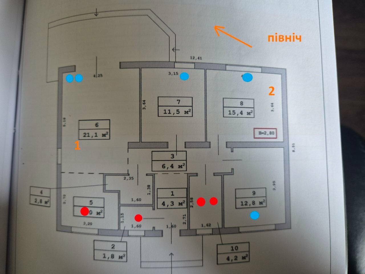

Ruslan Havryliuk Опубліковано: 20 січня Поділитись Опубліковано: 20 січня хто що може сказати за кондиціонери Haier, а саме за Haier Revive Plus AS20RV-1U20RV та AS20RV-1U25RV хочу встановити собі для спальні 15кв.м та студії 27 кв.м у приватному будинку. Планується використання переважно для охолодження влітку, але й узимку також як додаткове опалення. Або, можливо, хтось порадить щось інше не дуже голосне і з вайфаєм окрім cooper&hunter. Посилання на коментар Поділитися на інших сайтах More sharing options...
DimaF Опубліковано: 21 січня Поділитись Опубліковано: 21 січня 16 часов назад, Ruslan Havryliuk сказал: для спальні 15кв.м Кондиционер в маленькой спальне, так себе идея. Лучше один поставить в гостиной/холле и держать дверь в спальню открытой. Посилання на коментар Поділитися на інших сайтах More sharing options...
Ruslan Havryliuk Опубліковано: 21 січня Поділитись Опубліковано: 21 січня спальня знаходиться через коридор метрів 6, не думаю що вистачить одного Посилання на коментар Поділитися на інших сайтах More sharing options...
Vikctor Опубліковано: 21 січня Поділитись Опубліковано: 21 січня 1 час назад, Ruslan Havryliuk сказал: спальня знаходиться через коридор метрів 6, не думаю що вистачить одного І не думайте. Мені вистачає на дві спальні з аналогічними умовами, але нащо вам в то вірити. Посилання на коментар Поділитися на інших сайтах More sharing options...
Ruslan Havryliuk Опубліковано: 21 січня Поділитись Опубліковано: 21 січня Дякую за відгуки, тоді порадьте де краще встановити та який кондиціонер? планувався для початку в кімнаті 1 і 2, потім також і в інших де є притоки. У будинку встановлено ПВУ з рекуператором, сині крапки – це приток, червоні - витяжка. Вікна високі під стелю, тому над ними кондеціонер не встановити. Чи можливо все це охолодити одним кондиціонером? Який краще купити та де встановити? Посилання на коментар Поділитися на інших сайтах More sharing options...
Vikctor Опубліковано: 21 січня Поділитись Опубліковано: 21 січня 13 минут назад, Ruslan Havryliuk сказал: Дякую за відгуки, тоді порадьте де краще встановити та який кондиціонер? планувався для початку в кімнаті 1 і 2, потім також і в інших де є притоки. У будинку встановлено ПВУ з рекуператором, сині крапки – це приток, червоні - витяжка. Вікна високі під стелю, тому над ними кондеціонер не встановити. Чи можливо все це охолодити одним кондиціонером? Який краще купити та де встановити? Я не продаю та не встановлюю кондиціонери й тому вказувати який вам встановити й де не стану. Можу лишень написати що встановив в себе 24 купер/хантер в місці яке позначив на ескізі. Приміщення 4 та 5 (воно єдине насправді) охолоджуються дуже швидко, а спальні 7, 10 та 12 через коридори 3 та 9 може на півгодини довше й температура в них на градус вища. Але мене це повністю влаштовує. 1 Посилання на коментар Поділитися на інших сайтах More sharing options...
killakill Опубліковано: 22 січня Поділитись Опубліковано: 22 січня В 20.01.2026 в 18:28, Ruslan Havryliuk сказал: хто що може сказати за кондиціонери Haier, а саме за Haier Revive Plus AS20RV-1U20RV та AS20RV-1U25RV хочу встановити собі для спальні 15кв.м та студії 27 кв.м у приватному будинку. Планується використання переважно для охолодження влітку, але й узимку також як додаткове опалення. Або, можливо, хтось порадить щось інше не дуже голосне і з вайфаєм окрім cooper&hunter. Чудова модель, так сказати вхід в нормальні інверторні кондюки. За два роки змонтував штук 100, політ нормальний 1 Посилання на коментар Поділитися на інших сайтах More sharing options...
killakill Опубліковано: 22 січня Поділитись Опубліковано: 22 січня (змінено) В 21.01.2026 в 13:46, Vikctor сказал: І не думайте. Мені вистачає на дві спальні з аналогічними умовами, але нащо вам в то вірити. В такому разі 24ка(у вашому випадку) прцює довше на високій потужності і споживає більше за 2 9ки, плюс я думаю що дискомфорт по перепаду температур може бути і ще багато але. Та і в спальні хотілося б двері зачиненими тримати. Та і з точку зору фізики повітря це не дуже правильно) нікого ні в чому не буду переконувати, але ні кому з клієнтів не раджу таке рішення. Змінено 22 січня користувачем killakill 1 Посилання на коментар Поділитися на інших сайтах More sharing options...
Vikctor Опубліковано: 23 січня Поділитись Опубліковано: 23 січня 13 часов назад, killakill сказал: В такому разі 24ка(у вашому випадку) прцює довше на високій потужності і споживає більше за 2 9ки, плюс я думаю що дискомфорт по перепаду температур може бути і ще багато але. Цілком можливо, але є нюанси. По-перше в теплу пору року (тобто коли я користуюся кондиціонером) в мене електрика власній генерації або простіше халявна і мені все одно що дві дев'ятки споживали б менше. Стосовно діскомфорту, зайвій потужності чи шуму - нічого такого родина не помічає. Ефект як від будь-якого рішення з кондиціюванням повітря - коли в будинку стає неприємно тепло, то кондиціонер працює. З плюсів - маю лишень один елемент що спотворює фасад а не кілька та ще й на різних фасадах. Те саме стосовно внутрішніх блоків. З мінусів - в спальнях неможливо досягнути скажемо 20 градусів, але наче нікому з нас таке й не потрібно. Я на кондиціонері встановлюю 22 і він маслає грубо півдоби в спеку. При цьому я маю у кухні-вітальні десь 23 і в спальнях на 1-2 градуси більше. На ніч вимикаю, бо вистачає припливной вентиляції. 14 часов назад, killakill сказал: Та і в спальні хотілося б двері зачиненими тримати. Тож тримайте. Я ж наче вам своє рішення не пропонував. В мене кішка і в незалежності від наших бажань дверцята завжди або відчинені або привідчинені. Інакше розбудить, коли проситиметься до тебе. Посилання на коментар Поділитися на інших сайтах More sharing options...
DimaF Опубліковано: 23 січня Поділитись Опубліковано: 23 січня 1 час назад, Vikctor сказал: В мене кішка і в незалежності від наших бажань дверцята завжди або відчинені або привідчинені. Інакше розбудить, коли проситиметься до тебе. 🤣 У меня три котоморды, они и дверь вывалить могут)) А так у меня на втором этаже одна девятка в холле, и хватает на три спальни, с полуоткрытыми дверями. Температура тоже не выше 22.5, обычно 23. 1 Посилання на коментар Поділитися на інших сайтах More sharing options...

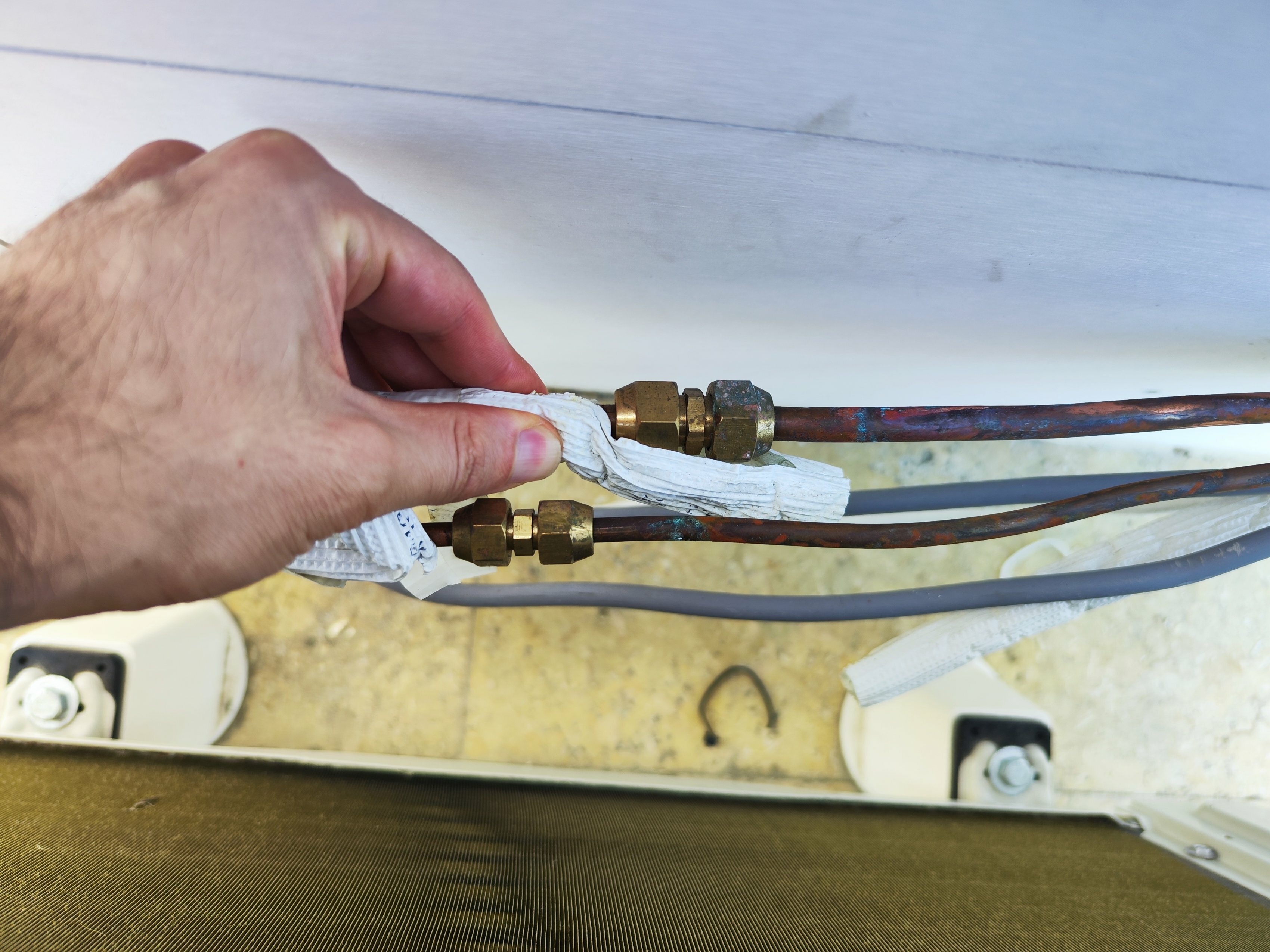

eto_oleg Опубліковано: 11 травня Поділитись Опубліковано: 11 травня Привіт, друзі! Потрібна допомога. Зараз намагаюсь знайти витік у своїй системі. Я раніше тут питав про подовження трубок. Тоді мені всі радили замінити трасу, але це нажаль нереально. Траса дуже довга та вмонтована під г/картоном, може метрів 10. Тому маємо те, що маємо — шукаю, де система потихеньку “дихає". Трасу подовжена за допомогою ноу-нейм фітінгів тому це для мена сама імовірна причина витіка. Витік дуже маленький: за рік тиск впав не сильно, але кондиціонер вже ледве працює, а замерзлі трубки говорять про брак хладогенту . Видимих масляних підтікань ніде немає. Відпрацював він лише один сезон, а потім просто стояв вимкнений. Підкажіть, будь ласка чи є взагалі сенс шукати такий маленький витік мильним розчином, чи це марна трата часу? Може, є якісь більш ефективні способи пошуку дрібних витоків у домашніх умовах? Буду вдячний за поради 🙂 Посилання на коментар Поділитися на інших сайтах More sharing options...
eto_oleg Опубліковано: 11 травня Поділитись Опубліковано: 11 травня Оак це виглядає зараз Посилання на коментар Поділитися на інших сайтах More sharing options...
DimaF Опубліковано: 11 травня Поділитись Опубліковано: 11 травня 44 минуты назад, eto_oleg сказал: сенс шукати такий маленький витік мильним розчином Ну попробовать вам ничего не мешает и ничего не стоит по деньгам, раз фитинги в руках держите. 1 Посилання на коментар Поділитися на інших сайтах More sharing options...
eto_oleg Опубліковано: 12 травня Поділитись Опубліковано: 12 травня 22 часа назад, DimaF сказал: Ну попробовать вам ничего не мешает и ничего не стоит по деньгам, раз фитинги в руках держите. Сидел смотрел на мыльный раствор пока он не высох. Вот думаю поддать фреона чтобы поднять давление в системе для увеличения шансов выявления протечек мыльным раствором или загнать остаток газа в конденсатор и открутить фиттинги для осмотра всех восьми вальцовок? К стати, протечки же обычно можно искать и на выключеном юните? Еще раз очень благодарен за любые советы. Еще вопрос всегда ли необходимо перевальцовывать трубки или если поверхность ровная и без рисок то можно так и оставить? Посилання на коментар Поділитися на інших сайтах More sharing options...
DimaF Опубліковано: 13 травня Поділитись Опубліковано: 13 травня 18 часов назад, eto_oleg сказал: Еще вопрос всегда ли необходимо перевальцовывать трубки или если поверхность ровная и без рисок то можно так и оставить? Никто вам на 100% не скажет нужно или нет. По уму, вам надо вызвать спецов, чтобы они опрессовали систему, качнули, и пр. Понимаю что это сейчас еще тот квест и расходы, но самостоятельное рукоблудие без знаний и инструментов, вряд ли даст положительный результат. Посилання на коментар Поділитися на інших сайтах More sharing options...
eto_oleg Опубліковано: 13 травня Поділитись Опубліковано: 13 травня Ну почему рукоблудие, инструмент, пусть и дешманский но есть. Знания тоже есть - годы ремонта и облсуживания рефрежираторных установок на судах. Есть даже курсы Daikin. Опыта установки кондиционеров нет - ну как, установил в жизни 7 штук из них 6 работают а один нет. Короче нет опыта и нет балона с азотом. Еще подскажите пожалуста, чтобы остатки фрона загнать в конденсатор, на всасывание подсоеденить манометр и комперссор отключить при достижении 0.5 - 1 бар чтобы он не ушел в вакуум и не насосался воздуха? Правильная мысль? Спасибо. Посилання на коментар Поділитися на інших сайтах More sharing options...
