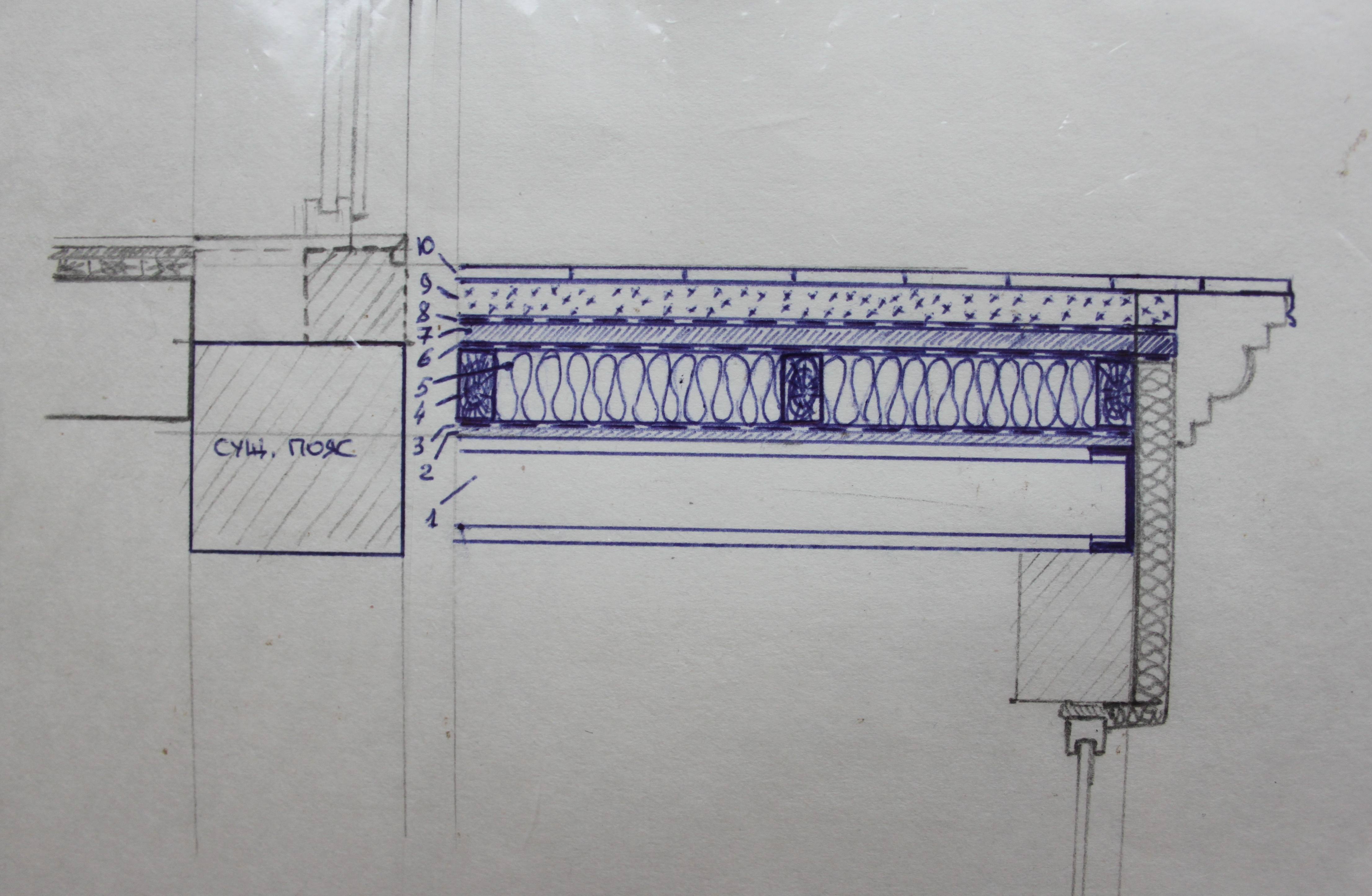

Доброго времени суток!
Сразу извиняюсь перед автором за свой вопрос в теме.
Господа, помогите определить правильность/последовательность слоев на открытом балконе/террасе (без остекления и парапета).
Под открытым балконом, на этаж ниже, имеется остекленная лоджия.
По слоям балкона/террасы:
1. Основа балкона - метал. двутавр 140 мм
2. настил из ОСБ - 12 мм
3. пароизоляция
4. брус 100х50
5. теплоизоляция - 100 мм
6. гидроизол. слой
7. жесткое основание - 30 мм
8. наплавляемая гидроизоляция
9. уклонообразующая стяжка - 50 мм
10. плитка - 20 мм
Всем спасибо за возможные рекомендации!

Вы собрались утеплить потолок лоджии и при этом хотите использовать минвату? Если так, то толку от гидроизоляции в Вашем пироге - ноль. Куда должен по Вашему уходить пар из утеплителя, в твердое основание пола? Где продуваемый вентзазор над гидроизоляцией? От какой влаги защищает утеплитель нижняя пароизоляция - от идущей сквозь ОСП?
Имхо, забивайте пустоту в "двутавровой коробке" пенопластом и стелите сверху ОСП. Или стелите по двутавру ОСП, потом брусы, между которыми ППС, потом снова ОСП. Потом стяжка. ППС не боится влаги, да и взяться ей между плитами неоткуда.
Минвата - это не утепление потолка лоджии, а утепление металла, дабы избежать мостика холода, т.к. двутавры заходят в перекрытие (деревянное). В случае, как на рисунке металл остается в теплой зоне, в потолке лоджии.
Пароизоляцию предлагаете исключить? В нашем случае ее функцию выполняет плита осб? Плита ведь не цельная, с зазорами... ?
Добавить вензазор можно, но приток воздуха со всех сторон будет перекрыт фасадным утеплителем, не страшно? Или стоит предусмотреть отверстия для продуха?
Главная задача в этом случае - получить эксплуатируемую террасу, а значит не допустить протечек влаги и утеплить металл.
В случае с использованием ППС что будет происходить с паром от лоджии? Куда ему уходить? Паро-, гидроизоляцию не нужно предусматривать?
Змінено користувачем krymskiy
Над металлом: ОСП-пенопласт-ОСП.
Не нужно утеплителем решать задачу "куда будет уходить пар из лоджии", это задача вентиляции. Не будет вентиляции - никуда не будет уходить. Проблемой является пар, попадающий в утеплитель и конденсирующийся там в точке росы. И это проблема в основном ватного утеплителя. С ПСБ проще - он слабопаропроницаем и то небольшое количество пара, которое в него может попасть, даже ели конденсируется, то уменьшит теплосопротивление материала на 10-15%. С ЭППСом вообще проблем нет - он совсем паронепроницаем.
Пар, конечно, лучше просто не пущать в закрытую от вентиляции зону.
Стыки между нижними листами ОСП проклеить лентой или пропенить, или продублировать нижний слой ОСП пароизоляцией.

Поправьте, если неправильная последовательность:
1. двутавр
2. пароизоляция
3. ОСП
4. ЭППС
5. ОСП
6. гидроизоляция
7. стяжка + плитка (либо террасная доска)
В качестве вентиляции можно ли предусмотреть отверстие под потолком в стене лоджии?
