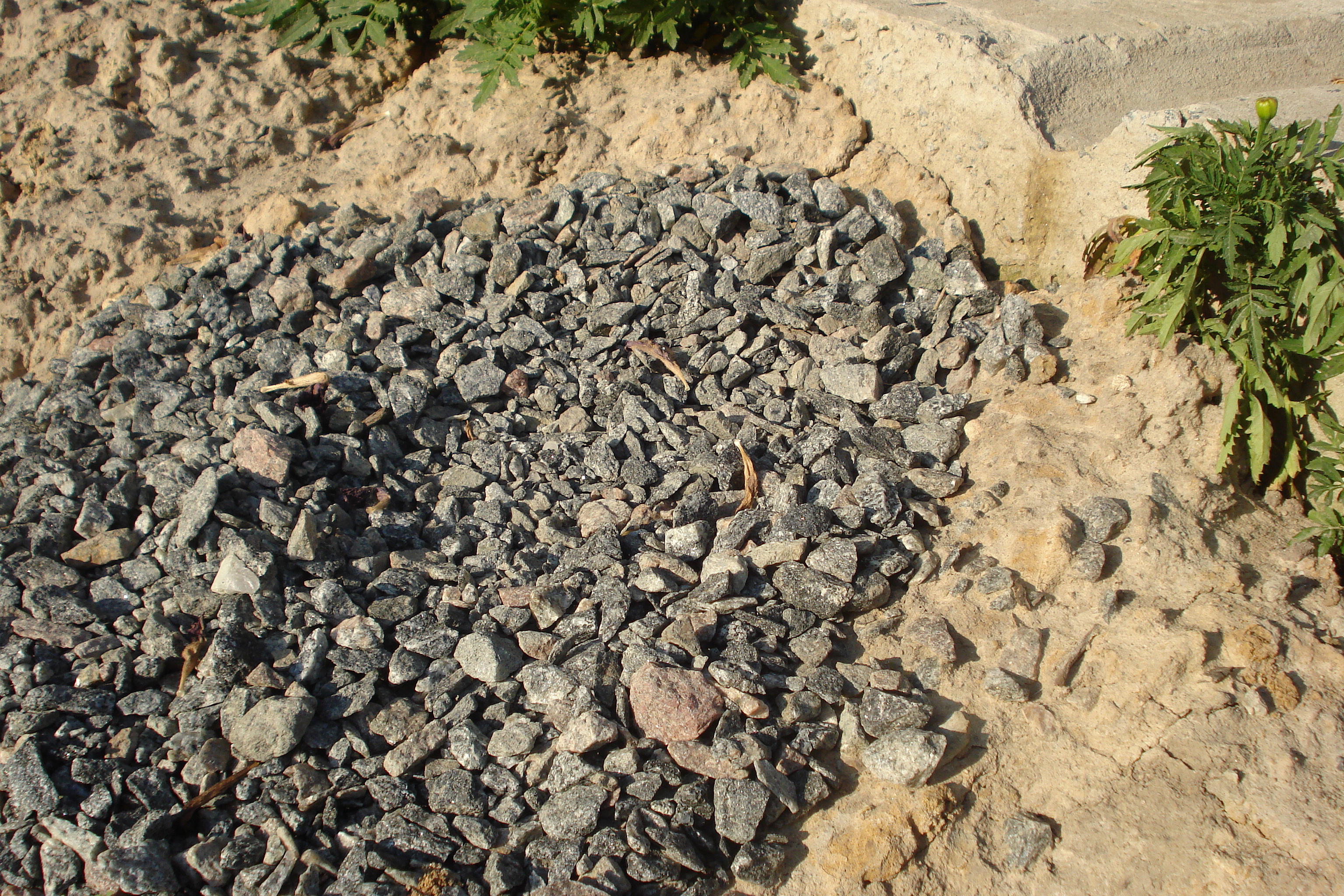

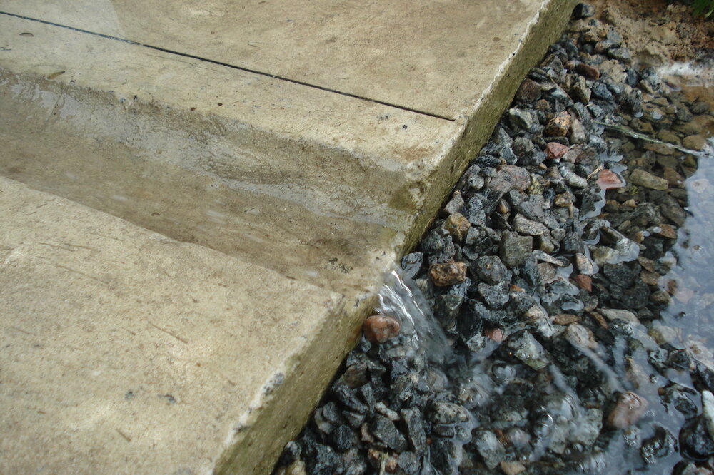

В продолжение темки.
Фото сделано во время сильного дождя.
Наши колодцы сейчас примерно смотрятся так. Сверху нет слоя земли и травы как у соседей . Да и плитки на отмостке пока нет как у них.:)
Дренажи хорошо справились с отводом воды. Только не этот что на фото!!!!:( Снимок сделан для тех кто монтировал водосточку . Вся вода с 12 - метровой крыши уходит в один желоб, а не в два !! Второй просто отдыхает !:)
Меня смущает только тот факт что колодцы сделаны так близко к дому?? Не уходит ли вода под дом?
Что скажут по этому поводу специалисты?
Может правильнее колодцы делать подальше от отмостки? Например, 1 м или 2 м ?
Глубина ям чуть ниже уровня фундамента .
Спасибо.
Вот еще фото . Здесь две ямы .Они размещены одна за другой напротив будущего желоба . Сверху еще нужно насыпать слой земли и высадить газон. С этой стороны идет небольшой склон , далеко от фундамента дома ( крыльцо) и не страшна вода.
А как с вариантом на первом фото?
Спасибо.
я не специалист, но считаю что должно не только смущать, но и волновать! Вы этой ямой сократили путь дождевых вод к фундаменту
А если ямы немножко ниже фундамента размещены?
Вода по щебню просто " пролетает" по яме.
И отмостка у нас широкая.
Но душа не на месте. Смущает меня такое близкое размещение ям.
У меня весь дом плавает.
А у меня глаза(((
Как увидела - бросилась рыть траншеи. Но так как земля после выкопки котлована никуда не убиралась, а лежит горами, то получилось мало хорошего...
У меня паника.
Опять дожди обещают затяжные! И похолодание.
Яма справилась с вчерашним ливнем. Хотя нагрузка на нее большая. Работает за двоих.:)
