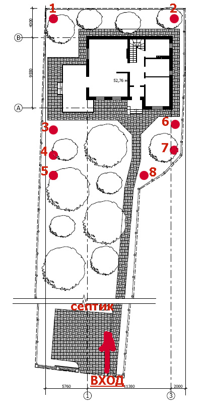

zhupanenko Опубліковано: 24 червня 2011 Поділитись Опубліковано: 24 червня 2011 на генплане участка в проекте колодец был в месте под номером 4 (см. вложение). сам больше склоняюсь к 6,7,8 где посоветуете поставить? насколько близко к дому можно бить колодец? Посилання на коментар Поділитися на інших сайтах More sharing options...
kotjra Опубліковано: 25 червня 2011 Поділитись Опубліковано: 25 червня 2011 на генплане участка в проекте колодец был в месте под номером 4 (см. вложение). сам больше склоняюсь к 6,7,8 где посоветуете поставить? насколько близко к дому можно бить колодец? [ATTACH]118595[/ATTACH] Бить нужно там,где есть вода, а не там где нарисовано, хотя...если нужна дырка в земле... Посилання на коментар Поділитися на інших сайтах More sharing options...
zhupanenko Опубліковано: 25 червня 2011 Автор Поділитись Опубліковано: 25 червня 2011 казалось, что сделать колодец можно в любом месте на участке Посилання на коментар Поділитися на інших сайтах More sharing options...
Аргилит Опубліковано: 25 червня 2011 Поділитись Опубліковано: 25 червня 2011 В Шпитьках вода есть везде(грунтовая,колодезная)- просто надо сделать нормальный обьем-кольца 4-в воду зайти. По этому критерию не имеет значение где копать,главное что бы было удобно вести коммуникации-а то получаеться кухня-ванна с одной стороны, а копать с противоположной? И второе-зачем так прижиматься к меже(во всех случаях)? Это многое затрудняет,в том числе обслуживание...Вот Вы свой септик указали,а где гарантии что через забор(особенно глухой) сосед также не "прижметься" к меже со своим септиком,хоз.двором и пр.? Посилання на коментар Поділитися на інших сайтах More sharing options...
zhupanenko Опубліковано: 26 червня 2011 Автор Поділитись Опубліковано: 26 червня 2011 вопрос где копать стоит скорее не со стороны наличия воды, а со стороны удобства. уже понял что нужно ближе к ванной/туалету. сколько желательно отступать от дома и от границы участка? по соседскому септику вродебы проблем не должно быть, предварительно договорились В Шпитьках вода есть везде(грунтовая,колодезная)- просто надо сделать нормальный обьем-кольца 4-в воду зайти. По этому критерию не имеет значение где копать,главное что бы было удобно вести коммуникации-а то получаеться кухня-ванна с одной стороны, а копать с противоположной? И второе-зачем так прижиматься к меже(во всех случаях)? Это многое затрудняет,в том числе обслуживание...Вот Вы свой септик указали,а где гарантии что через забор(особенно глухой) сосед также не "прижметься" к меже со своим септиком,хоз.двором и пр.? Посилання на коментар Поділитися на інших сайтах More sharing options...
Иштар Опубліковано: 27 червня 2011 Поділитись Опубліковано: 27 червня 2011 вопрос где копать стоит скорее не со стороны наличия воды, а со стороны удобства. уже понял что нужно ближе к ванной/туалету. сколько желательно отступать от дома и от границы участка? по соседскому септику вродебы проблем не должно быть, предварительно договорились У меня колодец был выкопан до начала стройки. Дом от колодца в 2-х метрах и кухня тоже. Септик, хоть и бетонированый, 12 метров от колодца и 1.5 от дома. У меня глина. Да, вода в Шпитьках есть, но на колодец абы кого брать нельзя. 5 лет было мало воды, а в том году уровень упал у всех. У соседей круг-полтора воды. У некоторых и того меньше. Теперь понятно, что не докопали. А рассказывали сказки, что если дальше углубятся -- воды не будет. Спасибо Аргилиту. Сказки не рассказывал, а углубил на 3 кольца. Теперь и на полив хватает. 4,5 кольца воды. Очень довольна ребятами. 2 Посилання на коментар Поділитися на інших сайтах More sharing options...

Иштар Опубліковано: 27 червня 2011 Поділитись Опубліковано: 27 червня 2011 Женщину обидел?- прошу прощенья, у женщины, коли обидел. Бог простит. Заколебали блин со своей рекламой, кто бы меня еще похвалил как не я сам, или мой друг !!! Как не докопали??? что на халяву рыли??? Чем больше колец тем больше денег логично? Как не докопали? Оч просто: у меня после рытья колодца осталось 4 кольца и у соседей пооставалось. Через неделю сосед обнаружил их в селе (они уже копали у других), пригнал зтих горе-копателей ко мне. Опустили еще одно. Сказали дальше воды не будет и уехали. осталось 3 кольца. Нелегко, наверное, копать в воде, поэтому получают денюжки и едут дальше. У них своя логика. Как и у Вас. Чегой-то Вы так возбудились? Дождь что ли на Вас так действует? Пройдя стройку я вообще мало кого хвалю. А то, чтолюди знают свое дело, и то, что благодаря им, включая воду на полив, я не боюсь остаться без воды в доме, так это факт. У Вас бъет фонтаном, а у нас -- соседи, если купаются, то посуду не моют и не поливают. Поверте, очень неприятно остаться без воды, когда за бортом +35. Я бы и Вас похвалила. Но, простите, не знаю за что. Не знаю даже чем Вы занимаетесь Посилання на коментар Поділитися на інших сайтах More sharing options...
kotjra Опубліковано: 27 червня 2011 Поділитись Опубліковано: 27 червня 2011 Бог простит. Как не докопали? Оч просто: у меня после рытья колодца осталось 4 кольца и у соседей пооставалось. Через неделю сосед обнаружил их в селе (они уже копали у других), пригнал зтих горе-копателей ко мне. Опустили еще одно. Сказали дальше воды не будет и уехали. осталось 3 кольца. Нелегко, наверное, копать в воде, поэтому получают денюжки и едут дальше. У них своя логика. Как и у Вас. Чегой-то Вы так возбудились? Дождь что ли на Вас так действует? Пройдя стройку я вообще мало кого хвалю. А то, чтолюди знают свое дело, и то, что благодаря им, включая воду на полив, я не боюсь остаться без воды в доме, так это факт. У Вас бъет фонтаном, а у нас -- соседи, если купаются, то посуду не моют и не поливают. Поверте, очень неприятно остаться без воды, когда за бортом +35. Я бы и Вас похвалила. Но, простите, не знаю за что. Не знаю даже чем Вы занимаетесь Я бригадир,строим дома под ключ, хвалят меня дела мои. Ну с колодцем тогда Ваша промашка, я своим сразу поставил условие-копать хоть до преисподней но вода должна быть, а то денег не будет! Сам никогда наперед не беру и другим не даю, беря наперед потом- отрабатываешь, а не беря-зарабатываешь. Кстати у меня сейчас жара ,заповедник Завидовский Тверская обл. Посилання на коментар Поділитися на інших сайтах More sharing options...
