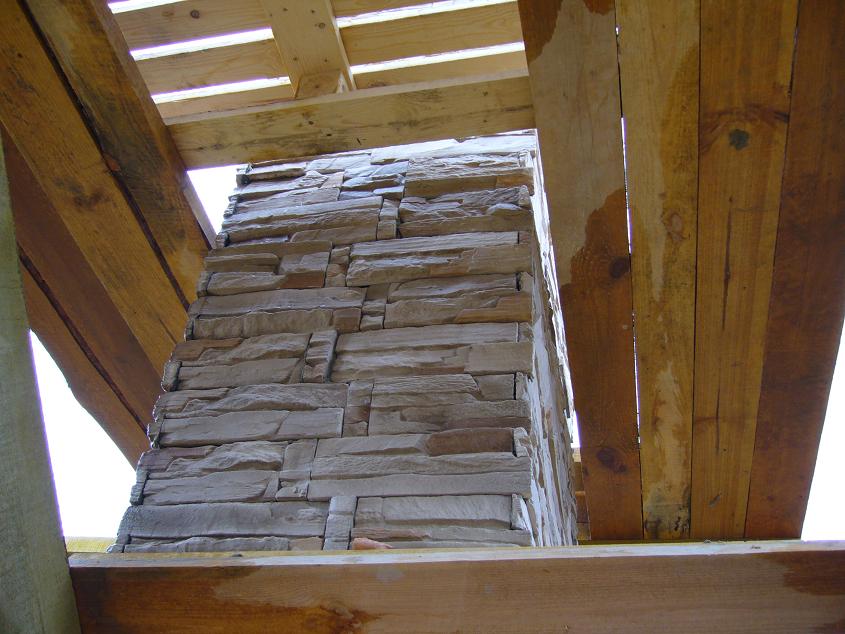

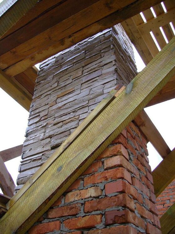

У меня тоже планируется частичная облицовка фасада исскуственной плиткой "под камень". В прошлом году уже облицевали дымоходы такой плиткой, производства фирмы "Саватексдекор" www.savatexdekor.com.ua , использовали клей Маpey (спец. для "тяжелой плитки"). Одну зиму плитка на дымоходах уже "пережила", нареканий нет. Возможно, буду ее же на фасаде и цоколе использовать.
[ATTACH]6073[/ATTACH] [ATTACH]6074[/ATTACH]

Облицовку выполнял один из строителей, он мастер по таким работам:) Углы не подрезали, использовали спец. угловую плитку. Стоимость работ по состоянию на конец прошлого года была 10$/м2.
Поверху плитку прогрунтовали Церазитом СТ17 прозрачным.
Вот фотки дымоходов вблизи на стадии облицовки
P1010876.thumb.JPG.ebf5b231b37519c9639a1de96cdb349f.JPG P1010881.JPG.6ffa48aaf3f9e935ca47ad98d9e6b55d.JPG

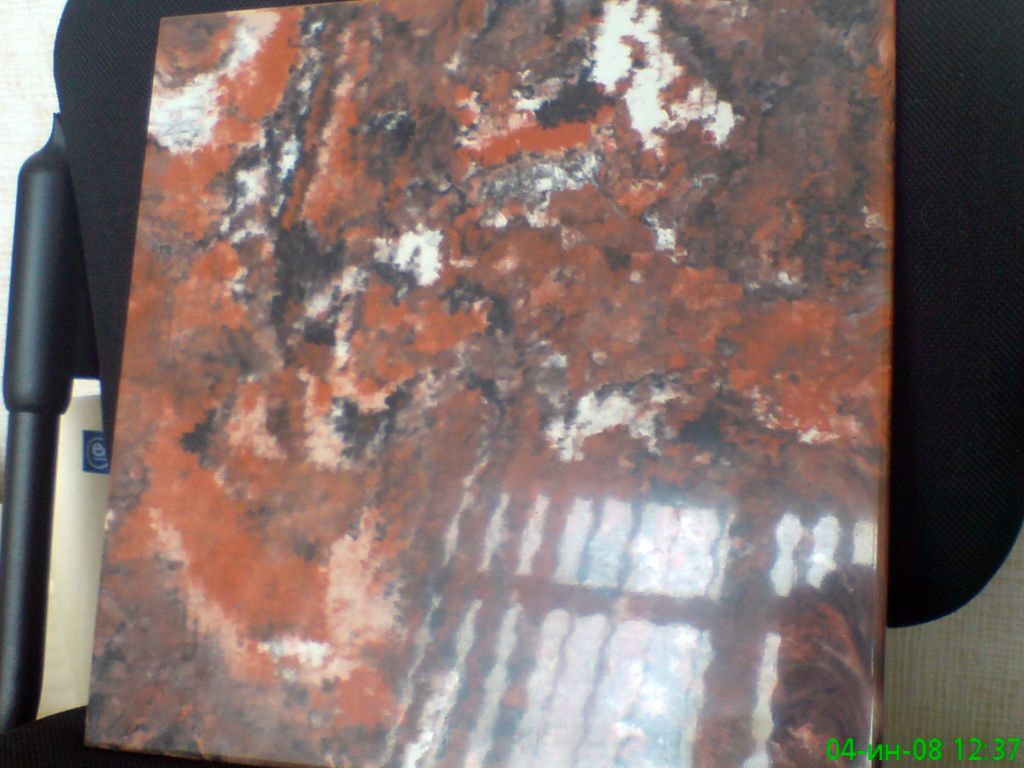

я в ветке Реклама выложил фоты, так что действительно - ничего общего с простой фасадной плиткой :rolleyes:
вот, сегодня специально сфотал... Правда, телефоном и в офисе, окно отразилось :rolleyes:
З.Ы. Для особовъедливых - она НЕ полированная, Не обработана лаком, НЕ красилась красками ;)
Это просто такой бетон, декоративный ;)

на фасад ее лачить нужно :( или еще чем закрывать... потому что нормальных дождей уже давно нет, кислотные :( а бетон с кислотой не дружит... за пару лет смывается глянец, остается просто гладкая плитка... :(
Глянцевые плитки в основном применяют для отделки внутренних помещений - пол, стены, лестницы.
