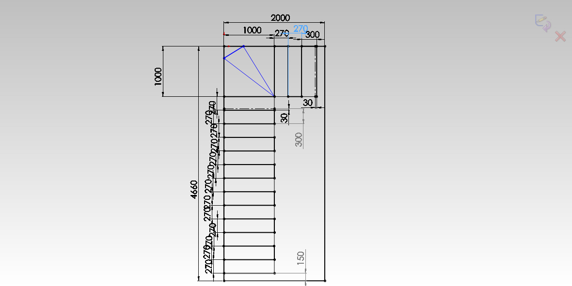

eldem Опубліковано: 6 грудня 2011 Поділитись Опубліковано: 6 грудня 2011 по поводу обрезания плиты сначала не поняла... потом перечитала: Помогите кто понимает. Горит Длинна лестницы 4700 Высота 3300 (от нуля первого к нулю второго) Выход и выход в стенку, а значит решение П-образное Ширина ступенек от ~104 Ширина и возможная длинна входа снизу - любая удобная Ширина выхода сверху максимально 1500 (такая ширина коридора) длинна ограничена размером проема, а значит ~104 Я так понимаю у Вас уже есть каркас - метал или бетон? Посилання на коментар Поділитися на інших сайтах More sharing options...
Miracle Опубліковано: 6 грудня 2011 Автор Поділитись Опубліковано: 6 грудня 2011 по поводу обрезания плиты сначала не поняла... потом перечитала: Я так понимаю у Вас уже есть каркас - метал или бетон? Кроме моих расчетов и моего видения ступенек у меня нет ничего. Посилання на коментар Поділитися на інших сайтах More sharing options...

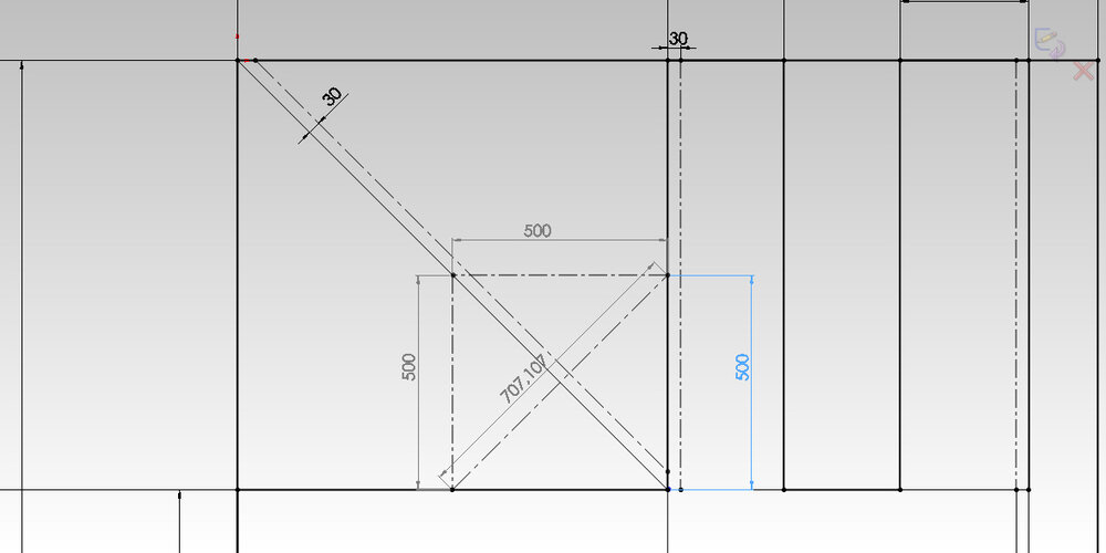

kvvant Опубліковано: 20 січня 2012 Поділитись Опубліковано: 20 січня 2012 здрасте всем. читать много.... не стал... напишите плиз следующее этаж 1 -расстояние от стены ( у изголовья цифры 11) до последней ступени , а верней до балки ( онаж там наверняка есть ) вопрос 2 сколько наливать будите на эт1 иэт 2 ( до чистого пола . если он конечно еще не "чистый") ща посмотрю и задам еще вопросов ..нескоко но наверно в личку , чтоб здесь не нагружать( как вам удобнее? Посилання на коментар Поділитися на інших сайтах More sharing options...
Miracle Опубліковано: 20 січня 2012 Автор Поділитись Опубліковано: 20 січня 2012 3 метра + плита теплые полы будут и на первом и втором этаже, скорее всего одинаковой толщины Посилання на коментар Поділитися на інших сайтах More sharing options...
kvvant Опубліковано: 20 січня 2012 Поділитись Опубліковано: 20 січня 2012 не стал ждать.... если я правельно понял размеры то вот . 19 ступеней , 20 подъемов , высота подъема 165 (3300/20) но это грубо , не учитывая отделку стен и все остальное Посилання на коментар Поділитися на інших сайтах More sharing options...
kvvant Опубліковано: 20 січня 2012 Поділитись Опубліковано: 20 січня 2012 а ...забыл написать , ступени 1000*300 , нависание 30мм , и в железе 270 поэтому считается на 270 Посилання на коментар Поділитися на інших сайтах More sharing options...
Miracle Опубліковано: 20 січня 2012 Автор Поділитись Опубліковано: 20 січня 2012 найду свою бумажку с рачетами, не нравится что на забежных ступенях такие углы, как то решил эту проблему, и размеры сам пересчитвал. зы . на втором этаже вход получается в стену Посилання на коментар Поділитися на інших сайтах More sharing options...

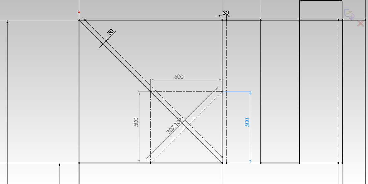

kvvant Опубліковано: 20 січня 2012 Поділитись Опубліковано: 20 січня 2012 если сделать не 20 а 19 подъемов то будет супер. высота подъема 173. щас погодите не уходите прикину реальные размеры поворотной площадки . там будет 2 ступени . и поверьте лучше не будет Посилання на коментар Поділитися на інших сайтах More sharing options...
kvvant Опубліковано: 20 січня 2012 Поділитись Опубліковано: 20 січня 2012 вот площадка , я думаю это лучше чем то что было .а первую и вторую ступень пожно сделать зазывающими , и будет отлично Посилання на коментар Поділитися на інших сайтах More sharing options...
kvvant Опубліковано: 20 січня 2012 Поділитись Опубліковано: 20 січня 2012 по второму этажу .... я если честно или что то не вижу или не понял.... как она начинается у вас от стены, как на неё можно зайти если там нарисована стена . дайте размер от стены над цифрой 13 достены под цифрой 13, ширина я так полагаю метр? и дайте высоту от пола второго до пола третьего этажа Посилання на коментар Поділитися на інших сайтах More sharing options...

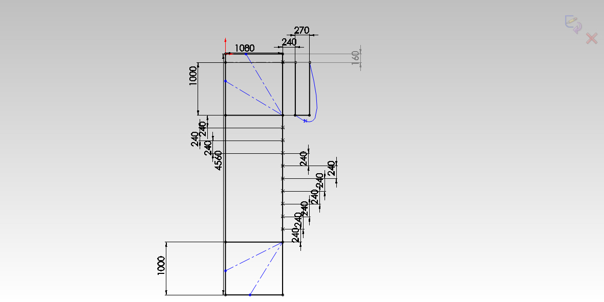

kvvant Опубліковано: 21 січня 2012 Поділитись Опубліковано: 21 січня 2012 понял . я взял ваши размеры с названия темы а остальное с плана первого этажа. косательно второго... там нарисованно 14 ступеней 330/15( подъемов) = 220 .... многовато , но если вы готовы на такое то проще сделать так Посилання на коментар Поділитися на інших сайтах More sharing options...

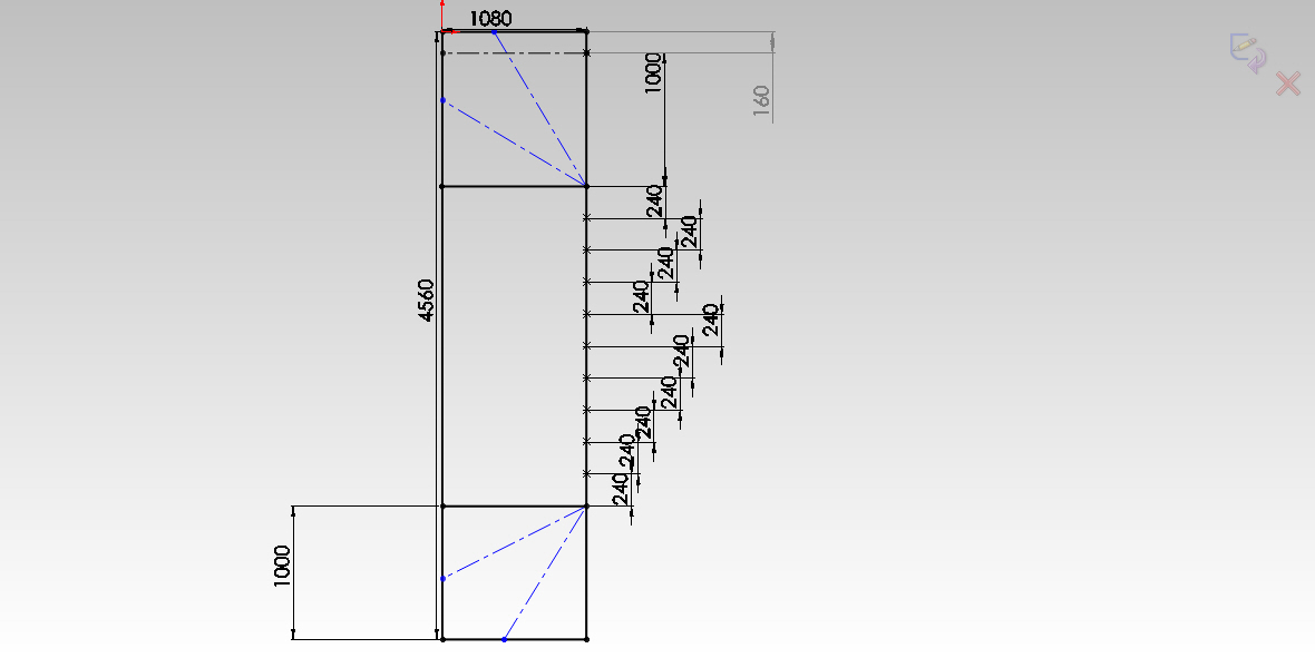

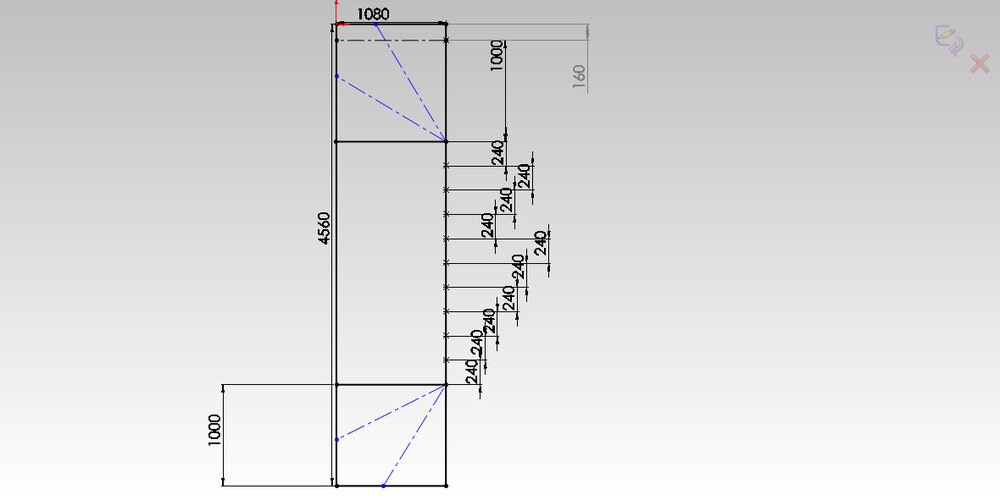

kvvant Опубліковано: 21 січня 2012 Поділитись Опубліковано: 21 січня 2012 или так , высота подъема 3300/17=194. ступени в дереве будут 270и там и там.остаток 160 разделите пополас , + лестница метр , и того получаем по 80 с трех сторон ... как раз на гипс и зазор между лестницей и стеной. что касается вашей конфигурации ступенией , и моих последних 2х вариантов.... так нада посмотреть ширину проступи по средней линии на вашем варианте , но ,... если уж так .... зачем изголяться так со ступенями , если это не к чему не приведет , так делают либо по эстетическим соображениям ,либо ( в основном) чтоб выиграть расстояние , но у вас оно ни к чему не приведет , кроме удорожания конструкции. и еще чисто статестически , высота подъема в 220 много , но я делал такой подъем и ходил по нему.... ну.... лестница и лестница .... както так , чтоб я выдохся и устал пройдя 15 ступеней так -нет , так чтоб колено выше головы поднимать .... так тоже нет ... в общем если все так останется , и для того чтоб принять решение сделайте тэст драйв .... наложите кирпичей или чего там можно найти .... так , чтоб было 3-4 ступени и попробуйте пройти , ..... только не делайте сравнение ... типа вот 220 и вот 160 мм.не надо провоцировать самого себя Посилання на коментар Поділитися на інших сайтах More sharing options...

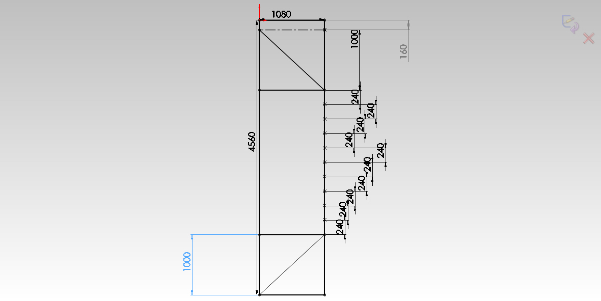

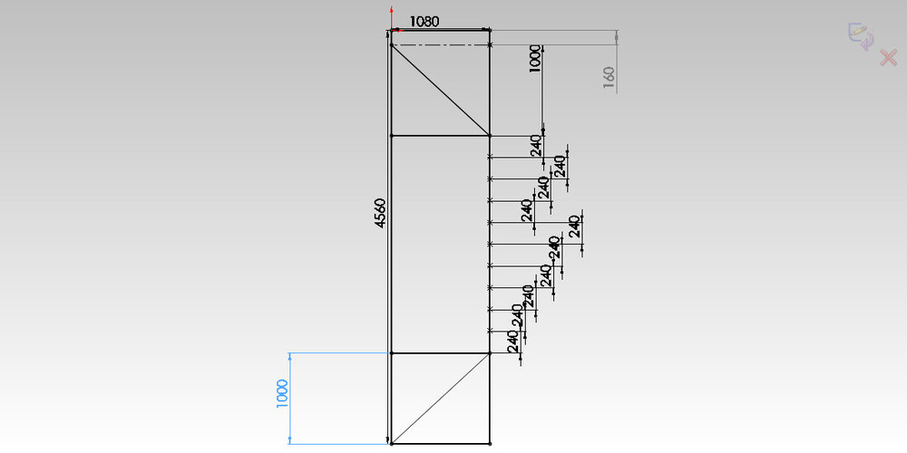

kvvant Опубліковано: 21 січня 2012 Поділитись Опубліковано: 21 січня 2012 и последний вариант: вдруг там можно вот так добавить 2 ступени ....подъем 173, а первую ступень можно сделать вот такой как синим цветом обозначено или просто прямоугольную , или округлости в 2 стороны , в общем зазывающую Посилання на коментар Поділитися на інших сайтах More sharing options...
