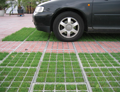

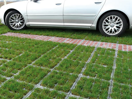

Зачем вам брусчатка? Жить в каменных джунглях? Попробуйте вместо нее газонную решетку. Только не польскую тонкую, а качественную немецкую - системы ТТЕ. Под нее не нужен слой пирога!!! Она выдерживает колоссальные нагрузки (весит 1 кв.м. около 26 кг). Нет проблем с морозами, дождями. Не нужен ливнеотвод. Вы экономите больше. Это идеальное решение!!!
Идеальных решений, к сожалению, не бывает.

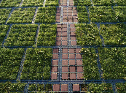

Дело в том, что это единственные решетки, которые могут сочетаться с брусчаткой. Это как раз тот случай, когда необходимо сделать дорожку для каблуков, сохранив при этом зеленый газон, и не заливать всю площадку бетоном (представляю Вас "в светлых легких туфлях да светлых брюках - из машины" да по потокам воды, несущейся по бетону во время ливня). Побеспокойтесь о Вашей приличной обуви!
Газон и под навесом растет отлично, т.к. травы бывают разные, в том числе тенелюбивые ;)
На Ваше ИМХО скажу, что уже много положительных отзывов и благодарностей от клиентов, использовавших эту решетку.

Нет, это не шутка. К примеру, дренаж -это 3-5 см мелкого гравия. И достаточно. Какой пирог необходим под брусчатку?? Только не говорите, что и на 10 см песка будет стоять )). А так, чтобы простояла лет 10 минимум?
Далее - стоимость работ. Как вы говорите - с "правильной разуклонкой". Специалисты (а не люди с вокзала) стоят не дешево. Опять-таки, сделать правильный пирог (а это не менее 20 см). Еще - ливневки обязательны! А это затраты. В чем экономия? Может, немного дороже на маленьких участках, но в жару вы не будете задыхаться. И скользить зимой.
Я продвигаю свою продукцию, да, но я объективен. А Вам искренне порекомендую не противиться сразу, а глубже изучить материал, обдумать. Я уверен, что Вы пересмотрите свою точку зрения.

Отвечу на этот вопрос. Как я уже говорил, формы ячеек решетки позволяют сочетать ее с брусчаткой специально для удобства ходьбы. В том числе и на каблуках. Я не знаю, можно ли тут размещать ссылки на видео, не буду этого делать. :) Попрошу Вас найти на Youtube "экопарковка, екопраковка".

Но эта "частичка джунглей" - лишь для удобства, и составляет, например, 1/10 парковки.
В местах непосредственно парковки состояние газона отличное. Конечно, если вы не выворачиваете колеса, не газуете (т.е. не вырываете траву). Заезжая на газон, автомобиль колесами лишь примнет траву, но не вырвет. Отъедет - трава восстановится (есть и специальные "упругие" сорта травы).
Что касается сырости, то и на брусчатке зимой снег лежит (или если на брусчатке, то он не сырой? ;)). Чистится от снега парковка легко.
Уход за газоном - это такое же явление, как и уход за костюмом и туфлями и т.д. Я уверен, вы ухаживаете за ними. Стрижка газона не так уж и часто. Полив - в зависимости от погоды (в этом году, например, дополнительный полив нужен был лишь в начале июня). Как видите, нет необходимости тасовать машины. Не всё так ужасно и тяжело, как Вам кажется. ;)
