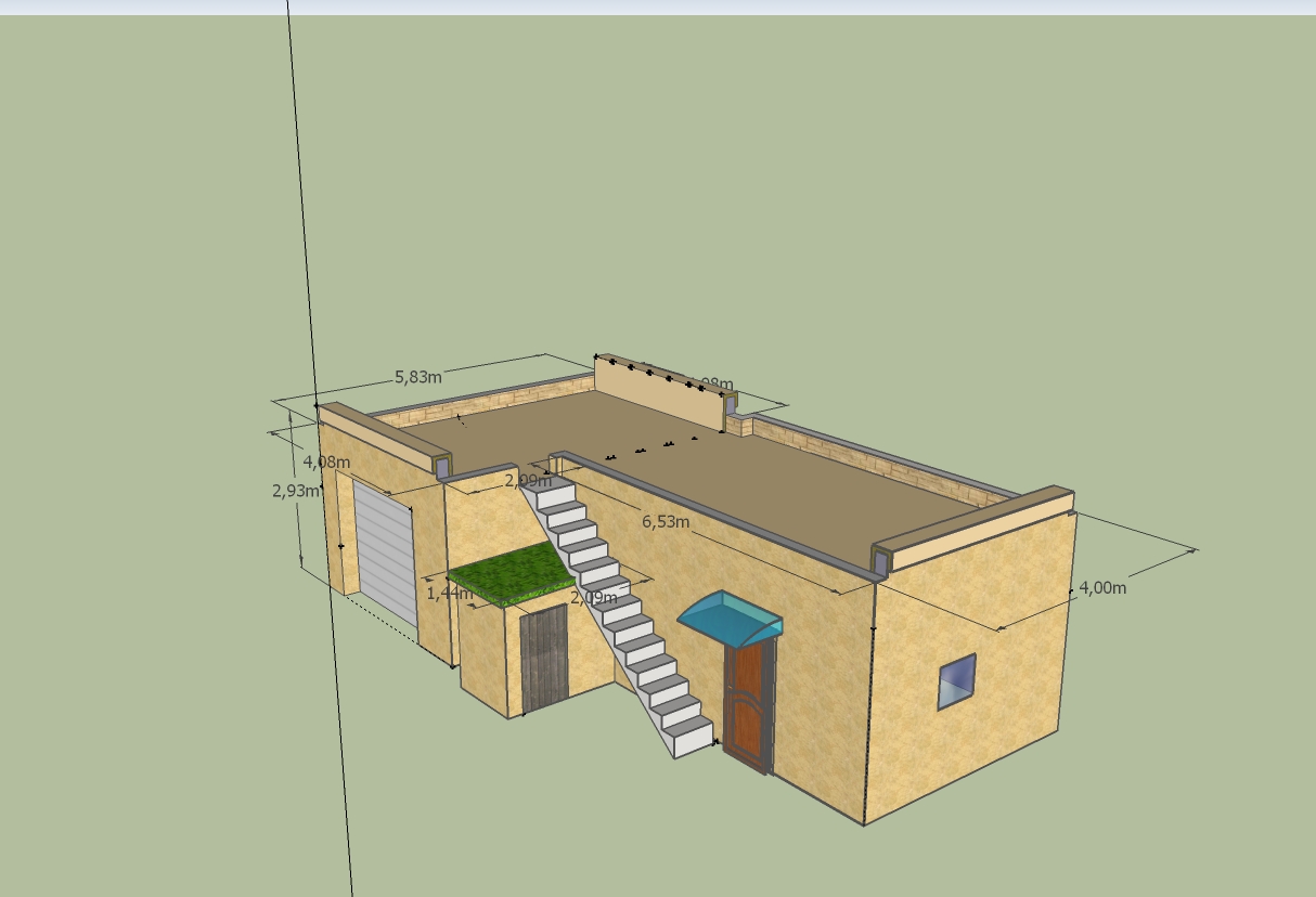

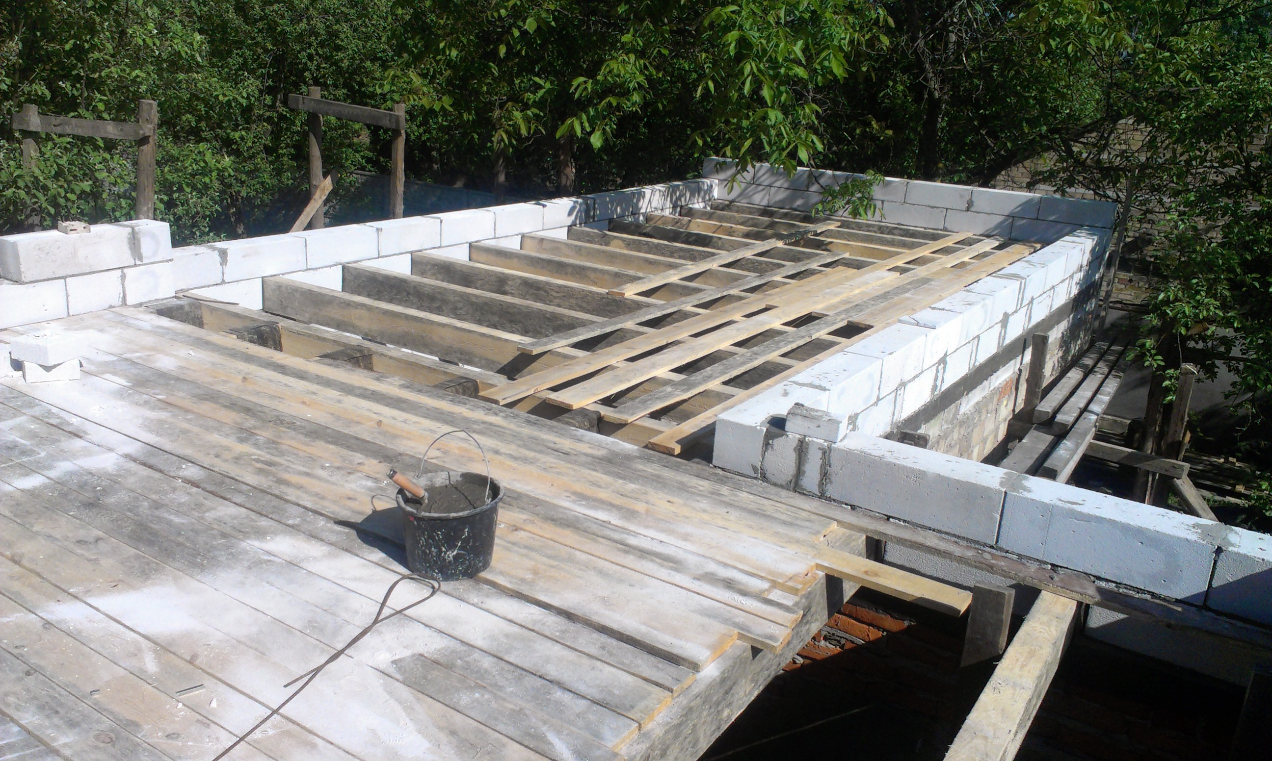

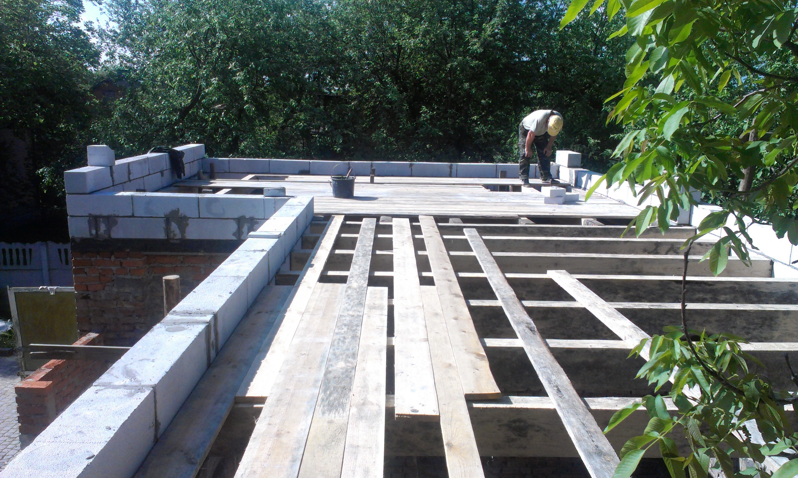

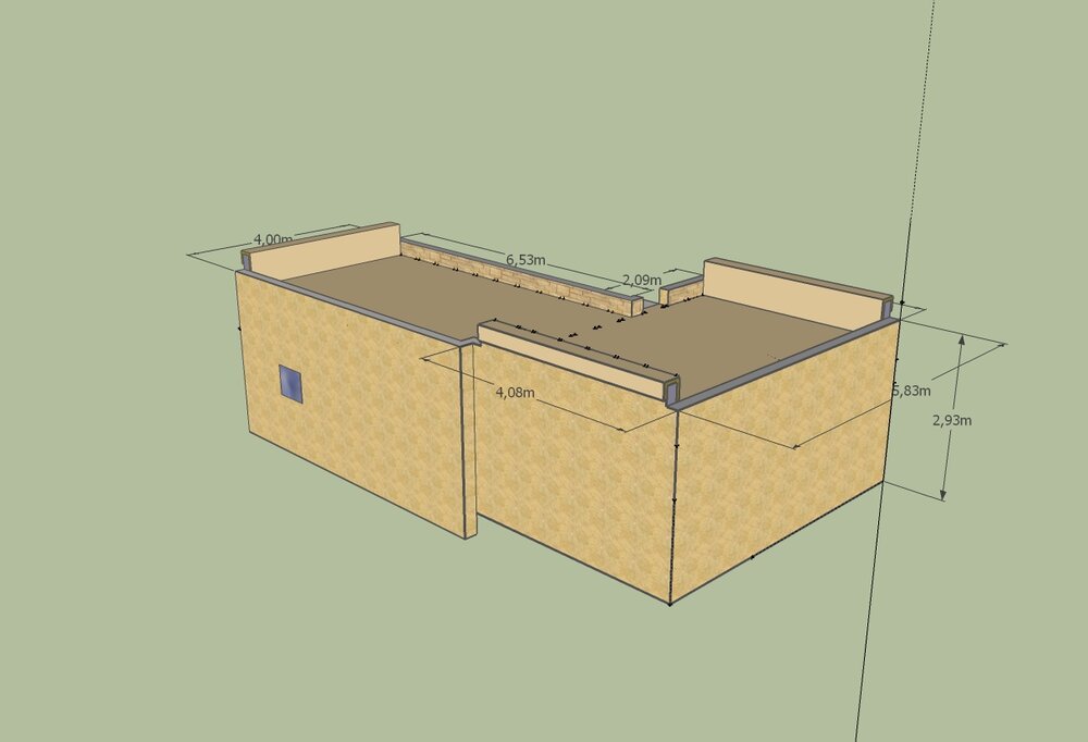

Терзают сомнения по поводу полностью безуклонной плоской эксплуатируемой крыши. Отговаривают все! ))
Так выглядит плоская крыша на данном этапе. Осталось прикрутить доски положить ОСБ 15мм и покрыть все гипердесмо.....остается самый больной вопрос водостоков и разуклонки крыши.:unknown:
И с какой стороны лучше лестницу ставить, так как на проекте или же сзади...
Я бы забил на разуклонку. СО своей крышей пришел к выводу, что надобность разуклонки это стереотип. Наверное разуклонка нужна, если покрытие рубероид, чтоб максимально быстро воду отвести, а десмо может в воде жить весь срок службы :D
Разуклонку проще было на этапе балок решить.
Если и решать, то разве что прикрутить обрезную доску под углом к балке.
Как раз по этому она у меня без уклона =) Напрягает тот факт, что все отговаривают.

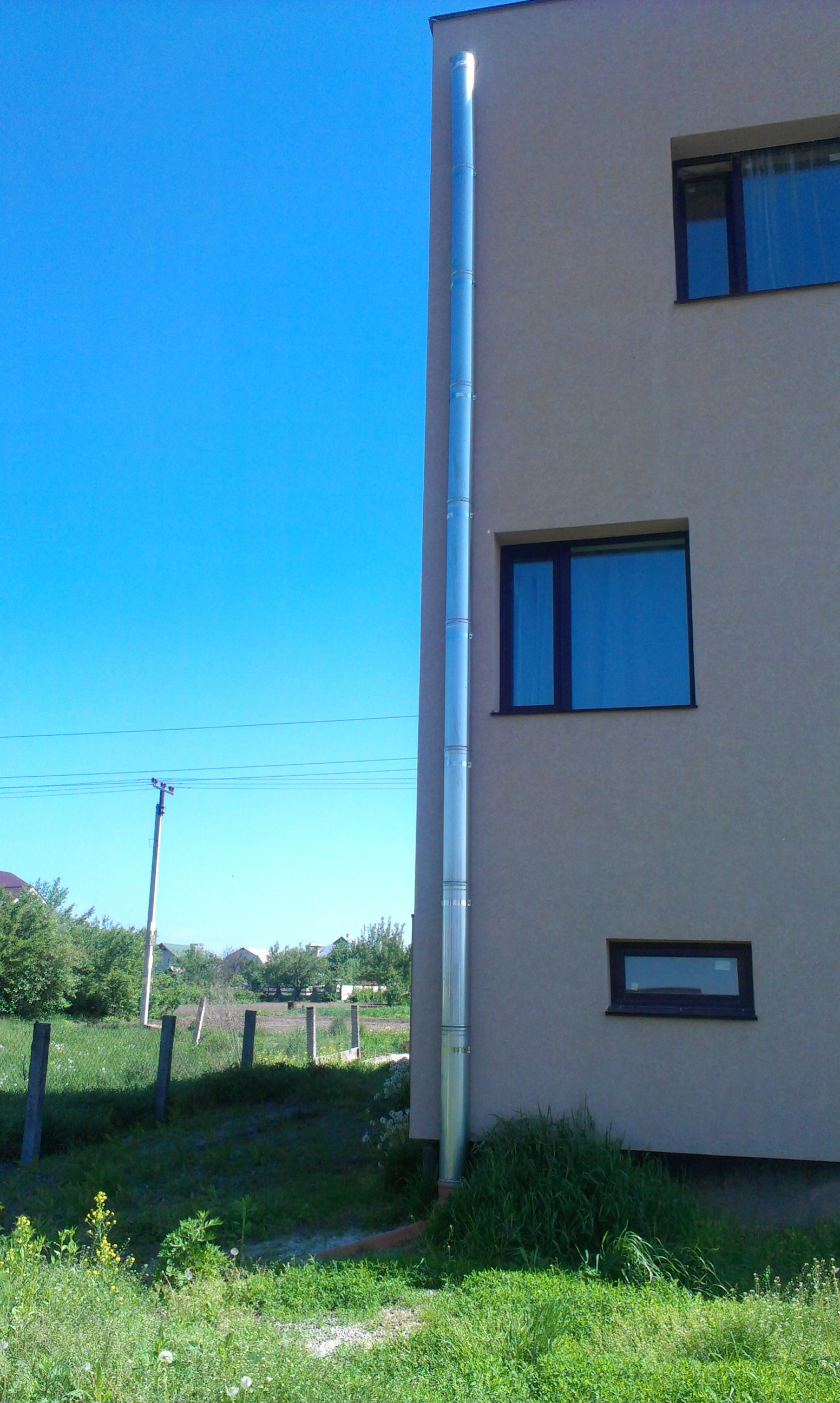

Катался только что по полю, нашел еще один дом с плоской крышей. Водосточка интересно реализована одним большим стоком!
PS меня поражают те кто там строится!! Реально самое настоящие болото, на всех не застроенных участках "озера" по колено!!
Если сделать без уклона, то в каком месте и сколько дырок в стене делать для стока воды?!

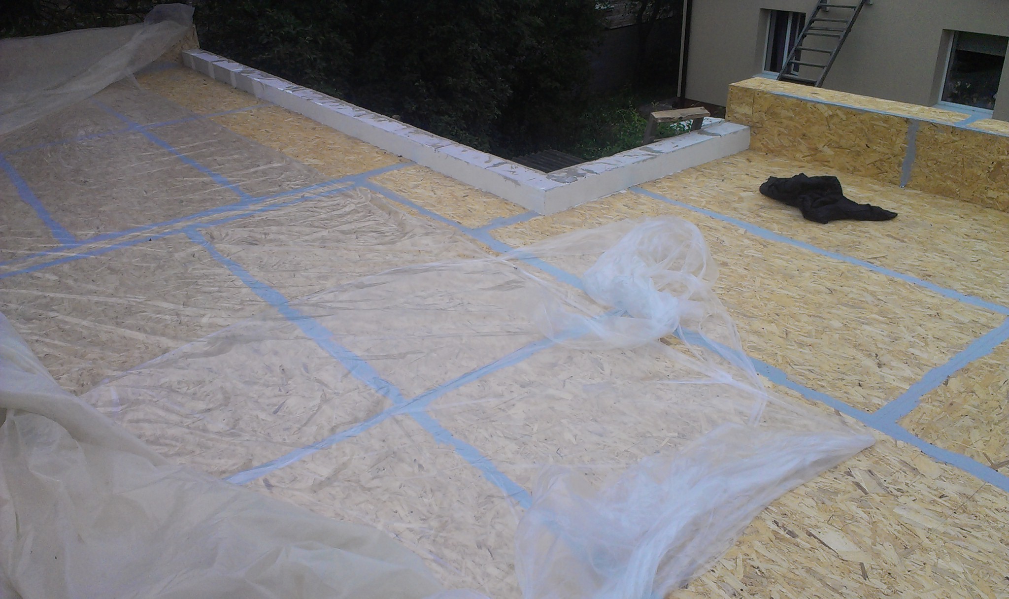

Уже виден конец и пирог плоской деревянной крыши. ОСБ будет покрыто гипердесмо.

По крыше гаража осталось дошпатлевать парапеты...шпатлевка закончилась( и пройти примыкания гиперсилом. После чего останется закатать гипердесмо =)....и решить где делать сток для воды.

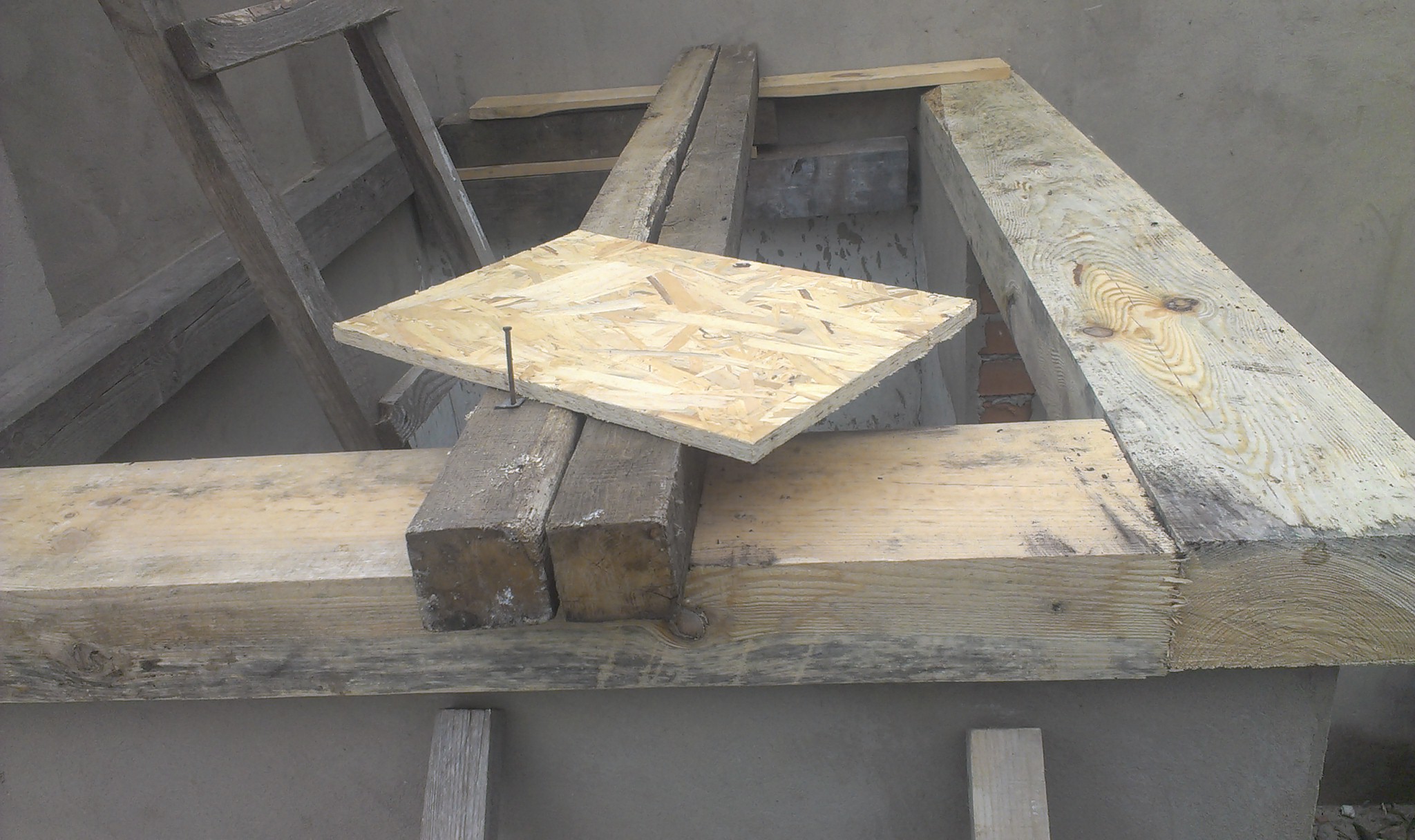

т.к. шпатлевка кончилась, решил заняться крышей подвала.
приблизительный пирог накидал, теперь буду делать по уровню. Не знаю чем этот импровизированный мауэрлат закрепить к стене толщиной в пол кирпича:(

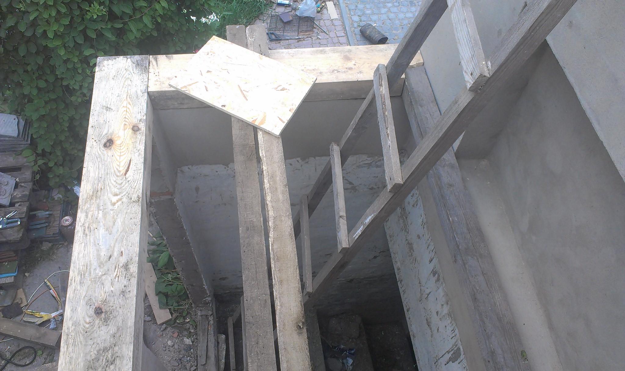

Сегодня начал делать каркас деревянный для лестницы...
Большую тоже сам делал, она пока не обшита.
правда же жесть? :)
Верхняя часть лестницы смотрится как то хлипко, вот вот ступеньки обломятся. Хотя и аккуратно. Сбоку вдоль ступенек слева просится планка жесткости.
А после гипердесмо какие слои?
С внутренней стороны схватил на саморезы, тестовый подъем не выдержала. Так что буду делать планку.
После гипердесмо слой гипердесмо с песком и покрыто штучным газоном.
Я думал слой с песком для красоты, а если будет закрыто рулонами с травой, красоты не увидишь?
слой с песком для защити гидроизоляции от повреждений и придания поверхности шероховатости.
Еще вопрос: основание деревянное и ОСБ имеет свойство набухать под воздействием влаги, насколько гипердесмо эластично, что бы не потрескаться?
пипец эластичное:)
