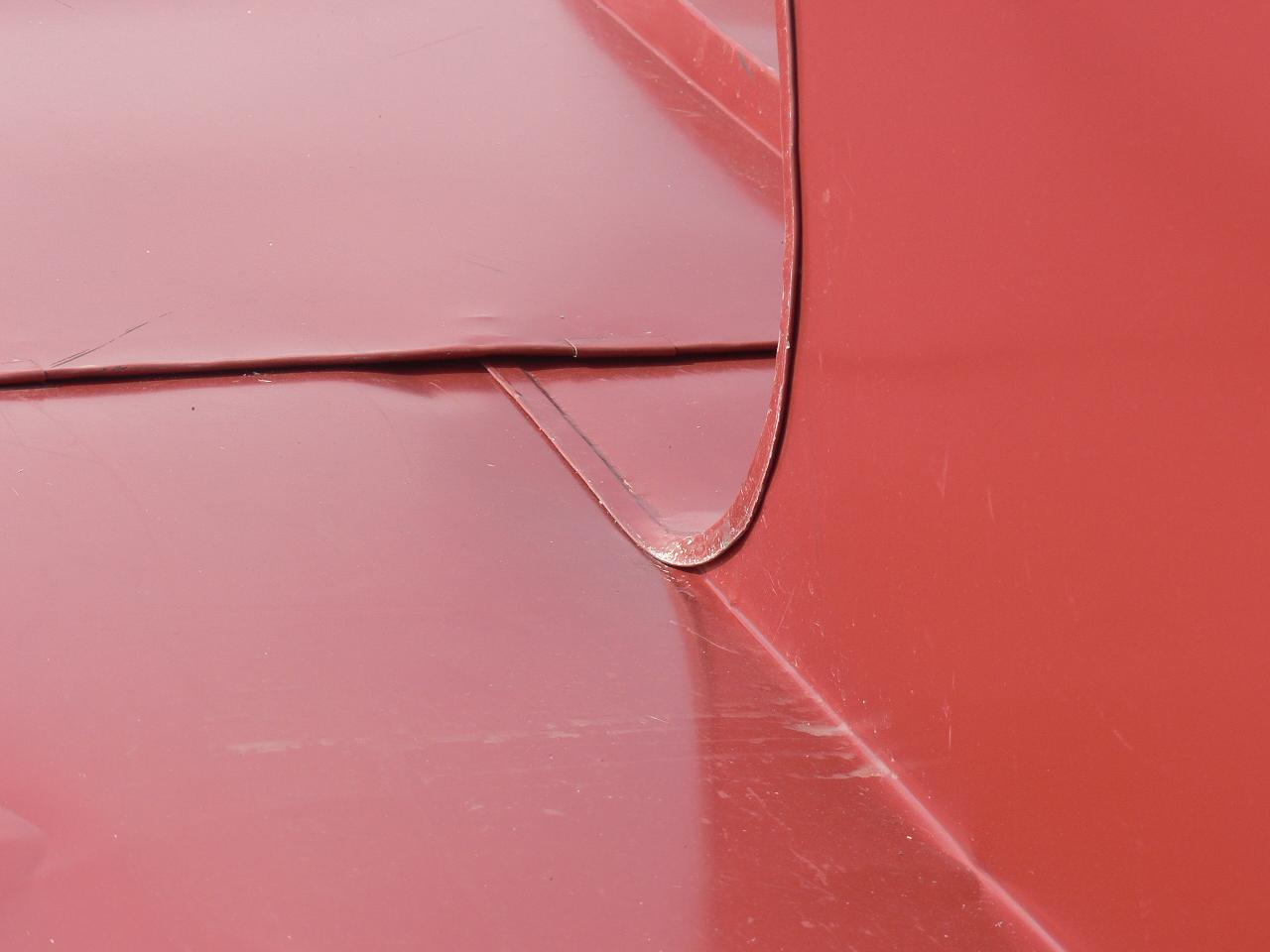

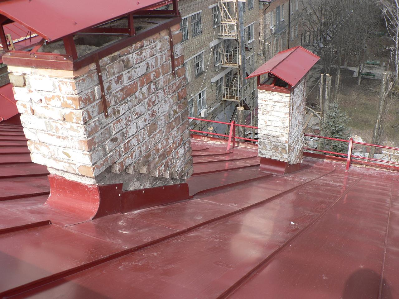

Протекает кровля возле дымохода, помогите советом!
beijo
Это классика, холодная кровля, вялотекущий ремонт, следы потеков, мокрая изоляция. Современные решения позволяют избежать всего перечисленного. Речь идет об этом

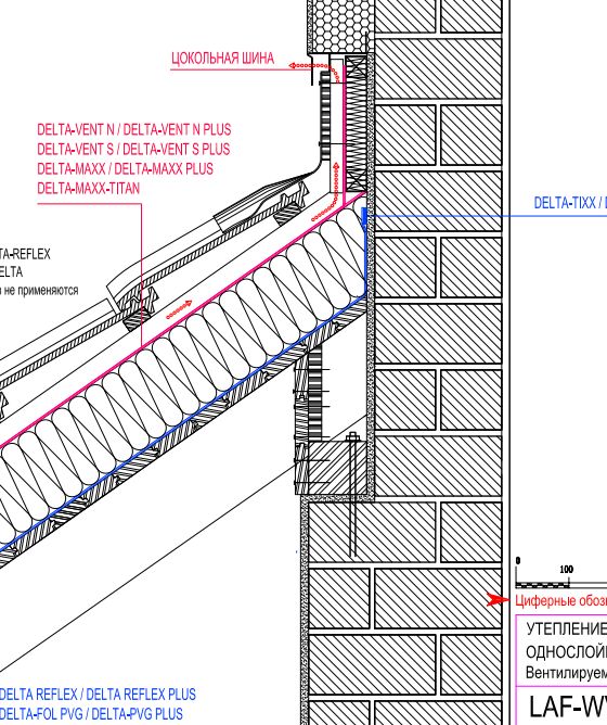

Подскажите, как делать примыкание в случае последующего утепления стены снаружи ватой /пенопластом ? Слой утеплителя нужно наложить сверху планки примыкания ?
Речь о примыкании кровли к утепленной стене?

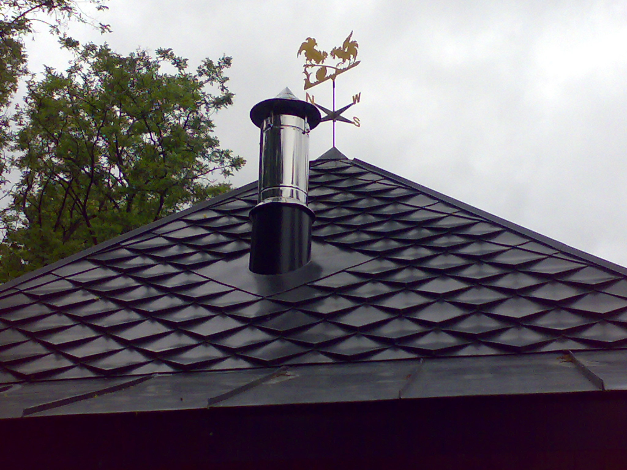

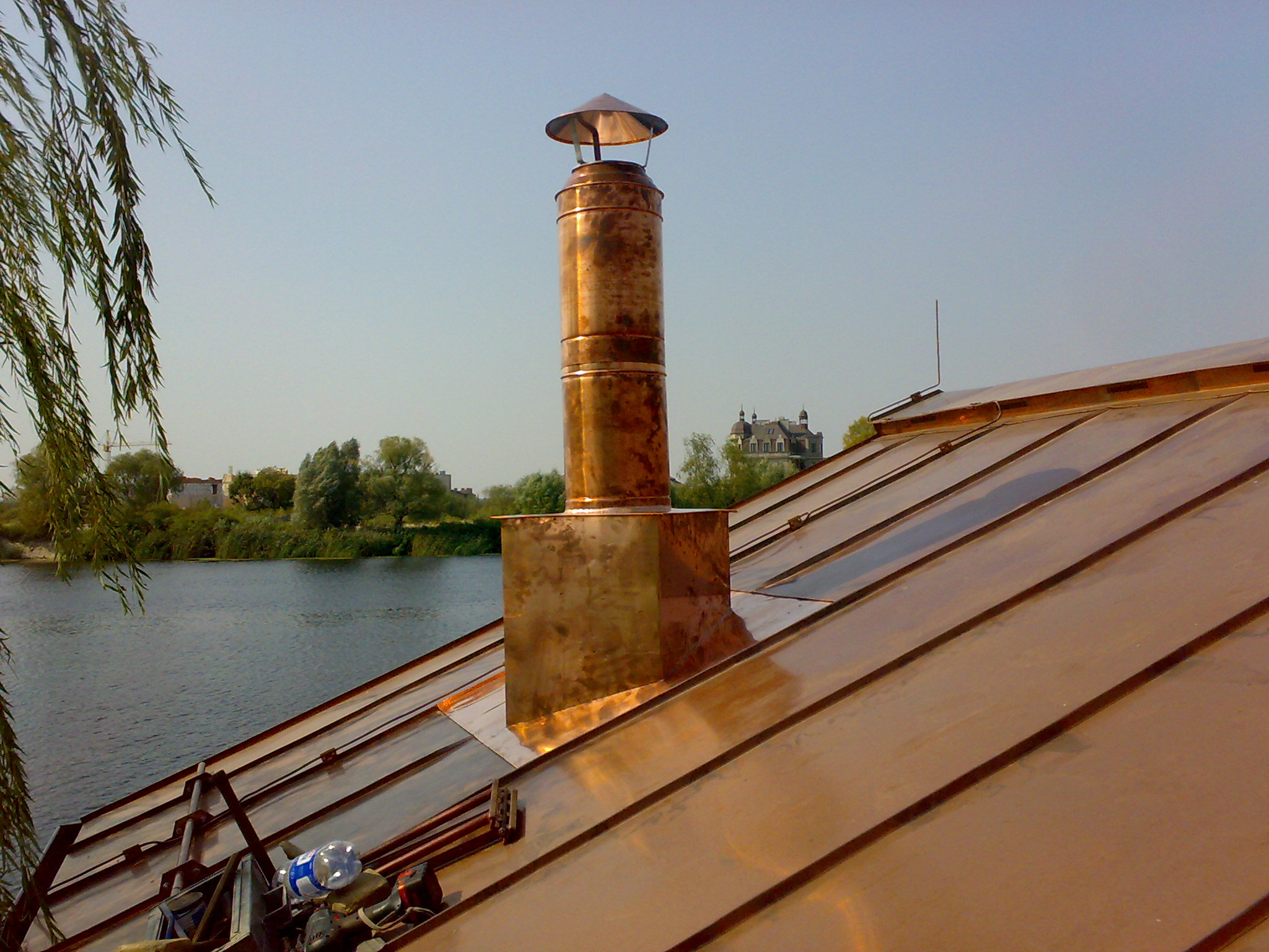

А подскажите, как и чем лучше (правильнее) заделать примыкание металлочерепичной крыши к круглому дымоходу-сендвичу? Угол наклона - немного не стандертен - около 50 градусов.
Приближаюсь к этому ответственному моменту, буду благодарен за подсказку :beer:
Я думаю здесь не обойтись без изготовления проходного элемента под Ваш угол.
Это к жестянщику нужно. И стык пропаять.
Добавлено через 22 минуты

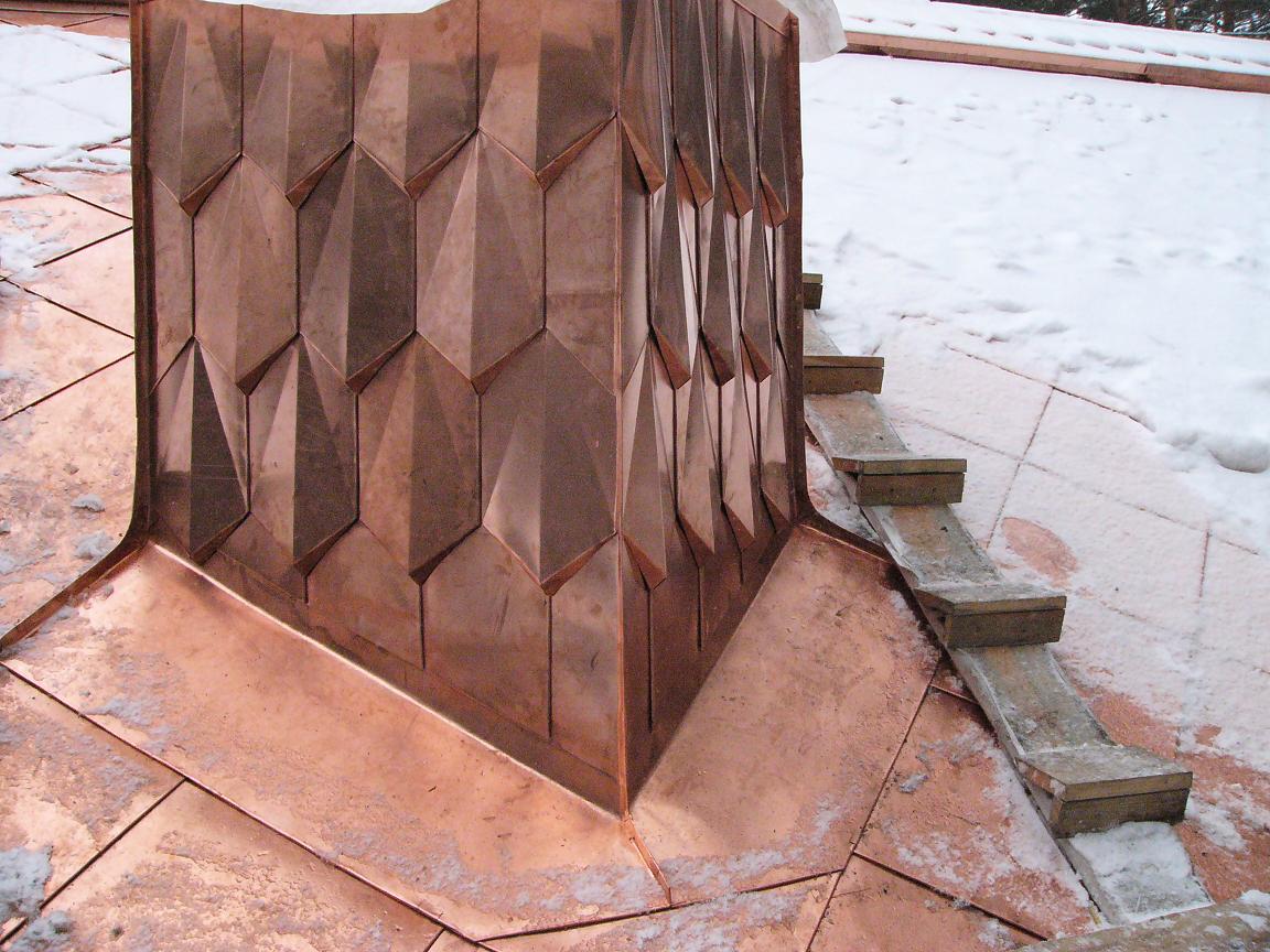

Или еще подумалось, что бы цветовую гамму кровли не нарушать: можно выполнить квадратный короб из гладкого металла, невысокий, просто чтобы получилась горизонтальная площадка для флеш проходки.

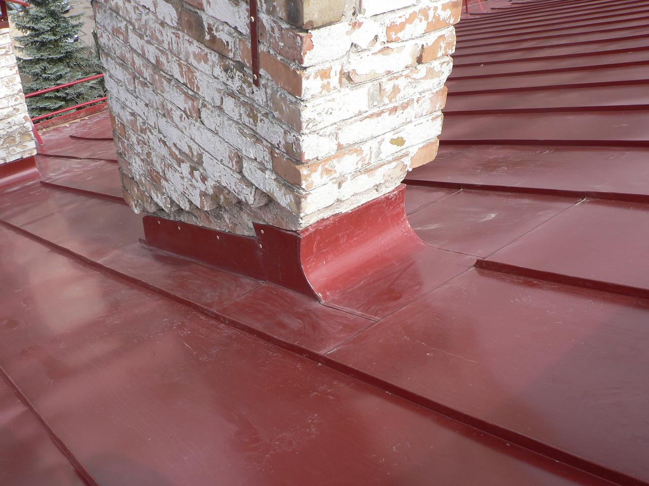

Тех кто ремонтировал кровлю уже нет, фирмы однодневки. Заказчик услуг УЖКХ города и искать их нет смысла, надо устранять своими силами, ка что и как...
Мы незнаем где именно, но у люде в кухне и ванной комнате течет с душников вода
дымоход через кровлю
Вот классика примыкания кровли к дымоходу - (не эротика)

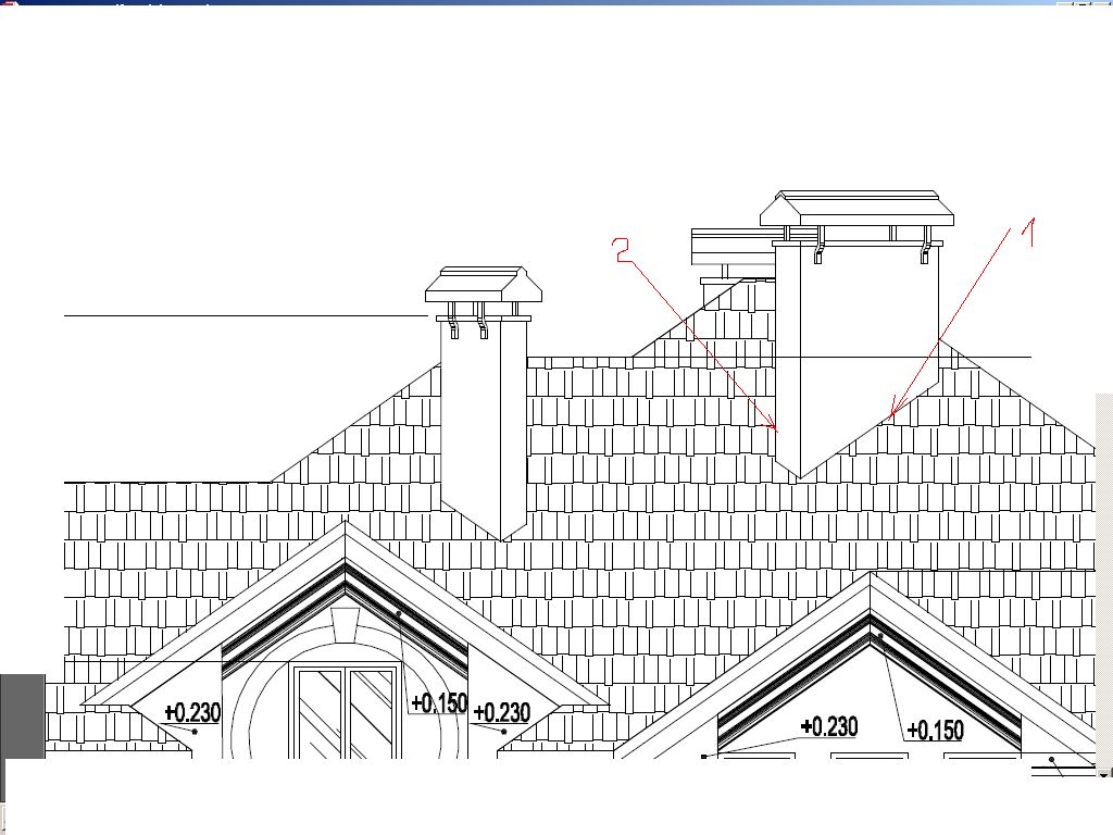

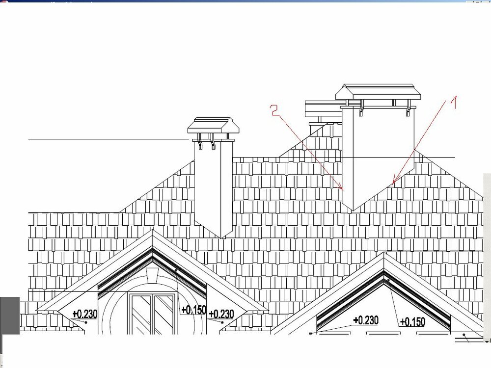

Прошу совета специалистов касательно примыкания к дымовой трубе, которая расположена по диагонали к скату крыши. Буду делать примыкание с помощью алюминиевой самоклеющейся ленты типа Easy Form. На фото показан (1) нижний стык дымохода к керамической черепице. По идее тут нужно делать напуск этой ленты на саму черепицу, а как быть с верхним стыком (2), на который будет поступать вода с верхней части крыши ? По идее тут ленту нужно подложить под черепицу, но мне кажется, что вода может пойти по ленте дальше под черепицу, т.е. на мембрану. Может на верхней стороне (2) склеить две полосы ленты 2 х 30см, чтобы было пошире ?
P.S. Как посоветуетет клеить самоклеющуюся ленту по линии 1, по каждой черепице или сплошным куском по всей длине примыкания ?
Завтра нужно делать, поэтому вопрос срочный. Спасибо.
Надеюсь это видео ответит на большинство вопросов (вместо много буккАфф :))
На счет косых дымоходов: главное соблюдать "принцип переливающихся сосудов" (нахлесты верхних на нижние)
ЗЫ: мы доп полоску (на 7,30 мин) не даем. Уж больно она поднимает замки верхнего ряда черепицы. Да и соединения ленты и планок в фальц не всегда загибаем :oops:
Алексей! На косом дымоходе нужно ендову делать. Просто второй край ее ляжет по стене дымохода. Верхний край получившегося стыка ендовного желобка и стенки прижать нужно планкой Вака или подобным. А в общем случае, вместо алюминиевой ленты лучше брать вакафлекс.
Естественно это для верхних сторон дымохода. Для нижних обычное примыкание.
