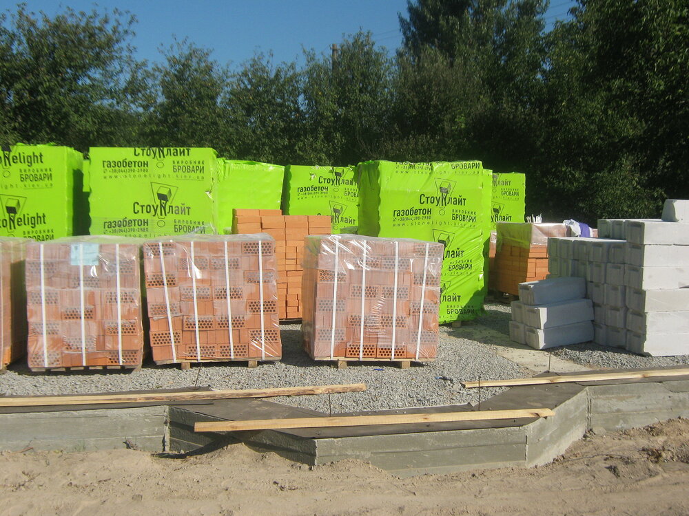

Ну вот наконец добралась до инета. Не вто так быстро идет, как я думала. В основном из-за доставки материалов. С облицовочным все ОК, вовремя и быстро, а вот с газоблоком нервы потрепали. Заказали СтоунЛайтовский, сказали с утра в понидельник будет одна машина, а после обеда вторая. Заказали крановщика на целый день. В итоге первая машина попала в аварию и слетела в кювет, плакал мой газоблок:cry:, а вторая машина пришла под вечер. Переплата 1500 грн. за кран.
Газоблок привезли кстати еще горячий, еще бетон даже не застыл - это нормально???????????? Можно такой газоблок уже ложить??????????
Ну и фото....

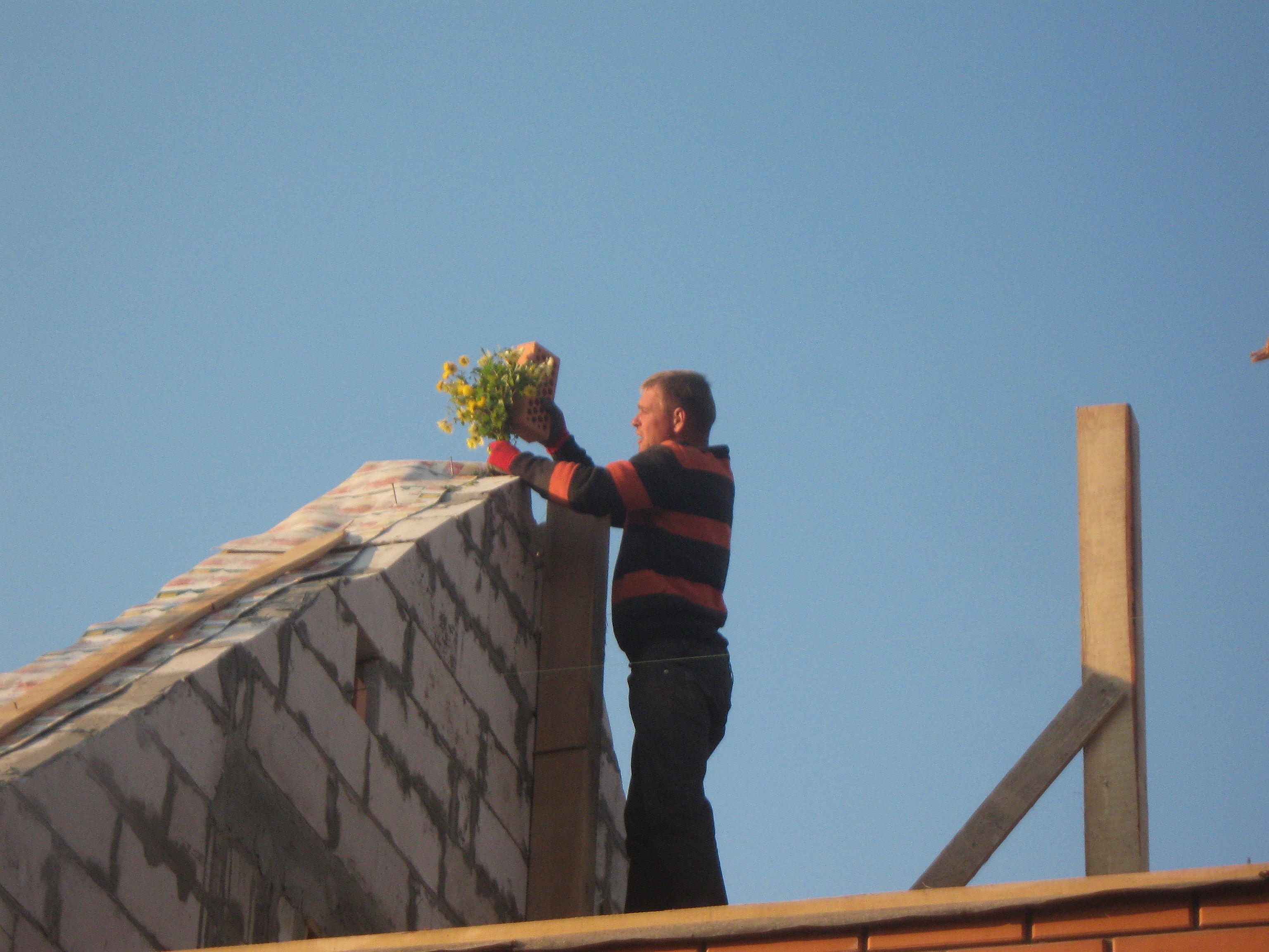

Крановщик сегодня попался, просто улет. Рот не закрывается, в кабине есть все что надо и все что не надо... от резиновой женщины до резинового пояса верности, если бы лично не видела в жизни не поверила бы.... Вот достал какое-то ружье и очень просил сфоткать, ну как отказать весельчаку.....

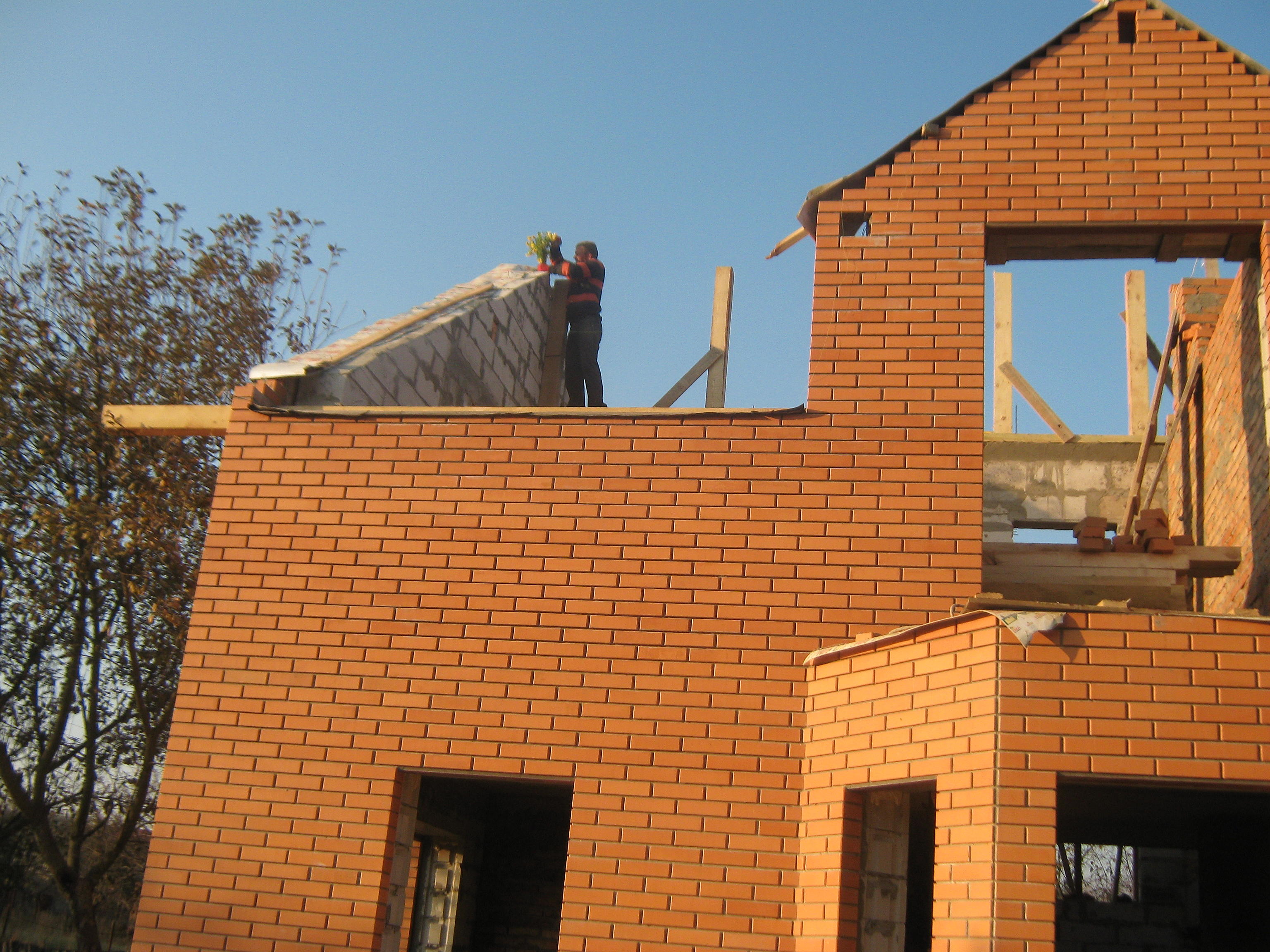

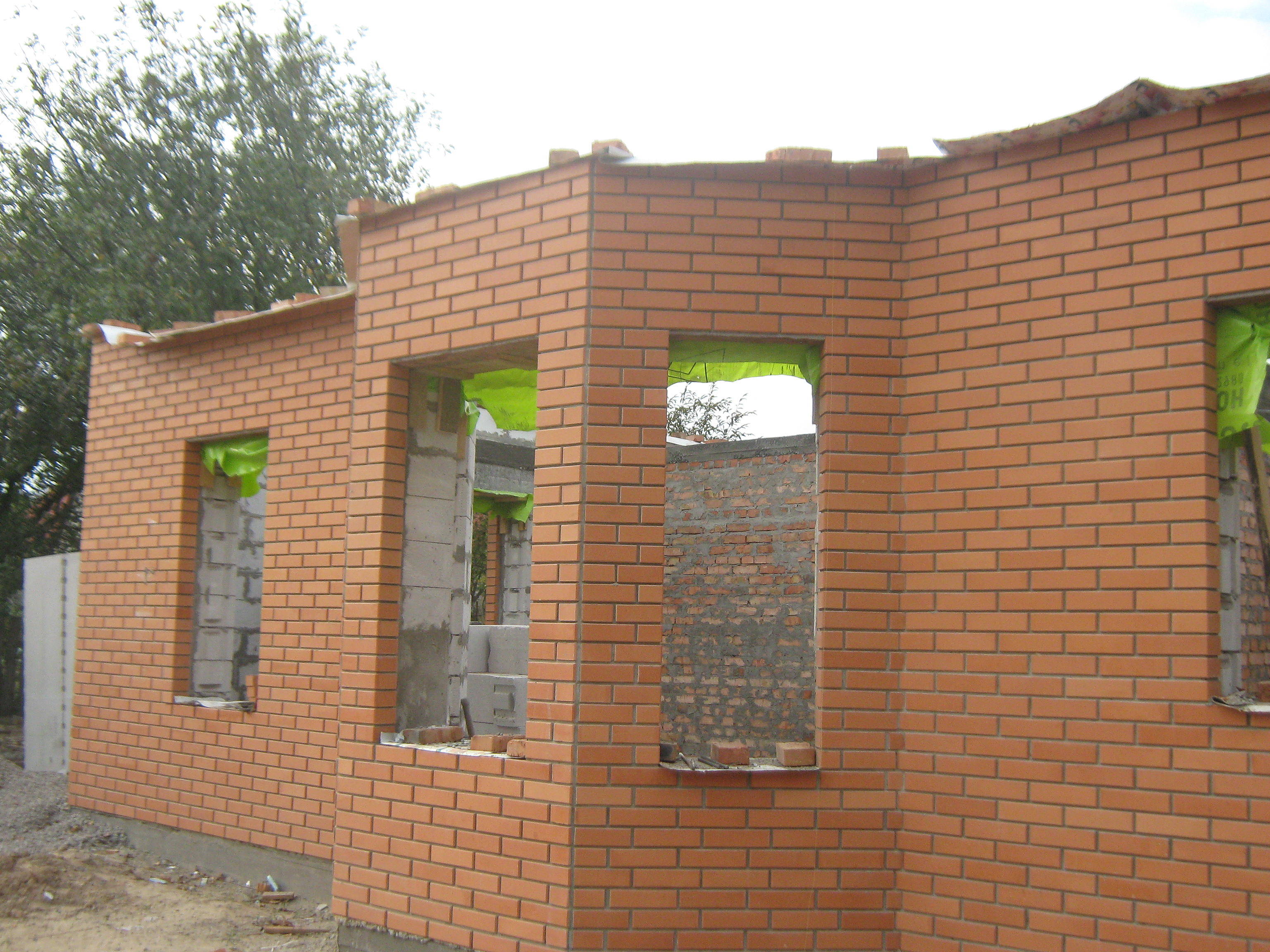

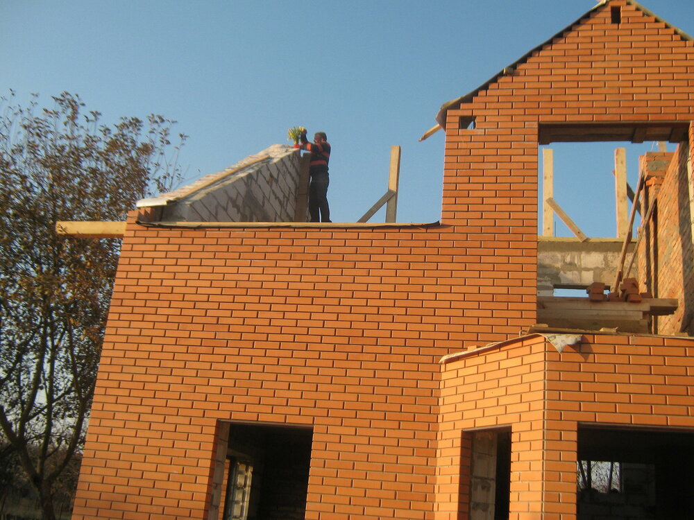

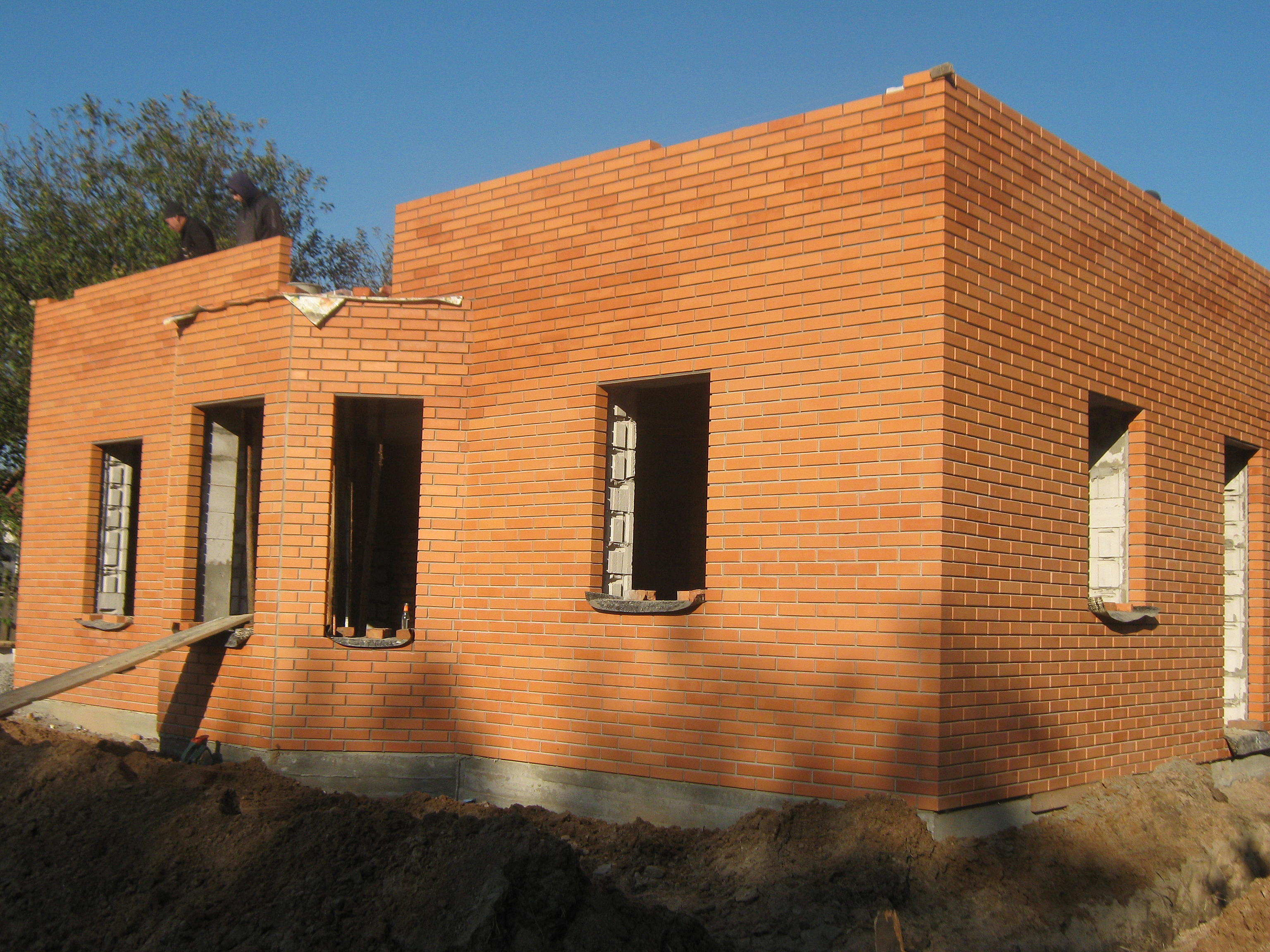

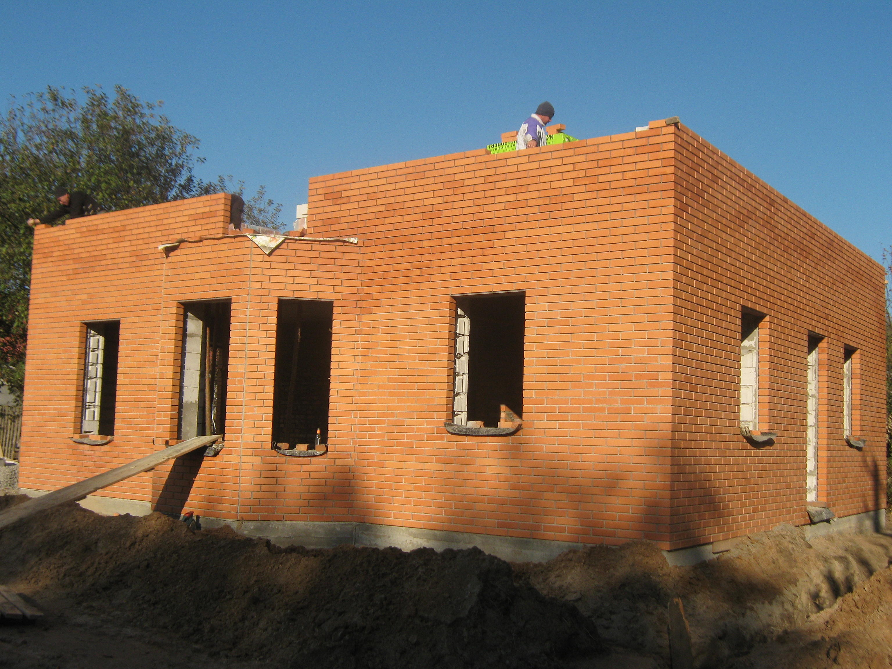

Дааа.... Даже не заметила, что два месяца просто пролетели... Частые отъезды за границу заставили положиться только на порядочность и профессиональность нашего прораба. Но пока тьфу тьфу тьфу не разочаровали нас строители. Первый раз приехала в конце сентября и перекрытие над первым этажом уже лежало.
Немного фото....
Так как от проекта практически не отходили, поэтому и проблем было мало. Все что изменили - это увеличили кухню на 30 см и немного опустила уровень окон в кухне, потом об этом очень пожалела:fool:
Правильно мне говорила Юля из Муратора, чем меньше изменений в проекте, тем меньше потом проблем при строительстве. Одно изменение, потом влечет за собой ряды несостыковок. Ну да ладно - на ошибках учимся....

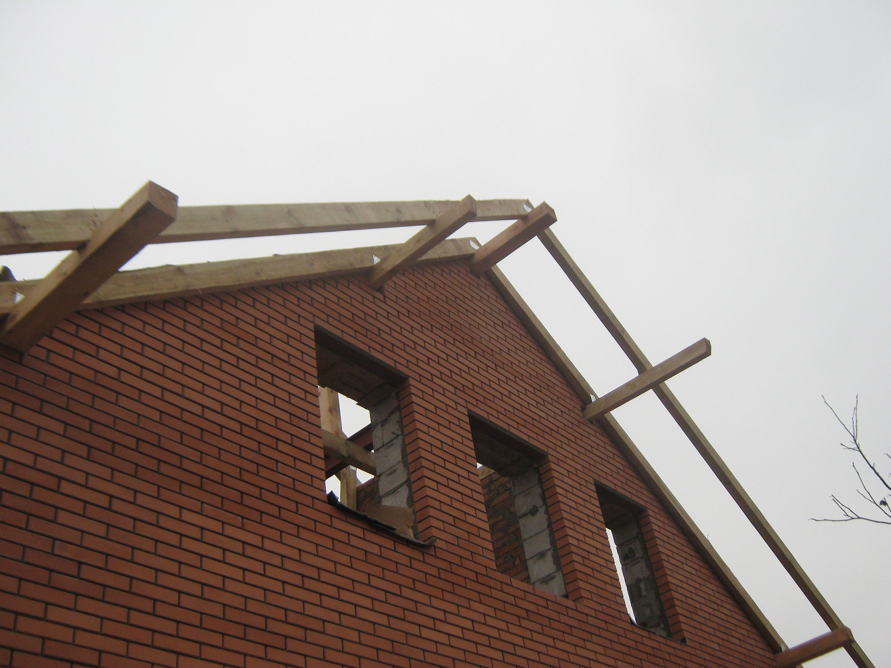

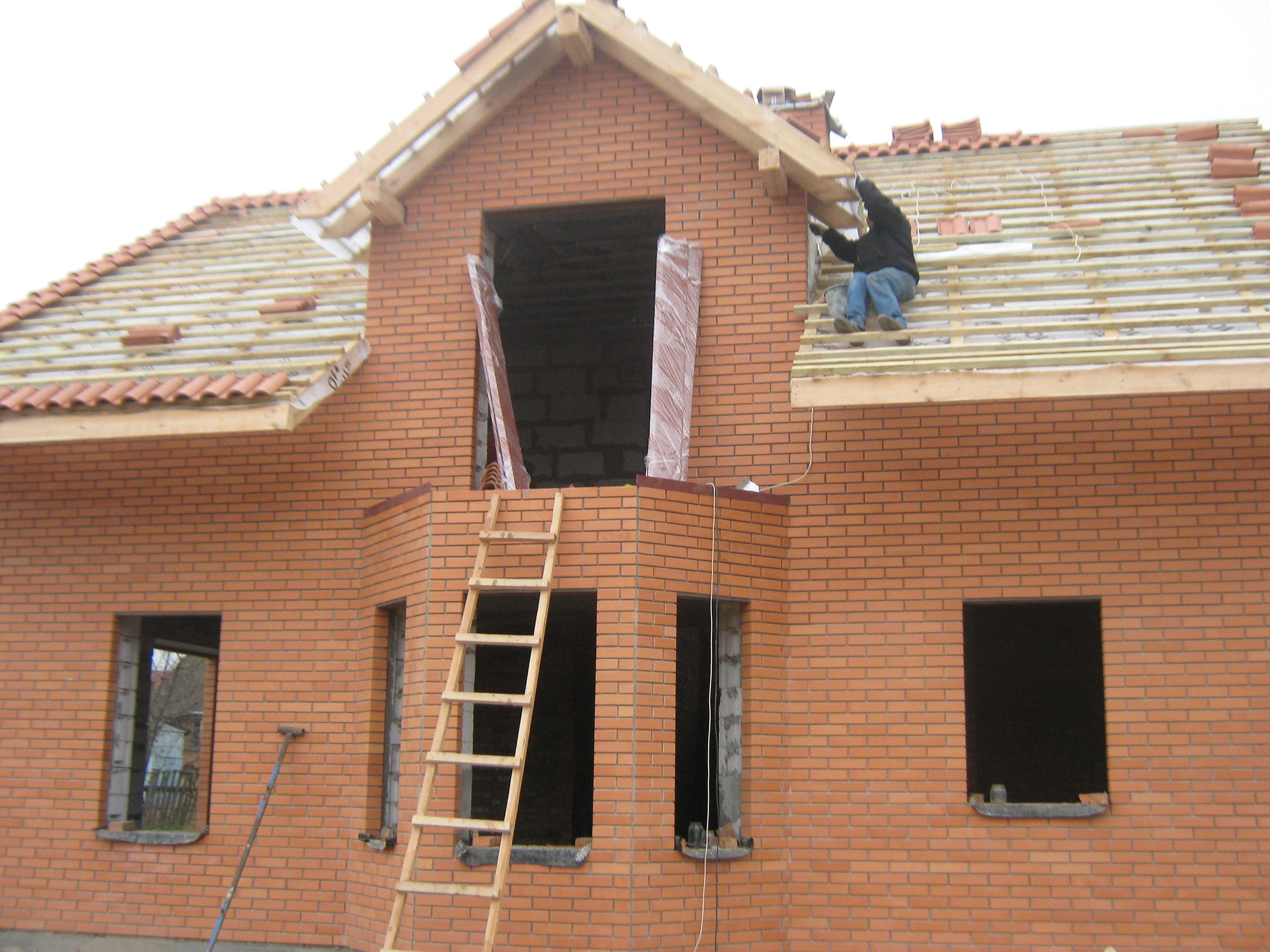

Сейчас мы закончили фронтоны и с вчерашнего дня мальчики ложат стропила, правда фотки не успела сделать....
Может кто, что выскажет, может недостатки какие увидели?
С удовольствием выслушаю, а если будет возможность - исправлю....:)

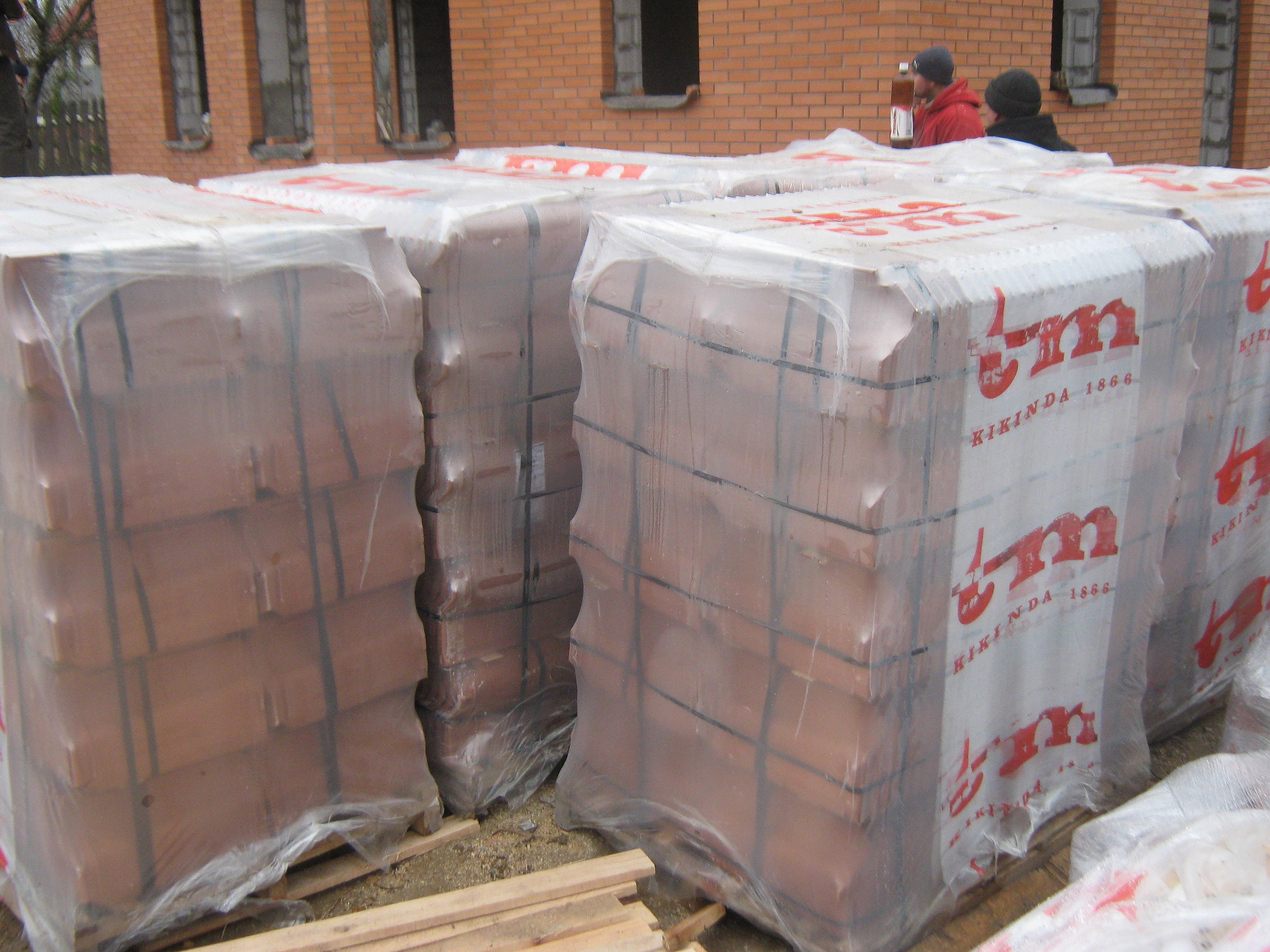

Красиво получается!!! Подскажите, облицовочный кирпич чьего производства использовали?
Белоцерковский, хотела изначально желтый, но сколько складов объездила уж очень нехорошего качества он был, а персик ничего такой. Брака практически небыло....

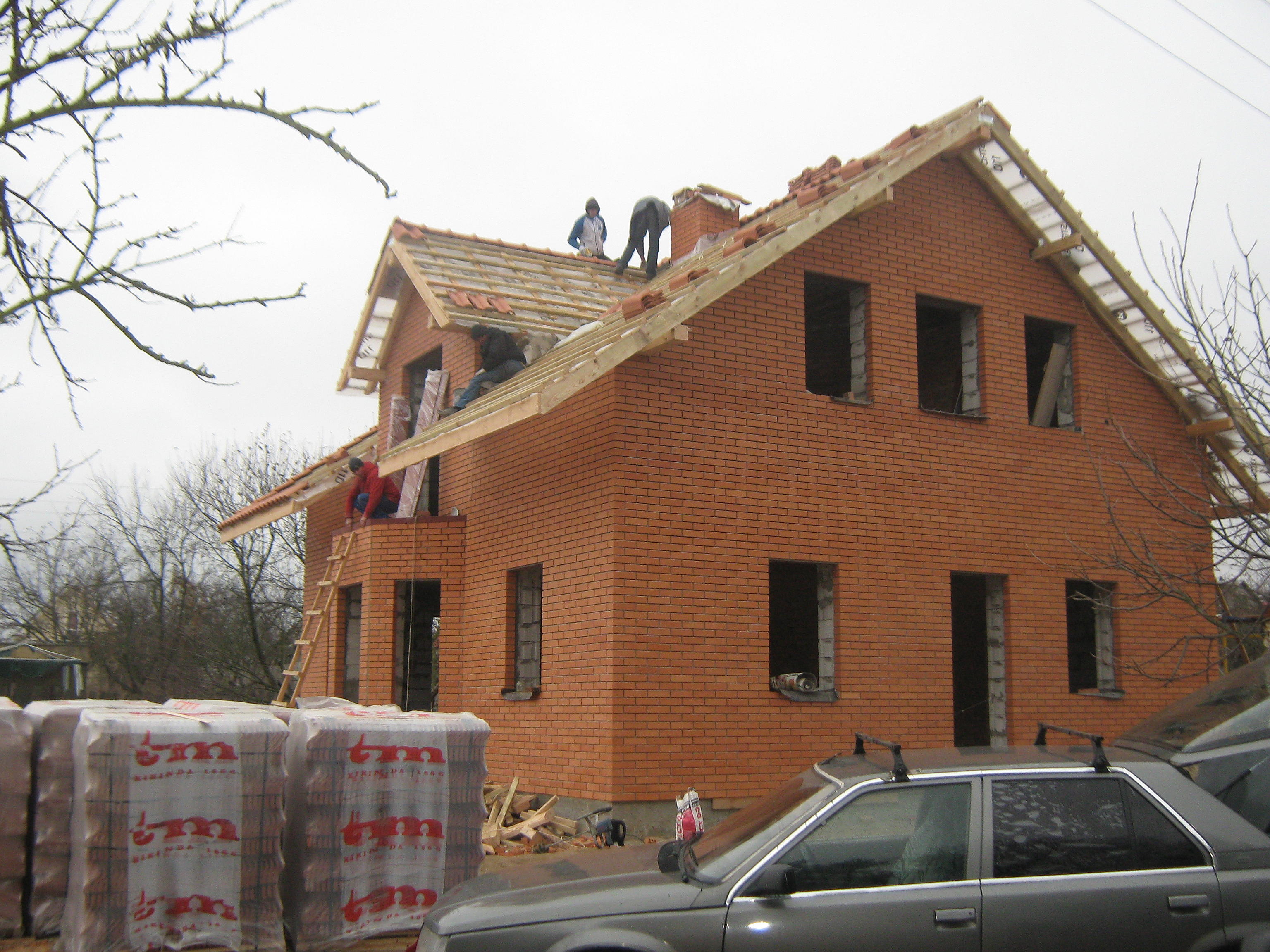

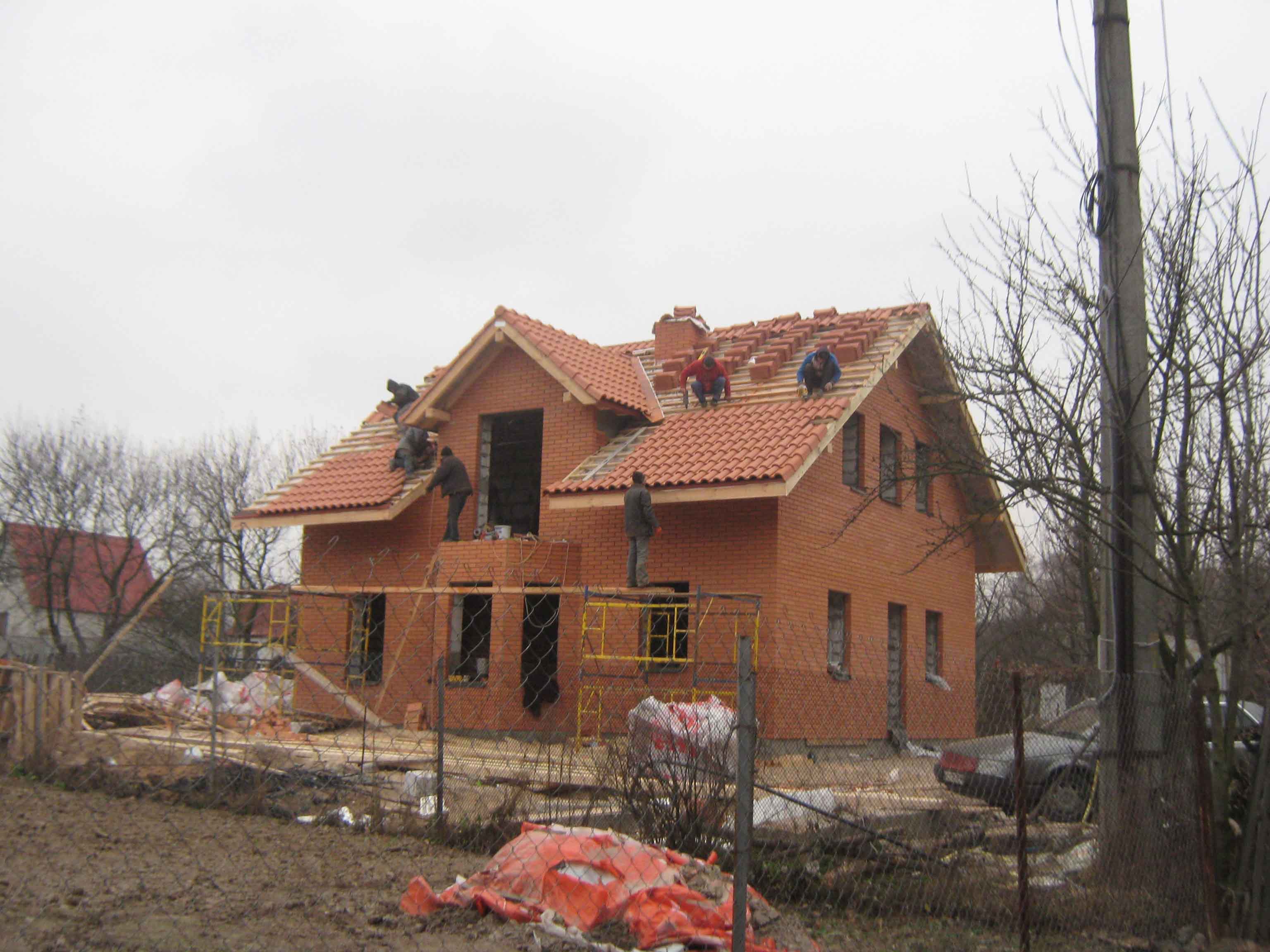

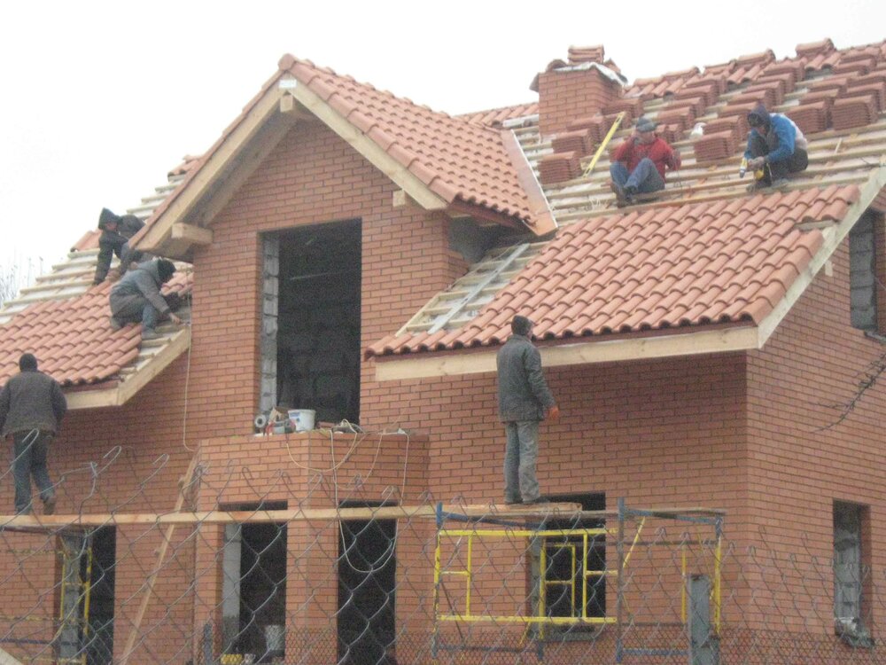

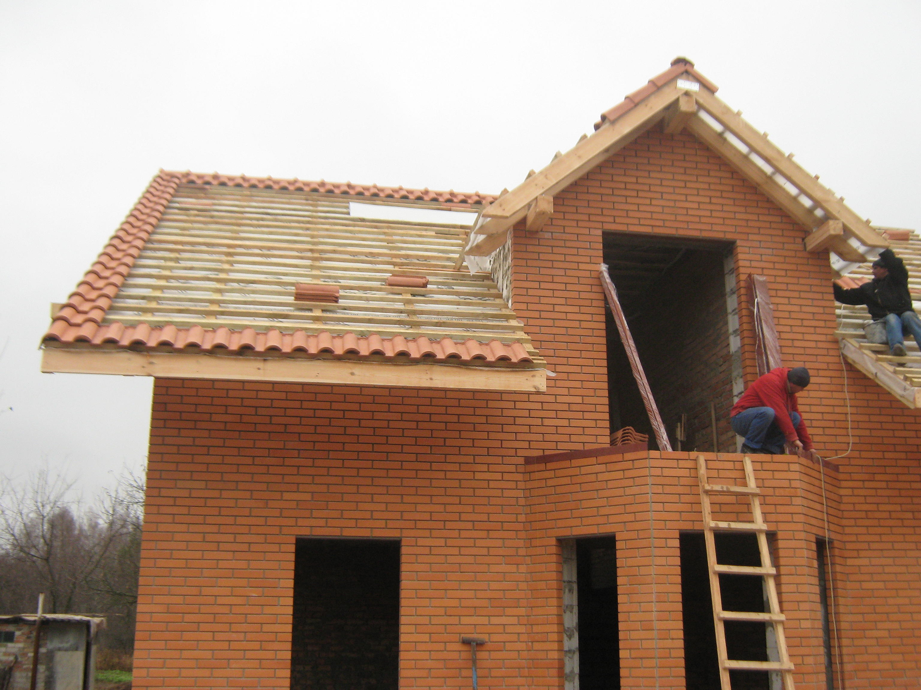

Вот и готова стропильная конструкция, ребята уложились за 5 дней. Теперь начинает пугать снег, как ложить натуральную черепицу по такой погоде, кто-то на даном этапе есть из форумчан или я одна такая осталась???

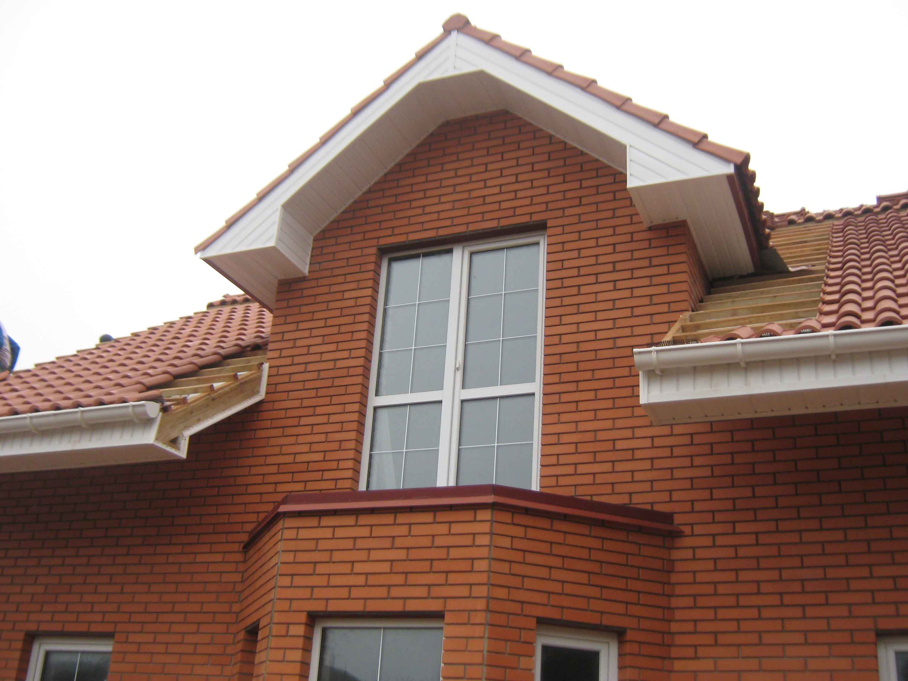

Сегодня не ездила на участок, но прораб сказал, что одна сторона ската уже накрыта, а вот хочу поделиться вчерашним днем....

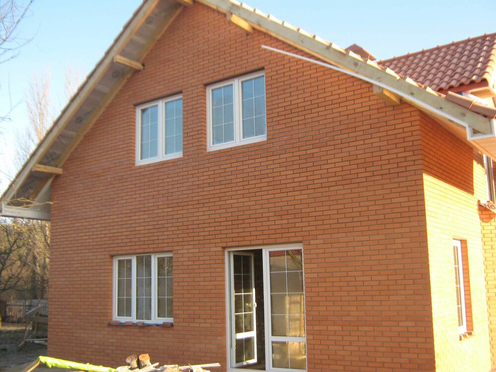

Если честно, думала будет хуже.... Черепица под цвет кирпича думала сольется, но на мой взгяд будет неплохо. Вот теперь голову ломаю: подшивку, окна и водосточку хочу в белом цвете, а зять спорит, что в коричневом будет лучше, посоветуйте пожалуйста......

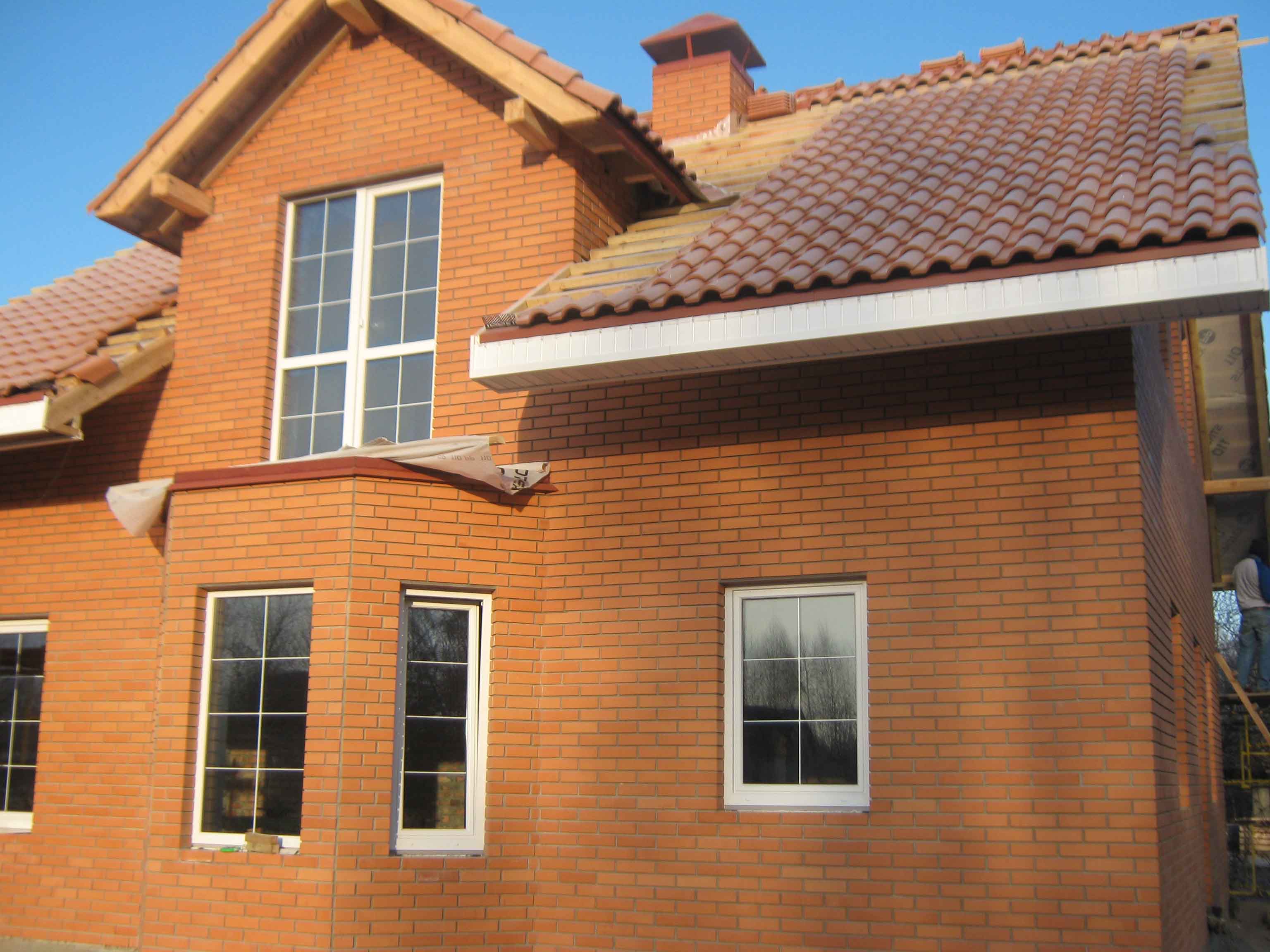

А где брали черепицу? По качеству конечно подвела, меня предупреждали, что размер не актив, но не нумала, что настолько она кривая будет.....
Цвет окон и водосточки - я бы брал коричневый выдержано было бы в единой цветовой гамме.
Вам там жить и ваш вкус может быть другим.

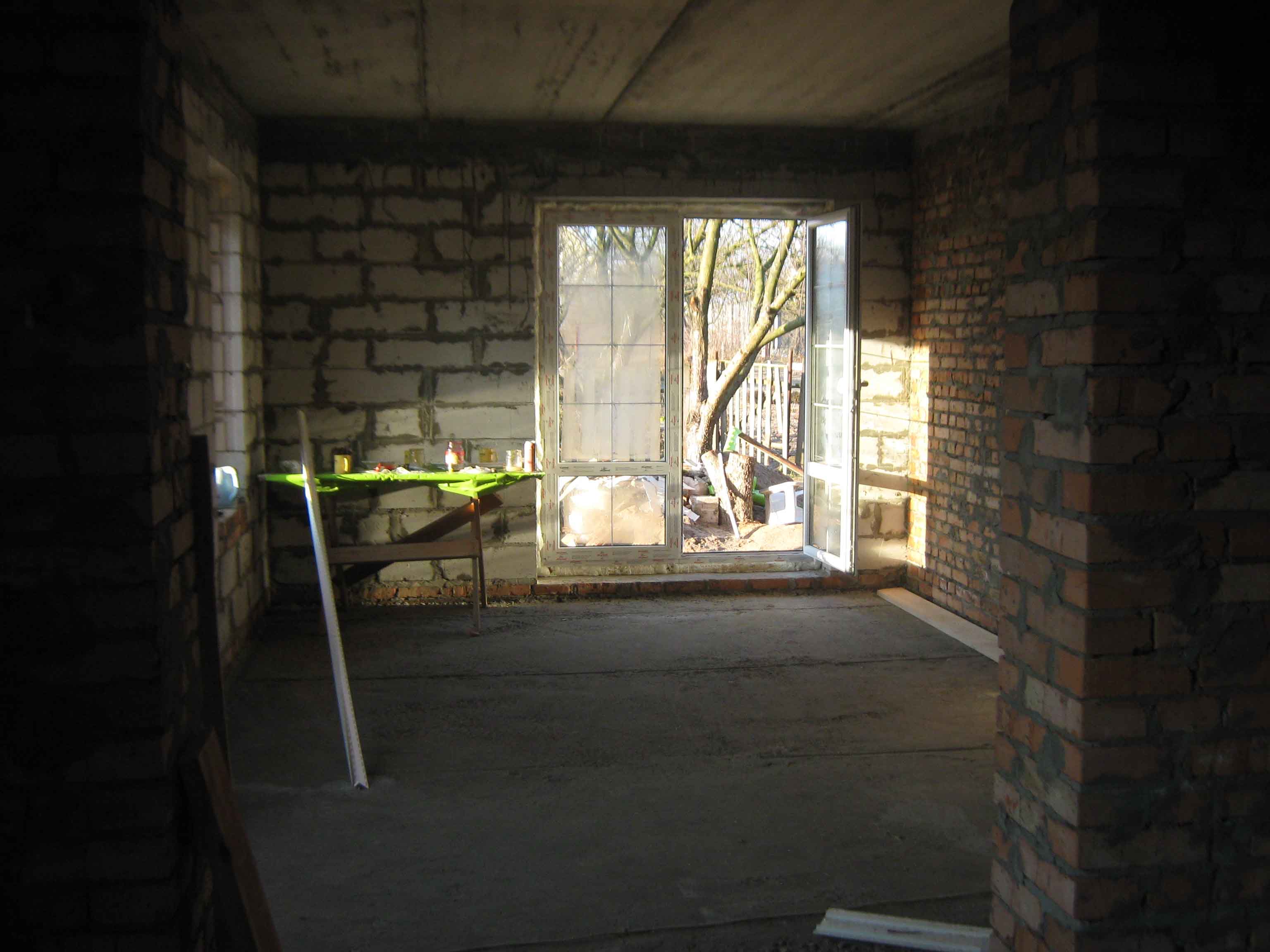

А между газоблоком и кирпичом утеплитель ложили?
Мы брали в Одессе в Технониколе. Когда открыли оказалось много заводского брака - сейчас занимаемся заменой. Так говорите, она еще и кривая... мда...
Домик Ваш симпотичный получается - мне тоже казалось что сольется крыша и стены, но получается очень даже ничего. Я бы сделала коричневые окна и водосточку.

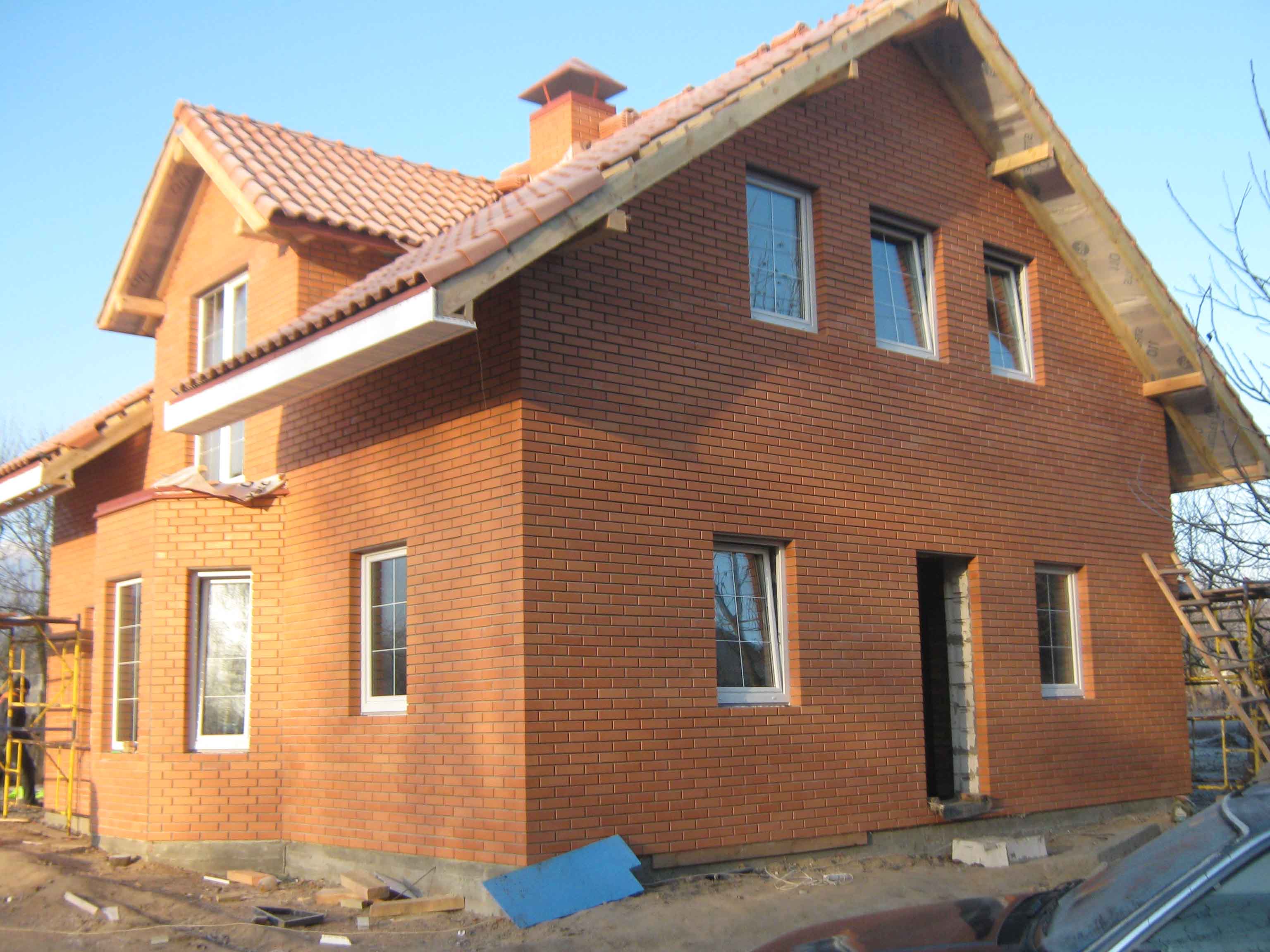

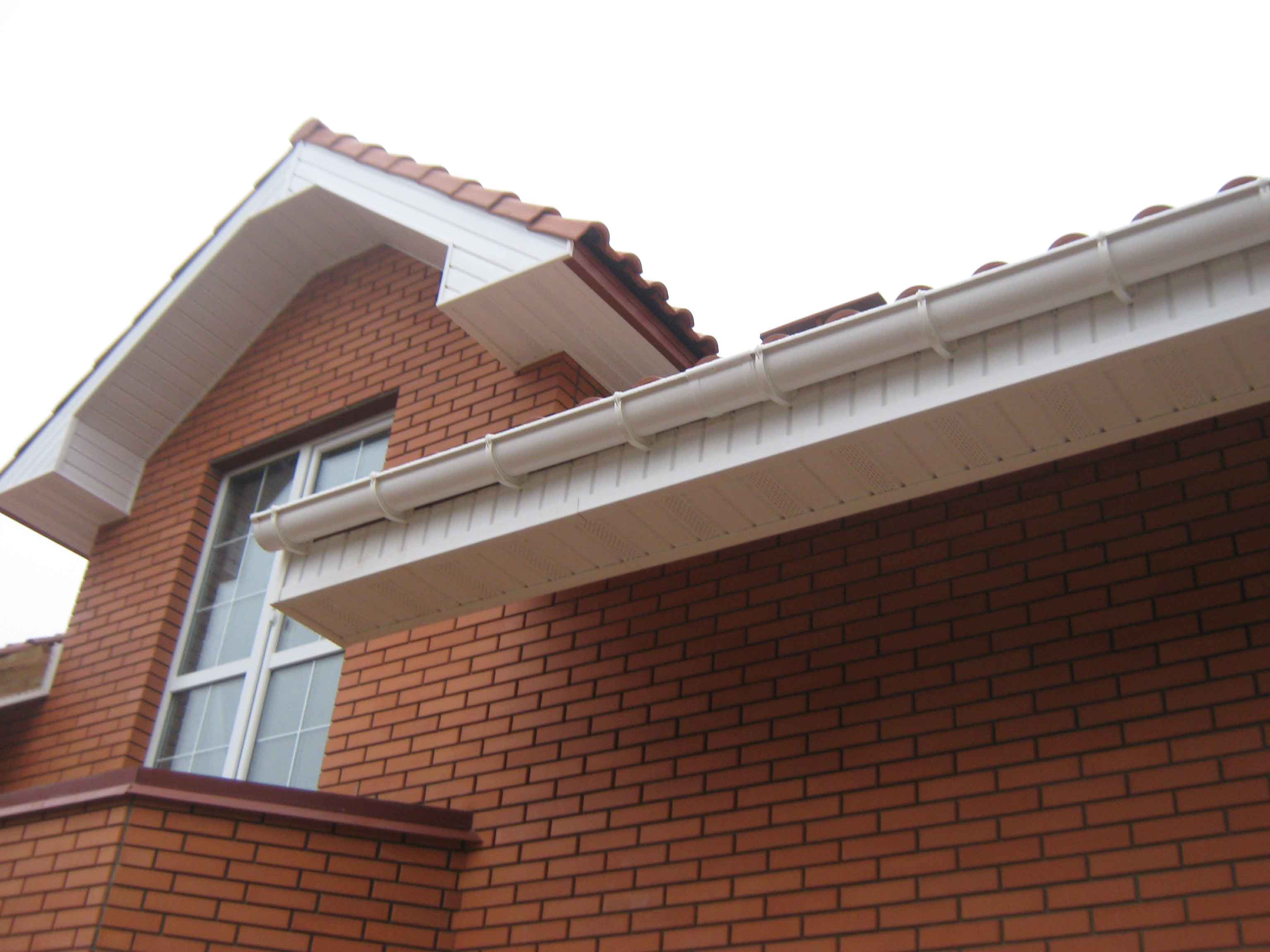

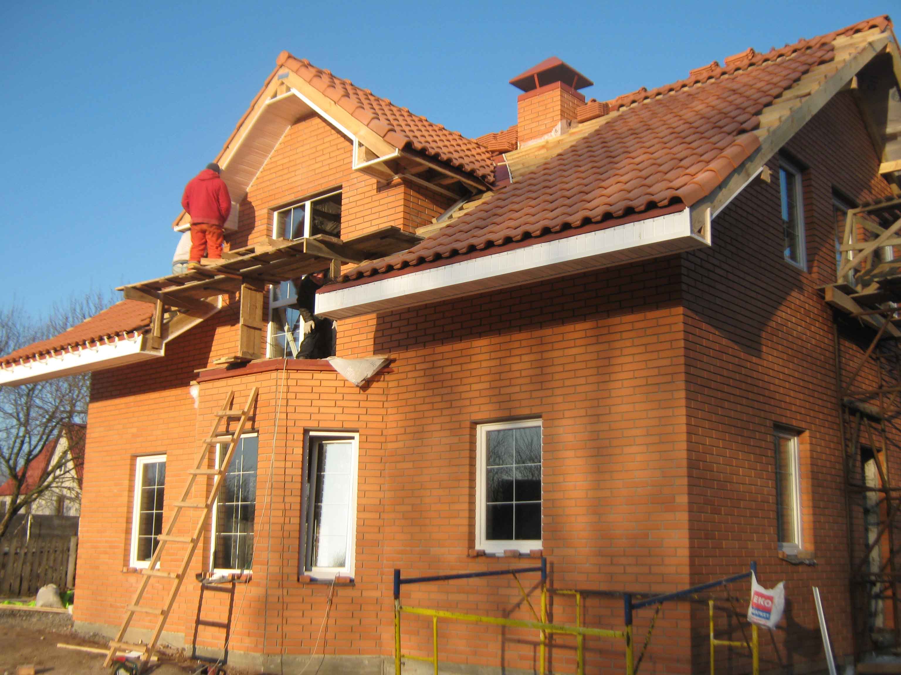

Ну вот и конец стройки нашей коробки...
Правда крыша еще не докрыта, но вина в этом наших поставщиков, которые втюхали нам черепицу и недосчитали доборные элементы. Вот теперь сидим вторую неделю и кормимся их завтраками...

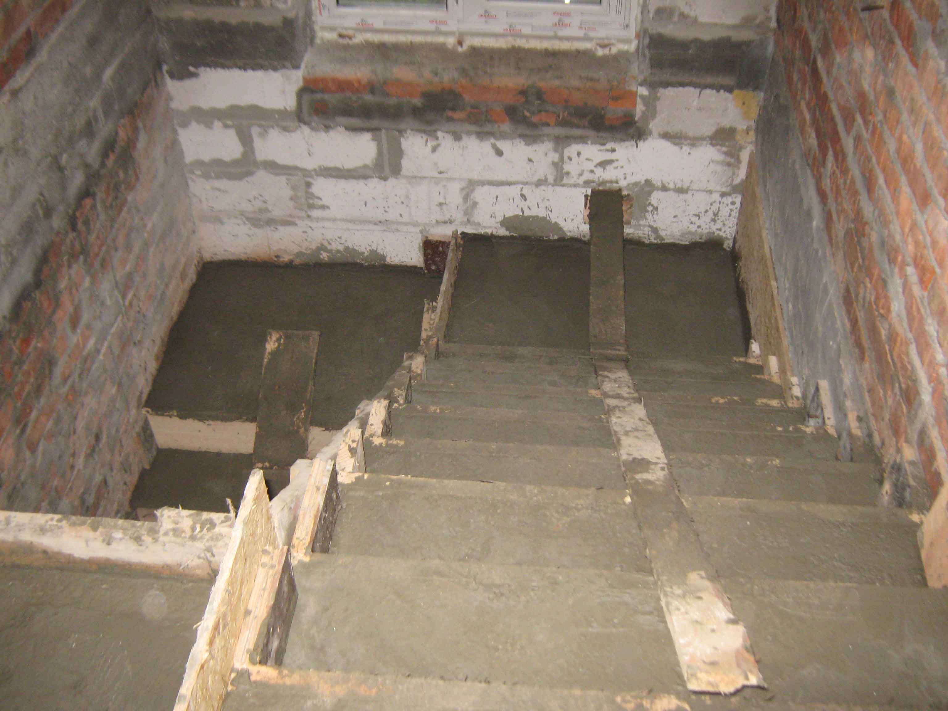

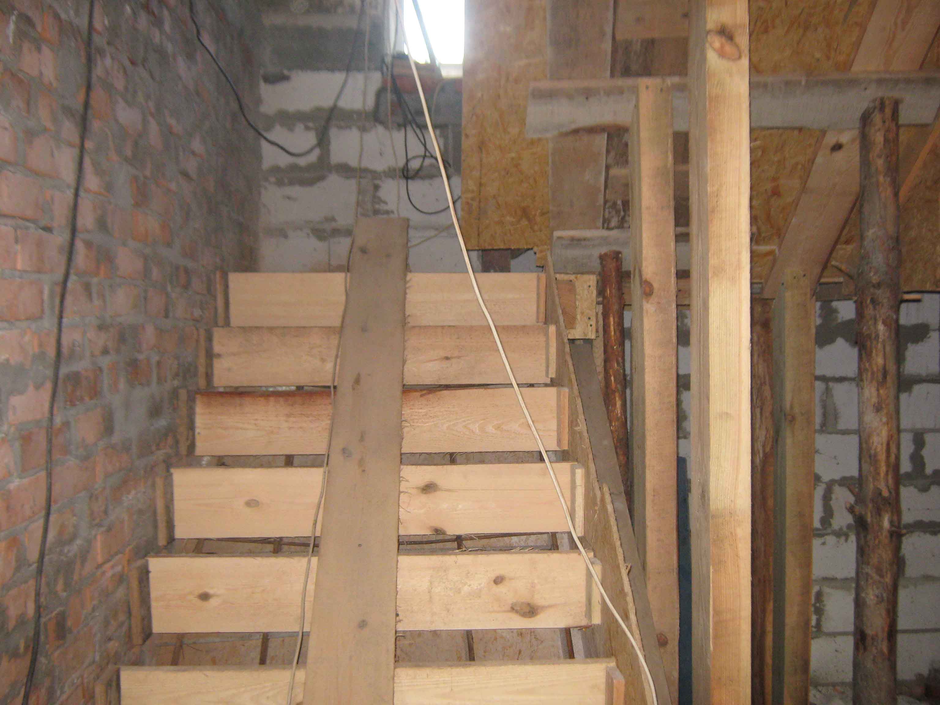

Но ребята молодцы, пока начали подшивку, водосток и лестничный марш...
Немного фотоотчета:

Тома! так какой пирог стены в итоге у Вас получился? Утеплитель использовали? Если да, то какой?

А можно посмотреть фото вашего дома с задней стороны. Хочу посмотреть какие вы сделали окна на втором этаже.
Все таки начитавшись в инете много информации, решила не утеплять стену, пирог такой: газоблок 300 + воздшная прослойка 3-5 см + облицовочный кирпич 12 см.

Вот только сегодня добралась к той стороне, ребята на выходных весь мусор убрали:
