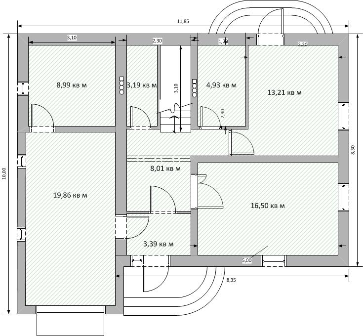

План 2-х этажного до 120м2, с гаражом 23м2
Leesleer
вы не хотите подвинуть стену первого этажа на уровень гаража? за счет этого увеличите размер гостиной и спален на втором...
Поддерживаю, уж слишком маленькие спальни.Гостинная еще более-менее, кстати там у Вас на важдой стене есть проем-дверь или окно-мебель где ставить будите? Уберите хотя бы одно окно
Нет, не хочу. Итак пытаемся чем поменьше домик сделать. Если подвинуть, то таких проектов куча и не нада что-то выдумывать.
А вот на счет подвальчика можете подсказать...
скорее всего из гаража. под стеной в хозблок делайте люк или лестницу.
для ваших маленьких габаритов в доме делать еще люки или лестницы вниз - совсем уж плохо будет.

Немножко переделал планы.
Уже даже не знаю что добавить. Чего не хватает...
Хотя... с подвальчиком так и не решил где он будет и какой...
Вроде гардеробной на 1 этаже не хватает... Что за помещения на 1 этаже возле лестницы? Не там ли она будет? Подвалы обычно под гаражом не делают. Сделайте его по контуру дома, за исключением гаража.
Ещё обратил внимание: ширину крыльца делают равным или больше, чем ширина дверного проёма. Это замечание к крыльцу, которое возле гостиной ;)
Под лестницей кладовка. справа санузел, слева котельная
Перекрытие будет монолитное. И лестница скорее всего тоже...
Монолит дороже стандартных плит.
А можно на такой план наложить плиты, чтобы нормально легли?
Можно без проблем. Но их размеры унифицированы. Поэтому важно правильно подобрать длину пролёта. Также, их делают на заказ любого размера, но это дороже.
