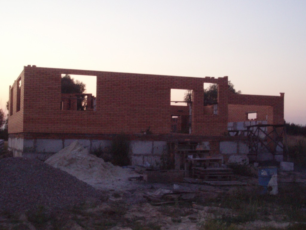

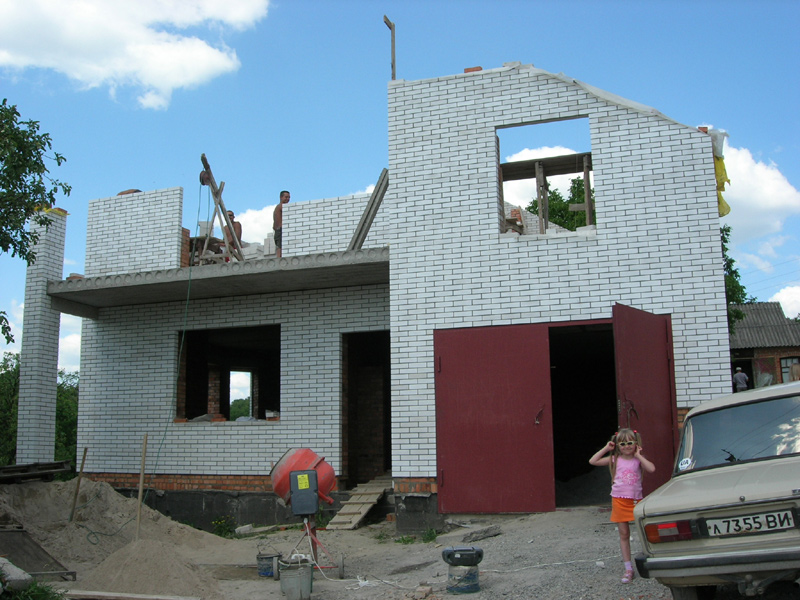

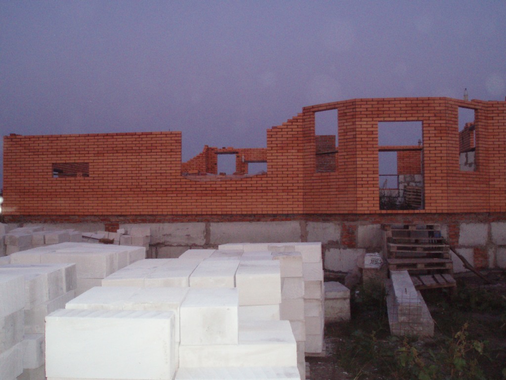

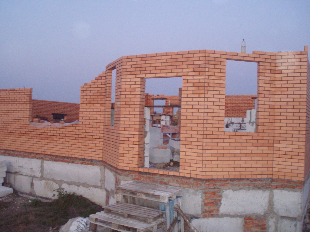

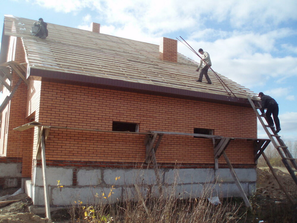

Заканчивается кладка облицовки первого этажа. До конца недели необходимо закончить кладку внутр. стен из пеноблока и залить армопояс, после чего перерыв на 7-10 дней!:)
Вы в паралельной ветке писали про вменяемых каменьщиков, которые ложет Вам Харьковский СБК.
У меня просто аналогичная ситуация, купил такой же кирпич... каменьщика после укладки 5 рядов тоже выгнал... сейчас в неспешном поиске каменьщиков, неспешу т.к. заканчивают на днях монолитное перекрытие, боюсь запачкать фасад. Если не секрет какова у Вас стоимость облицовки, можно в личку. Судя по фото фасад у Ваших строителей получается хороший... Удачи!;)

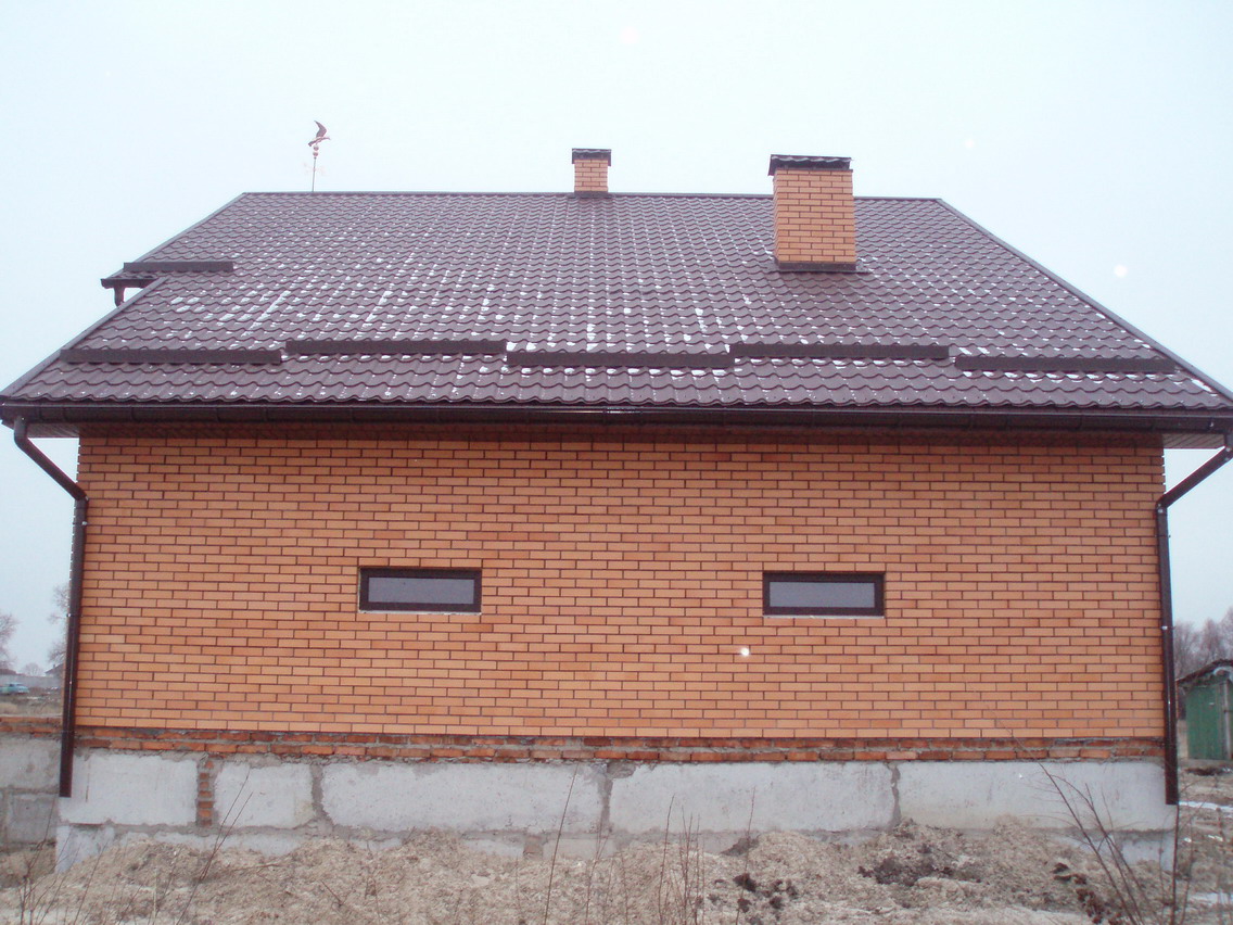

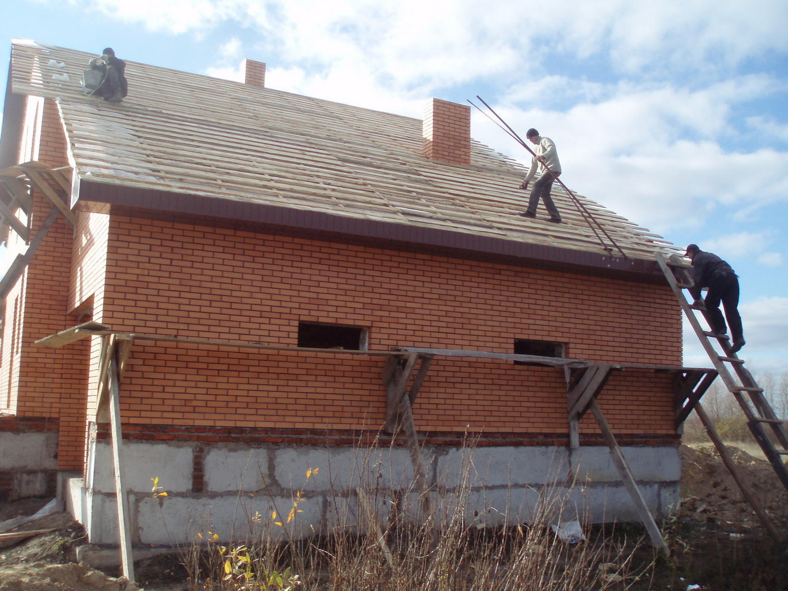

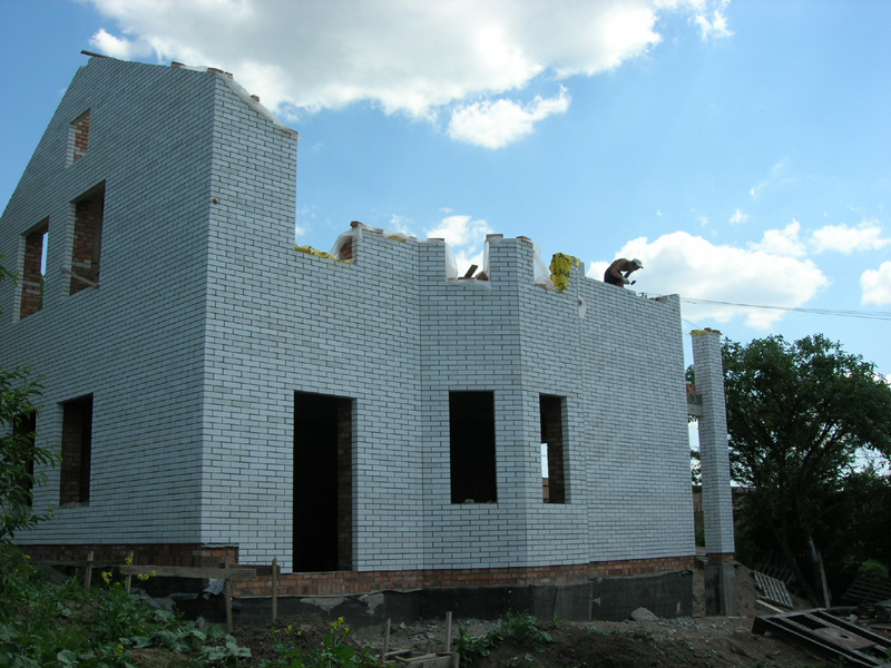

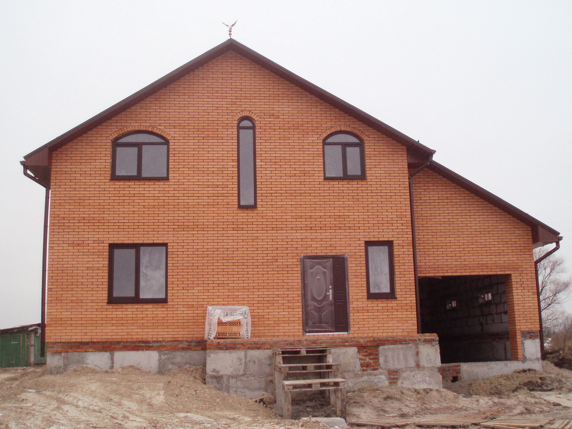

Вот уж окончено возведение коробки, сделана стропильная система, уложена гидро и паро изоляции, а также утеплитель. Ожидаем металлочерепицу, паралельно обшиваем свесы крыши, определяемся с окнами.:)
Тоже строюсь в Вишенках на ул.Боженка. Поделитесь пожалуйста, во сколько Вам обошелся полностью фундамент со всеми разными дополнительными расходами, перед тем как начали ложить коробку дома? Очень буду благодарен за информацию.:beer:

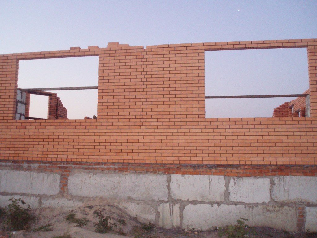

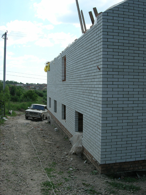

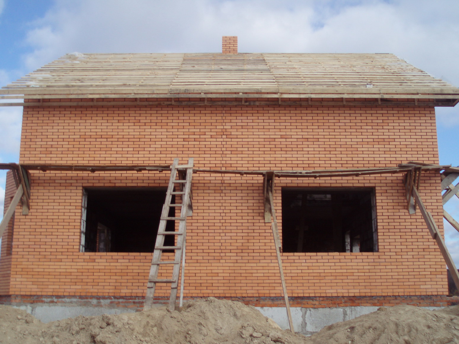

Разве кто то говорил что супер кладка? Ты "москаль" видно не монимаеш многих наших слов! Прочитай сначала весь мой пост, характеристику даного облицовочного кирпича, также прочти инфу основателя сайта о его стоительстве (Практически весь отечественный кирпич производится с размерами отличными друг от друга. То есть кирпич из одной упаковки может отличаться от кирпича с другой упаковки. Такой проблемы не существует у импортного кирпича, но его цена очень велика (6-10 гривен за штуку). Вследствие описанной выше проблемы строители при кладке будут вынуждены кое, где незначительно раздвигать либо сужать швы для того чтобы вертикальная линия кладки была прямая.
К сожалению как точно бы не рассчитывал архитектор размеры дома практически всегда в кладке присутствую вставки изображенные на фотографии. Избежать их удается только четки просчетом длины кирпича при закладке фундамента.)!
Согласен на 80%.Вставки неизбежны по нескольким причинам.Но когда они появляются после 10го ряда?!Если причина в том,что весь кирпич разный (и это облицовочный?!),то можно только сожалеть.Но с другой стороны облицовка - это ЛИЦО дома,и потратить какое-то время на сортировку разного (раз уж так вышло)кирпича,я думаю,можно было бы.
Это не критика -мысли в слух.
наезжать изволите?
мои перебирал и перемеряли. но вставки все ранво были.

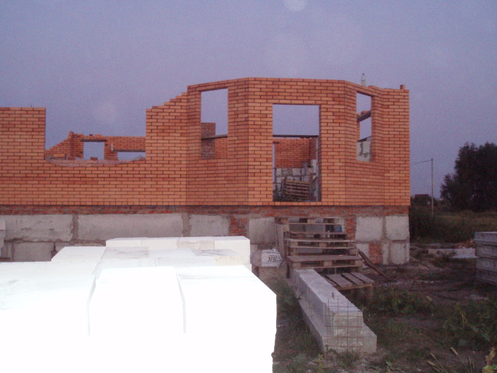

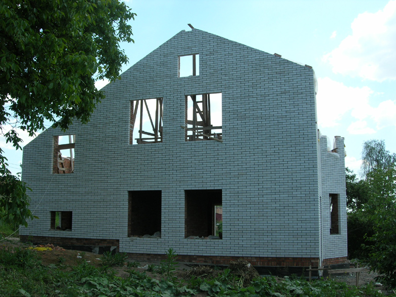

У меня вставок нет, несмотря на то, что фундамент мы заливали сами не отталкиваясь от размера кирпича. Подгонка под размер кирпича решалась замерами и свесами кирпича над цокольной частью. Все зависит от квалификации каменщика.

Вот именно с 10 ряда!!!! Ранее писал что на кладке менял бригаду, вот 1 бригада и положила 10 рядов сильно заузив вертикальные швы, поэтому 2 бригаде пришлось поновому делать раскладку кирпичей. 1 бригада как только поняла что с такими зауженными швами им кладку нормально до конца не выложить, попросила деньги в перед, после чего были посланы на х...!

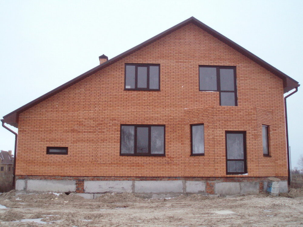

Также прошу обратить внимание именно на лицо дома (фасад), там нет вставок, с большим трудом удалось их избежать!!!
Как для кирпича СБК-Харьков данная кладка - хорошая! Даный кирпич не только гуляет в размерах но еще и кривой!8)

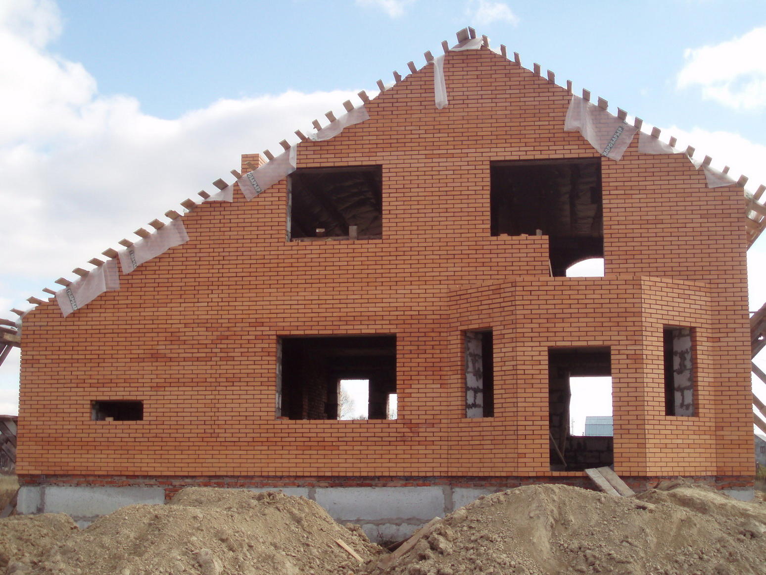

Кирпич ладыжинский силикатный.
После замеров кирпич раскладывался на фундаменте всухую, соответственно решалось на сколько свесить/убрать крайние... все швы одинаковые.
Фотографии уменьшал, если надо - залью фрагменты в лучшем разрешении.

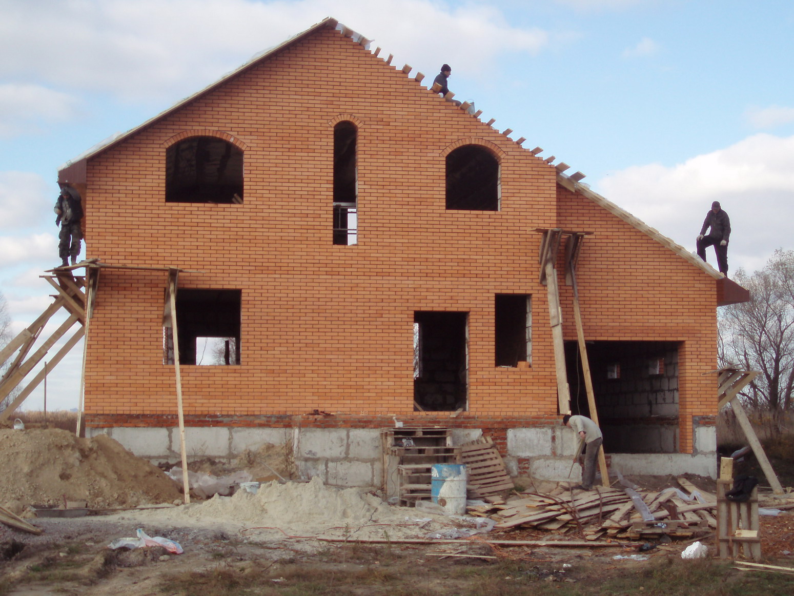

ничего кладка..
только на второй фотке угол внутрь завален.. или снято так?
ничего кладка..
Объектив такой :-)

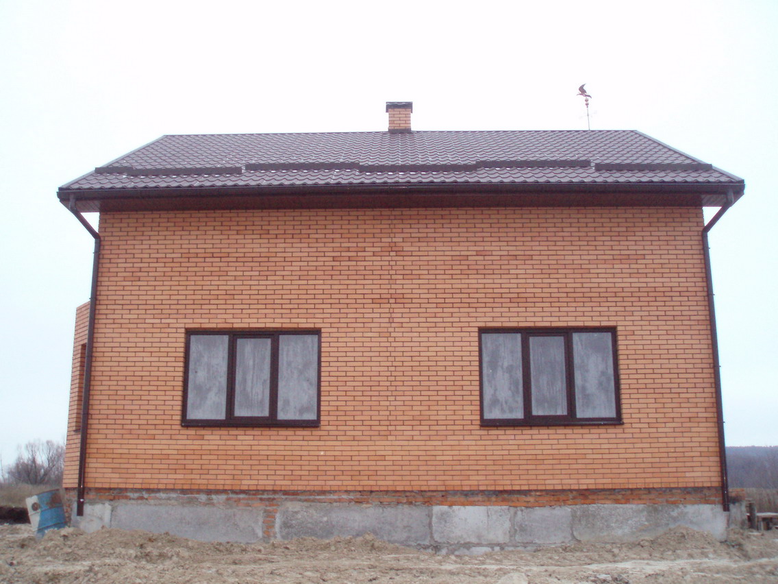

  • 4 тижні потому...

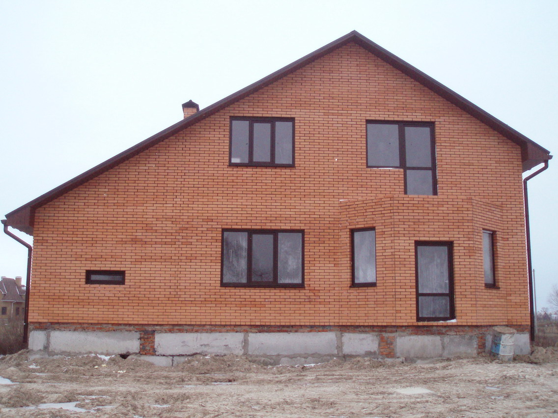

Прикручена металлочерепица, подшиты свесы крыши, установлены водосточка, окна и входная дверь! Занимаемся подсыпкой участка!
