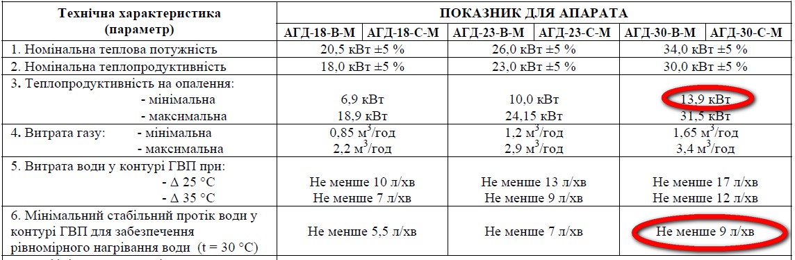

в інуструкції написано, що мінімальний протік води для стабільного підтримання температури ГВС - 10л/хв, яких в мене на 2-му поверсі чомусь немає (недостатній тиск з гідроакумулятора...чи хз)...
у 30 квт минамальная мощность около 11 квт .....а при протоке в 4 л некуда ему деть эти киловаты вот он и перегревает...это легко просчитать...

значить треба забезпечити той мінімальний протік в 9л/хв...завтра зніму змішувач, може в ньому проблема:cry:

по опаленню думаю буде в самий раз...ну буде на мінімальній потужності працювати...там модуляція від 13,9кВт...
а вот это уже проблема недорогого котла...у более дорогих более глубокая модуляция

14/1,16/30=400 л в час
Для нормального ГВС достаточно 7 литров за минуту если конечно эта колымага модулирует до 14 квт и настроена вобще
