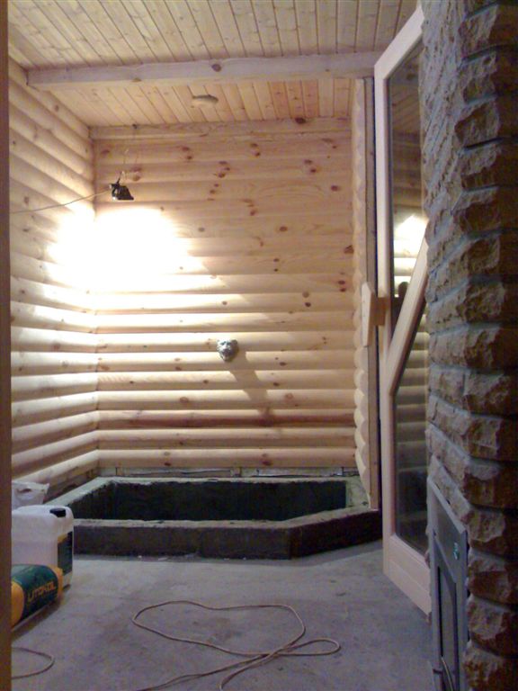

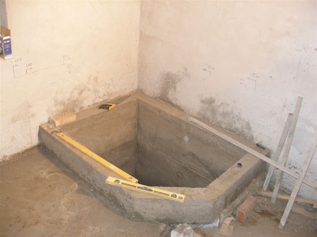

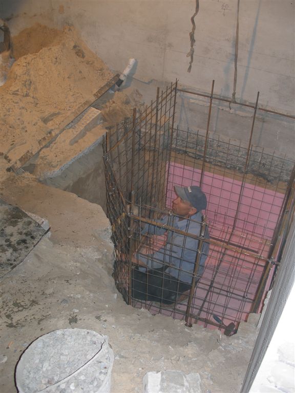

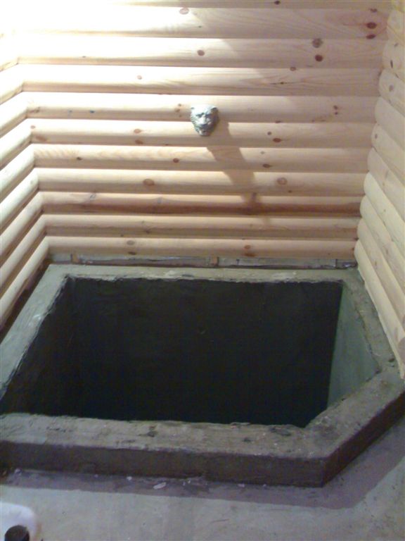

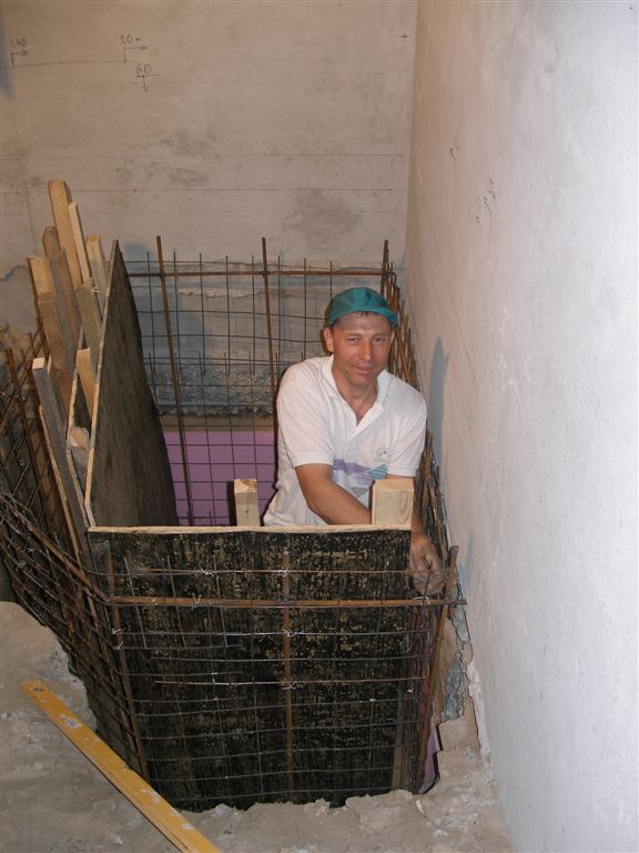

У меня тоже в помещении бетонная чаша - собственно даже не бассейн, а купель в бане. Но фотках - основные этапы строительства. В принципе - все видно. Дно - ниже уровня фундамента примерно на 80 см. Грунтовые воды - еще ниже метров на 18-20 :)
Расходы считать рано - сейчас полным ходом идет отделка - оштукатуривание чаши и на следующей неделе - будет обкладыаться мозаикой.
Заливка чаши - копейки, а дорого отделка: мозаика - Пандовская, микс под заказ, примерно 60$/кв.м, полимер для пропитки бетона, гидроизоляция + клея + затирка (эпоксидная) - очень дорого - все фирмы Литокол (напр., 5 кг затирки - 250 грн - это на 5 кв.м, жидкость для смывки - 95 грн/литр ну и т.д.).
Это при том, что площадь стен и дна чаши около 10 кв.м. Работа - 10$ - подготовка, 30$ - укладка мозаики, еле нашел ребят, т.к. малый объем.
Сейчас возникла идея, т.к. все в дереве решено, отделать бортики купели влагостойким деревом: может кто-то подскажет и даст координаты, где такое можно найти в Киеве :beer:?
