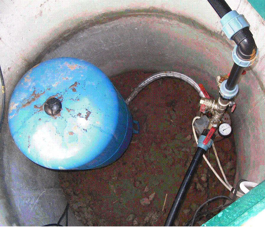

whisker Опубліковано: 9 вересня 2011 Поділитись Опубліковано: 9 вересня 2011 Подача воды в дом организована так: скважина (глубина 29м), насос Водолей, гидроаккумулятор. На фото 2 точки отбора - ввод в дом и на полив. Стоит задача выбрать и установить водяную колонку, чтобы можно было набрать воду при отсутствии электроэнергии. Кто что посоветует? Посилання на коментар Поділитися на інших сайтах More sharing options...

ruslan-antars Опубліковано: 9 вересня 2011 Поділитись Опубліковано: 9 вересня 2011 Либо купите генератор либо организуйте водоснабжение с резервной емкостью для воды - колонку вы сюда не поставите. Посилання на коментар Поділитися на інших сайтах More sharing options...
whisker Опубліковано: 9 вересня 2011 Автор Поділитись Опубліковано: 9 вересня 2011 ... колонку вы сюда не поставите. Можно узнать,почему? А генератор не подходит. Решение слишком очевидное и я бы не создавал ради этого тему. Колонка нужна именно на тот случай,когда света нет и неизвестно когда будет. В подвале есть картошка, в сарае -дрова. И всё! Поэтому нужен доступ к воде. Посилання на коментар Поділитися на інших сайтах More sharing options...

whisker Опубліковано: 9 вересня 2011 Автор Поділитись Опубліковано: 9 вересня 2011 Не помню, надо смотреть паспорт на скважину. Кажется 24м. Поставлю вопрос по-другому- с какой глубины уже нереально достать ручным насосом? Посилання на коментар Поділитися на інших сайтах More sharing options...
ruslan-antars Опубліковано: 9 вересня 2011 Поділитись Опубліковано: 9 вересня 2011 Можно узнать,почему? Потому что у ручных поршневых насосов глубина всасывания 8-9 метров. Если стоит Водолей - то статический уровень воды скорее всего больше этих самых 9 метров. Всякие экзотические варианты типа погружения двух труб или штанговых насосов не подойдут по простой причине - вместе с электрическим насосом в скважине он не поместится. Посилання на коментар Поділитися на інших сайтах More sharing options...
whisker Опубліковано: 9 вересня 2011 Автор Поділитись Опубліковано: 9 вересня 2011 Потому что у ручных поршневых насосов глубина всасывания 8-9 метров. Хорошо, что вы скажете по варианту 2 этой статьи? www.delaysam.ru/sadtech/sadtech6.html Посилання на коментар Поділитися на інших сайтах More sharing options...
ruslan-antars Опубліковано: 9 вересня 2011 Поділитись Опубліковано: 9 вересня 2011 Хорошо, что вы скажете по варианту 2 этой статьи? www.delaysam.ru/sadtech/sadtech6.html Ну во второй половине статьи и описывается своеобразный штанговый насос. Почему он вам не подойдет я уже написал. Посилання на коментар Поділитися на інших сайтах More sharing options...
