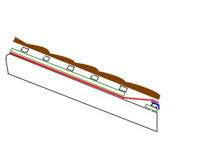

отвод влаги с подкровельного гидробрьера
u74
Многое зависит от того, будет ли водосток, какое крепление желоба.
Первый вариант наиболее распространенный, если желоб монтируется до укладки покрытия.
Второй вариант - для 2х капельников (нижний как Вы показали, а верхний из-под покрытия)
Оба варианта имеют право на жизнь
Водосток будет, монтировать его буду к лобовой доске в следующем году. Сейчас только капельник вместе с метало черепицей.

Вы сами себе роете яму: потом водосток Вы смонтируете либо низко, и вода потоком будет перелетать его, либо изуродуете капельник.
Позвольте совет: смонтируйте желоба сразу. Потом будет наааамного геморройнее.
Конечно можно применить конструкцию без верхнего капельника в принципе, упростив себе задачу на будущий монтаж, однако этим Вы открываете доступ к лобовой доске на предмет её замокания, а она есть несущий элемент вашего водостока.
Выбор за Вами ;)
Я и сам понимаю что смонтировать все сразу лучше, но сейчас нет такой возможности, так как дом два полных этажа и нет лесов (думал в следующем году вместе с подсофитом смонтировать водосток после отделки стен), а накрыть на зиму точно надо.
Так как же поступить? Оставить 1 вариант, достаточна ли будет вентиляция или что то переделать?
Народ, так какой вариант правильный? Первый или второй?
