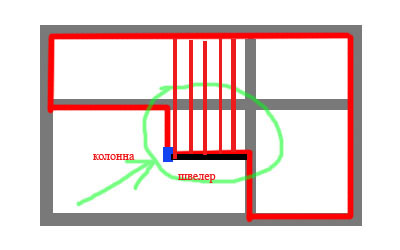

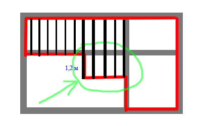

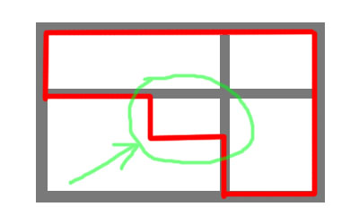

У меня вопрос.
На схеме серой линией нарисованы стены, вид сверху.
Красной, перекрытие второго этажа.
Зеленый цвет, это "балкончик" к которому подходит лестница.
Внимание вопрос, как сделать такой "балкончик" если перекрытие планируется из теривы? понятно что с самой теривы не сделаешь. Нужен фрагмент монолита но как завести арматуру что бы это все держалось? Кто то делал подобные вылеты?

Желательно чтобы подали реальные размеры всех комнат.Но вкраце отвечу :есть три решения
1)если ваш балкончик будет до 1,2м то можна консолью выкинуть балки с соседней комнаты (на рисунке верхняя комната),при этом ширину балкончика необходимо подогнать к размеру кратному 0,6-это шаг балки
2)если же больше 1,2м,то внизу необходимо установить опорную колонну,далее соединить колонну с стеной швелером,на который будет опираться второй край балки,либо входить в него.
3)если же колонна нежелательна,тогда через всю верхнюю комнату прокладываете швелер и консолью выкидываете нужный вам размер.
швелер в комнате загоните в бетон вместе с теривой,а консоль либо замонолитете,либо снова теривой.При этом балки теривы вы сможете вложить в полочку швелера-так делают в большинстве.Предупреждаю консоль в даном варианте не должна быть более трети всей длины швелера,иначе -снова колонна.
