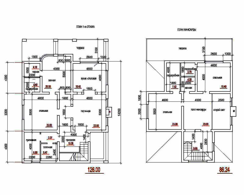

вот наконец выбрала проект.Покритикуйте
Mia
Да зачем по отдельности отапливать 2 этажа двумя котлами?
я так не писала. Второй котел твердотопливный - резервный в случае выхода из строя газового, отсутствия газа или электричества (Форумчане писали, что генератор при отсутствии света не поможет, когда отрубает свет, то через время и газ исчезает.)
...(Форумчане писали, что генератор при отсутствии света не поможет, когда отрубает свет, то через время и газ исчезает.)
Бред полнейший, где это вы прочли такое?
Прежде чем быть категоричным, прочитайте ветку Jarik, он писал, что когда отключали надолго свет, то отключали и газ.
В моем понимании Сауна - это почти ритуал на пару часов... В Вашем варианте дома - это просто прибор для процедур.... Тоесть. на мой взгляд, немного нехватает места отдыха рядом с сауной.
Может у Вас уже есть исправленные планы?
Да, большая ванная на 2 этаже мне совсем не нужна. Сейчас работаем над изменениями.
А вот по поводу комнаты отдыха после сауны- тут наверное скорее дело привычки , кто как любит .
Турецкая парная для нас не ритуал, а привычное дело , потому ванной комнаты думаю в 20 метров с большой круглой ванной и спа на террасе будет достаточно.
Думаю для посиделок хватит нашего 1 этажа + террасы...?

да и еще стену на первом эт. между спальней и камин. залом перенести левее и выровнять со стеной что граничит с лест клеткой (будет жостче и легче выполнить перекрытие )
не поняла ..(( на первом этаже между спальней и гостиной с камином нет общей стены!!
Гостиная граничит с кухней!! Либо я что то не понимаю((
в спальне первого этажа есть шкаф он стоит у перегородки с дверным проемом, эта перегородка станет стеной а параллельно ей следующая стена исчезает там всего лиш балкон

Вот и новые планы. Пока без фасадов.
Уменьшили 2 этаж, так как на нашу небольшую семью такой большой дом не нужен.
Мне конечно еще не хватает кладовки рядом с кухней, да и постирочную хотелось бы недалеко от кухни иметь.
Но как говорят :Всё и сразу не бывает" ....(

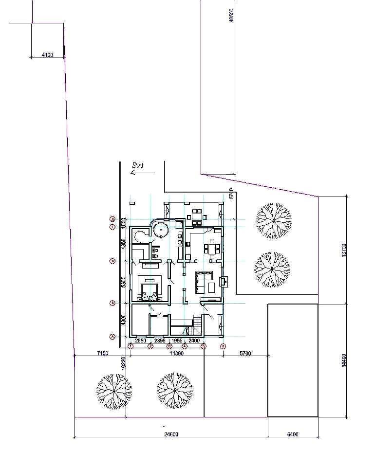

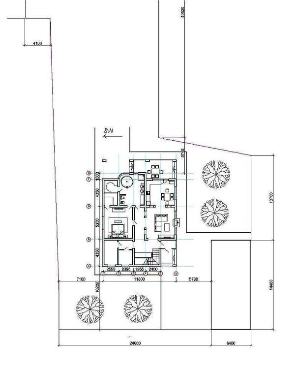

Mia, у вас участок уже есть? Покажите ваши планы вместе с участком, укажите стороны света. А то всякие приколы бывают.
А план участка есть на 1 странице этой темы.Там же где и начальные планировки. а стороны света, хм...не знаю как дорисовать в этом формате. Попробую(
Вот архитекторы дали разбивочны план осей ..
Змінено користувачем Mia
