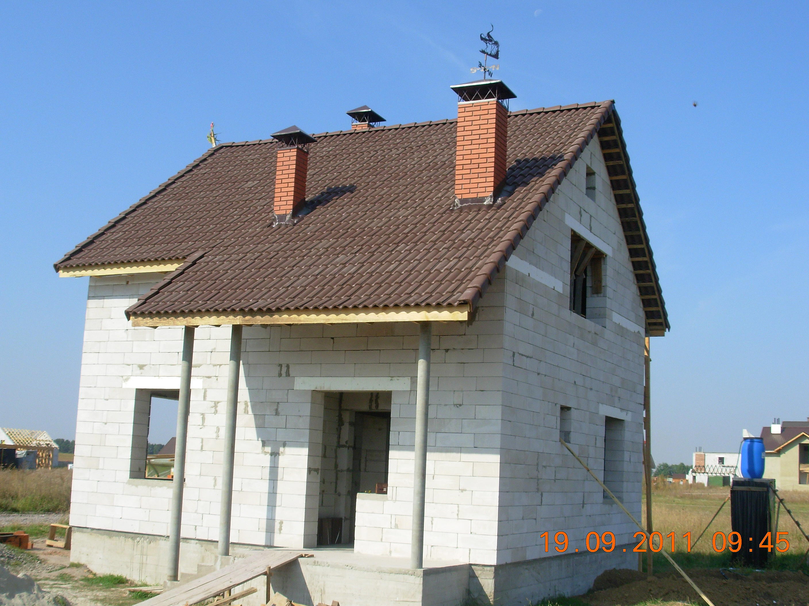

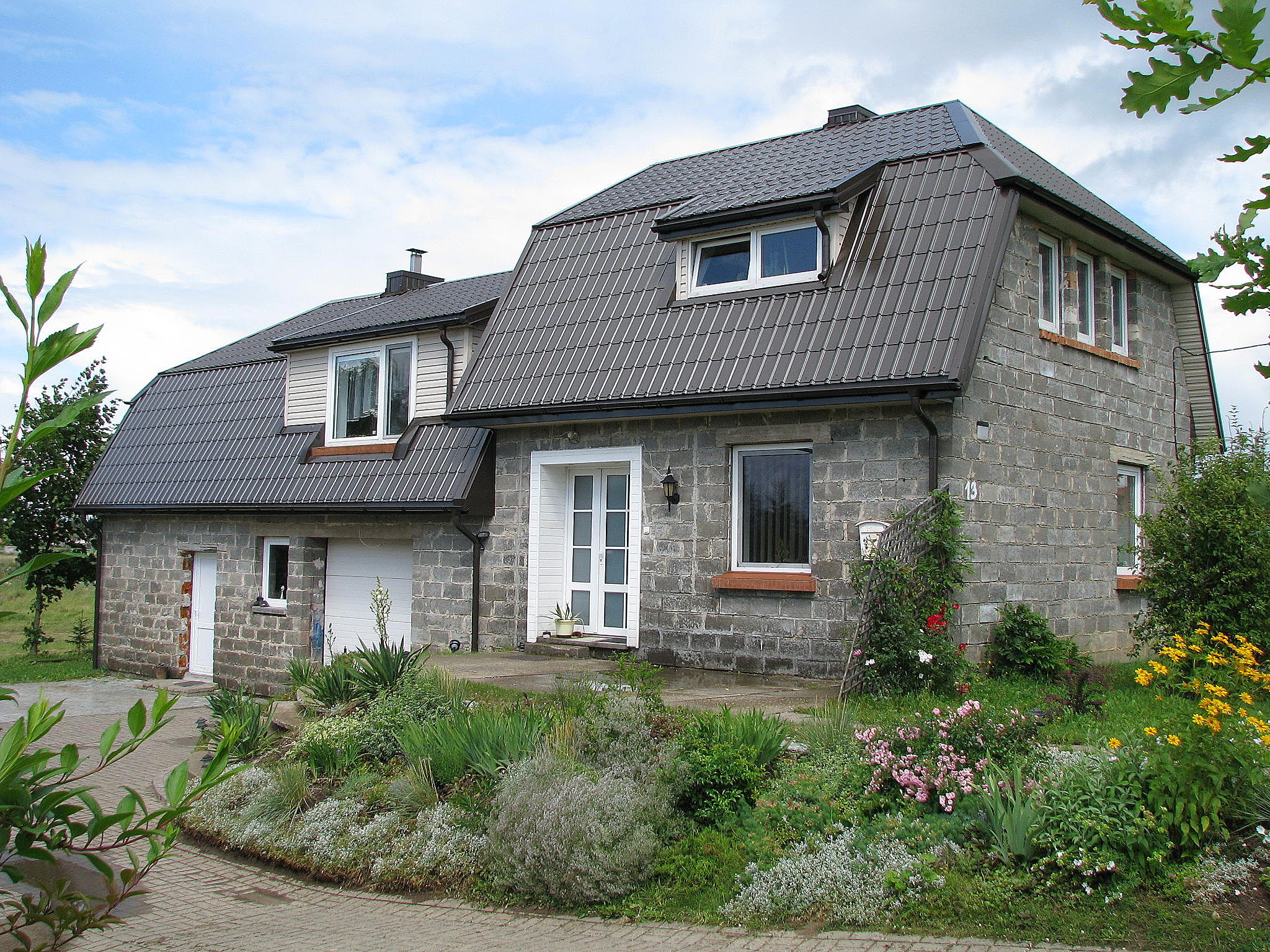

Tanuka Опубліковано: 19 вересня 2011 Поділитись Опубліковано: 19 вересня 2011 Всем привет. Вот изучала темку "фото крыш" и увидев фотку такого вот домика решила что мой маленький домик будет хорош вот с такой насыпкой. Я понимаю, что люди строились с учетом ландшафта, но уж очень хочется что то типа того. Подскажите порядок действий Посилання на коментар Поділитися на інших сайтах More sharing options...
Tanuka Опубліковано: 19 вересня 2011 Автор Поділитись Опубліковано: 19 вересня 2011 А вот так выглядит мой домик.Участок относительно ровный. И вообще идея реализуема? Или реализуема но бессмысленна? Посилання на коментар Поділитися на інших сайтах More sharing options...

Tanuka Опубліковано: 20 вересня 2011 Автор Поділитись Опубліковано: 20 вересня 2011 Вопрос утепления поке не обсуждается. Сосед роет цоколь, землю за могорыч отдает. Интересует чем обработать фундамент перед подсыпкой и устройство отмостки при таком уклоне. Посилання на коментар Поділитися на інших сайтах More sharing options...
Технолог Опубліковано: 20 вересня 2011 Поділитись Опубліковано: 20 вересня 2011 Сделайте хорошую гидроизоляцию. Посилання на коментар Поділитися на інших сайтах More sharing options...
Tanuka Опубліковано: 20 вересня 2011 Автор Поділитись Опубліковано: 20 вересня 2011 В сысле тогда отмостку можно не делать? Посилання на коментар Поділитися на інших сайтах More sharing options...
Jagged Опубліковано: 20 вересня 2011 Поділитись Опубліковано: 20 вересня 2011 www.geoliga.ru/services/otmostka/ не знаю насколько правда, может там просто всё усугубили для рекламы своих работ, но всё же.. как бы сначала надо задать вопрос - что делает отмостка? я так понял она уменьшает количество влаги от фундамента, хотя если есть водостоки не знаю зачем она, если утеплена - уменьшение промерзания земли под фундаментом(если тот не глубокий), чтобы тот не трескался и не двигался... хрен его знает зачем она нужна - тем более в таком виде как её везде рисуют - можно подумать под ней не собирается влага... темболее если грунтовые воды высоко... сам сейчас буду делать, а зачем сам не знаю))) сказали на форуме - надо делать метровую... ну я её как дорожку буду использовать, вы тоже сделайте - будет дорожка бетонная )) может для того, чтобы влага от фундамента не шла на землю? рубероидом хорошим закатайте фундамент снаружи где землю кидать будете, и ещё может в плоскости земли? да тут такие же все строители как и вы))) кто на что горазд)) проклейте смолой... - вот и гидроизоляция ... хотя пишут рубероид в земле гниёт)) надо у китайцев спросить как "они" китайскую стену строили - стоит не рушится... узнать какая там отмостка... какие пропорции цемента... )) а так если насыпите то в подвале у вас будет хорошо - зимой тепло, летом прохладно.. 1 Посилання на коментар Поділитися на інших сайтах More sharing options...

Tanuka Опубліковано: 20 вересня 2011 Автор Поділитись Опубліковано: 20 вересня 2011 Китайцев можно спросить, а есче иудеев, часть храма Соломона (Стена плача) тоже стоит хоть бы хны. Я спрашиваю чем обработать фундамент , потому как строители уехали уже и мы решили фундамент с мужем сами гидроизолировать.( подвала нет). Решили что несложно. Почитали про битумную мастику но цена слегка кусается. под нее и праймер нужен. Рубероидом будет дешевле? А может кто знает недорогую мастику? Посилання на коментар Поділитися на інших сайтах More sharing options...
фи@лка Опубліковано: 20 вересня 2011 Поділитись Опубліковано: 20 вересня 2011 у меня рядом с работой строится здание, скорее всего автосалон, там по идее подвальный этаж, снаружи бетон почти полностью прокрасили битумом (так еще иногда цоколь красят, с добавлением бензина), потом все это засыпали землей. Высота под землей метра 3...Наверно можно и вам так на крайний случай сделать 1 Посилання на коментар Поділитися на інших сайтах More sharing options...
Jagged Опубліковано: 20 вересня 2011 Поділитись Опубліковано: 20 вересня 2011 (ссылка устарела) это она? Вам дали гарантию на сколько? а дерево торчащее на улицу я бы олифой покрыл ну и закрыть его чем-нибудь... а то сгниёт со временем... Посилання на коментар Поділитися на інших сайтах More sharing options...
