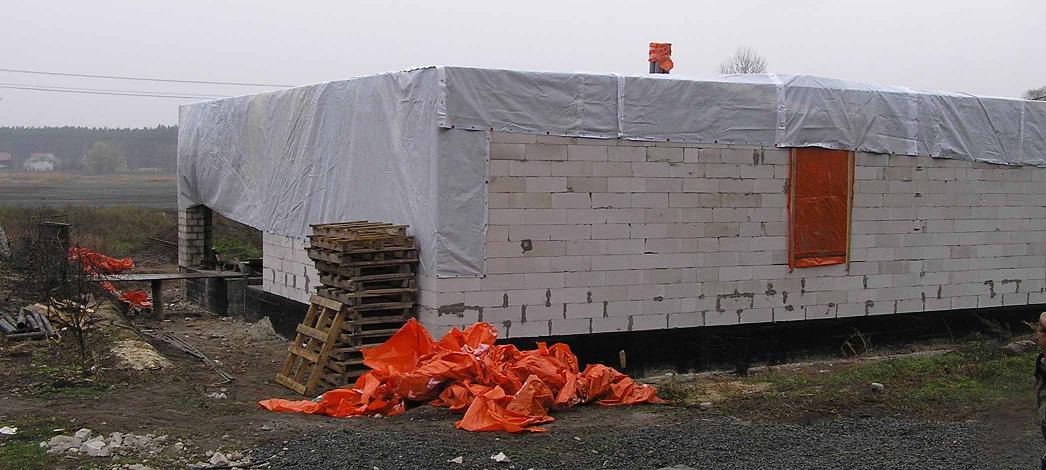

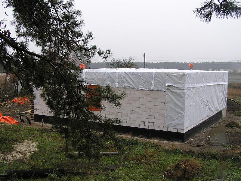

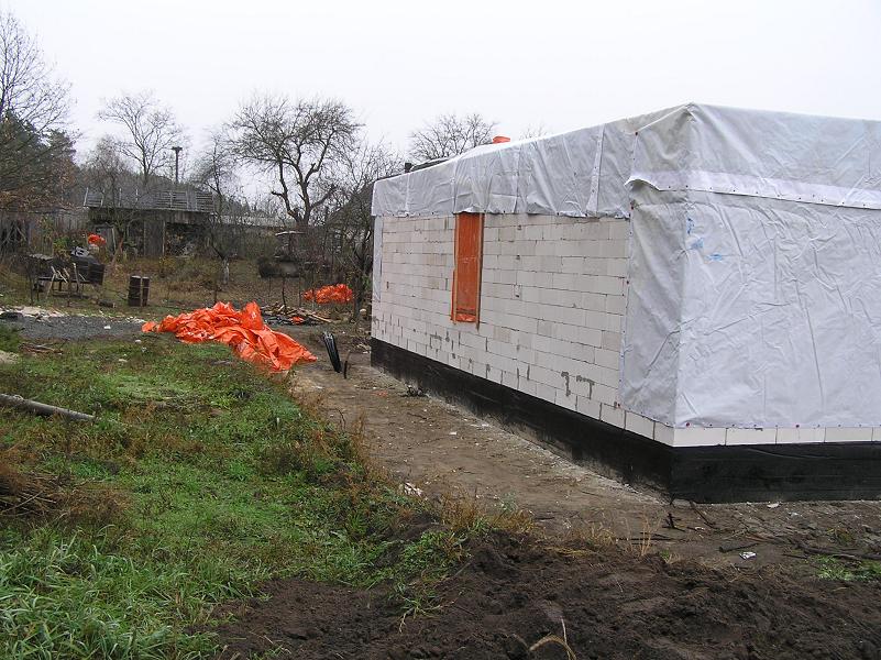

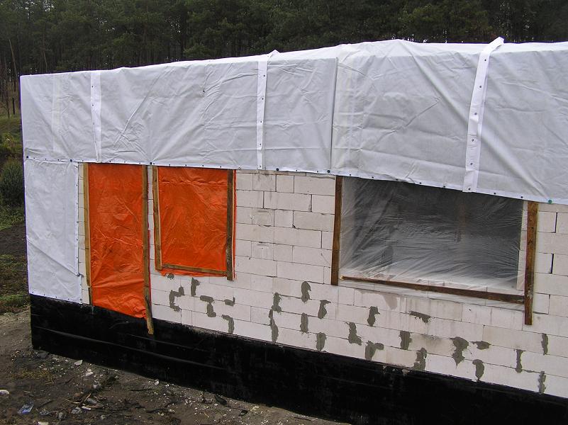

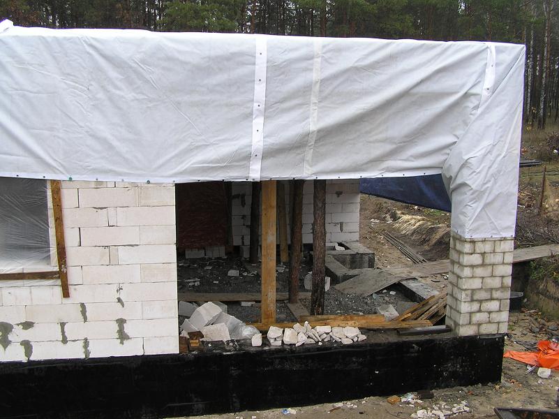

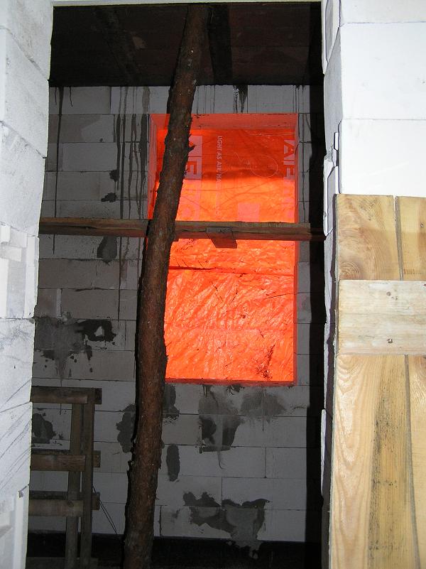

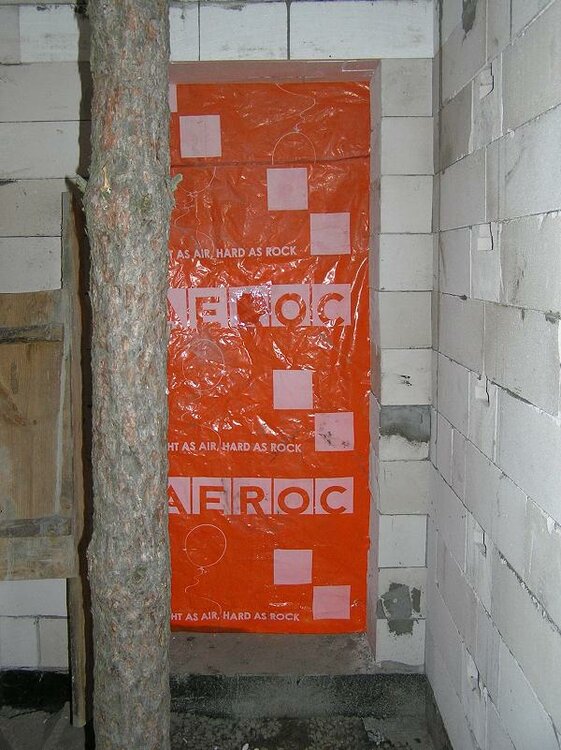

А я везде, где можно использовал пленку от газобетона. Она прочная и главное даром.
Так она только на окна и годится.
у меня блоки две зимы зимовали, некоторые без пленки, ничего им не было, правда строители их только вдвоем поднять могут, влаги набрали.

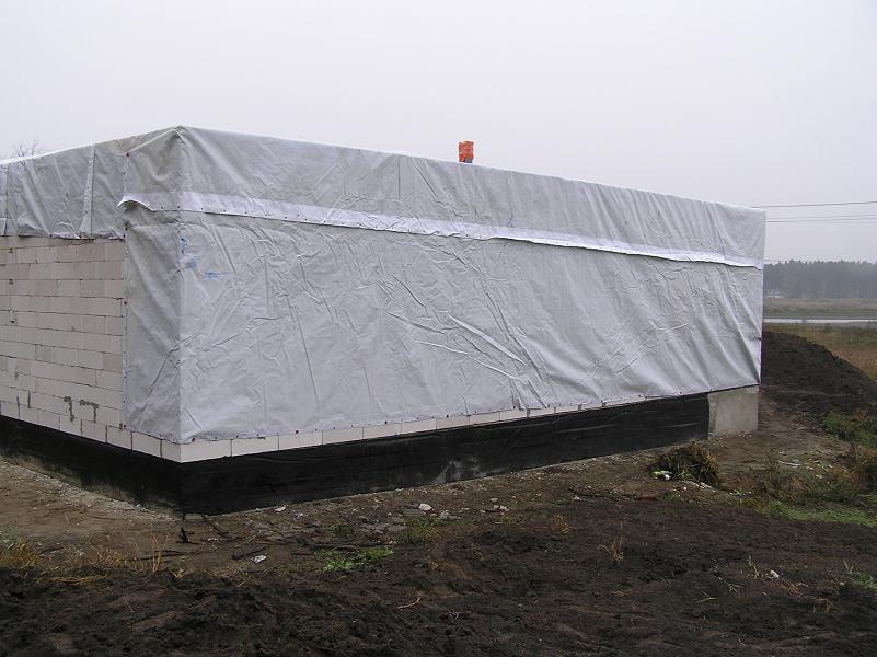

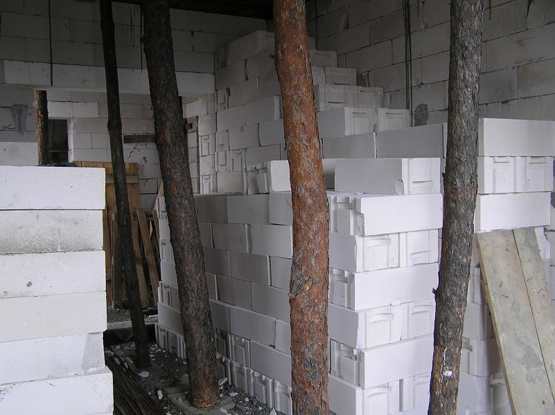

Я вовсем стараюсь держать порядок.
Стройка на даном етапе закончена, до какого времени неизвестно лето-осень 2009. По этому все стройматериалы перенесли в дом: газоблок, Териву, арматуру, сетку, остатки пенопласта, дерево и строит. отходы, по максисмуму. Инструмент к себе на склад, клей в сухое место.

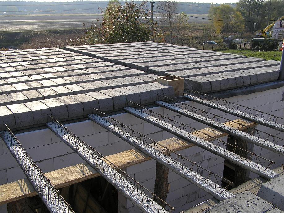

Вчера и сегодня заливают перемычки дверных проемов.
Фото отчет:
[ATTACH]9582[/ATTACH] [ATTACH]9583[/ATTACH] [ATTACH]9584[/ATTACH][ATTACH]9585[/ATTACH] [ATTACH]9586[/ATTACH]
Утепляли ПСБ-С 35 (100мм., 30мм.) (брал в Belayla, Юля)
Бетон делали М250 +пластификатор Беветол+фибра Изомат (брал в ЭКСО, Propeller)
Метал: швелер гнутий 160х60х3.0 (или 120х50х3.0)
арматура ф12 вязали ч/з 200мм.
Пенопласт нормально держится за бетон?
Гнутый швеллер специально или какой был?

Пенопласт держится прекрасно, сам можешь проверить, замешай и выложи на пенопласт и через несколько дней проведи испытания.
Гнутый швеллер брал на балку, которая опирается на колону. Но его вид внушил пустить его на длинные перемычки, а на балку взял №18 двутавр

В териву (в середину) ничего не нужно заливать.
1. У Вас есть система Терива: блоки пустотные и балкы.
2. По схеме раскладки раставляете балки (растояние между ними 60см.) (№59-60 сообщ.)
3. Ставите подпорки под балки, чтобы не прогнулися под весом блоков.
4. раставляете блоки, на блоки ставать очень опасно, могут лопнуть.
5. Пустоты в блоках закрываете, чтобы бетон не смог затечь. (№61)
6. Дальше арматура и сетка по проекту.
7. Готовим бетон и заливаем промежутки между блоками и балками (пока не получиться ровная площадка). (№72)
8. Потом по ровной поверхности делаем бетонную стяжку (3-6см.) (№75)
Сумму пока не подсчитывал. Посмотрите фото. Если не понятно спрашивайте...
