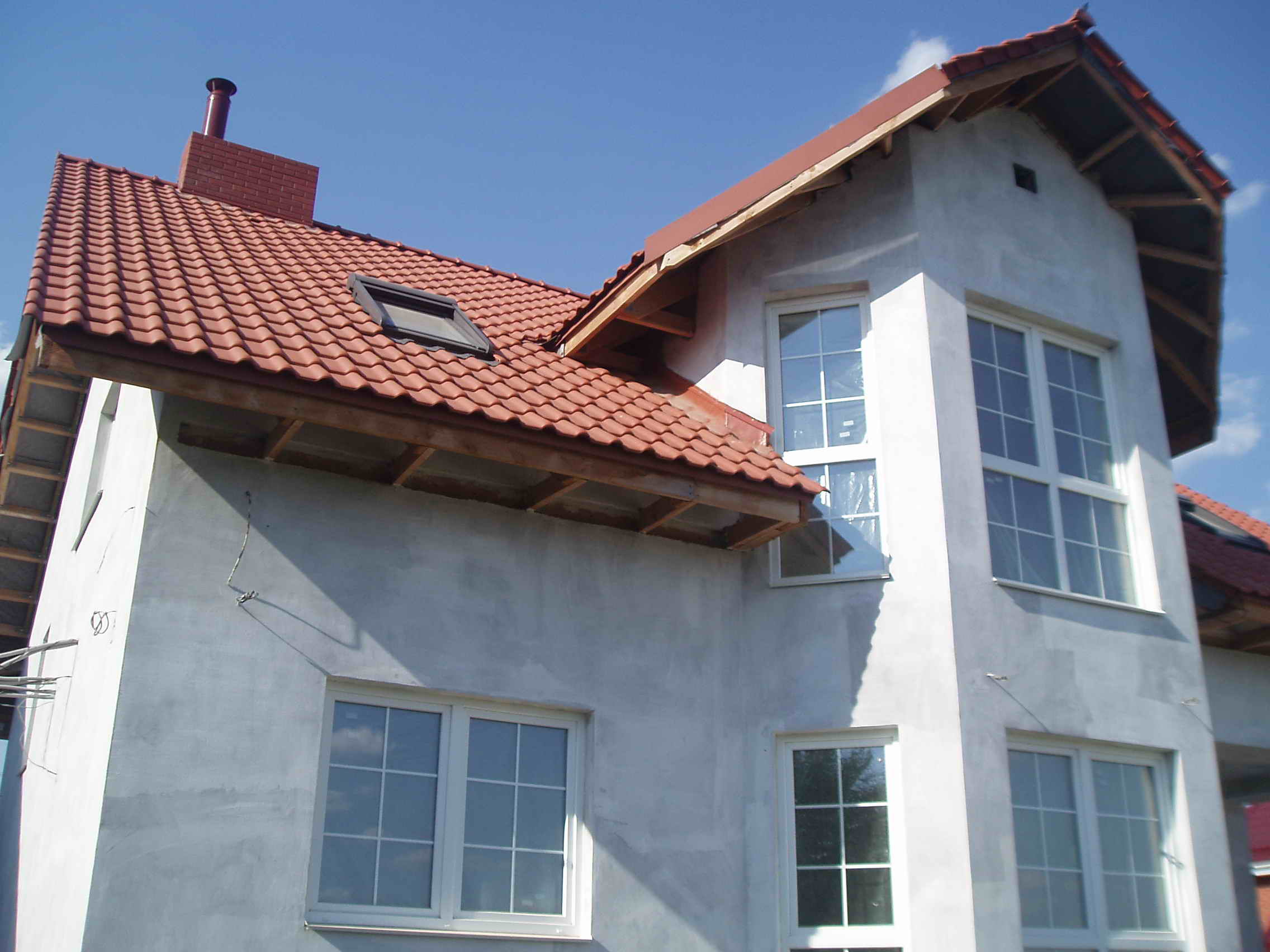

Подшивка крыши из металлочерепицы из дерева.
Bigfish
дуб отлично смотрится но простоит он лет 10 не больше.
В Пирогово вроде больше простоял;)
Можно и просто использовать сосну и хорошую систему для защиты древесины!!!

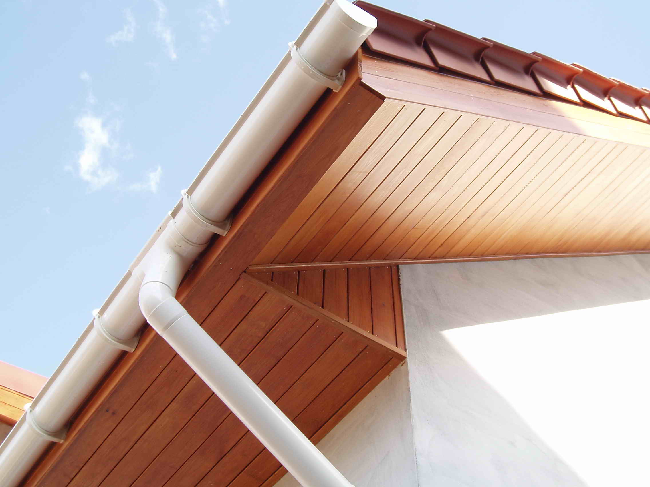

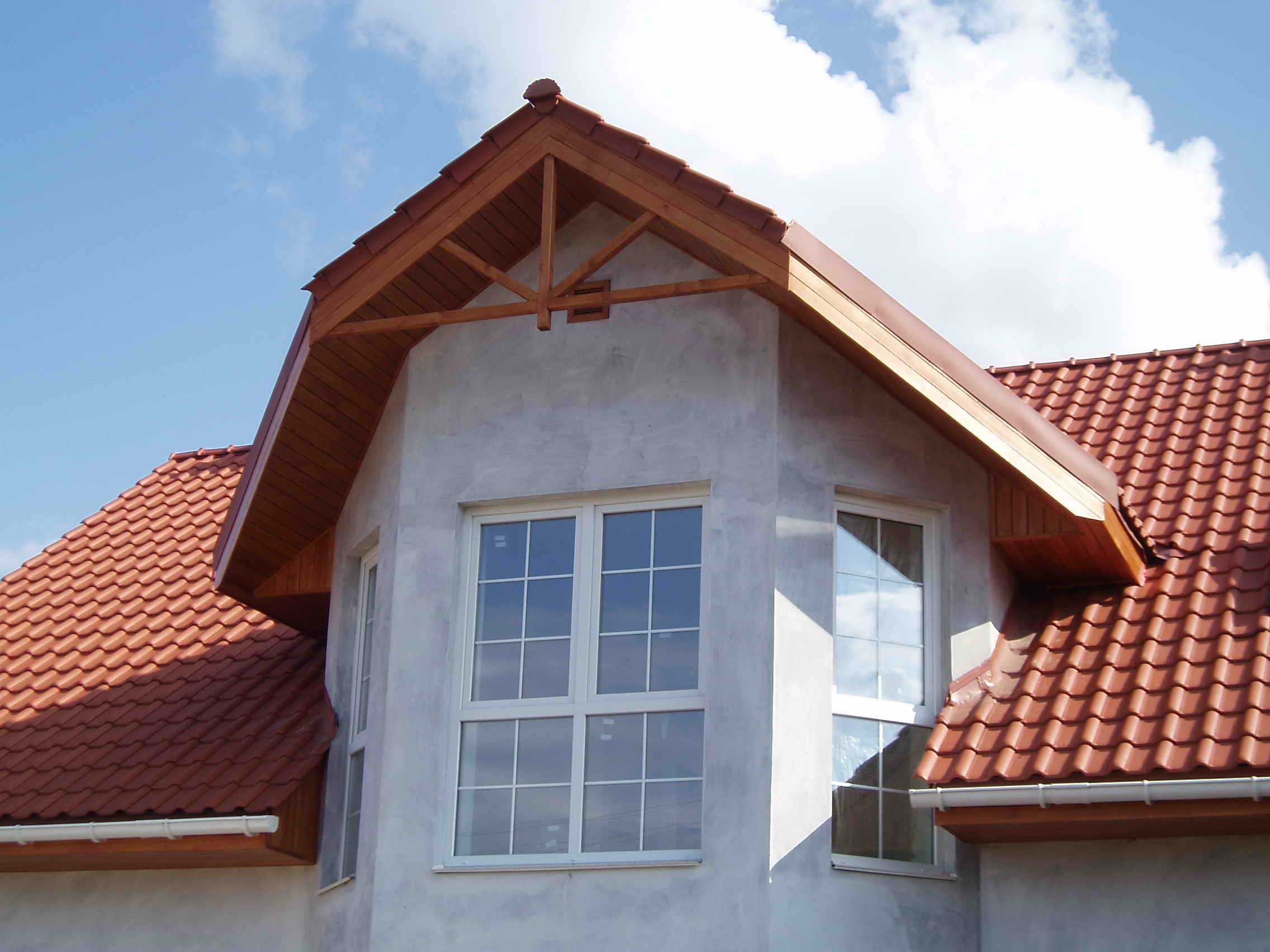

На фото: дом до и после подшива свесов.

На фото использовалась подшивная доска нашего производства 13*95мм.

Простоит точно больше 10 лет, но обновлять надо будет через 4-5лет точно...Разве что использовать ДПК (древесно-полимерный композит):)

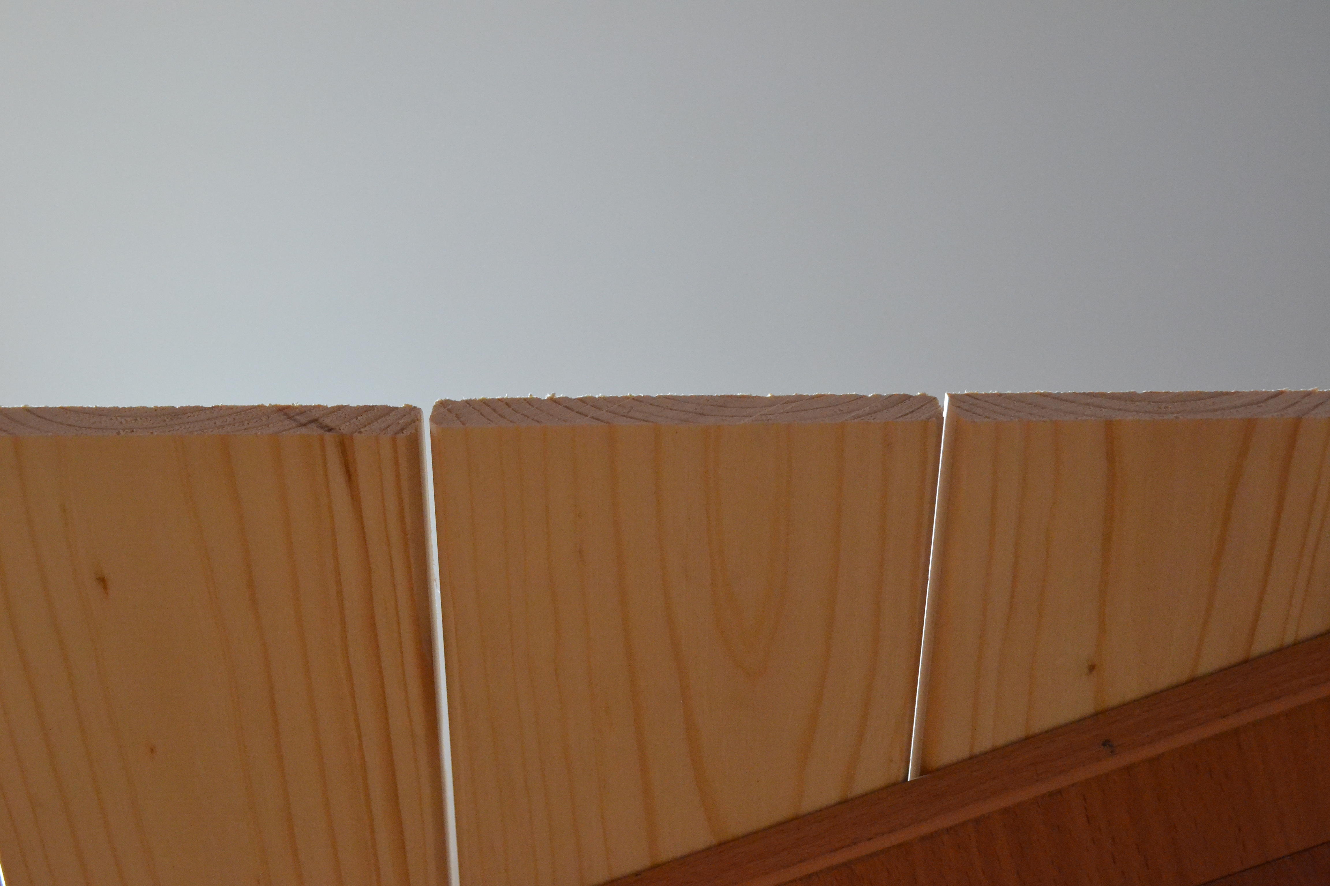

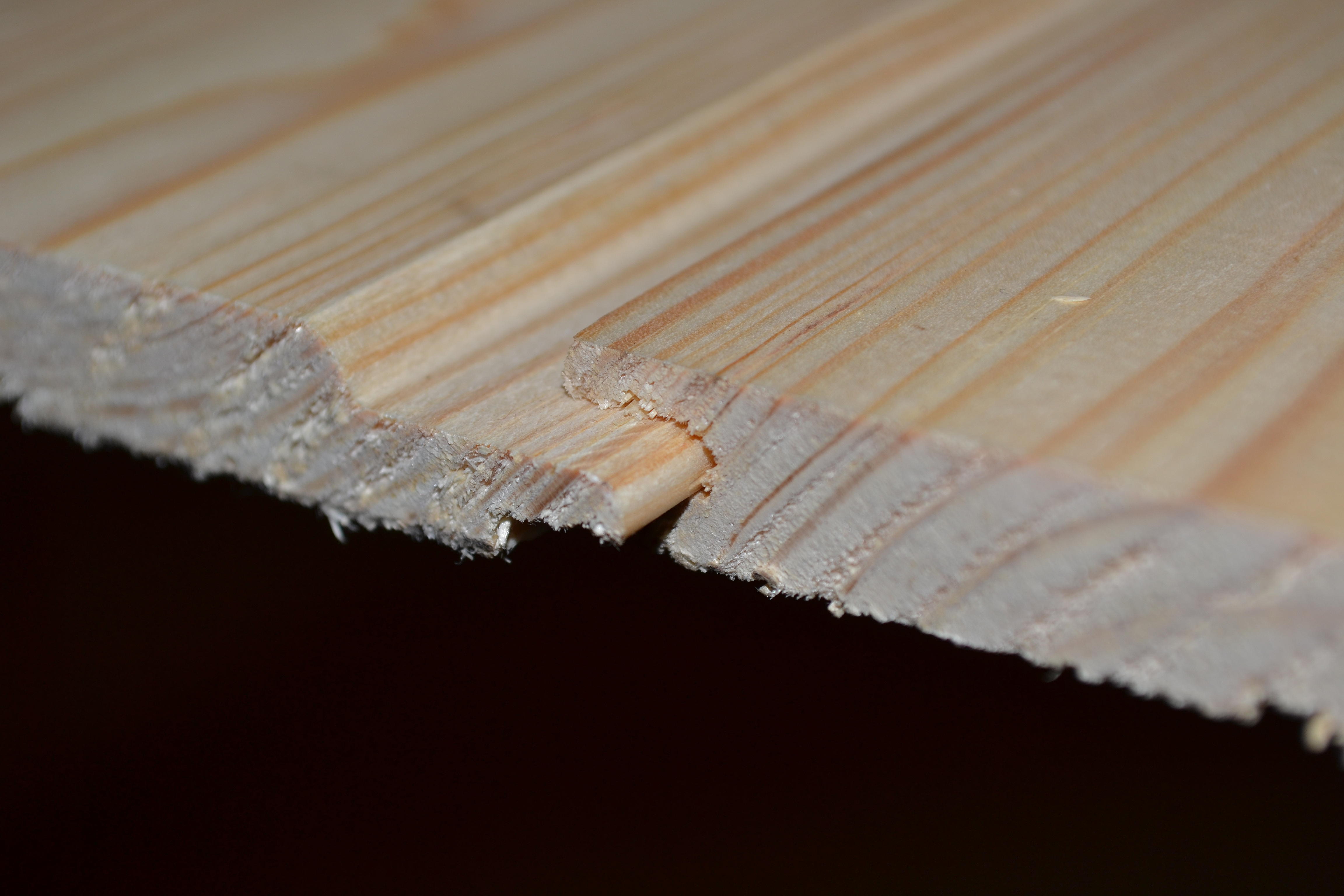

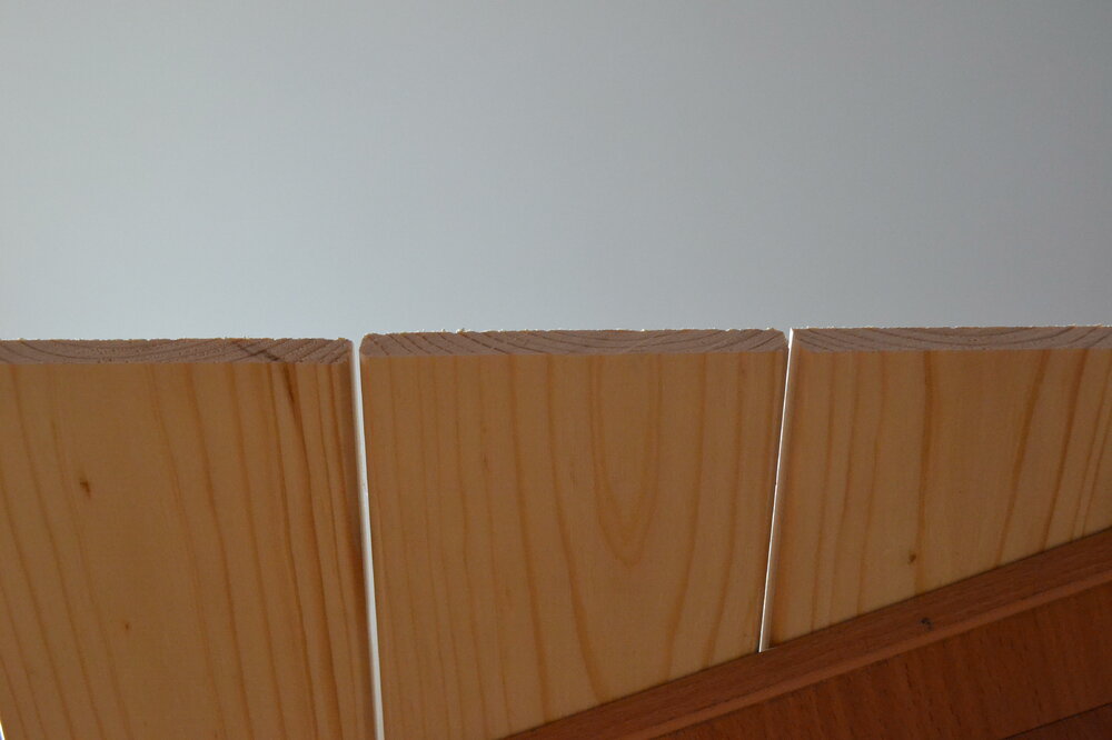

а чем отличается подшивная доска от евровагоники? на вашем сайте профиля я не увидел
а нету ли у вас фото через 4-5 лет? что станет до предпологаемого обновления?
В подшивной доске нет пазо-гребневого соединения
Вот такого:
