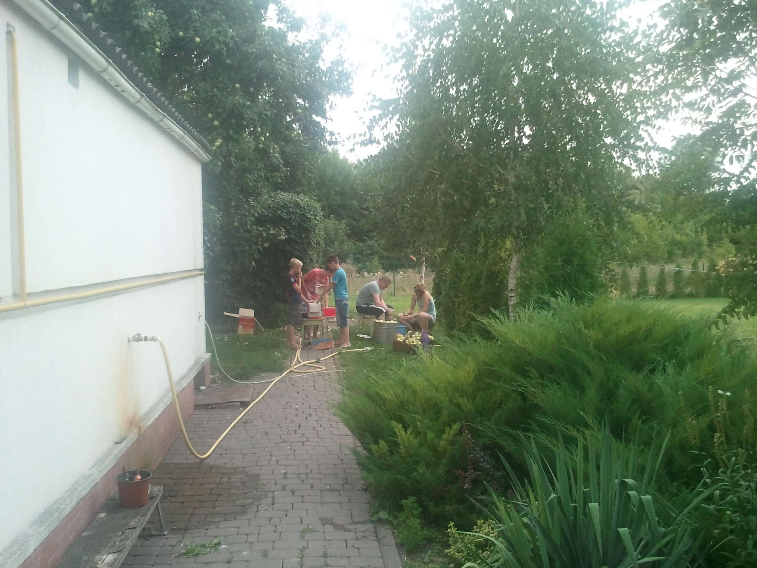

Сегодня взяли ~60л. И 7корзин яблок осталось, не осилили.
Оператором поработали Денис, Андрей, Алексей и Антон - один толкатель держал, второй яблоки бросал, третий жмых сбрасывал, четвёртый сок выливал)

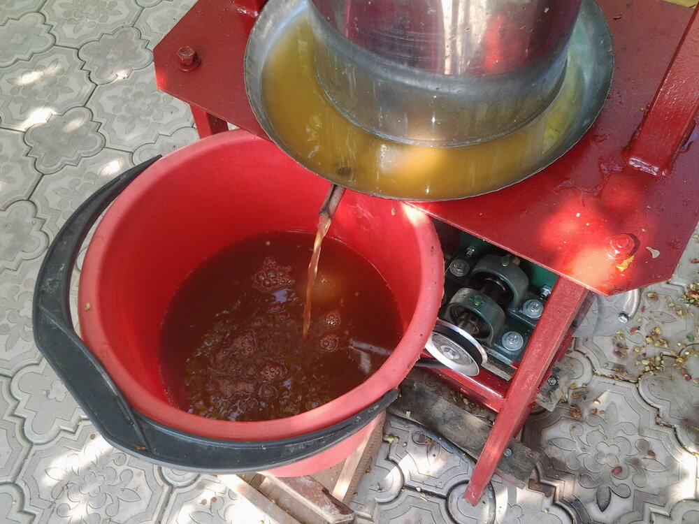

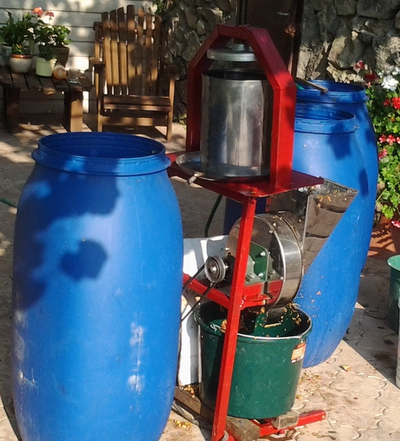

- терка дисковая, нержавейка, с 3х-фазным двигателем 1,8кВт: ведро яблок "съедает" за пол-минуты.
- пресс тоже НЖ: тут не все так быстро, но, зато качественно.

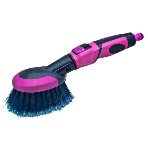

(жаль, в комплекте нет щёточки)
Если моете со шланга попробуйте такого плана щетку на шланг
