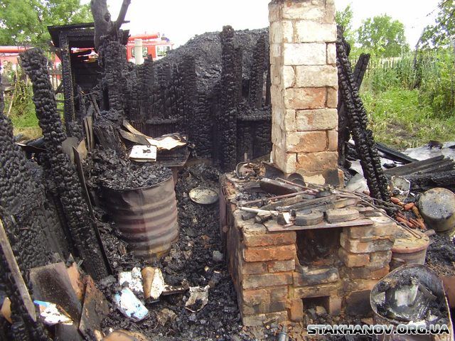

Наглядная демонстрация что бывает с дымоходами здесь. :o А ведь мог и дом сгореть...
И сгорел. Что-то было неправильной конструкции.
в целях экономии положили кирпич на "руба" . Плюс скорее всего стропила прошли без разделки . Пока подтапливали - было хорошо , а когда протопили - сгорели .
речь вообще шла о температуре в трубе камина .
А вы не знаете что именно? :rolleyes:
Печь с металлическим настилом, пламя из-под настила идёт прямо в дымоход, который сложен на ребро. Печь-прямоточка, температура внутри этого дымохода как раз такая, чтобы вызвать подъём кирпича и нарушение растворных швов, что в результате дало щели в этих швах.
С вероятностью 99,9% дымоход через потолок был проведён без достаточной теплоизоляции от деревянного перекрытия. Кирпич от нагрева в дымоходе раскалился до такой температуры, что дерево загорелось и всё буйным пламенем сгорело.
Строили "знатоки" печного дела. Подобных вещей я много перевидел. :(
Труба из нержавейки внутри дымохода размягчилась от пламени, как пластик в горячей воде, и тягой в этой трубе её схлопнуло. :o
А в металлическом камине продолжало всё гореть... И куда пламя и дым стали деваться? Вероятно, даже кварцевое стекло такой нагрев не способно было выдержать... :o
Судя по черноте снаружи этого сэндвича и по оплавлению теплоизоляции у наружной трубы, всё благополучно сгорело. :o
