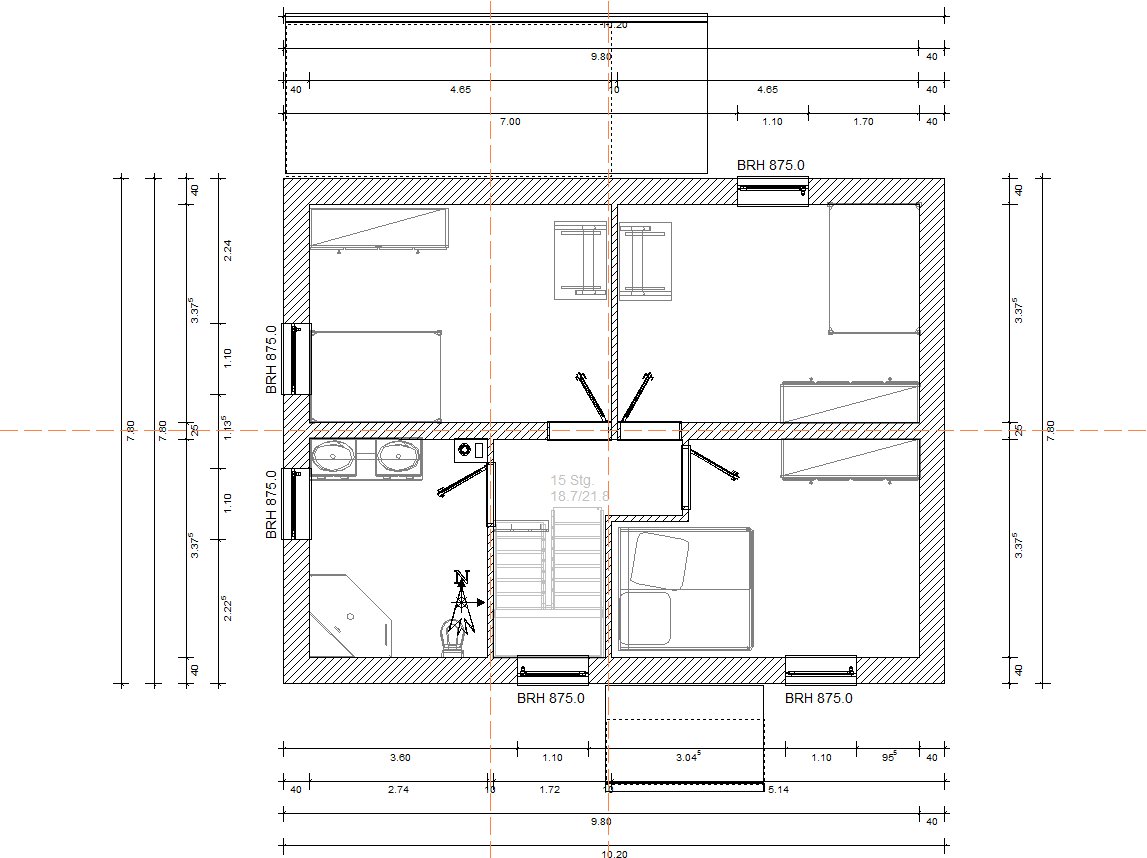

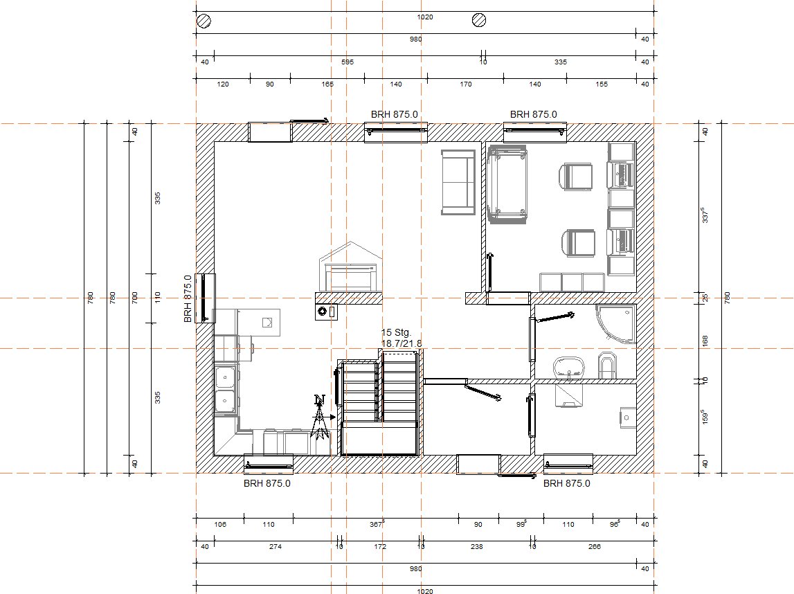

Оцените проект, пожалуйста.

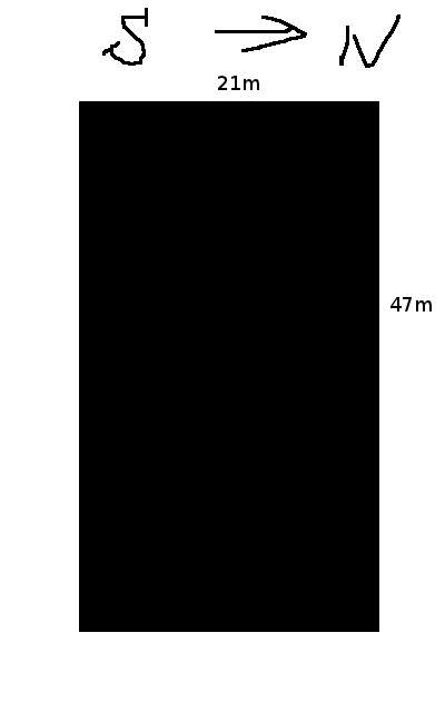

Понятно. Можете показать участок с обозначением сторон света?

вот так выглядит расположение нашего участка
дом хотим ставить ближе к дороге, выход будет на восточную сторону.
А вот еще набросали второй вариант на сонове готового проекта...
что скажите?
Мне нравится открытое пространство кухни-гостиной. Думаю, что лестница как-то не вписалась. Идеально - когда заходишь в здание и сразу видишь лестницу. Её можно на месте дивана в гостиной. И не закрывать её стенами - пусть будет открытым и светлым украшением дома.
да. но открытая лестница, насколько я знаю, служит каналом холодного воздуха и вроде ж ее лучше отделять7 или я путаю? а чем неудобно такое расположение?
что скажите?
Слишком крутовата лестница на 2-м варианте. ИМХО. Соотношение подступенок/проступь - 187/218 не будет удобным. Можно добавить еще 1...2-е ступени вверху или перейти на забежные ступени.
Да расположение, в принципе, правильное, просто с точки зрения архитектурной композиции: входим в дом и видим диван. А лестница может стать визуальным замыканием: входим в дом и взгляд замыкается на лестнице. Это я чисто как архитектор размышляю :)
А насчёт канала холодного воздуха - думаю, что вы правы, но согласитесь, что проём в перекрытии для лестницы и так не маленький. Думаю, что отгородив лестницу, пользы будет не слишком много.
