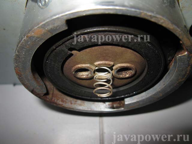

1.Вода не проходит сквозь сетку душа (он же рассекатель)
1а.Снимаем сетку ,включаем-вода течет значит забита сетка.
1б.Ремонт: Проводим чистку группы и рожка
javapower.ru/?p=321
Не забудьте иголочкой прочистить вкладыши т.е. корзины.

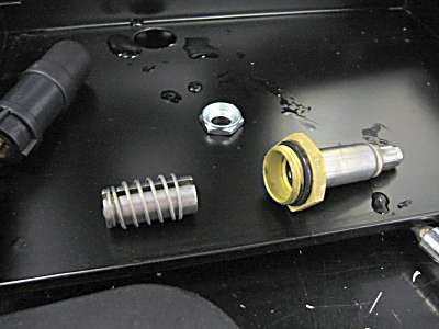

2а.Нет давления не течёт вода со снятой сеткой (не работает эл.клапан или забиты каналы накипью)
Ремонт:меняем или чистим эл.клапан(замена требуется очень редко)
933658430_.jpg.e620bd7911d24f3298e537bd8689942e.jpg www.coffeeco.com.au/articles/repair.html
или чистим каналы от накипи(спец. средством либо лимонной кислотой).

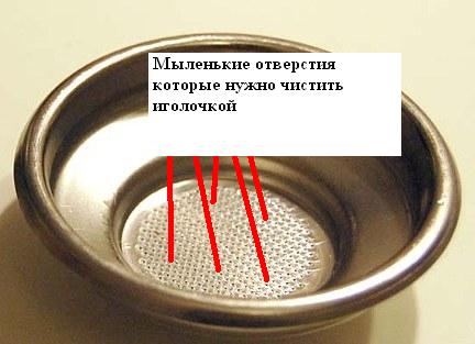

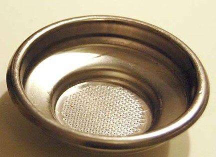

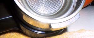

Фильтр это в Вашем случае вкладыши т.е. корзины?single_basket_lm_2.jpg.69b83a66cb7c6e5a20009e352aa39784.jpg
Звук помпы громче без нагрузки, тише под нагрузкой.
В Вашем случае я думаю проблема в вкладышах (корзинах), т.к. без них со вставленным рожком всё работает нормально.
"Кофейное масло" из множества отверстий на вкладыше мне удавалось удалить только подходящей иголочкой.+потом прогон пару чашек воды со вставленным в кофеварку вкладышем и рожком ,но без кофе.Отверстия в корзине прочищайте все(и самые крайние тоже),прочистка только центральных необходимого эффекта не даёт(еле бежит кофеек)
Последняя Lavazza Qualita Rossa через раз забивала отверстия в корзине (так что аж вообще течь не хотел),видно они "накосячили" с помолом.

Фильтр это в Вашем случае вкладыши т.е. корзины?[ATTACH]146328[/ATTACH]

У меня Крупс ,когда началась похожая проблема ,я фильтры(неразборные) вываривал и чистил щеткой, с виду чистые(а толку нет) ,взял вторую изначально чистую корзину,поставил,а с ней те же траблы произошли после приготовления 3 чашки, включаю на холостой прогон(с корзинами без кофе) вроде все работает,засыпаешь кофе -помпа начинает глухо(натужно) гудеть и напиток льётся не так как обычно(объём,скорость). Уже начал грешить на помпу что она не создаёт нужного давления.Как уже писал выше, помогла чистка иголкой и смена кофе.Хотя с виду помол одинаковый,но в новом визуально меньше частиц похожих на кофейную пыль.Т.к. сейчас "полёт" нормальный думаю что мелкая взвесь которую трудно увидеть невооруженным глазом забивала отверстия...Хотя до этого момента такого никогда не было.

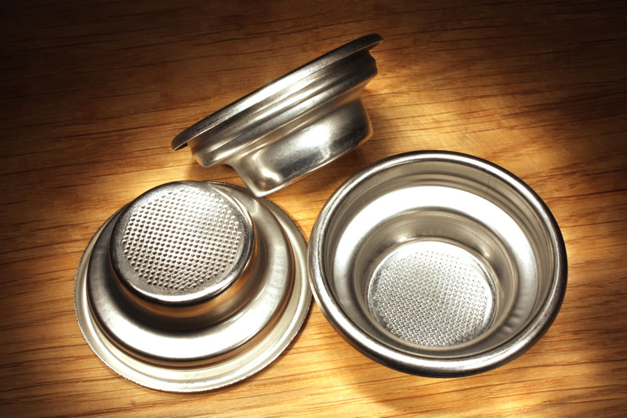

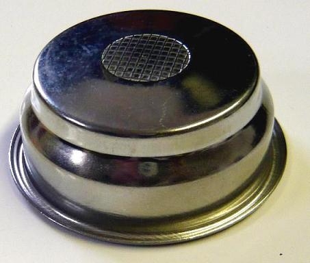

Снизу корзина имеет 1 отверстие 12061965882391368171573.jpeg.842508adbcb4d67582a67b2210dcd49a.jpeg
Внутри в корзину впрессован вкладыш(с небольшим расстоянием от дна корзины) с сеточкой в которой много маленьких отверстий318560w.jpg.4b92449b885ef3e7732b9fd05f255cff.jpgggggg.jpg.72dab12bacdfb2a37f47c61bc13967af.jpg
Вот эту кучку отверстий (обязательно все даже крайние)нужно чистить иголочкой(я брал от швейной машинки).Мытьё и кипячение результата не даёт.

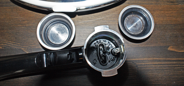

фото 3 (сообщение №16)корзина вставленная в рожок
Вот фото рожок с корзинами от De'Longhi
Нужная корзина вставляется в рожок в нее(корзину) засыпается кофе , присоединяется к кофеварке и т.д.
В самом рожке снизу винт, чтоб снять(почистить)пластиковый вкладыш.

Тогда я чего-то не понимаю. У меня тоже 3 съемные корзины в которой 1 дырочка по центру, а в рожке 2 больших отверстия, через которые вытекает кофе:unknown:
