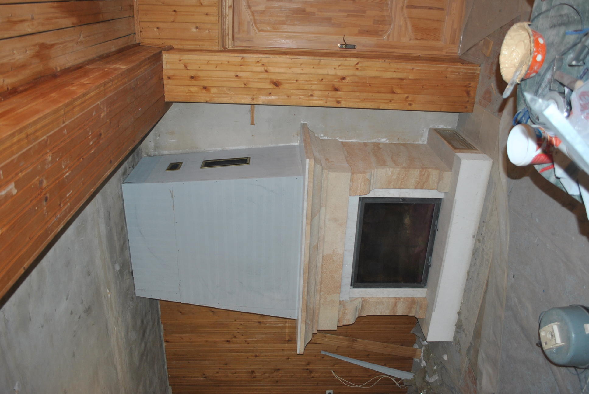

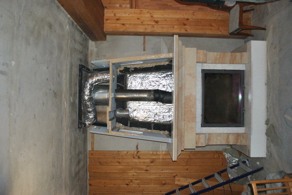

2 ошибка.
Не была сделана отсечка с проветриваением внутри короба. Так называемый "фальшпотолок".
Имеется топка Jotul I18 с заводским дистрибютором горячего воздуха и стальным радиатором
Misha_k объясните,пожалуйста:
1.Нужен ли "фальшпотолок" когда перекрытие 1-го этажа ж/б пустотелые плиты,или можно просто изолировать потолок ФАЙЕРОКом с выходом гарячего воздуха под самим потолком?Деревяной вагонки и т.п. поблизости не предвидится.
2.Изолировать стены кирпичные несущие и дистрибютор ФАЙЕРОКом, или только стены?По вашым сылкам я где-то видел что изолирован дистрибютор.Зачем?
Заранее благодарен.
ФАЛЬШПОТОЛОК-НУЖЕН ВСЕГДА! По нормам верхние конвекционные решетки, должны находится мин 40см от возгораемых поверхностей. В случае с бетонным потолком, можно поднять выше, но зачем Вам выбрасывать тепло под самый потолок и второй момент-краска на потолке может пожелтеть в местах над решетками. И третий момент:
Если Вы вывели решетки ниже потолка на 40см, то не имея внутри короба фальшпотолка, горячий воздух будет скапливаться в самой верхней точке, создавая ненужную турбулентность, а самое неприятное, что температура поверхности в этой самой верхней точке будет возрастать вместе с продолжительностью времени топки. В итоге, изолирующий Файерок рано или позно разрушится, как это видно на фото выложенных мною ранее и начнет как минимум пылить и разрушаться.
В варианте с фальшпотолком, горячие воздушные конвекционные массы, упираясь в этот фальшпотолок - будут плавно уходить в конвекционные решетки, тем самым не нагревая так сильно фальшпотолок, как в первом случае.
Мало того. Кроме фальшпотолка, даже если перекрытие негорючее - мы все равно вставляем маленькие декомпрессионные решетки в камеру над фальшпотолком с разных сторон и на разных уровнях для проветривания. Это добавляет безопасности т.к даже если фальшпотолок из Супер Изола, то из этих маленьких решеток чувствуется достаточно ощутимый горячий воздух. В вариантах если дымоход насадной(труба выходит прямо над топкой) - проветриваемая декомпрессионная камера обязательна, даже если перекрытие бетонное.
Что касается изоляции дистрибъютора - нужна. Нужна для того, что бы уменьшить теплопотери через незаизолированные стенки короба из оцинковки в короб облицовки. Конечно тепло никуда не денется и из короба облицовки выйдет в комнату. Но как правило в комнате где стоит камин и так жарко, а задача нагреть удаленные комнаты. Вот поэтому и изолируется дистрибъютор. Для более эффективной работы воздушной разводки.
По строительным нормам: допускается не изолировать стену за камином в случаях, если она негорючая и НЕ ЯВЛЯЕТСЯ НЕСУЩЕЙ.
Как мы понимаем, во всех других случаях - изолировать обязательно.
Миша, а что за мазюка в миске, т.е. чем Вы герметизируете стыки плит? и чем плиты на заднем фоне (черные) отличаются от лицевых плит?
А вставляете ли Вы маленькие декомпрессионные решетки в камеру над фальшпотолком в случае, если труба заходит под углом 45 градусов в стену, т.е. через камеру над фальшпотолком не проходит? Могут ли эти маленькие декомпрессионные решетки быть пластмассовыми или обязательно металлическими?
Некоторые не вставляют - мы ставим. Пластмассу лучше не использовать, может и не поплавится, а может.. Бывает там достаточно горячо, даже если ничего не проходит, через фальшпотолок.
