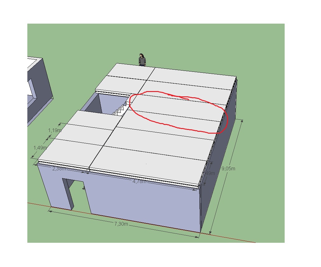

нуждаюсь в критике) Дом чуть более 100 квадратов
Vladimir87
кто как считает, какая подходящая форма ступенек для такого коридора и проема, если не трудно, а я посчитаю. Скорее всего лестница будет монолитная и буду делать своими руками

Померяй в любом многоэтажном доме, если не ошибаюсь, то в хрущевке высота ступени 16 см, поступь 28 см.
А вообще вам лучше собрать все свои "хотелки" относительно дома и обратиться к архитектору, который выполнит для вас проект
Ширина дома 7,8 м. - относительно не большая. Возможно, имеет смысл перекрывать одной плитой такой ширины? Не будет толстых внутренних несущих стен.
а на против лестничного проема как закрывать
ширина -7.3 (стены по 0.25м - термодом)
