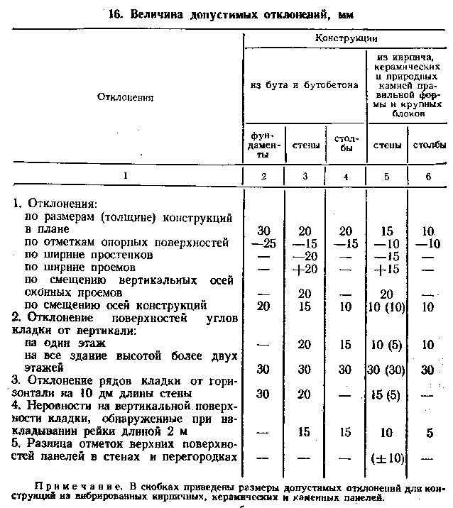

Из своего опыта поиска бригады каменщиков,могу сказать если заранее не оговорить качество кладки,то и требовать о них,что либо бесполезно.А что б не возникло споров какая она должна быть,берем таблицу из СНиП III-В. 4—62 "Допускаемые отклонения в размерах и положении каменных конструкций" и показываем,если согласны- работаем, если нет- "в сад".Но после этого еще не все, контроль жесточайший,каменщики уже давно привыкли вкладывать в понятие "чернова кладка" понятие "и так сойдет","все равно будете утеплять","это чистовая кладка,плати больше", а вы им таблицу,и заставляете переделать.

И толщина шва должна быть не более 1 см как вертикальный, так и горизонтальный.
Для черновой кладки не критично какая толщина шва.
Так вот ваши 2 см на вертикали дают нормальную головную боль тем кто сайдинг будет шить поскольку есть отклонения по-вертикали и ни кто не сказал что нет отклонения по-горизонтали. А два отклонения на плоскости это пропеллер. А пропеллер стены при нашивки сайдинга это е....я с пляской причем в присядку. Причем если люди умные которые будут шить сайдинг они перед работай промеряют. И скажут вот за эту стенку мы возьмем с вас оплату работы в 2 раза. И объяснят. Что бы убрать пропеллер ему не просто рейки шить надо ему надо перевернуть плоскость стены и свести ее кривизну к точкам 0 по двум плоскостям. Понятно или опять не понятно почему отклонение 0 это константа а не прихоть.
Сайдин буду шить сам, и ничего в отклонении стены в пару см. не вижу. Какие рейки? Эт в Подмосковье дерево почти дармовое и ставят каркас из дер. реек, а в моем случае - ставишь П-ки, выставляешь плоскость лазером и по этой плоскости подгоняем СД-профиля.

Вы хоть в СНиП смотрели. Отклонения 10-20 мм. как раз и есть норма.
Отклонение поверхностей углов кладки от вертикали:- на один этаж-10мм.
У меня ж/б стены, т.е. 20 мм.

Я писал что 0 - эт конечно хорошо, но 1 см. отклонения на этаж погоды не делает, тем более финишная отделка - сайдинг или вент фасад.
