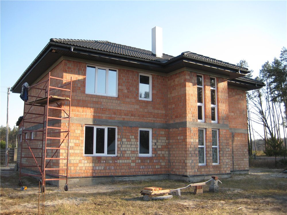

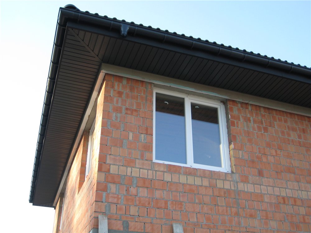

Начну фотоотчет с подшивки. Выбирали между деревом и софитом. В итоге выбрали софит
Выбрали Royal графитовый

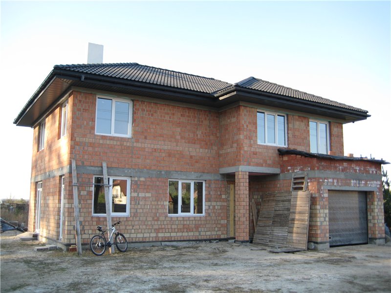

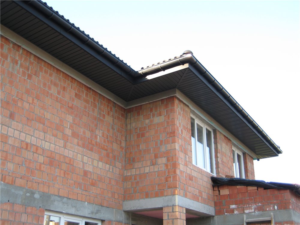

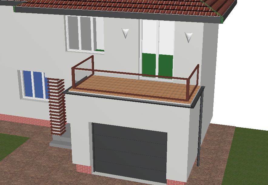

Сейчас надо в строчном порядке заняться обустройством террасы на 2 эт. Видна на первом фото. Изначально по периметру террасы был сделан парапет высотой 300 мм, получилось такое корытце для воды.
В итоге парапет разбили, решили делать открытый балкон, как у всех)))
Но тут стал вопрос отвода воды, габаритные размеры 2Х4 м. И под балконом гараж. Посмотрев что интернет пишет, в основном люди не заморачиваються, и под плитку прикрепляют карнизную металлическую планку. Вода в таком случае никуда не отводиться, а просто стекает с этой планки на брусчатку в лучшем случае, а в хужем - по фасаду.
Есть еще один вариант- по периметру балкона пустить водосток, такой как на кровле. Пока склоняюсь к такому варианту.
Может будут еще какие то мнения? Варианты? Прошу совета у форумчан и специалистов.

Не заметил у вышки выдвижных опор. Она у вас в грунт колесами не проваливалась? :) Опасненько ;) Или он уже так затрамбован, что как по асфальту ездит? ))
выдвижных опор нет, вокруг дома грунт затрамбован и никаких проблем с передвижением нет.

А вот тот вариант, который у вас родился - я как раз над таким и думаю ;) По типу скрытого водостока. Надо продумать техническую реализацию. А у вас есть более крупные фотографии "причинного" места? Верхний ракурс? Так будет лучше думать, когда есть натура.

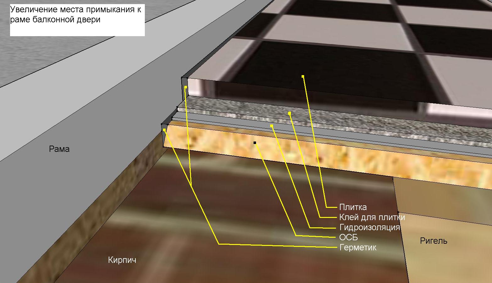

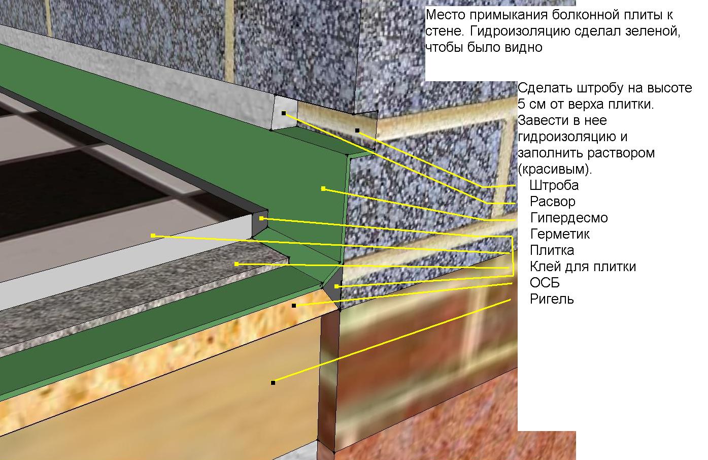

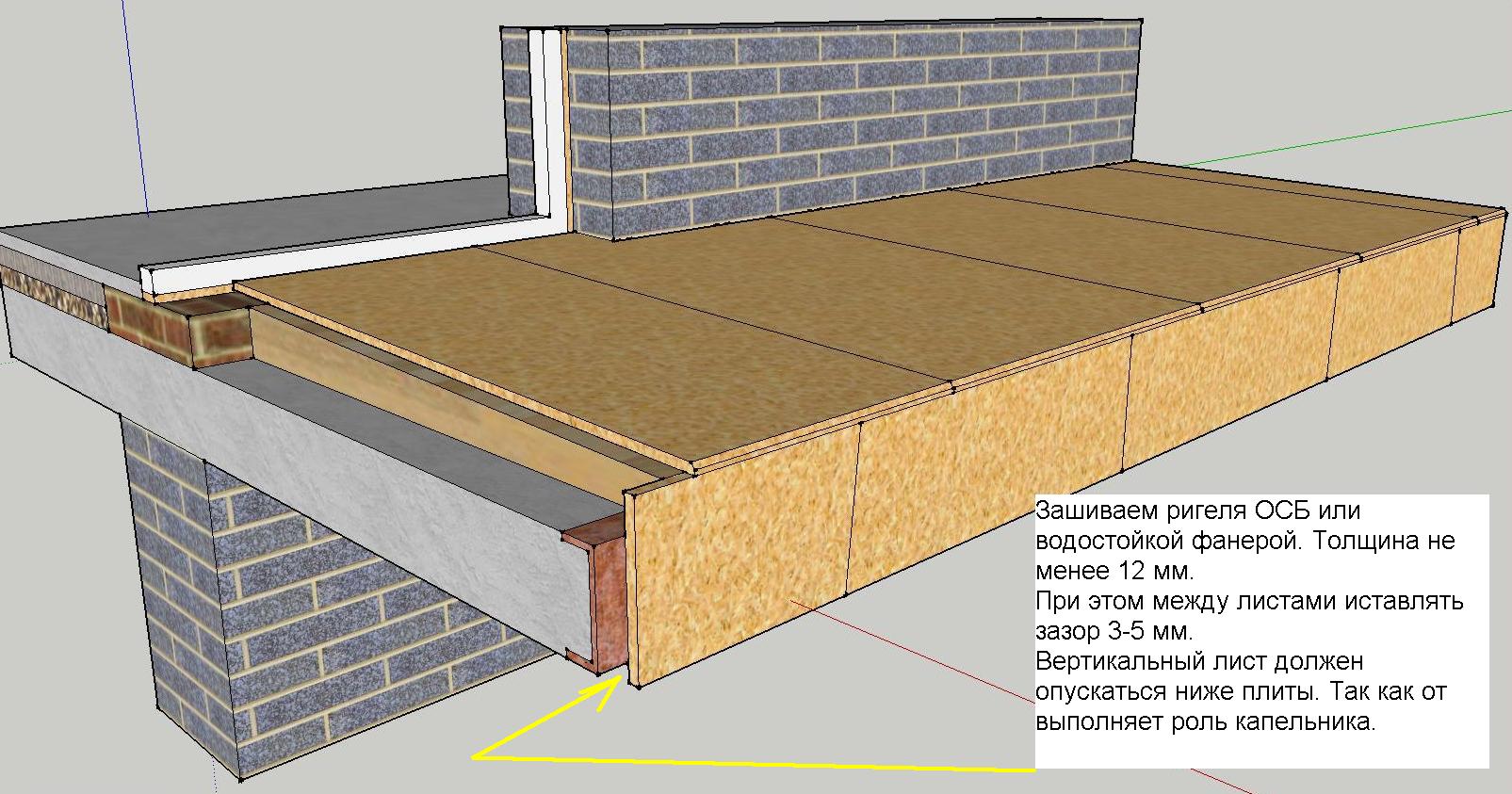

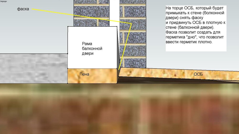

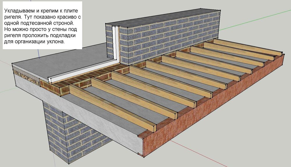

Тут с балконом не так все просто, расстояние от самой высокой точки на балконе до дырочек на балконной двери 6,5-7 см. Так как под ним гараж, есть необходимость утеплить балкон снаружи. Пропеллер предложил вариант деревянных брусков,а сверху осв, а между ними утеплитель. Вот теперь и думаю как дерево, утеплитель, гидроизоляция и плитка увяжеться со скрытой водосточкой.

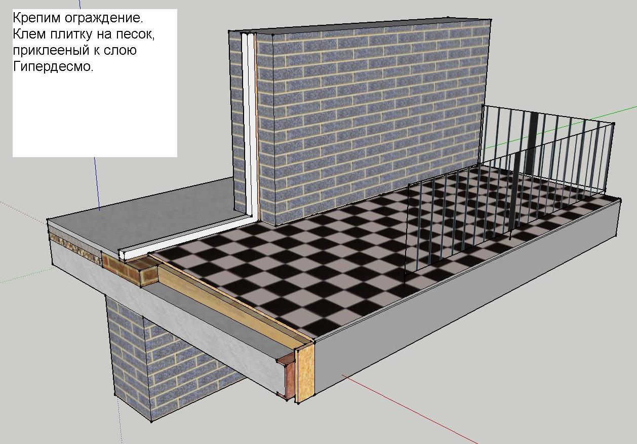

Вот есть, в архикаде рисовала, только по периметру парапет уже сбили

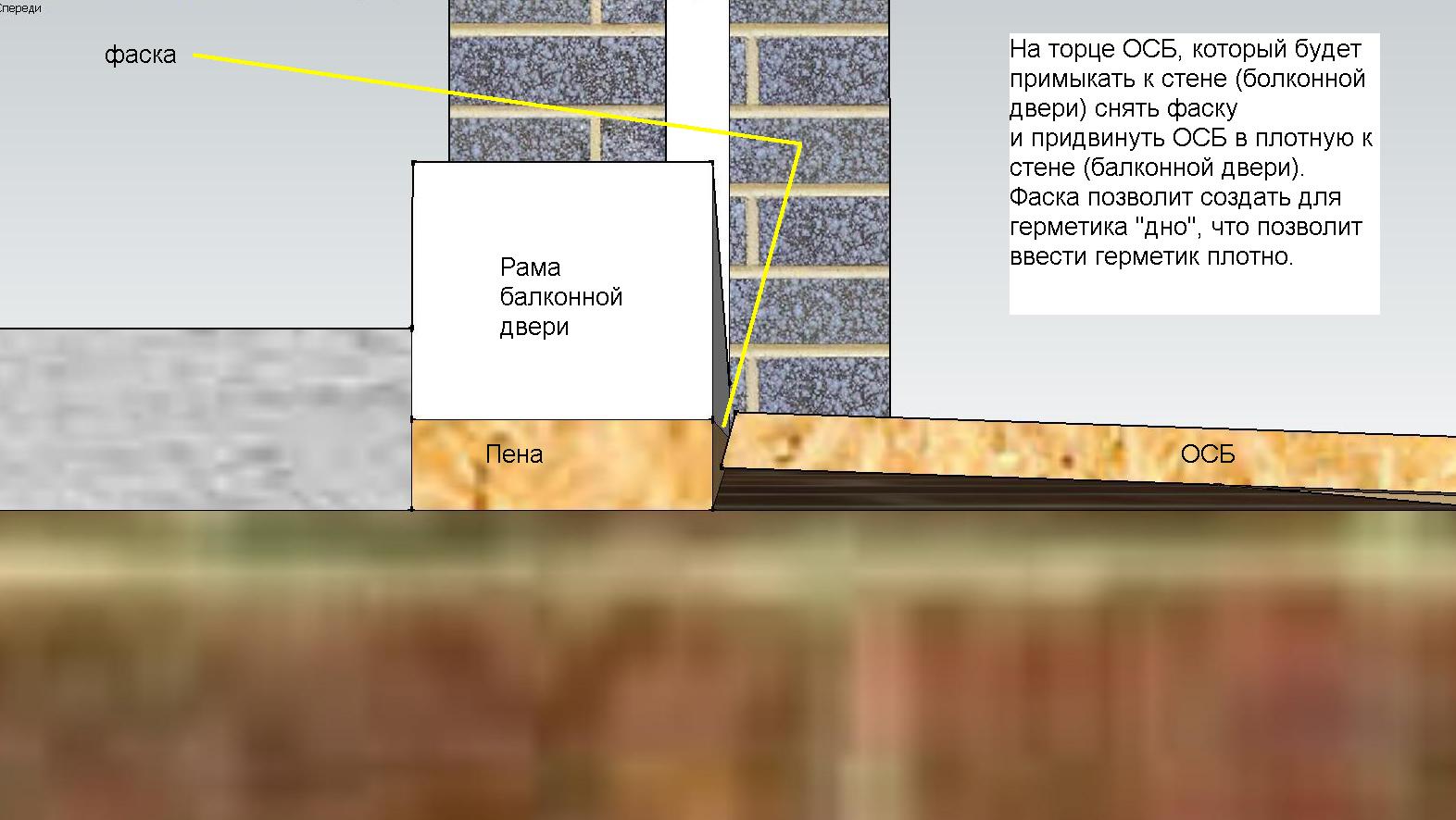

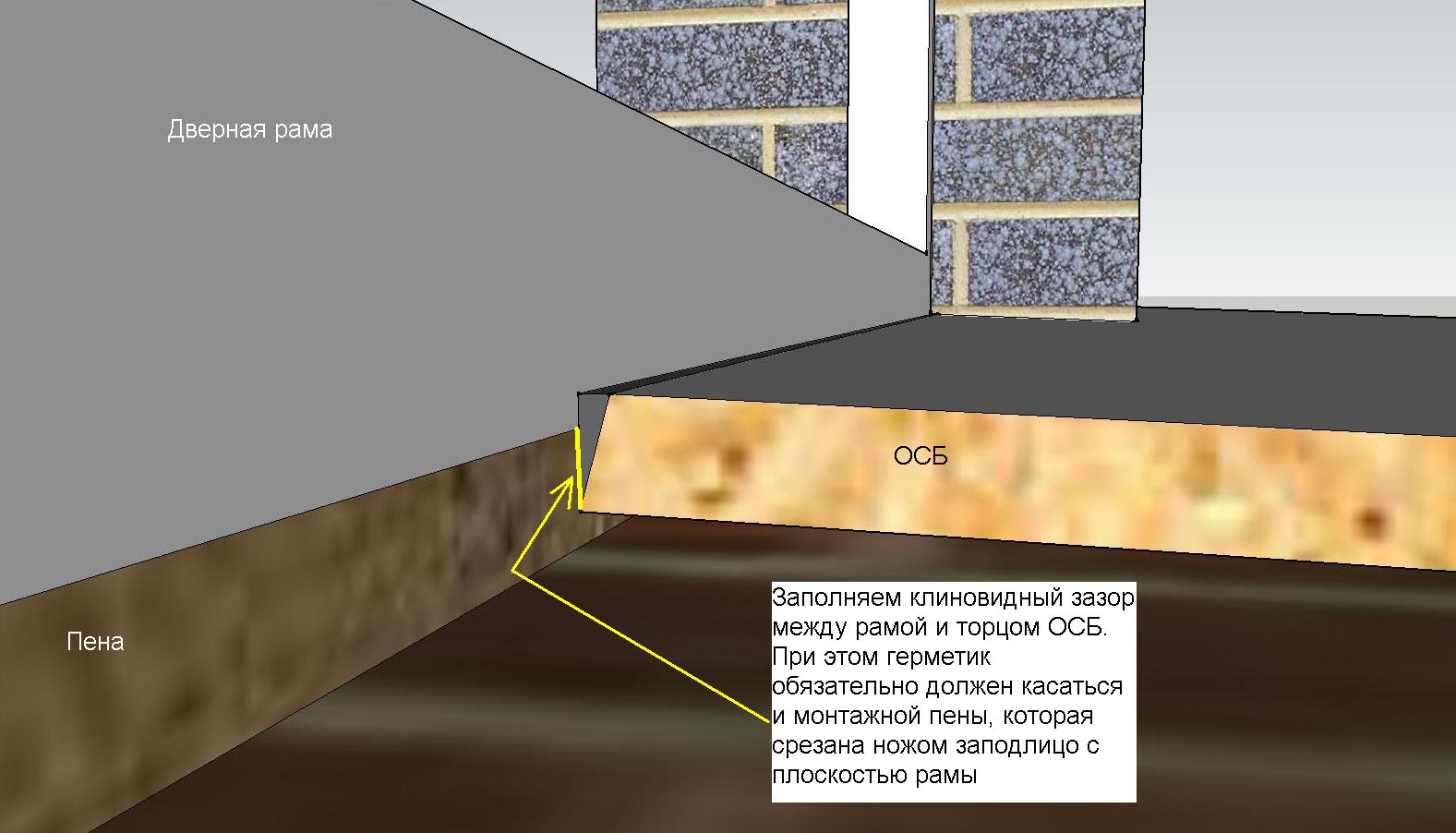

Антон, ну хоть эскизик какой-нить? Я визуал по природе. Мне лучше думается, когда я вижу натуру, ну или хотя бы осязаемые хотелки :) Вы то знаете, что у вас и как, и что вам не подойдет. А я пытаюсь вместиться в ваш виртуальный (пока) пирог - плита+плитка ))

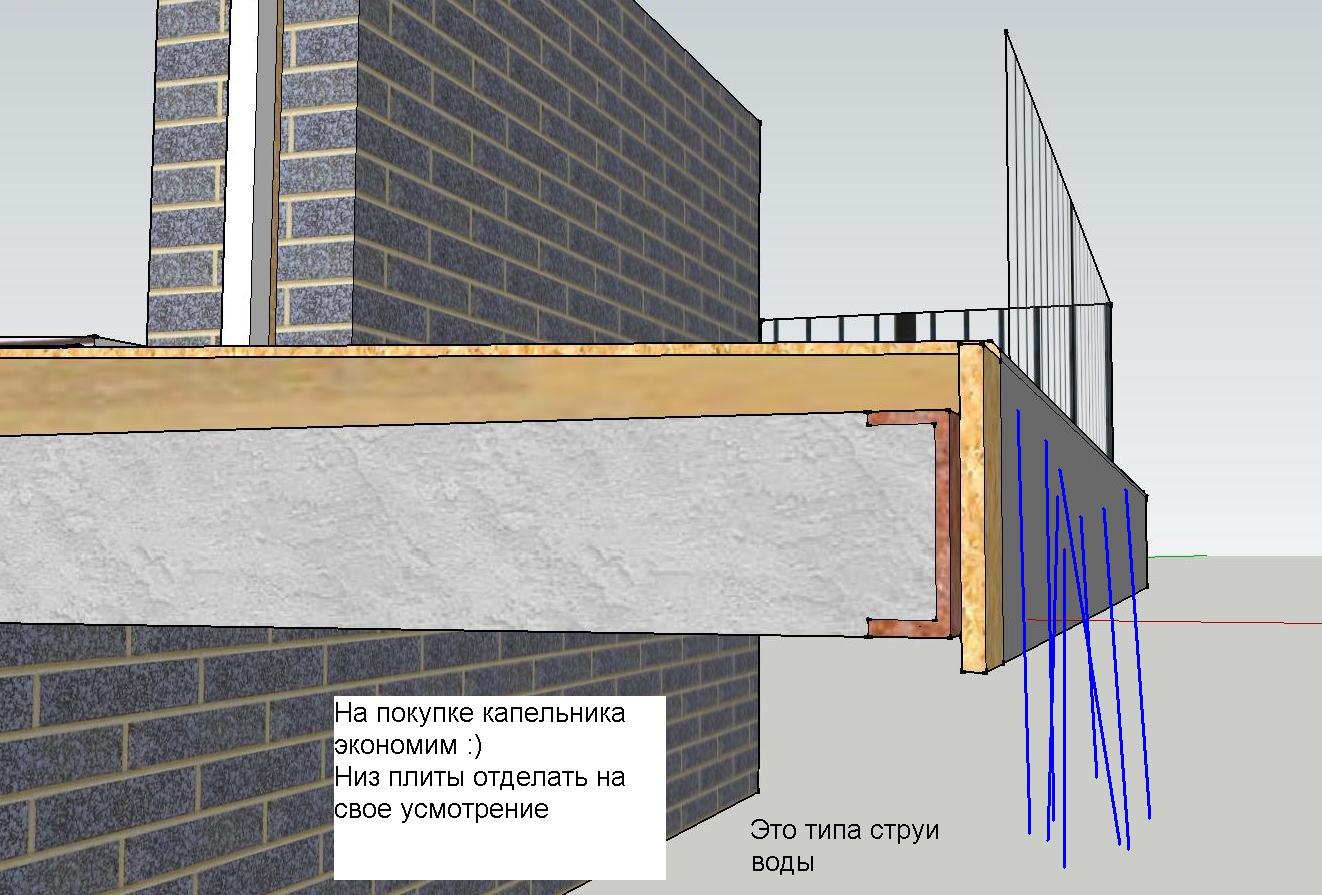

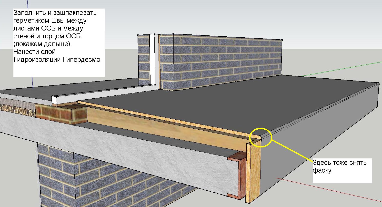

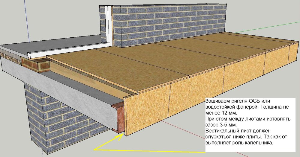

Вот принцип деревянной стяжки, предложенный Пропеллером. Только у меня планируеться между плиткой и гидроизоляцией капельник, который перейдет в водосток., прикрепленный к фасаду
Как планируется утеплять пирог пола в комнате, которая над гаражом?
Гараж планируеться теплый, градусов 18
Мы бы с удовольствием утеплили балкон с гаража, но тут вопрос точки росы(

Последние визуализации расходятся с существующим положением вещей ;) У вас же не балкон, по факту, а терраса. :) Утепление фасада дома планируется вкруговую, и по фасаду гаража - тоже? Как будете утеплять фасад (пирог, толщина, финиш)?
Игореха, вот уже пол года думаем всей семьей над вопросом балкона. Уже 10 раз пожалели, что сделали. Ну он уже есть. Уже и гидроизоляцию Гипердесмо купили и ОСВ и плитку, а вот с водостоком остался вопрос. Может в Вашу светлую голову прийдут идеи.
Вода в таком случае ....... - по фасаду.
Если смотреть на ваши последние картинки, то это - именно такой вариант :)
Утеплять будет и гараж и дом, в местах террасы пенопластом, а там минеральной ватой, а потом штукатурка.

Сейчас все нарисую, что б было более понятней
Идею я уже примерно представляю. :) Осталось выяснить мелкие нюансы :)
ПСБ для утепления, для избежания мосточков холода, Толщина 100 мм. Поэтому их надо сделать именно сейчас, хотя фасад не планируем сейчас делать, получаеться кусками,

ПСБ приминяем только в тем местах, узлах где необходимо утеплить для устройства террасы.На самом гараже это будет 50 см сверху, что б к ними прикрепить водосток. ПСБ потому что вата гигроскопична, а у нас фасад до конца доделан не будет. Одним словом что б ничего с ним не случилось через годик

Тут еще вопрос ограждения, по хорошему нужно сейчас закладные заложить, что б гидроизоляцию потом не дырявить. А какое оно будет, вообще не понимаю, в идеале его прикрепить к вертикальной стеночке, но там у нас водосток. Вот делема(((
