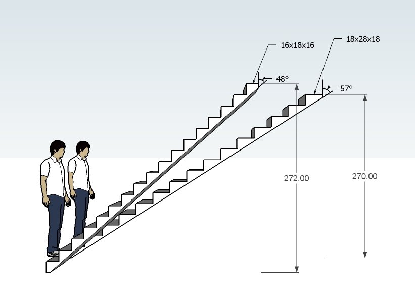

По программе расчета 18 см это ого-го ка удобно при 40 град. И на высоту 270см -15 ступенек.
А вот если вбить 16-17-18....... пишет....уменьшить число ступеней----А значит при таком уклоне все что ниже 18см не удобно. Это не я....... программа .....:rolleyes::rolleyes::rolleyes::rolleyes::rolleyes:
Программ - это прекрасно, но есть такая вещь, как опыт эксплуатации :rolleyes:
Татьяна5
Вы хотите сказать что 48° лучше чем 57°.
Сколько необщался с людьми все почемуто говорили все что зашкаливает за 40° считается неудобной но допустимой к эксплуатации. Но это на производстве, а как быть с личным ........ .
я бы сказала, что и первая и вторая является не самым лучшим вариантом :)

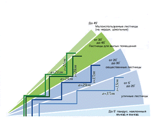

Я ВАМ НЕ МЕШАЮ))) НАСКОЛЬКО Я ЗНАЮ - Формула такая
2h+b =60-64 cм где h-высота подступенка b- ширина проступи,
Формула удобства
b-h=12 cм
Формула безопасности
b+h = 46+/- 1 см
а вообще, если место для ступенек маловато, то я согласен с "termosam", в его случае самый оптимальный вариант поднять ступеньку, крутить я тоже не буду
Формула удобства
b-h=12 cм
b+h = 46+/- 1 см
Удобства говорите, я считаю что от угла подъема.
есть специальные формулы, все можно посчитать, если угол маленький тоже не удобно, у меня угол 35 получпеться
Согласен на все 100500 ))))) :):):)
Никогда не обращал внимание на ступень и ширину до того пока не начал считать себе.........зато маленький или большой угол всегда доставлял дискомфорт.................
Надо обеспечить нормальный угол, а остальное брать средне-статистическое )))))))))))))) И будет удобно всем ))))):):):)
