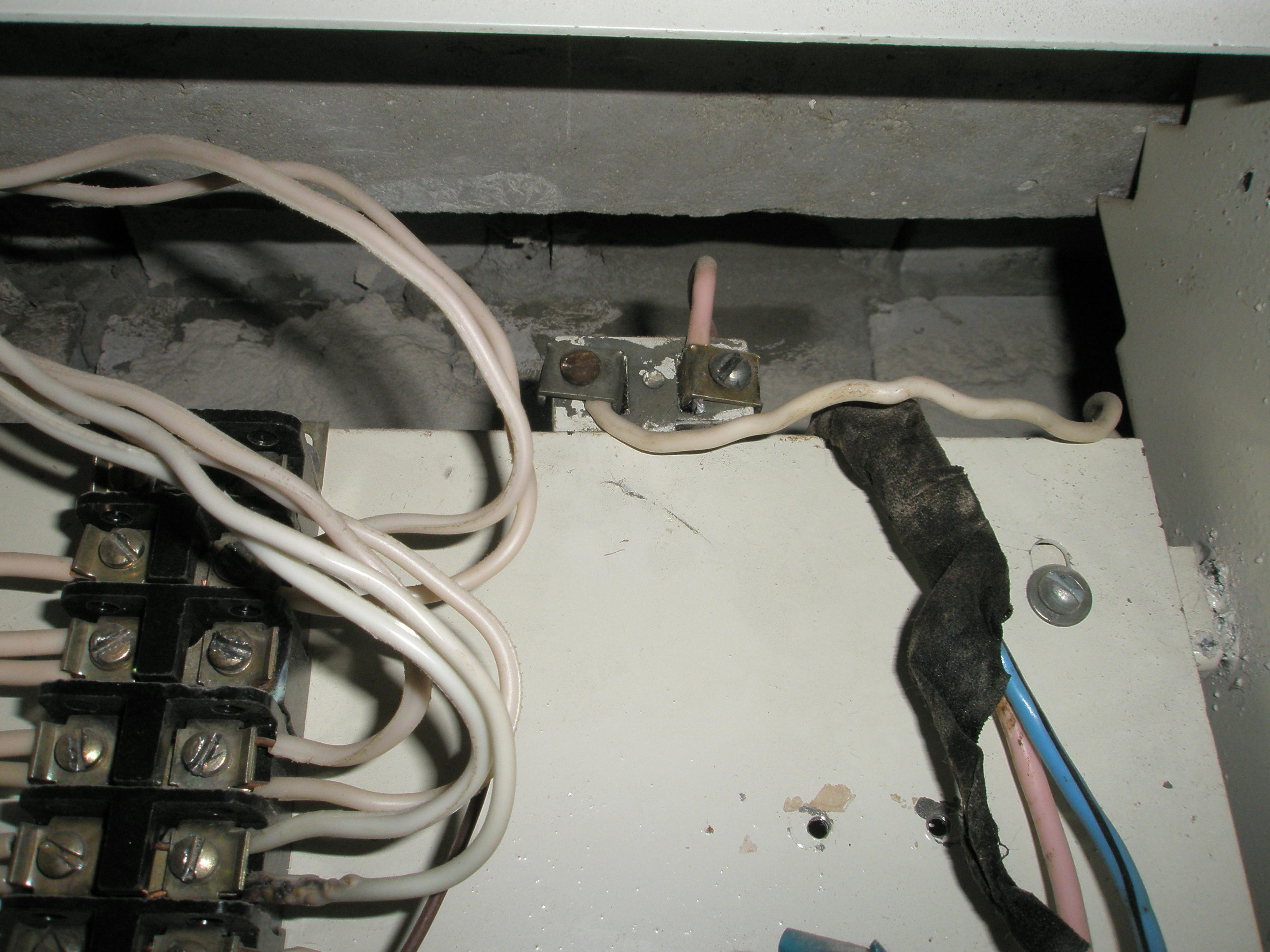

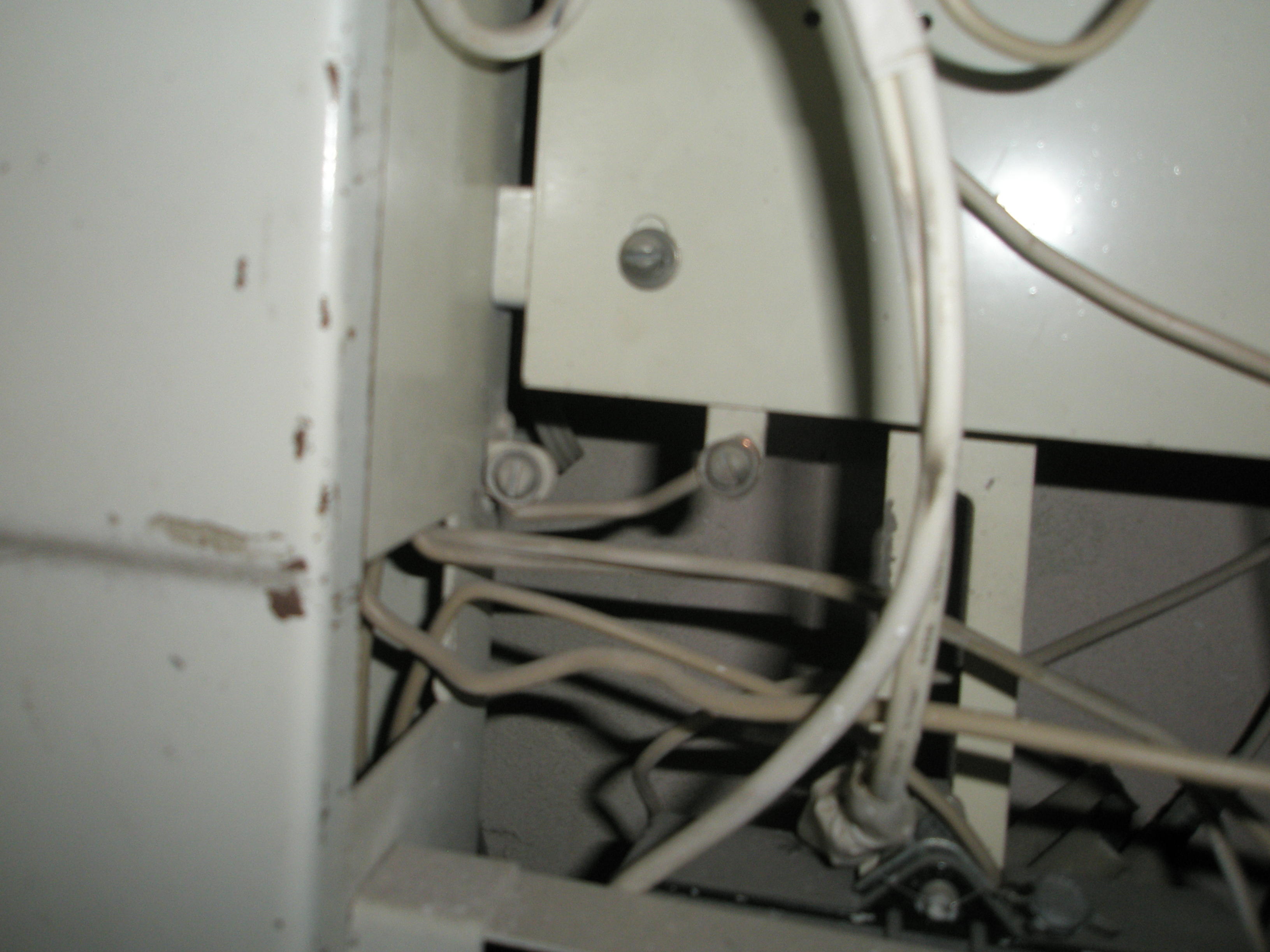

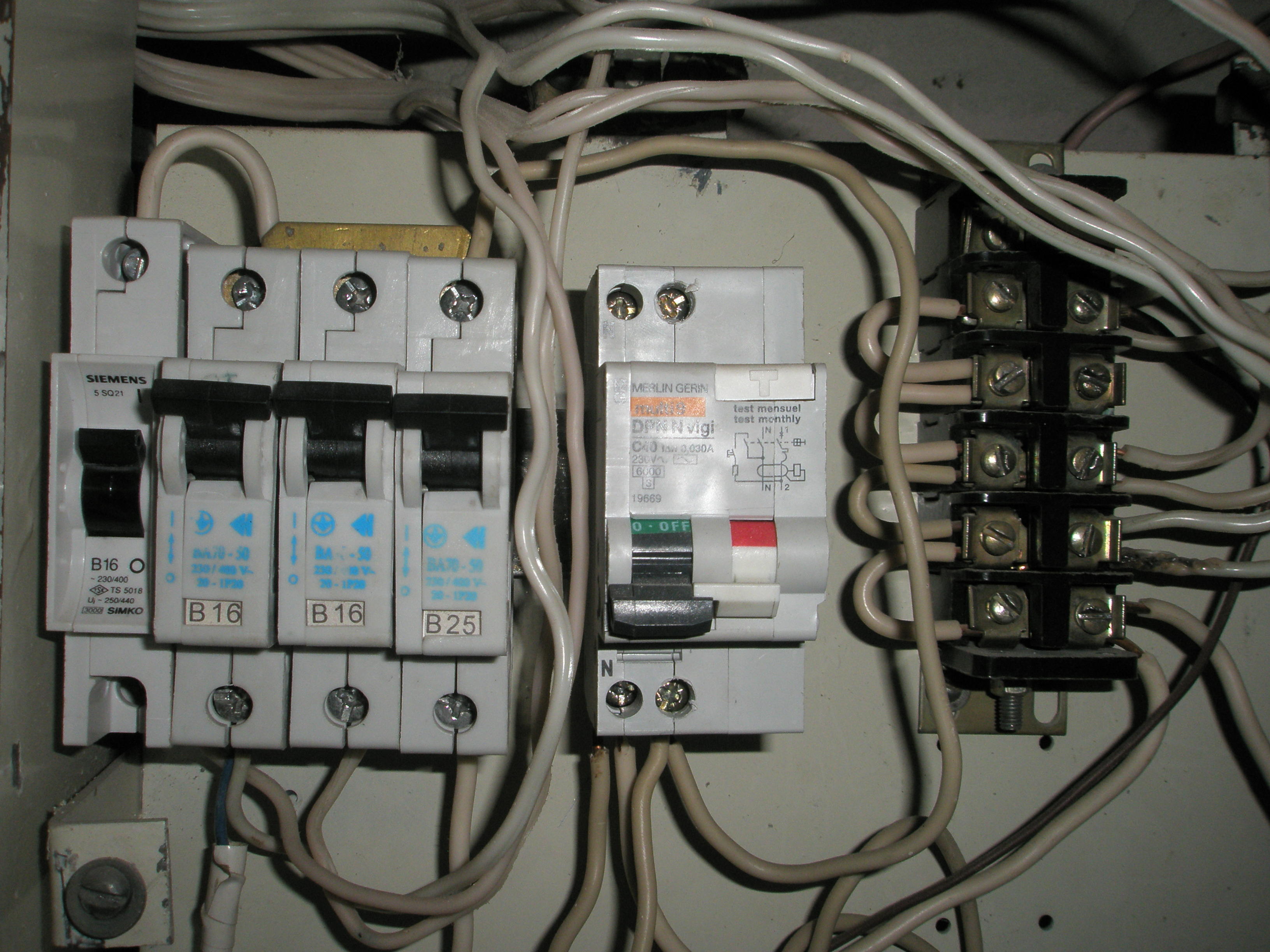

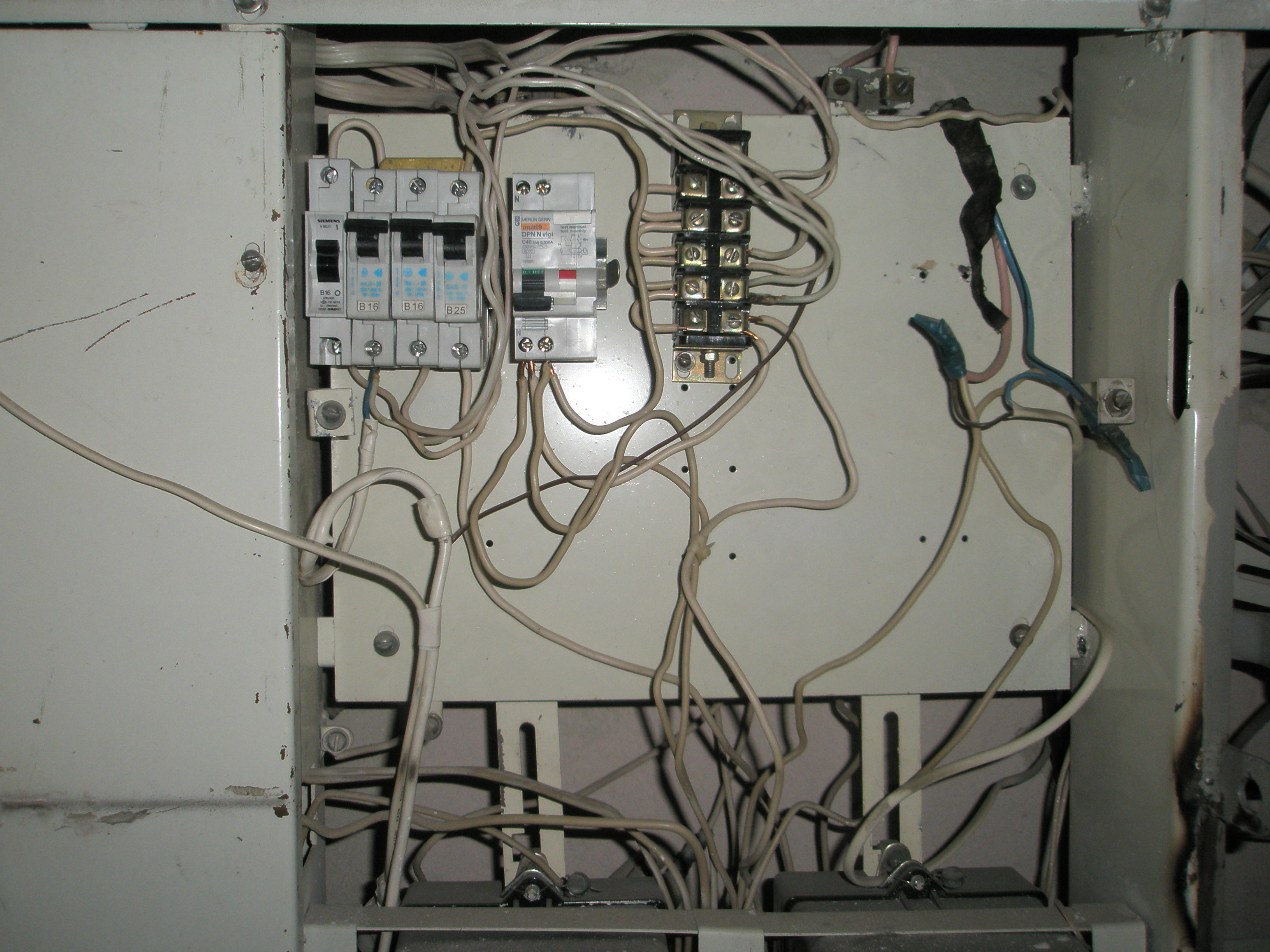

Раз уж зацепили этот квартирный щиток, полез сейчас, и сфотографировал.
Начну разбираться, что там, и к чему.:)
Справа три провода, с изолентой, видимо, соседкины, у нее щиток в квартире.
Угу, и пригласить для этого профессионала!
Естественно, сам в эти дебри немаркированных проводов лезть не собираюсь.
Кстати, при перемонтаже щитка, видимо, нужно или использованием цветных жил, или маркировкой белых жил, выделить землю, нуль, и защитный провод.
А то я сейчас понятия не имею, кто из них ху?:)
Фаза вроде понятно, что от автоматов идет.
На колодках, видимо, нуль.
А может, на колодках защитный провод?
В общем, нихт ферштейн.
