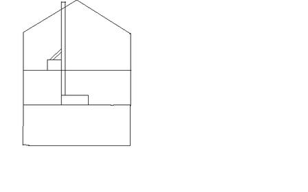

lilipog Опубліковано: 17 січня 2012 Поділитись Опубліковано: 17 січня 2012 ситуация такая...на 2 этаже стоит буллер обложенный кирпичом. труба дымохода нержавейка 120 мм в утеплителе. хотим поставить на 3-м этаже каминную топку рядом с дымоходом под углом 45 градусов. общая длина дымохода почти 8 метров от камина до верхушки дымохода 4.5 метров. вопрос 1 хватит ли длины дымохода для камина и вопрос 2 каминная труба 180 мм а дымоход 120 как быть?спасибо..... Посилання на коментар Поділитися на інших сайтах More sharing options...
AndyAntonov Опубліковано: 17 січня 2012 Поділитись Опубліковано: 17 січня 2012 Только тянуть отдельный дымоход диаметром не ниже 180. 1 Посилання на коментар Поділитися на інших сайтах More sharing options...
Playmaker Опубліковано: 17 січня 2012 Поділитись Опубліковано: 17 січня 2012 Только тянуть отдельный дымоход диаметром не ниже 180. И при этом даже не сомневаться в этом варианте. 1 Посилання на коментар Поділитися на інших сайтах More sharing options...
fastum Опубліковано: 18 січня 2012 Поділитись Опубліковано: 18 січня 2012 Только отдельный дымоход. В противном случае летальный исход рано или поздно обеспечен. Посилання на коментар Поділитися на інших сайтах More sharing options...
ostanii Опубліковано: 19 січня 2012 Поділитись Опубліковано: 19 січня 2012 100% отдельный дымоход 2 Посилання на коментар Поділитися на інших сайтах More sharing options...
