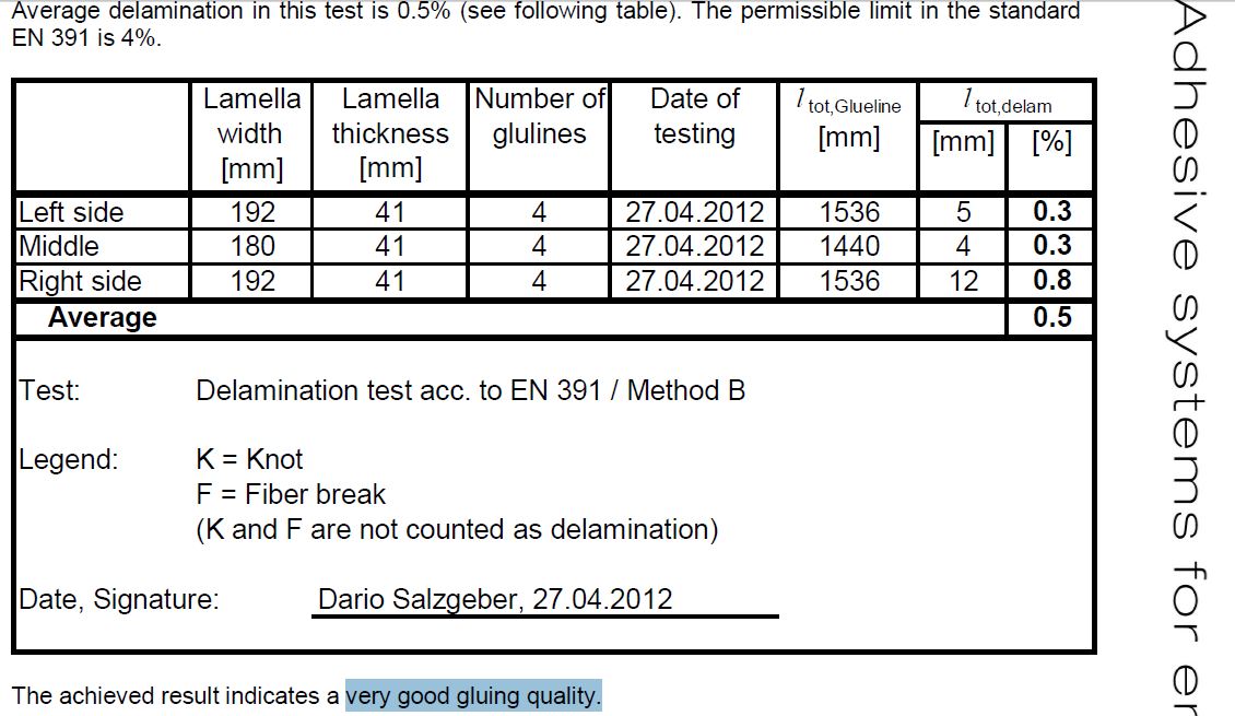

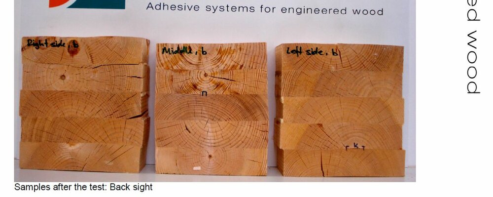

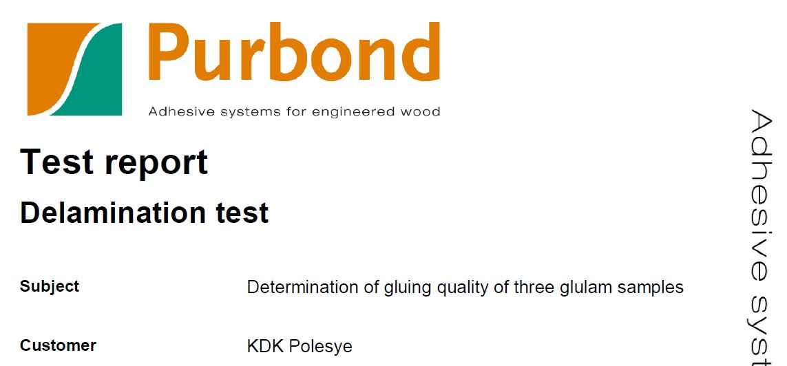

Наш клееный брус прошел тесты на деламинацию (расслаивание) в сертифицированном испытательном центре ПУРБОНД, Швейцария согласно стандарту EN391 B.
Результат: "very good glueing quality" - 0,5% расслаиваний при допустимых 4% :beer:
Это очень жесткий тест, предназначенный для испытания качества склеивания несущих большепролетных конструкций.
Результат теста подтверждает то, что наш брус склеен не хуже "финского" "австрийского" "немецкого" итд :)
