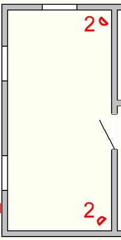

Подскажите пожалуйста - есть вопрос по поводу правильности установки датчика движения
Есть комната такой вот конфигурации:
поначалу была идея поставить датчик только один - если смотреть по рисунку - в нижнем правом углу
комната находится на той стороне, куда свет попадает довольно редко, прямые солнечные лучи в комнату попадают очень редко.
но вот смотрел разные темы в интернете - нарыл в одной из них схему, где для подобной комнаты установлено 2 датчика.
вот и задумался - а достаточно ли будет только одного датчика?
понимаю, что для некоторых вопорс просто смешным покажется, но в тему только вхожу
в обычных квартирах ставил - там вопросов таких не возникало, а вот тут в частном доме комната довольно большая и неохота сделать ошибку
заранее благодарен за советы
т.е. в данном случае нижний (по рисунку) датчик реагирует на помеху через два окна на стене слева, а верхний датчик - на верхнее окно, так?
т.е. я так понимаю - чувствительность датчика только нижнего будет низкая по отношению к помехе с верхнего окна?
Датчики юстируются на места возможного проникновения в Вашем случае окна, из расчета растояния до 10 м.и углом 90 градусов., Нижний перекрывает оба окна на внешне противоположной по отношению к месту установки датчиков стене. Верхний левым лепистком Д.Н. - ближнее окно и противоположное. Сильно грубить датчики не рекомендую. Схема класическая если датчики и монтаж нормальные ложняков не будет.

в вашем случае каждый датчик будет видеть свою половину комнаты = это оптимальный вариант и максимально устойчивый к ложным сработкам.
каждый датчик в отдельности не придется накручивать по чувствительности.
иначе рано или поздно "сами по себе" начнут ложно тревожить.

вообще когда я приехал на обьект - оказалось не совсем так, как мне рисовали
комната 6м*4м, я так прикинул достаточно будет и одного датчика
на крайняк даже того, что на приведенном рисунке выше стоит сверху напротив большой стены.
но даже если его поставить как на той схеме внизу - то, даже если теоретически не перекроет полностью верхнее (по схеме) окно - то стоит сделать хотя бы шаг в комнату и все равно попадет человек в зону действия датчика

По поводу размеров помещения. Если длинна менее 12м, и нет особых требований к охране объекта (банки, хранилища и т.д.) то поставил бы один датчик в верхний угол и всё.

Вобщем всё прошло нормально
датчик поставил в верхнем правом углу (если смотреть на том рисунке)
он действительно перекрывает все три окна
ну даже если вдруг теоретически кому то захочется стать в дальнем углу напротив датчика, то все равно сделав хоть шаг вперед он попадает в зону действия, идет сработка
