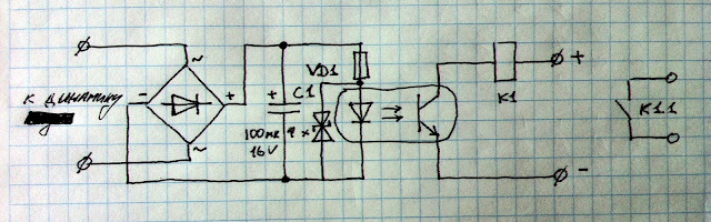

Если кто дружит с паяльником, или хочет подружиться ;) вот схема сопряжения.
С одной стороны она подключается параллельно динамику домофона, через который идет сигнал вызова. С другой стороны есть контакты реле К1.1, которыми можно коммутировать дополнительный звонок, выведенный куда-нибудь в сад.
P.S. Прошу не кидаться какашками, в последний раз схемы вручную чертил в универе.

Добавил бы шунтирующий диод на катушку реле.
Да, согласен, не помешал бы, говорю ж - давно не рисовал (разрабатывал) схемы.
В принципе там еще один транзисторный ключ между выходом оптрона и реле не помешал бы.
