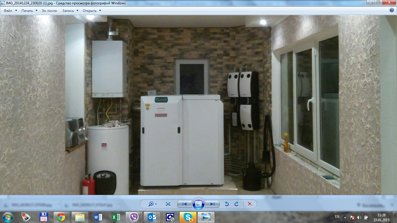

Vitopen 100 переведен на атмосферник. Стоит как второй. Сейчас с января пользуюсь только ТТ. За две недели решил воскресенье включить, пока занимался чисткой ТТ. Но вдруг он начал очень громко работать (типа тарахтеть), такое впечатление, что вентилятор что выводит выхл.газы с камеры сгорания.
Снятие облицовки (внешней), не показал не чего другого, как звук с камеры сгорания. Крышку камеры сгорания не снимал. Выключил. И запустил ТТ.
Думаю может что то с дымоходом? Но до этого работал все нормально.
Дымоход нерж. диам.80, длина дымохода около 7 м. Проходит в дымоходе с кирпича рядом с ТТ.
